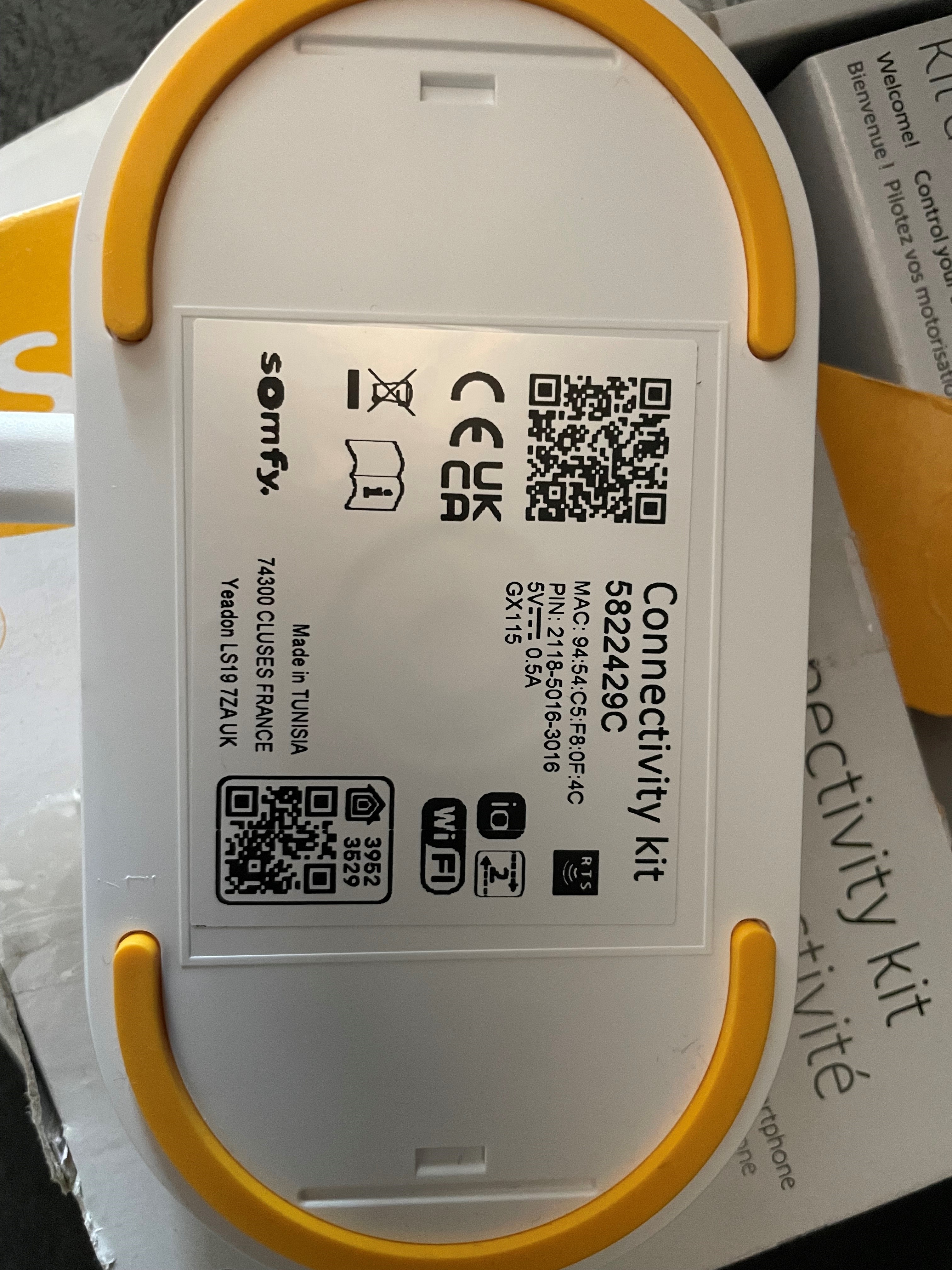

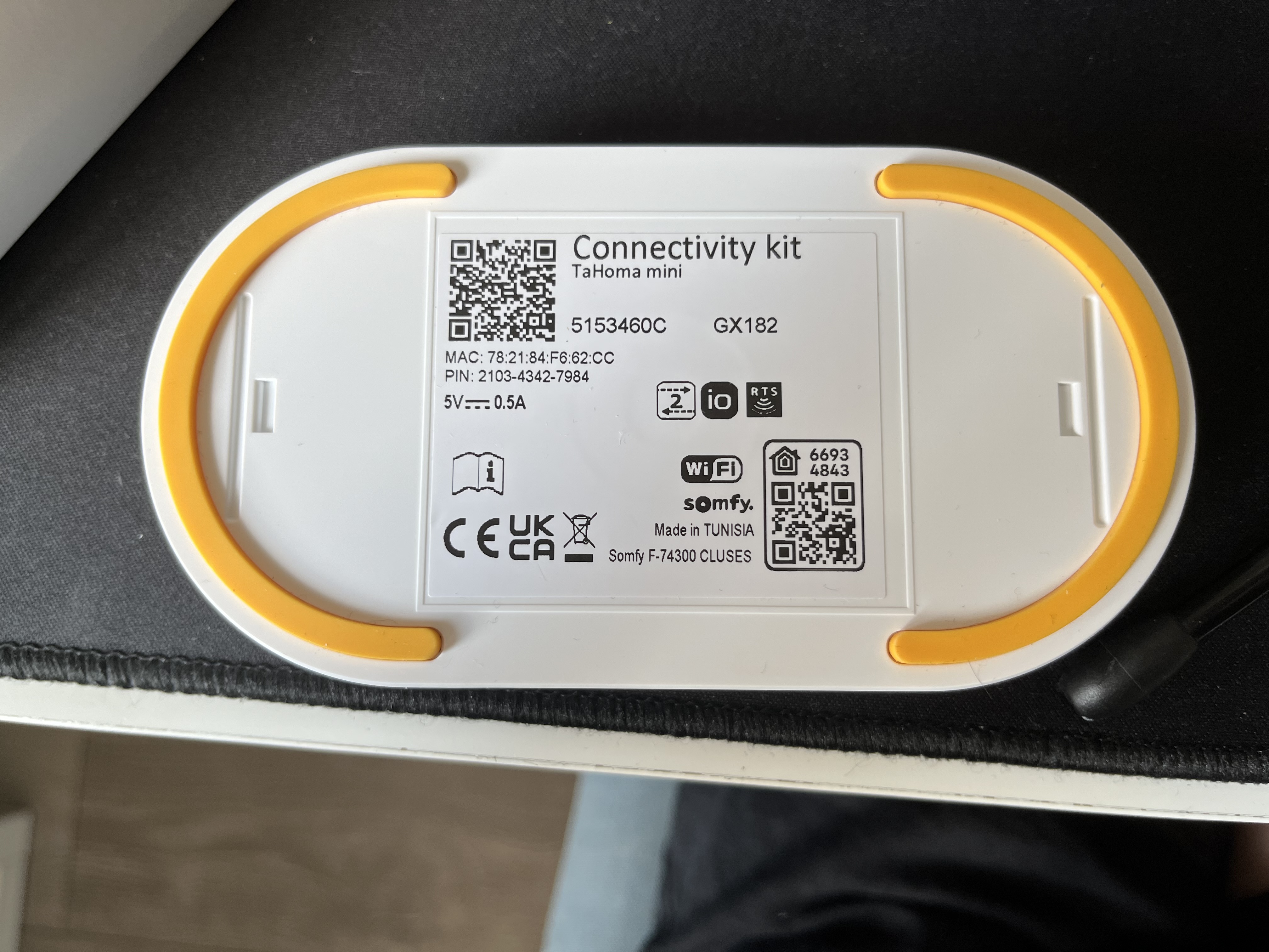

Bonjour, j'ai acheté un kit de connectivité d'occasion, cependant, il est toujours associer au compte de l'ancien propriétaire, je me retrouve donc dans l'impossibilitée de le configurer. Mais voila, après avoir longuement discuter avec l'ancien propriétaire, celui-ci m'indique avoir supprimer son compte somfy avant la vente.
Pouvez vous réinitialiser le kit de connectivité ou faire en sorte que je puisse l'utiliser et l'associer a mon compte ?
Pin : 2103-4342-7984

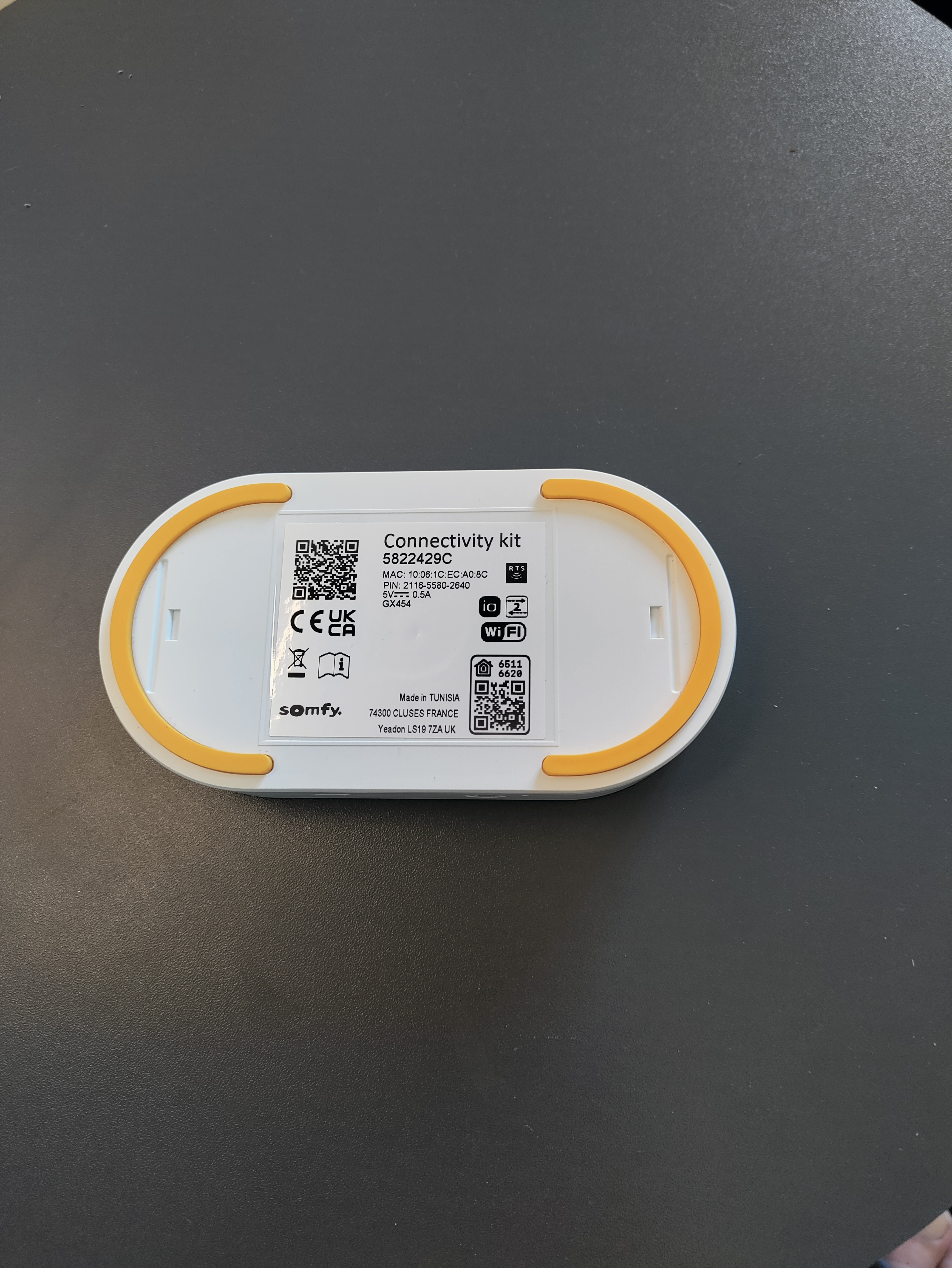

    Je vous contacte suite à un problème persistant avec mes volets roulants io-homecontrol et un Kit de Connectivité Somfy.
    Contexte :
    Mes volets io avaient déjà été correctement associés au Kit de Connectivité par le passé et fonctionnaient dans l’application.
    Suite à un changement de nom de Wi-Fi, la connexion a été perdue.
    Le kit a depuis été entièrement réinitialisé, supprimé du compte, puis reconnecté proprement au Wi-Fi et à l’application (confirmation faite avec votre support).
    Le kit fonctionne correctement : j’ai pu ajouter sans problème un portail Somfy (RTS), ce qui confirme que le kit, le compte et le Wi-Fi sont opérationnels.
    Problème actuel :

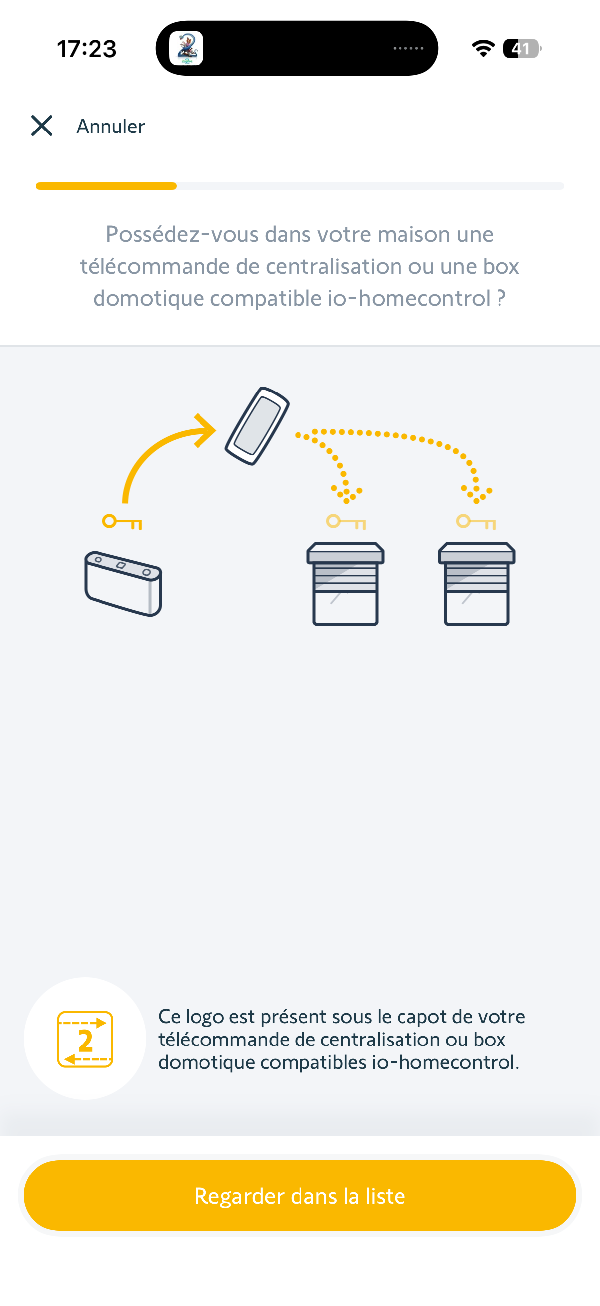

    Lors de l’ajout des volets io, l’application reste bloquée à l’écran « Possédez-vous une télécommande de centralisation ou une box domotique compatible io-homecontrol ? ».
    Lors de l’appui sur le bouton PROG des télécommandes io, aucune n’est détectée par le kit.
    J’ai plusieurs télécommandes io (une par volet).
    Analyse :
    Tout indique que le problème ne vient pas du kit (fonctionnel avec RTS), ni du Wi-Fi, mais d’un blocage côté serveur des clés io des télécommandes, probablement restées associées à l’ancien kit malgré la réinitialisation.
    Demande :
    Pouvez-vous s’il vous plaît vérifier et forcer la dissociation complète / libération des clés io des télécommandes côté serveur (et pas uniquement la réinitialisation du kit), afin de permettre un nouvel import des clés io dans le Kit de Connectivité ?

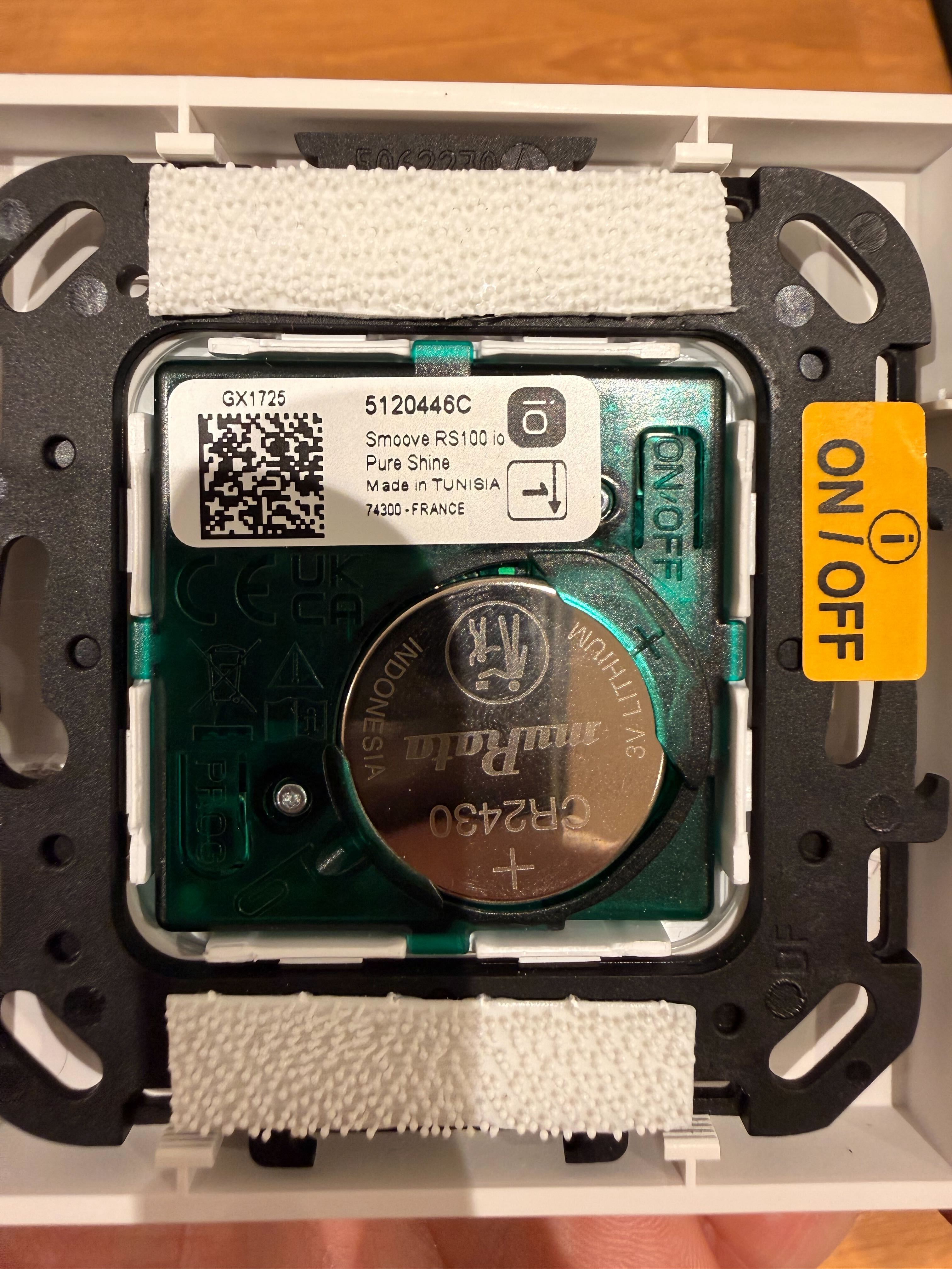

    Je vous ai mis en PJ mon kit et une de mes télécommande en question.
    Je vous remercie par avance pour votre aide technique.
    Bonjour Clinck,
    Nous ne pouvons rine faire de notre coté cela et effectivement lier au Clef IO mais le probleme vients des clef stocker dans les moteurs.
    Il va falloir remettre les moteur a zéro un par un afin de supprimer cette clef de securité.
