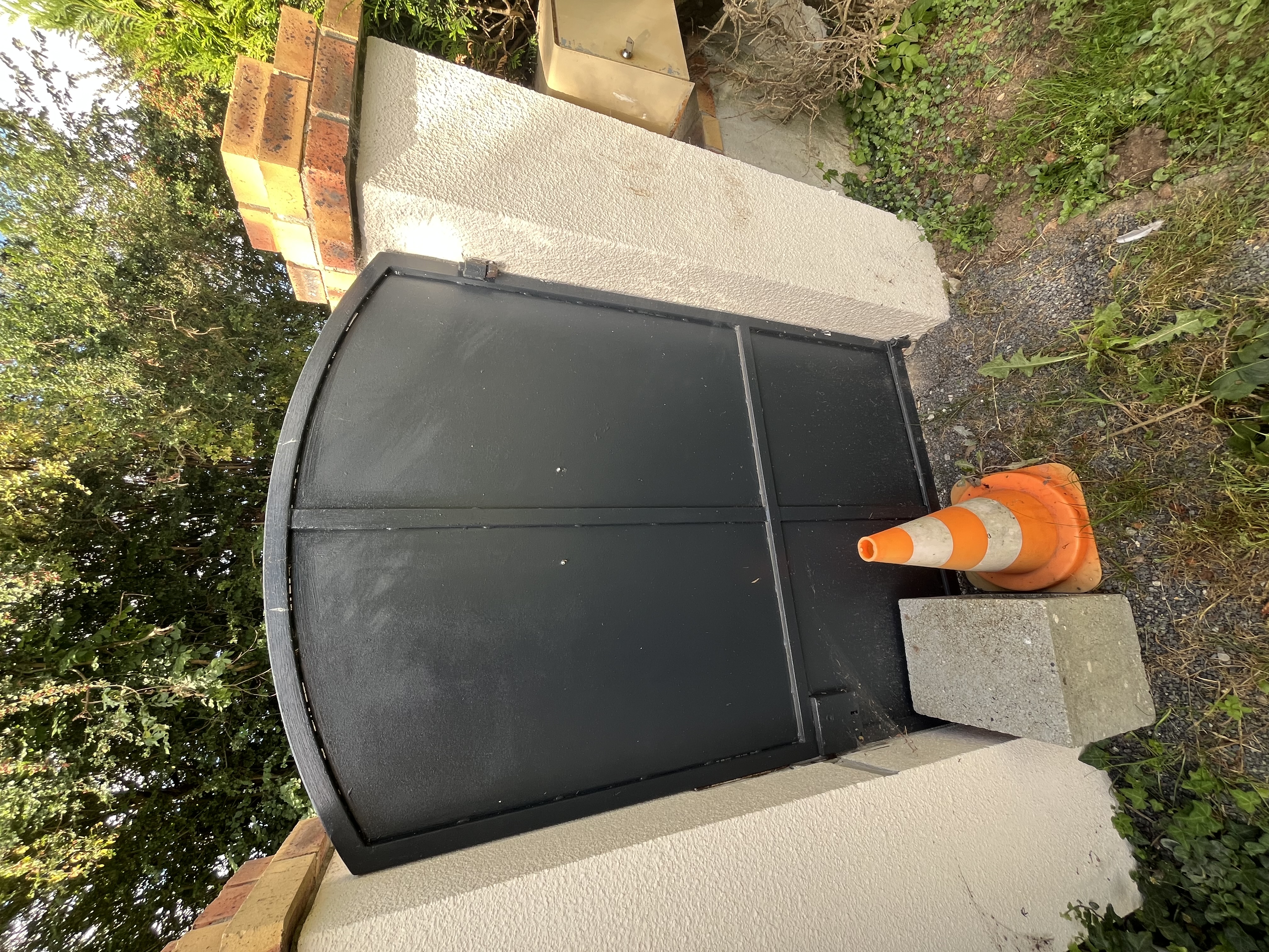

Je souhaiterais ajouter 1 moteur sur un portillon 1 vantail.
Quel est le produit adapté chez Somfy sans obligatoirement acheter 2 moteurs.
Celui-ci sera raccordé à un V500 connecté.
Vous en remerciant par avance

    Il n'y a aucun moteur adapté pour un petit portillon ni chez Somfy ni ailleurs.
    Même deux moteurs n'iront pas car visuellement votre portillon ne fait pas 120cm.
    Pourquoi ne pas poser une gâche électrique vu que vous aurez un Visio ?
