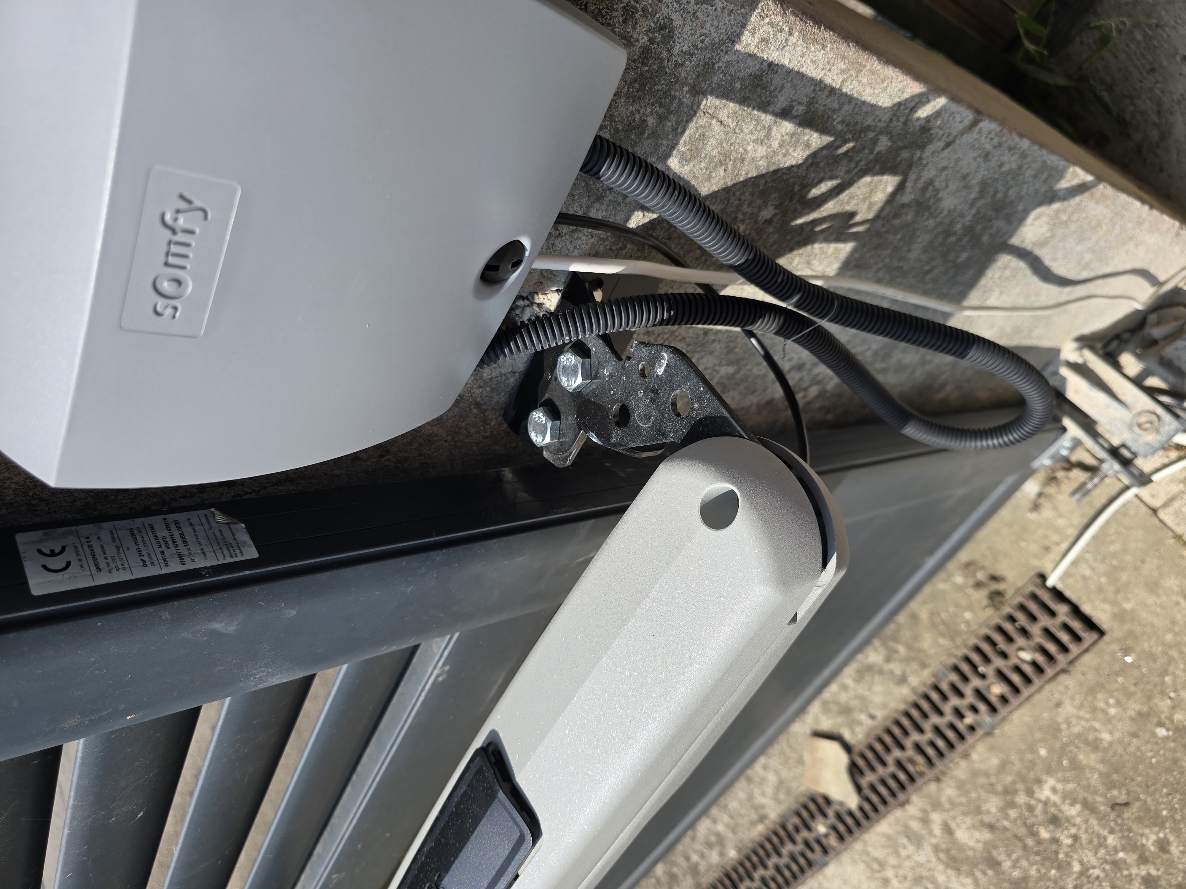

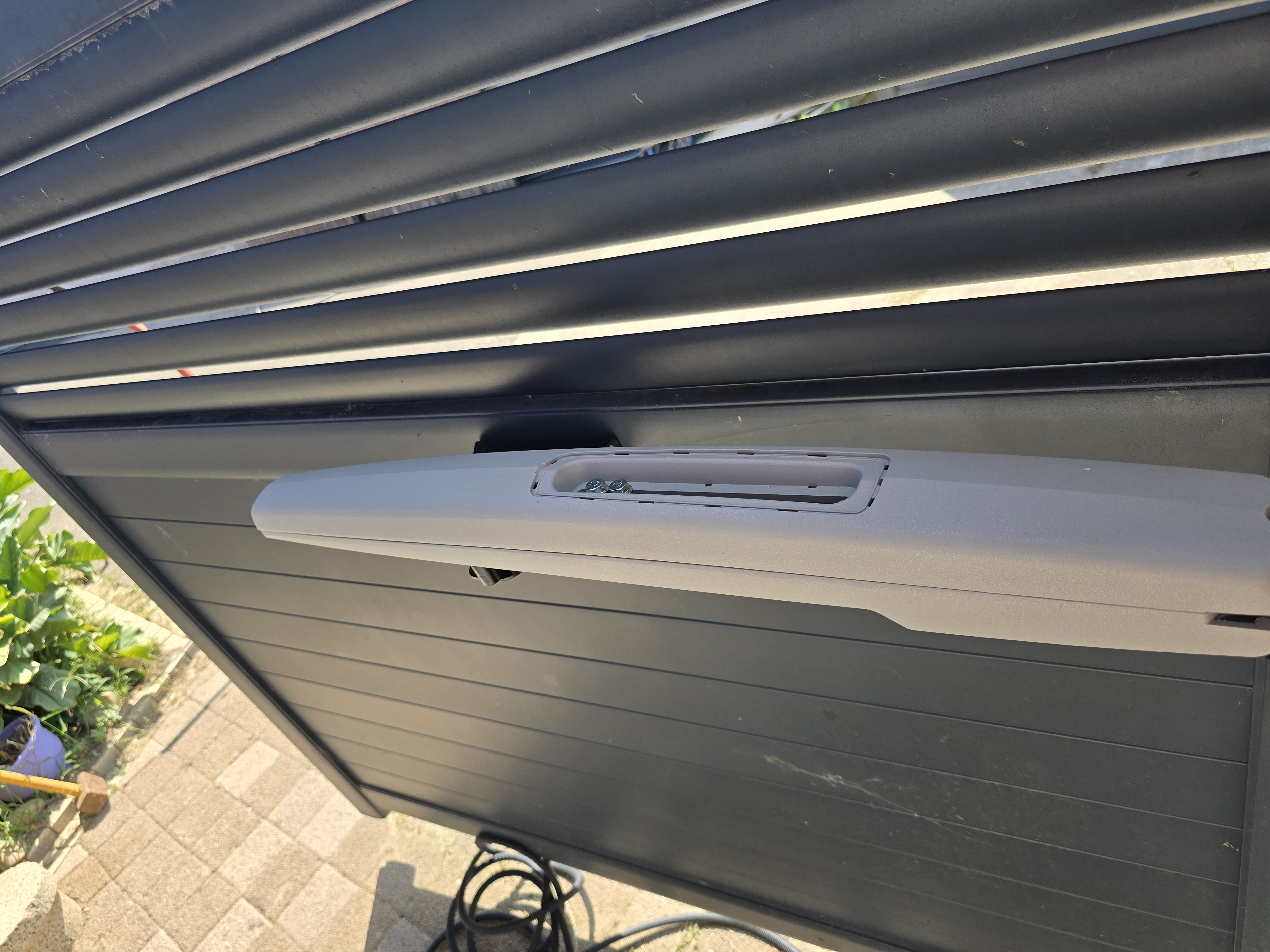

Je viens d'installer des vérins Exavia sur mon portail 2 battants. J'ai acheté le pack XL il y a 2 jours en magasin. Le problème c'est que quand mon portail est ouvert à 90° voir 110°, la noix n'est pas encore visible dans la plage de réglage de la butée. Et si je continue, le portail va taper les murs. Y a t il une solution ? des entretoises ?

    Avez-vous bien compris la procédure de réglage des buttées comme décrite dans la notice ?
    Montrez d'autres photos de l'installation.
    Donnez vos cotes A et B.

    Je suis en A= -3 et B= 19.
    Vous avez un montage bien particulier !
    La notice semble loin de votre installation ...
    J'ai un fort doute sur la cote B annoncée ainsi que la cote A !
    Vos cotes sont en cm ou en mm ?

    Oui je ne pouvais pas mettre le portail entre les pilier. C est dôc particulier.
    Effectivement en re-mesurant, j ai B=18 et non 19. Ce sont bien des cm et non des mm! Je vais tenter de mettre des cales entre l equerre et le pilier pour passer A à 0 ... je vais tenter une cale de 3cm dès que possible.
