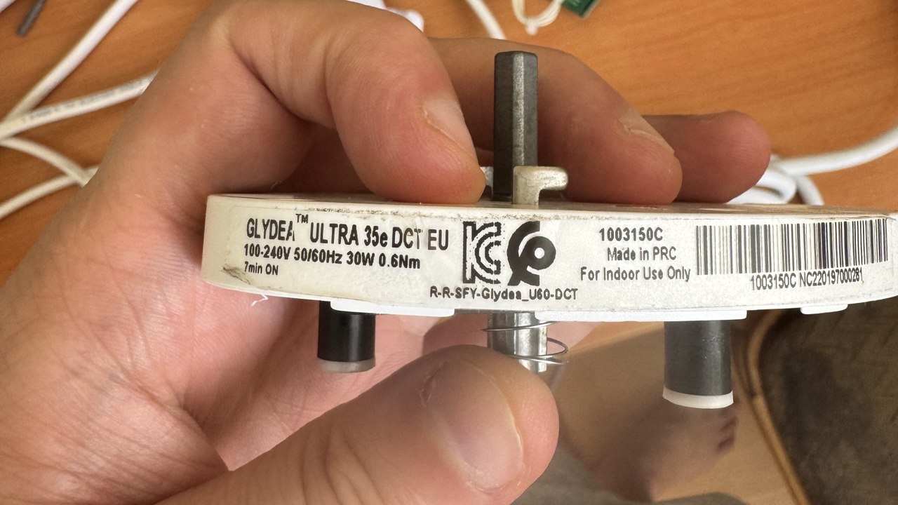

J'ai besoin d'aide pour récupérer mon moteur pour store Somfy Glydea Ultra 35e DCT (référence 1003150С).

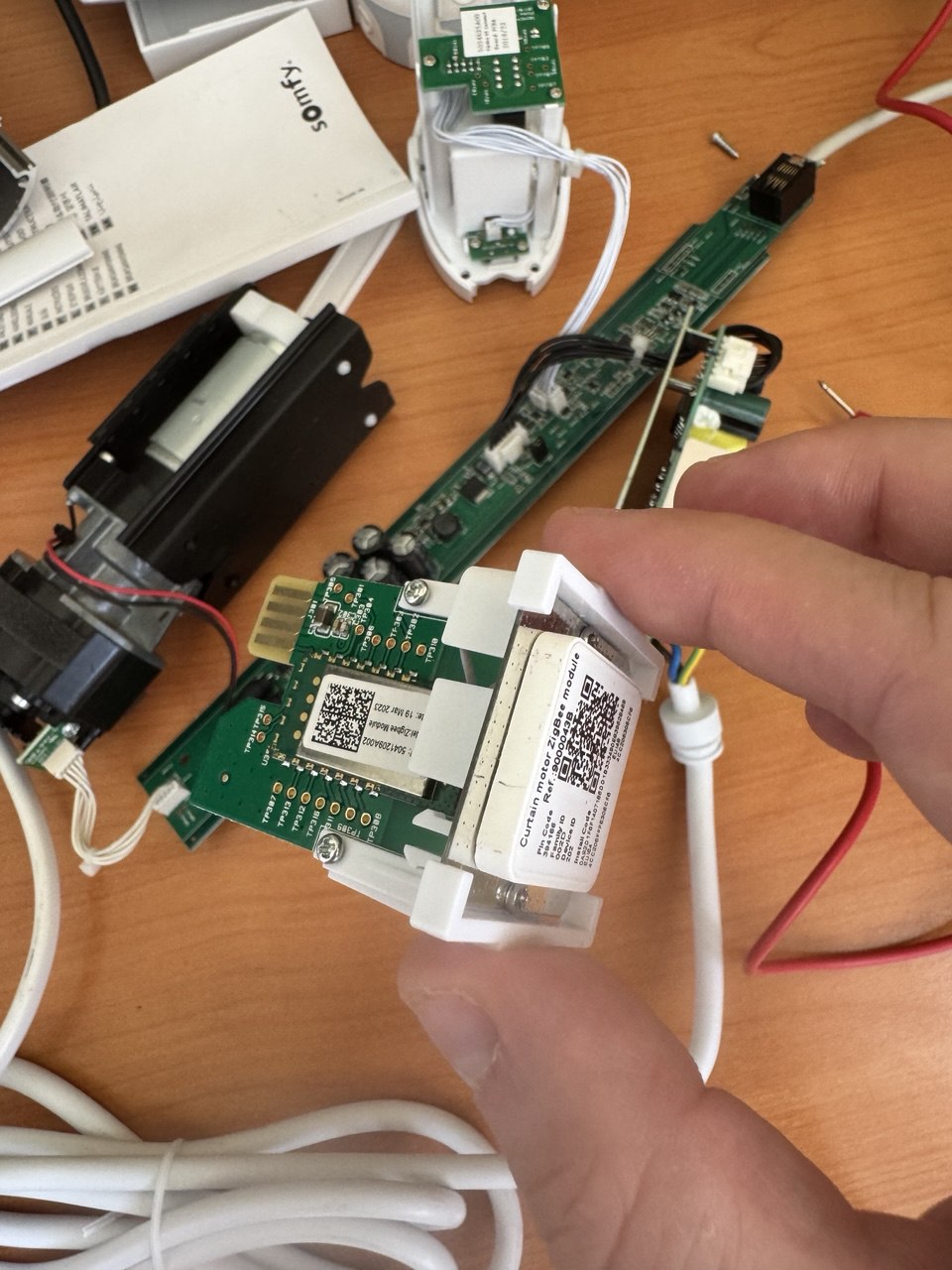

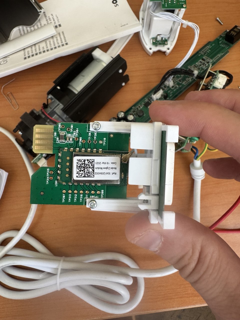

J'ai installé par erreur un module Zigbee Somfy (référence 9000043B) dans le moteur, au lieu du module compatible.
J'ai appuyé sur le bouton de réinitialisation du moteur (avec un trombone).
Mon concentrateur domotique (réseau Zigbee) a détecté le module → J'ai lancé le jumelage.
Dans l'application, le module est apparu comme "Périphérique non reconnu" → puis a disparu de la liste après 2-3 minutes.

    • J’ai découvert par la suite que le module Zigbee (réf. 9000043B) n’est pris en charge que par les moteurs avec l’indice F. Il est donc possible que mon moteur ne soit pas compatible avec ce module.
    • Même après avoir retiré le module Zigbee, le moteur ne réagit pas à la remise à zéro avec un trombone et aucun voyant ne s’allume.

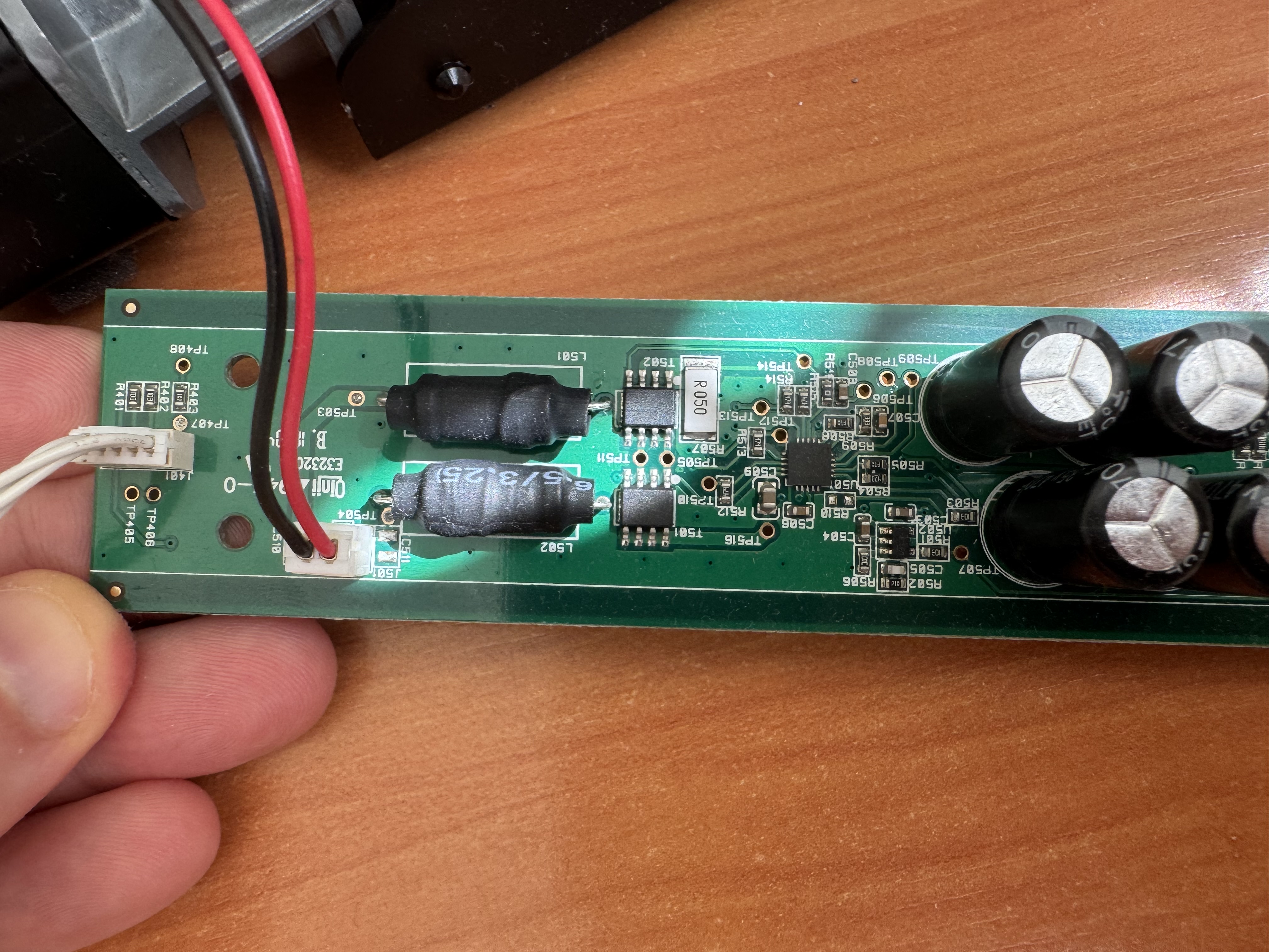

    • J’ai vérifié la carte d’alimentation : elle fonctionne et délivre bien 24 V vers la carte logique.

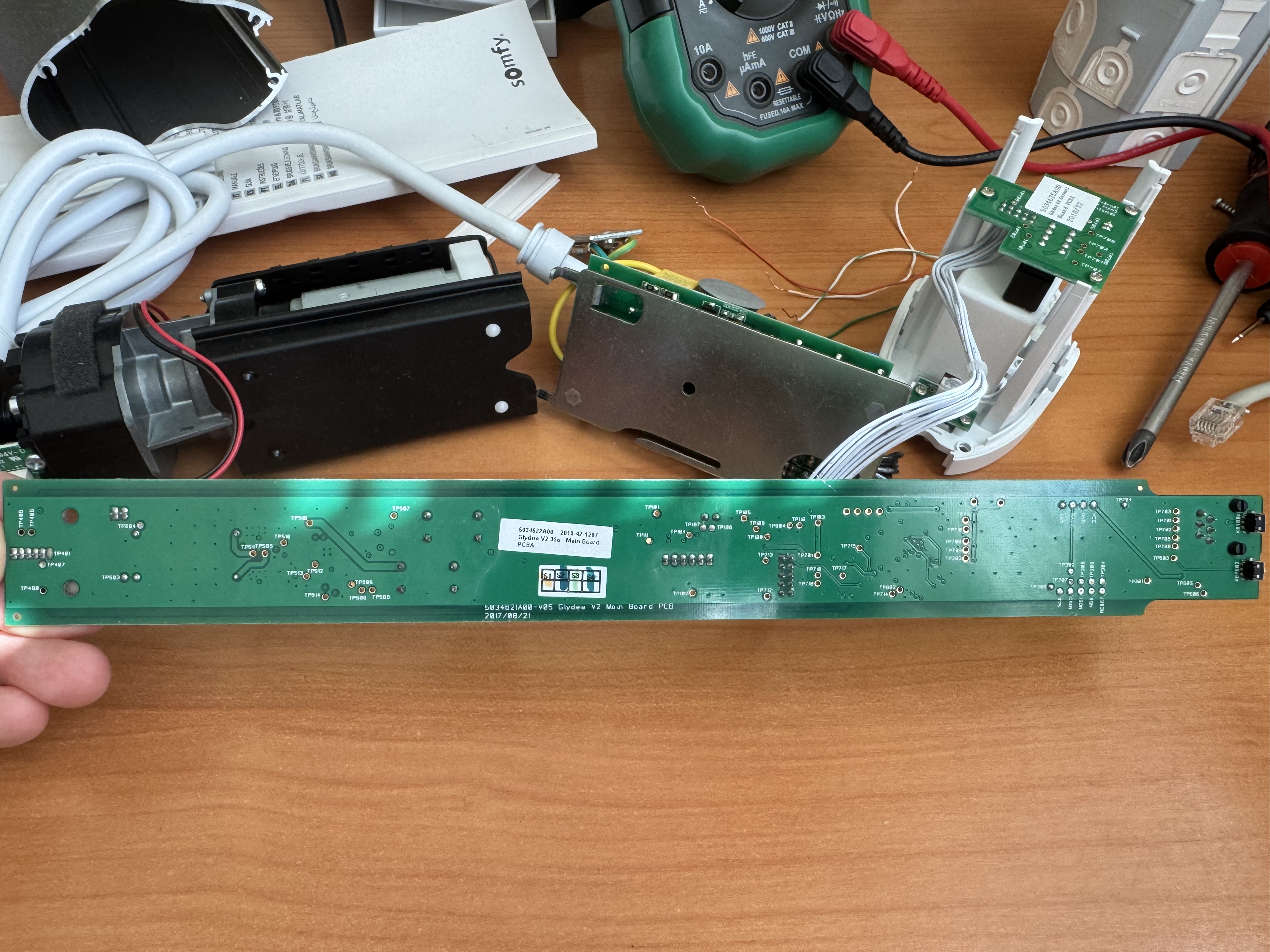

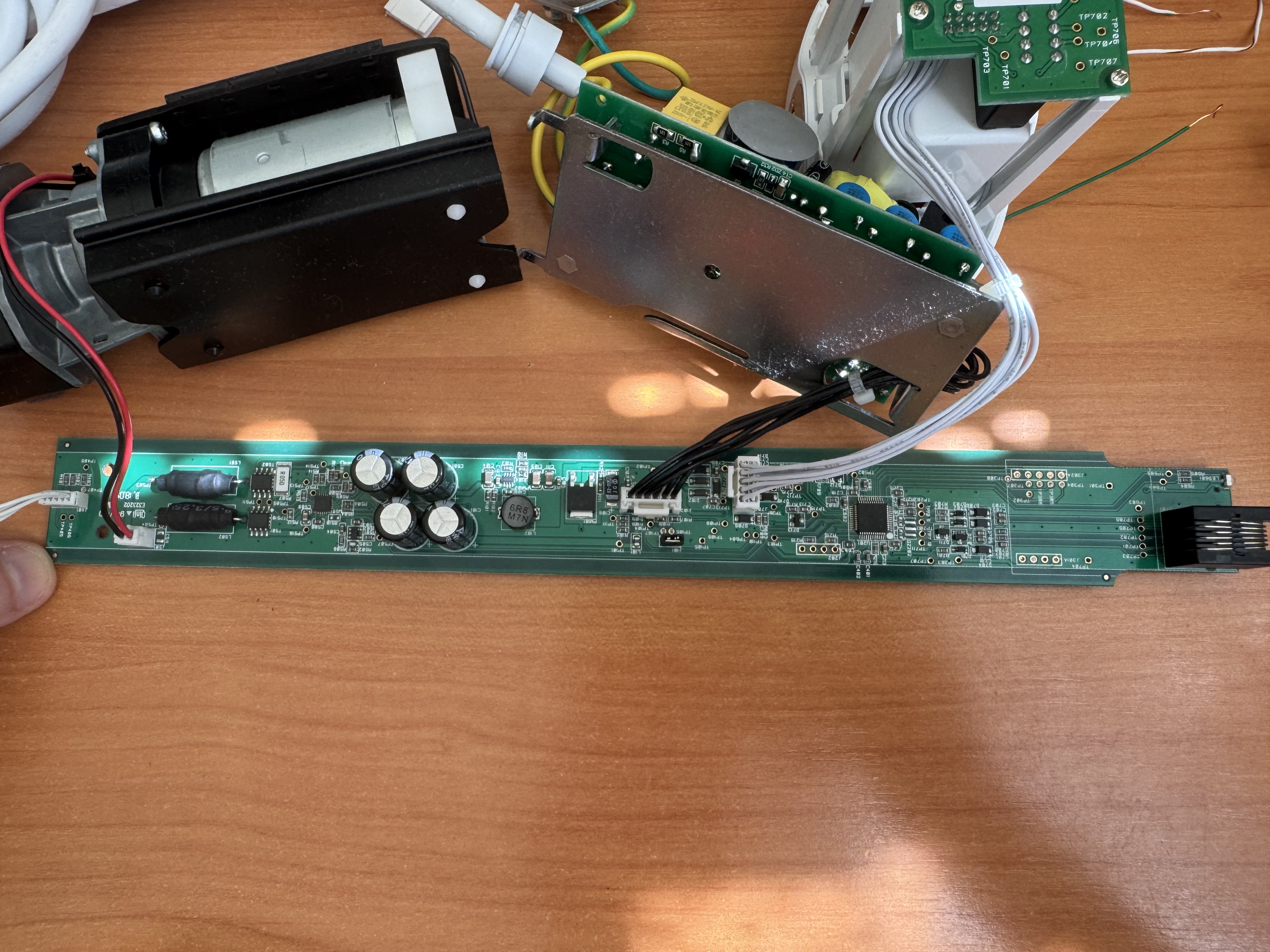

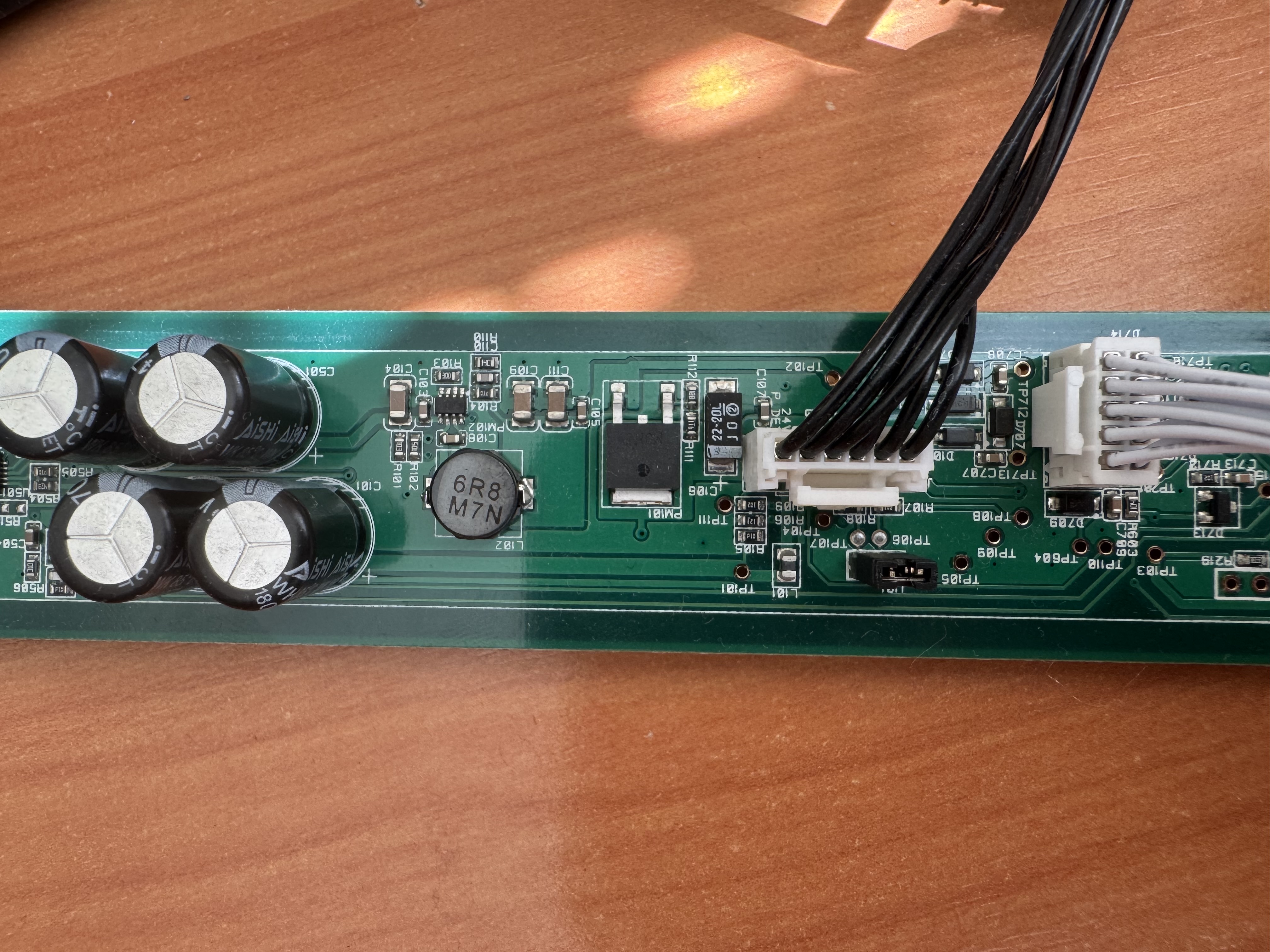

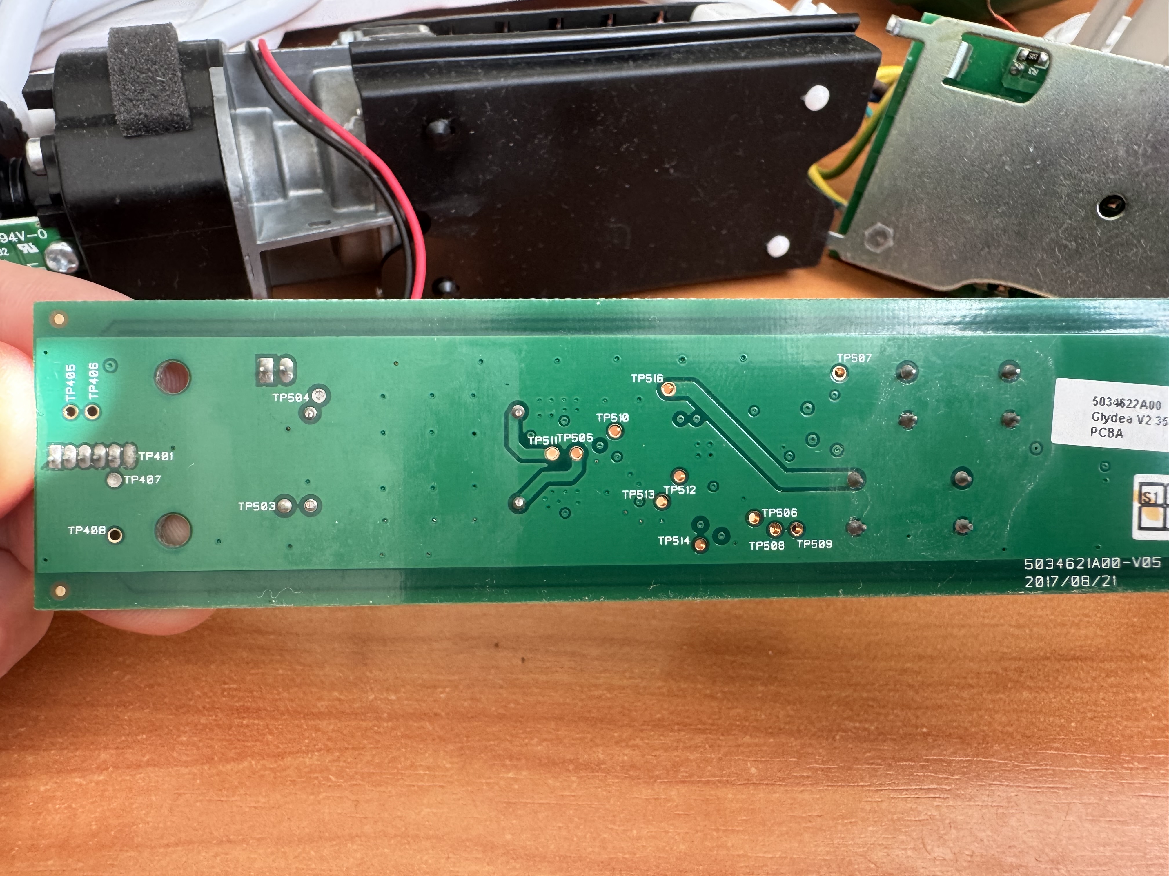

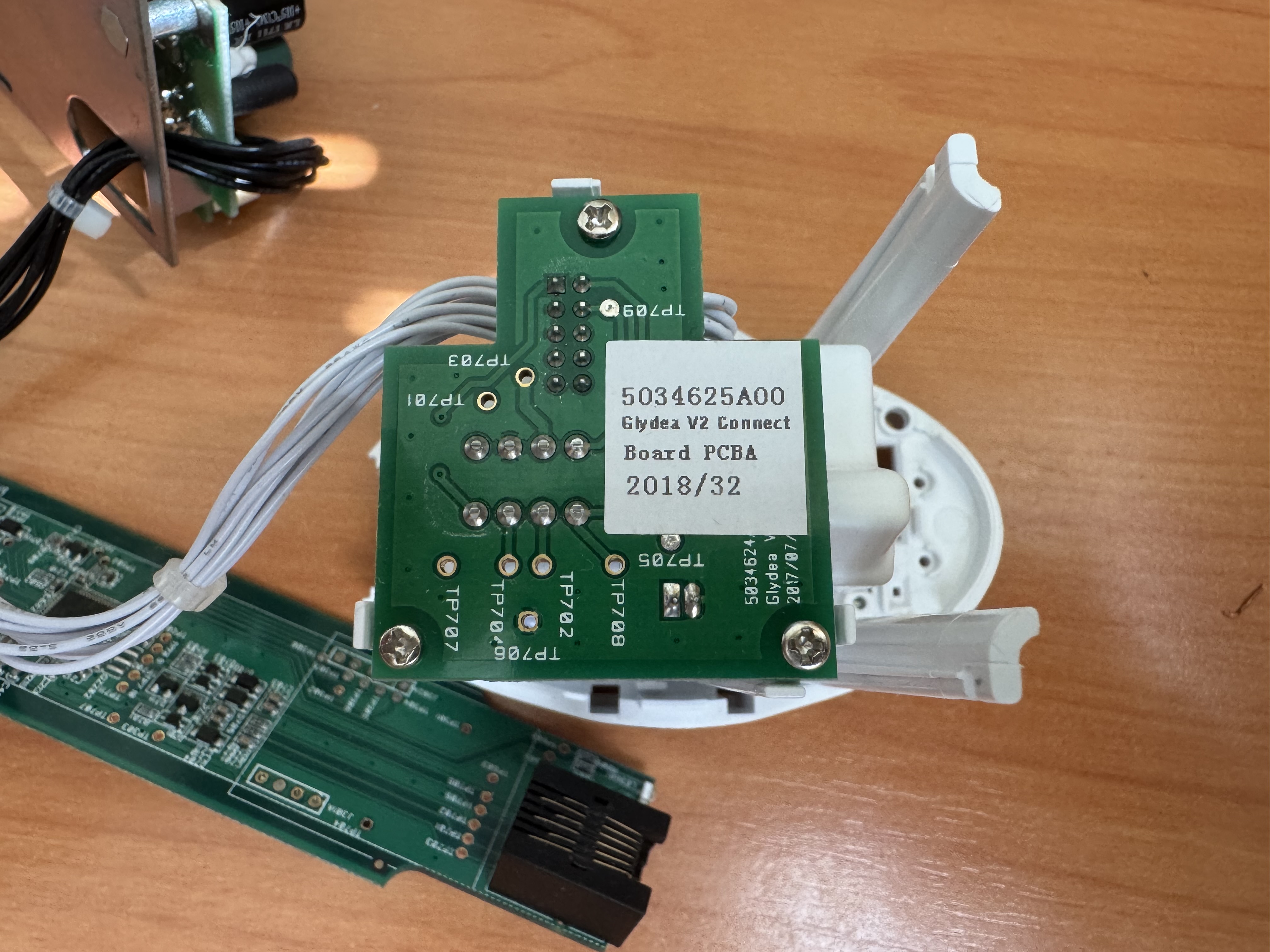

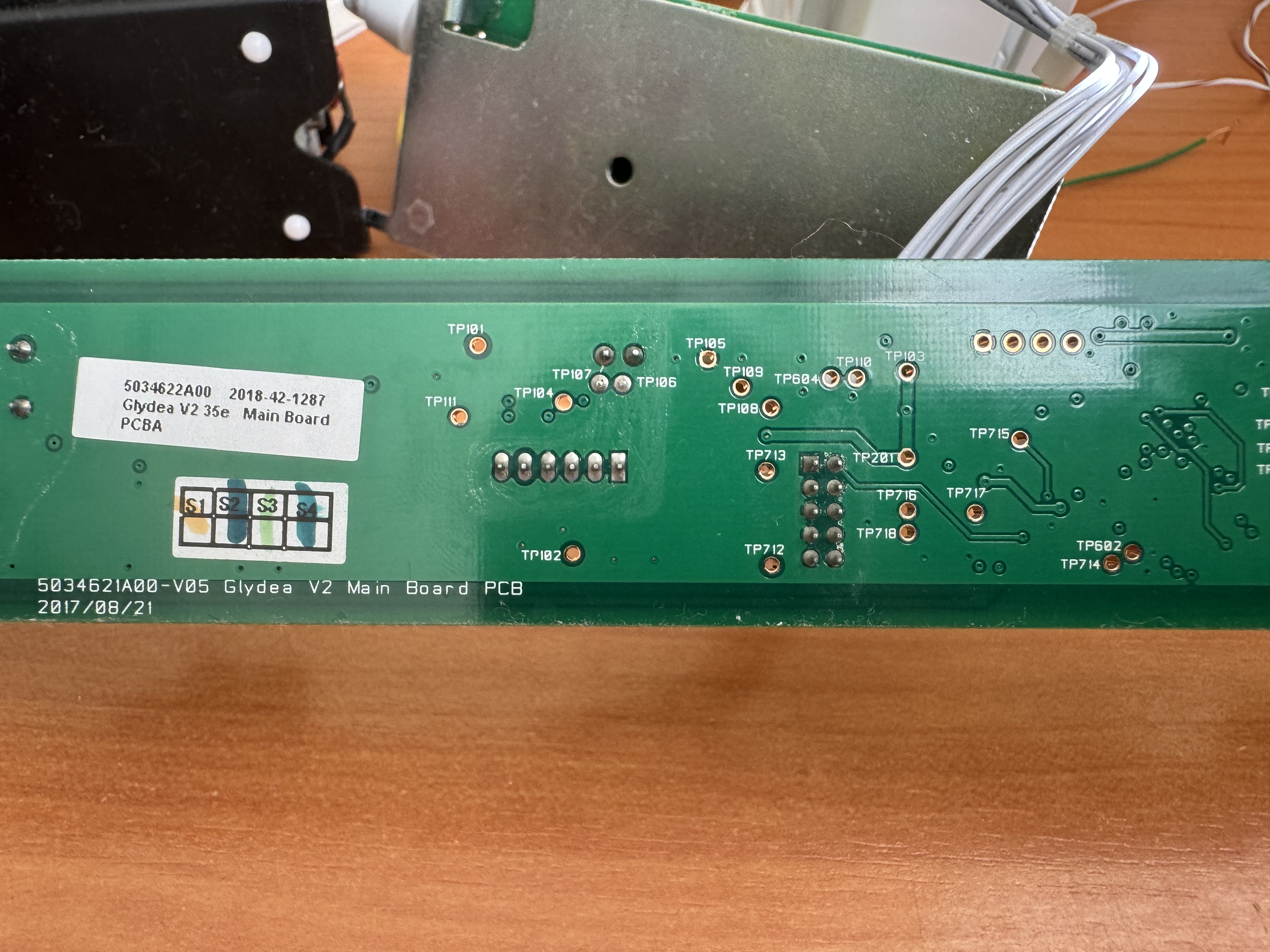

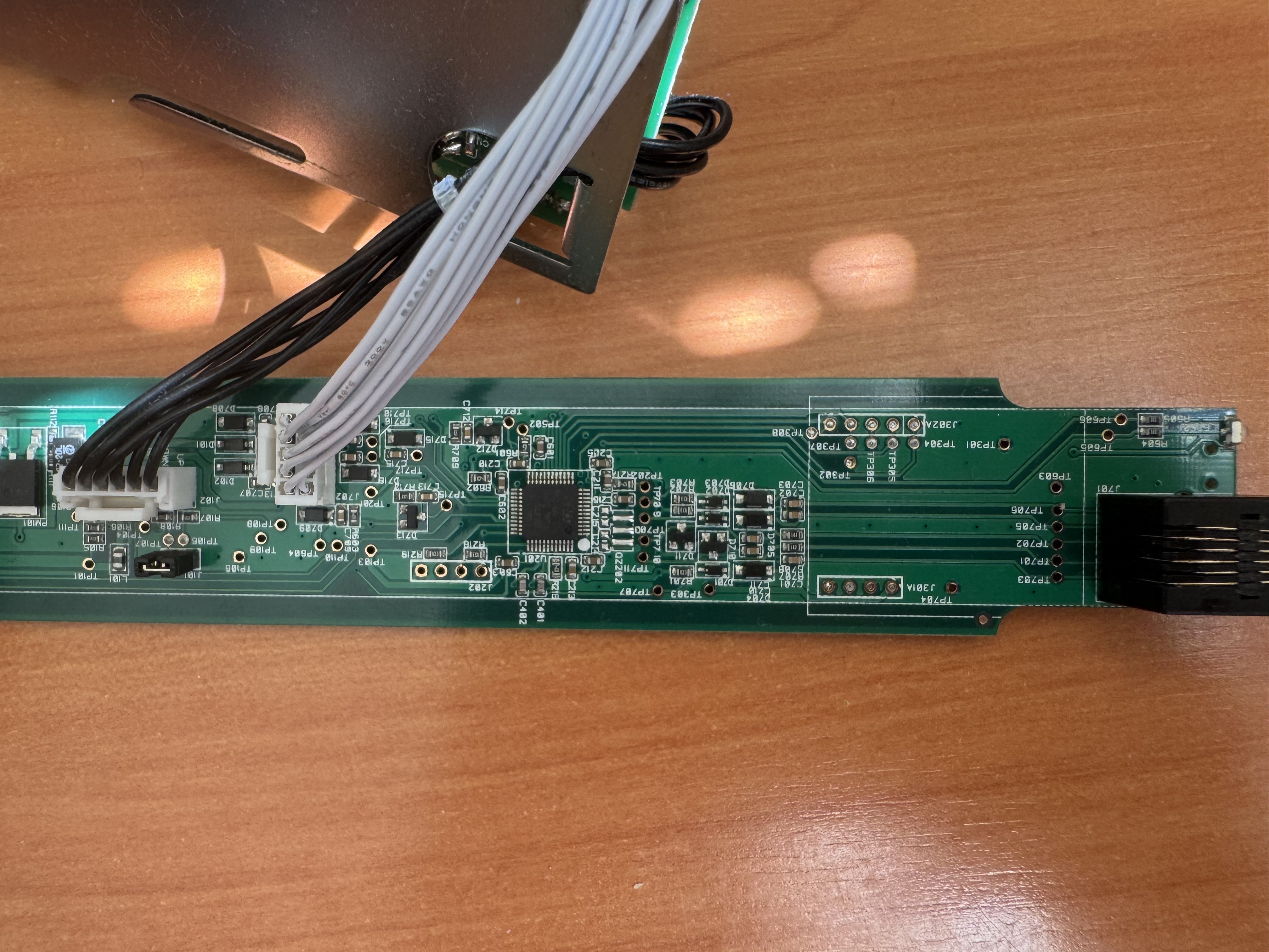

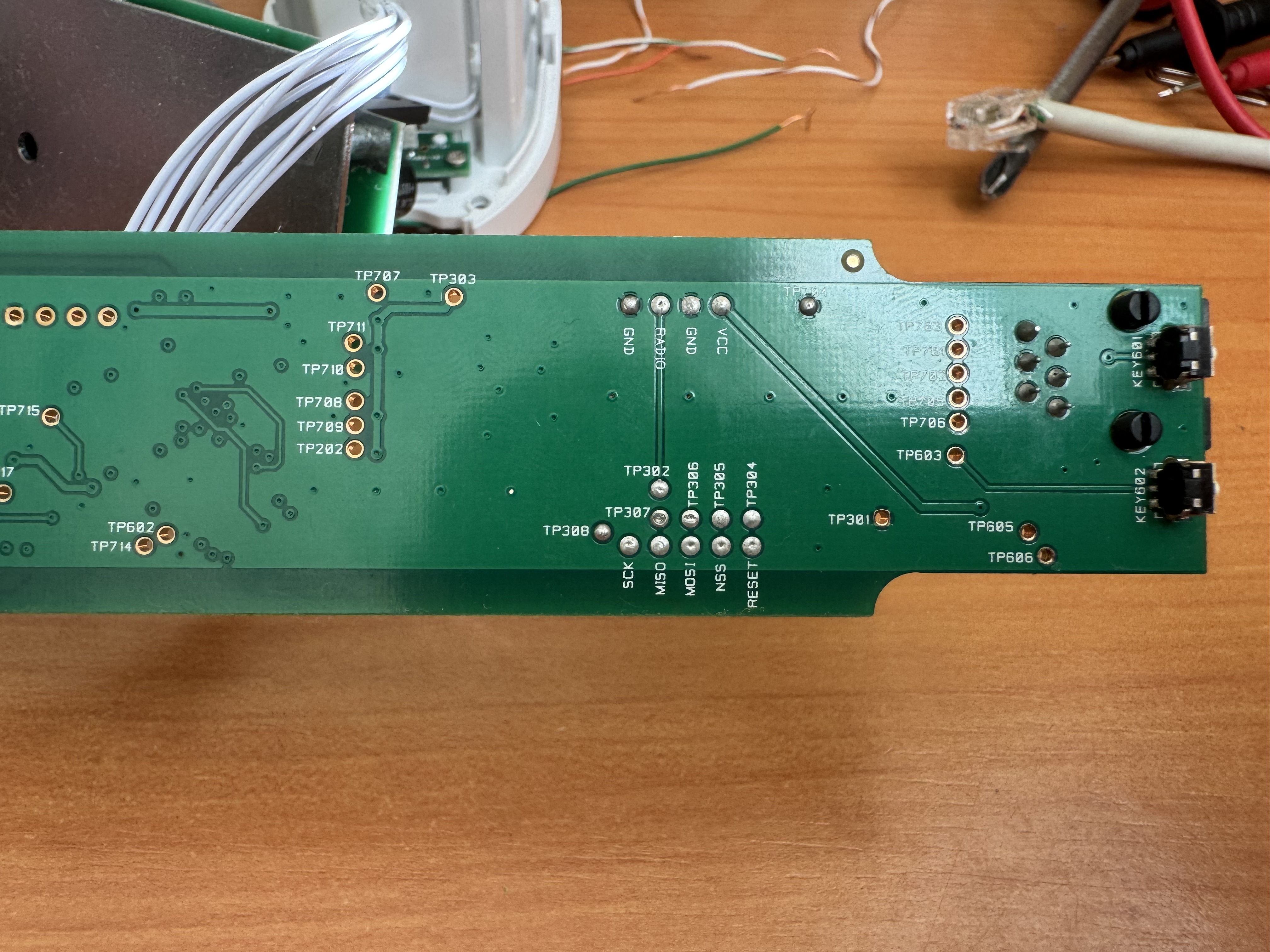

    Y a-t-il sur la carte des contacts ou des broches que l’on peut temporairement relier afin de forcer une réinitialisation du moteur aux paramètres d’usine ?
    Ou bien existe-t-il une procédure de service (par exemple, un connecteur caché) permettant de rétablir le fonctionnement sans remplacer toute la carte ?
    Merci d’avance pour votre aide et vos conseils.
    Je joins une photo de la carte électronique du moteur.
