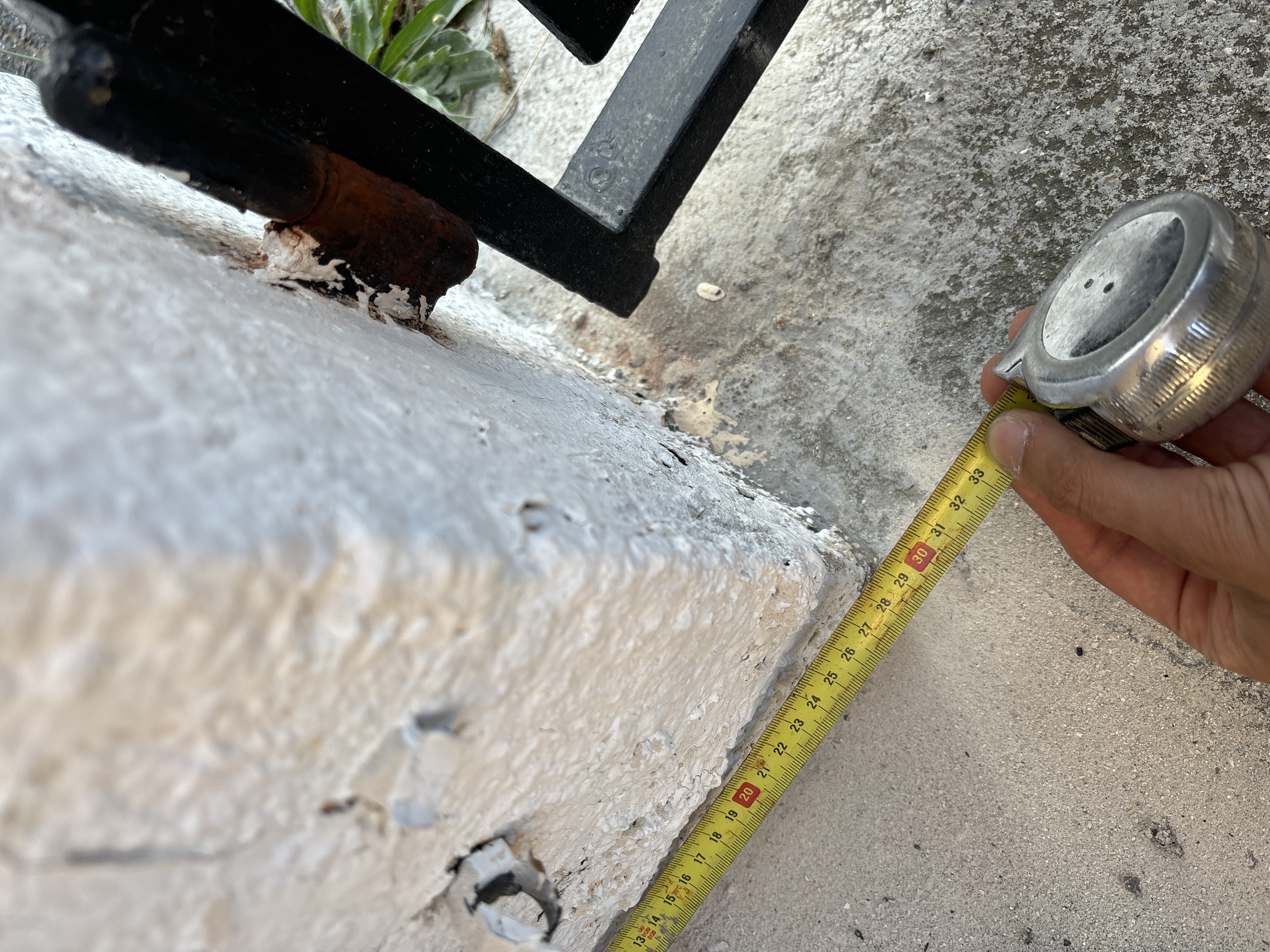

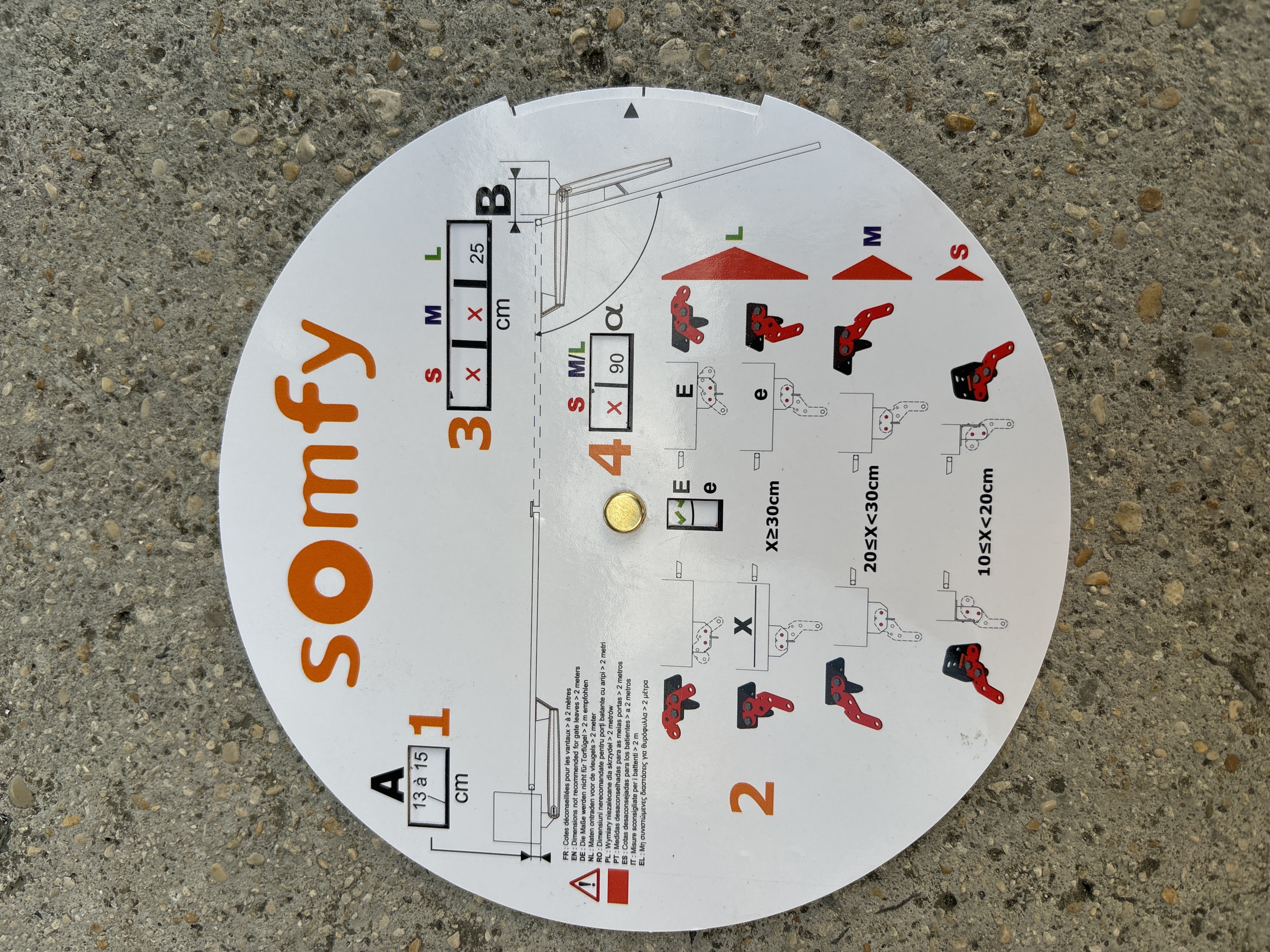

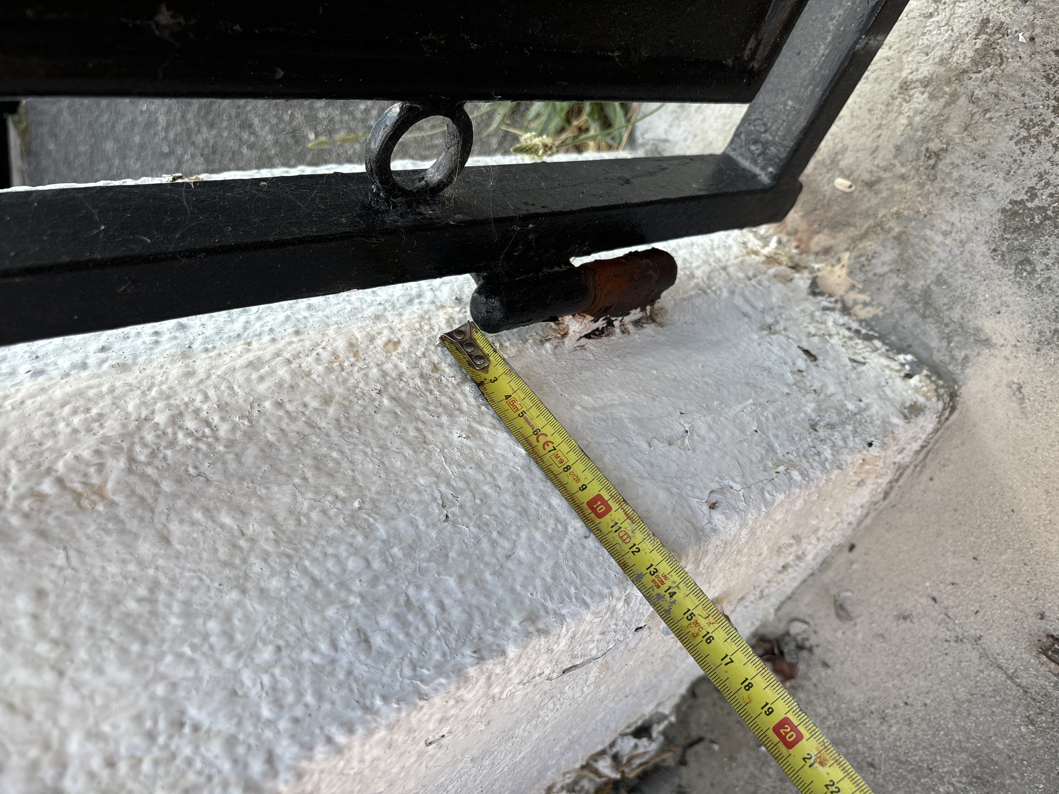

Je mesure 13 cm pour la côte À et M pour la taille du pillier, pour la côte B, j’obtiens une croix rouge pour le M et 25 pour le L. Quel côté B choisir ?

    B = 25 L.E.

    La taille de mon pillier X est de 28 cm donc M.

    Non, pas L e ni M.
    Le Coyote vous a donné une info...
    Montrez la photo de votre disque en position A = 13 cm.
    Vous pouvez aussi montrer des photos de votre portail.

    C'est UNIQUEMENT L.E et B = 25cm.
    Aucune autre solution.

    Je vous envoi quand même quelques photos pour aider d autres personnes.

    Effectivement, votre disque confirme bien les valeurs fournies par Le Coyote.
