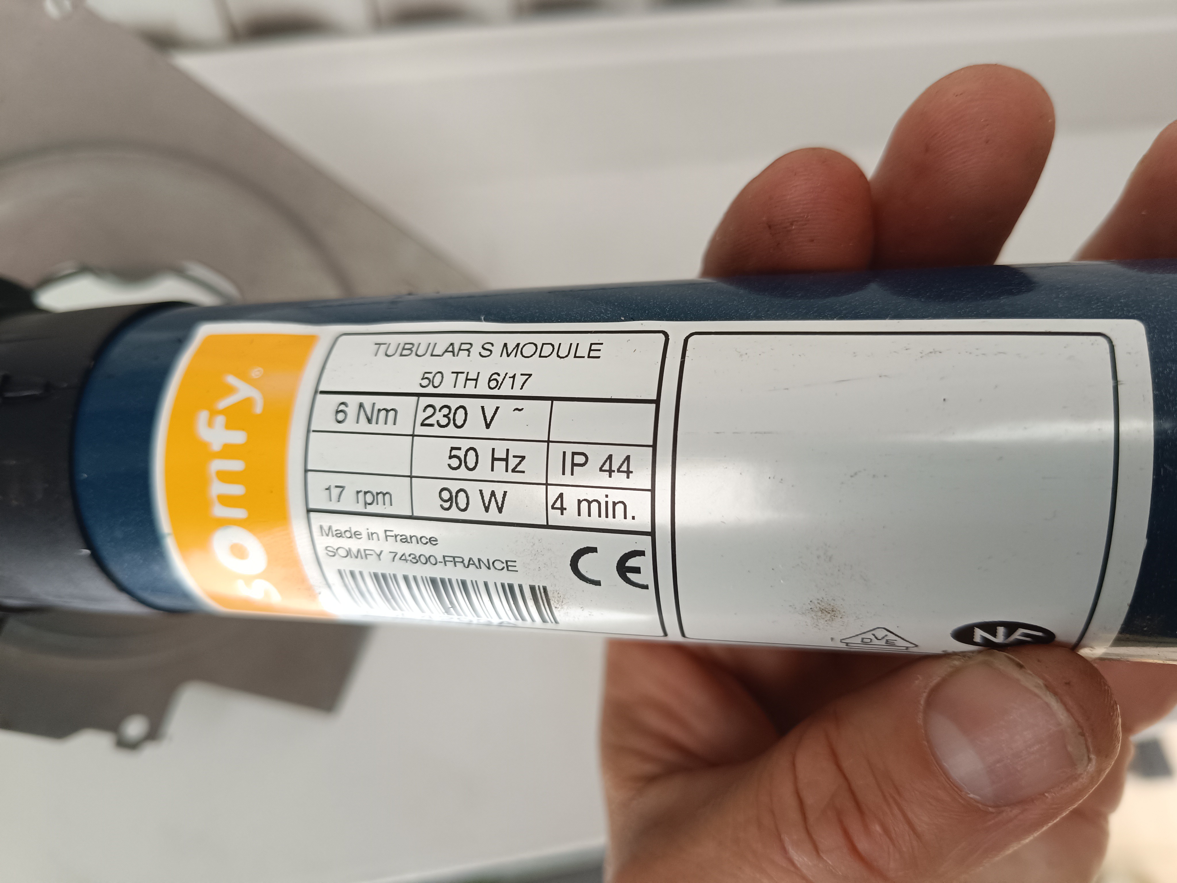

Bonjour, mon moteur est en panne et je souhaiterais le changer mais apparemment la référence n'existe plus. J'aurai souhaité la référence correspondante s il vous plaît.
Il s' agit du moteur TUBULAR S MODULE 50 TH 6/17.
Merci d avance.

    Vous pouvez trouver ce moteur ici par exemple :
    https://repare-mon-volet.fr/produit/tubular-s-module-50-6...
    Charly
    Charly
    Charly
    Hum.....? Il s'agit d'un moteur S (court) et non TH (tête étroite).
    Voyez plutôt ici https://www.servistores-sud.com/moteur-volet-roulant-stor...
