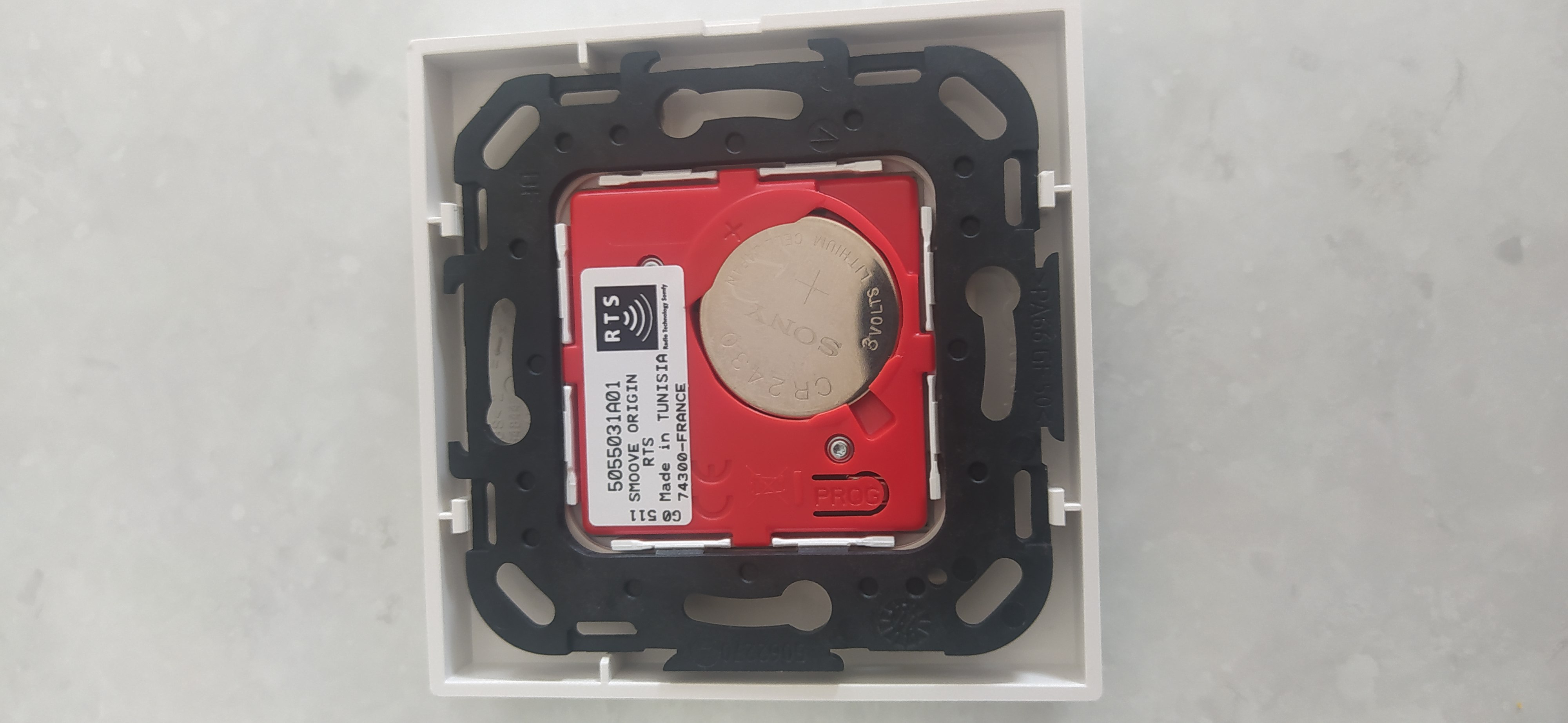

Tous mes volets roulants fonctionnaient avec une telecommande Soluce transmetter sans bouton PROG( voir photo 1 ).Je voulais regler les fins de course donc il m'a fallu acheter une telecommande avec bouton PROG . J'ai donc pu regler les fins de course du volet roulant qui en avait besoin .

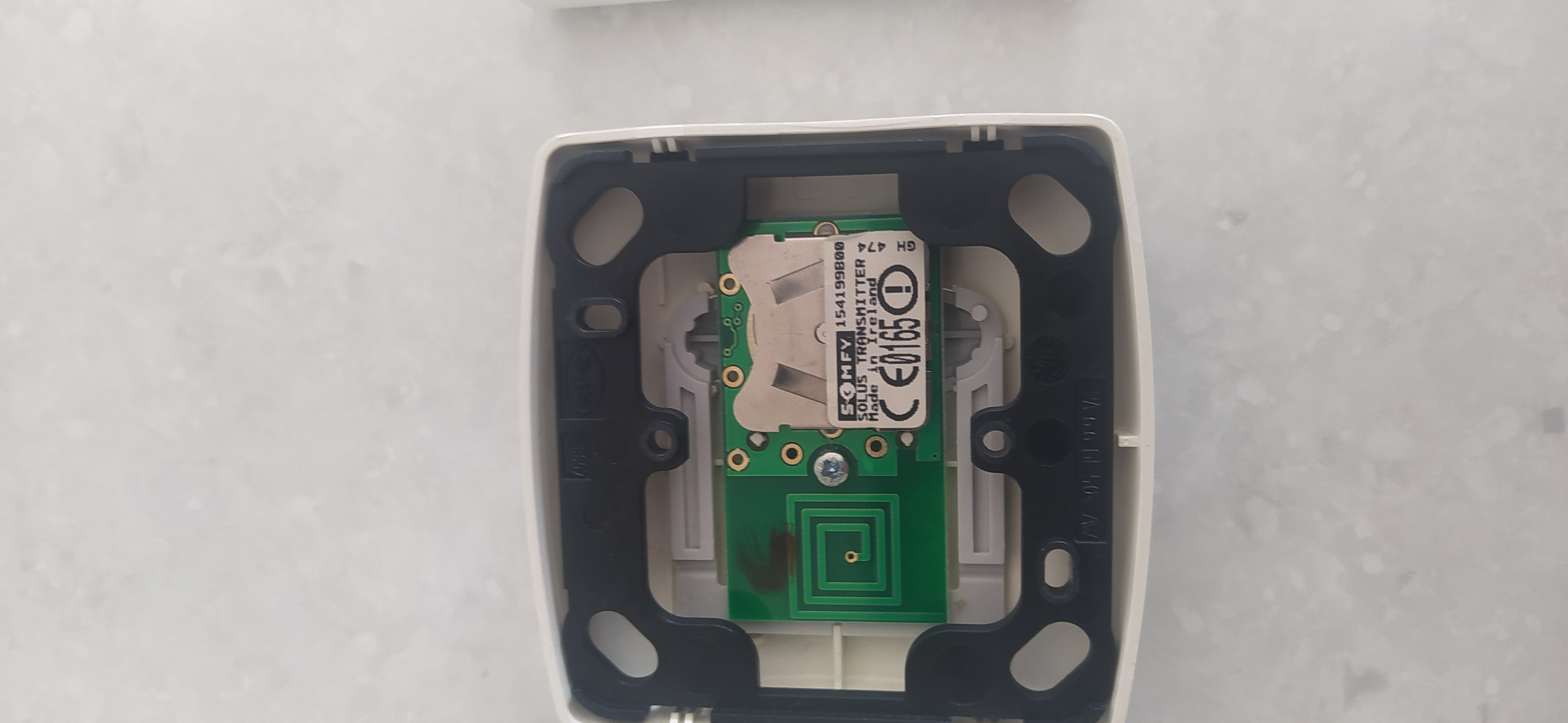

Maintenant je veux regler les fins de course d'un autre volet roulant ....Donc je dois desactiver ma telecommande qui possede le bouton PROG pour pouvoir l'associer au nouveau volet roulant pour effectuer ces réglages .Or je n'arrive pas a desactiver la télécommande qui possede 'prog ' du premier volet roulant ...comment faire ?
Ci joint : 1°)Photo Telecommande soluce transmetteur qui equipe tous mes volets roulants .
2°) Photo Telecommande que j'ai acheté afin de faire mes réglage de fins de course puisque cela n'est pas possible avec soluce transmetteur ( mais probleme commant fait on pour la remettre 'a zero' afin de l'utiliser sur un autre volet roulant , )
Je vous remercie
Ps : les tutos expliquent qu'il faut appuyer sur prog de la telecommande que l'on veut garder et ensuite la meme chose sur la deuxieme que l'on veut supprimer OR je n'ai pas de bouton PROG sur celle que je veux conserver et qui equipe tous mes volets roulants ...Voir ce tuto :

    Bonjour Jean-Pierre,
    Voici un lien vers un autre post qui indique comment faire un prog sur la solus Transmitter afin de l'associer à votre moteur : https://forum.somfy.fr/questions/725336-solus-transmitter
    Puis appliquer ces procédures d'ajout/suppresison d'une télécommande en adaptant avec la procédure décrite procédemment :
    Ajout d'une télécommande : https://service.somfy.com/downloads/fr_v5/ajouterune_tele...
    Suppression d'une télécommande : https://service.somfy.com/downloads/fr_v5/supprimerune_te...
