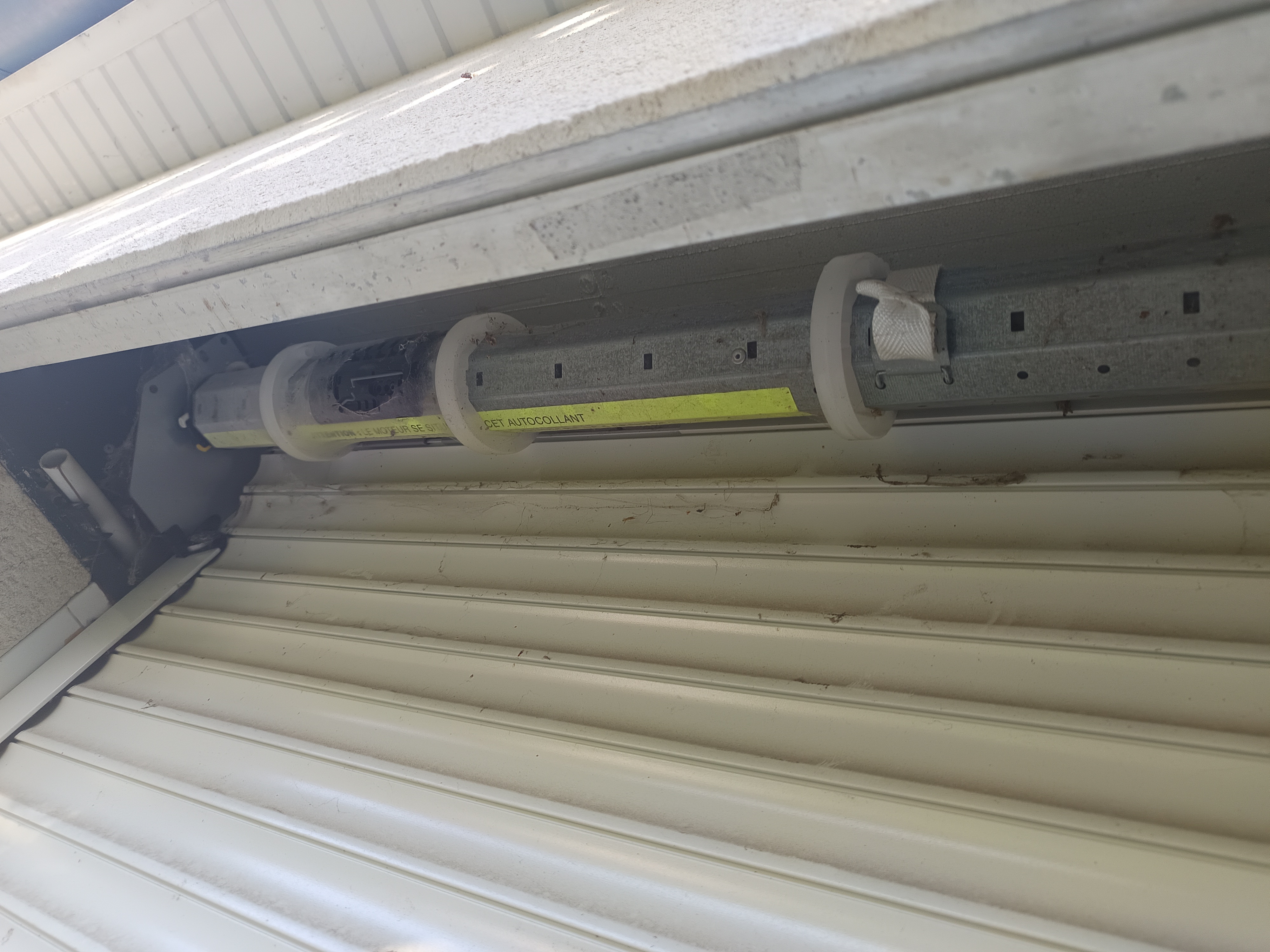

impossible de demonter moteur de l'équerre de fixation?
je veux remplacer le condensateur du moteur du volet roulant SOMFY, mais hélas je n'arrive pas a désolidariser le moteur de l'équerre de fixation .

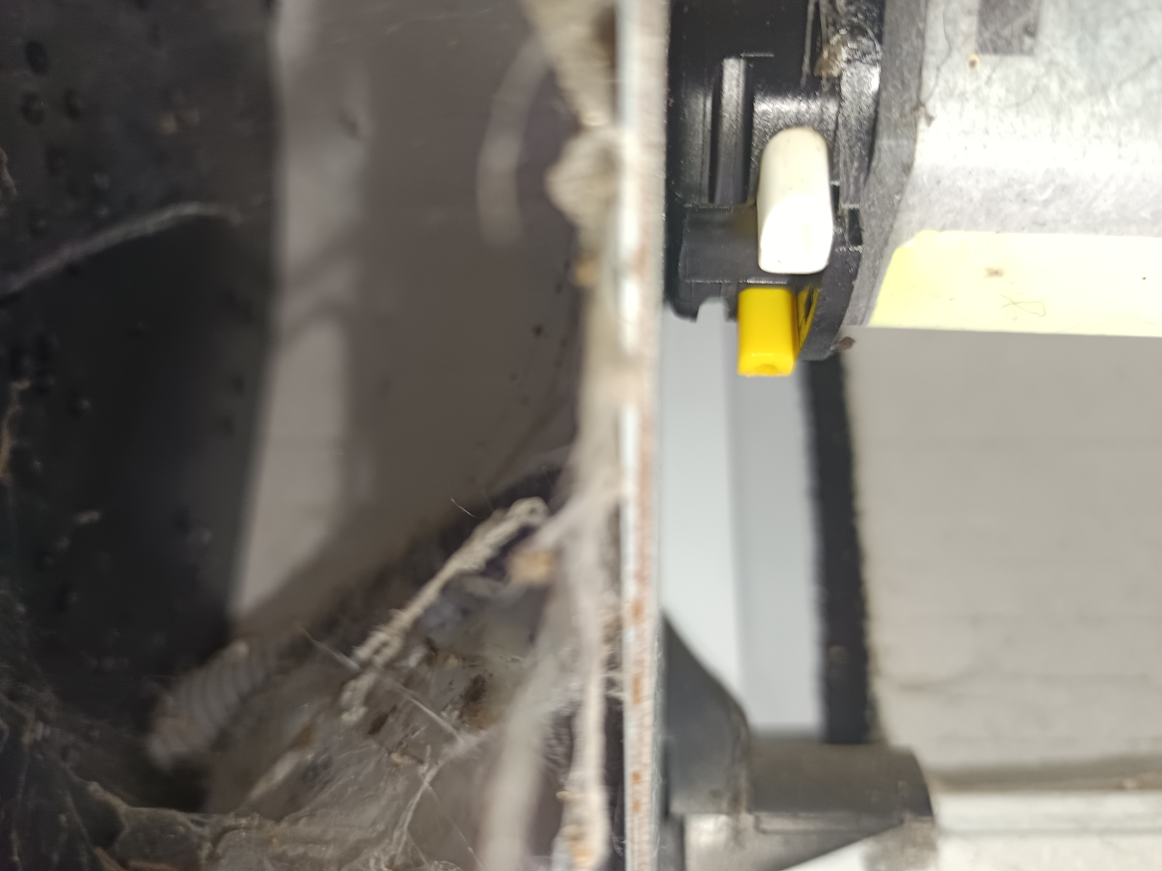

Je ne vois pas de circlips, juste 2 vis inaccessible derrière la plaque de fixation (voir photo)
j'ai réussi à enlever la goupille de l'autre coté
Je suis preneur d'idée

    Bonjour Sylvain,
    En théorie, une fois que vous avez retiré la goupille, vous devriez être en mesure de soulever le tube du support embout et de faire glisser le tube vers la gauche ou la droite.
    Si cela ne fonctionne pas, cela signifie que l'arbre de l'embout, qui permet ce mouvement, est probablement bloqué. Vérifiez si une vis n'entrave pas son fonctionnement sur le tube.
