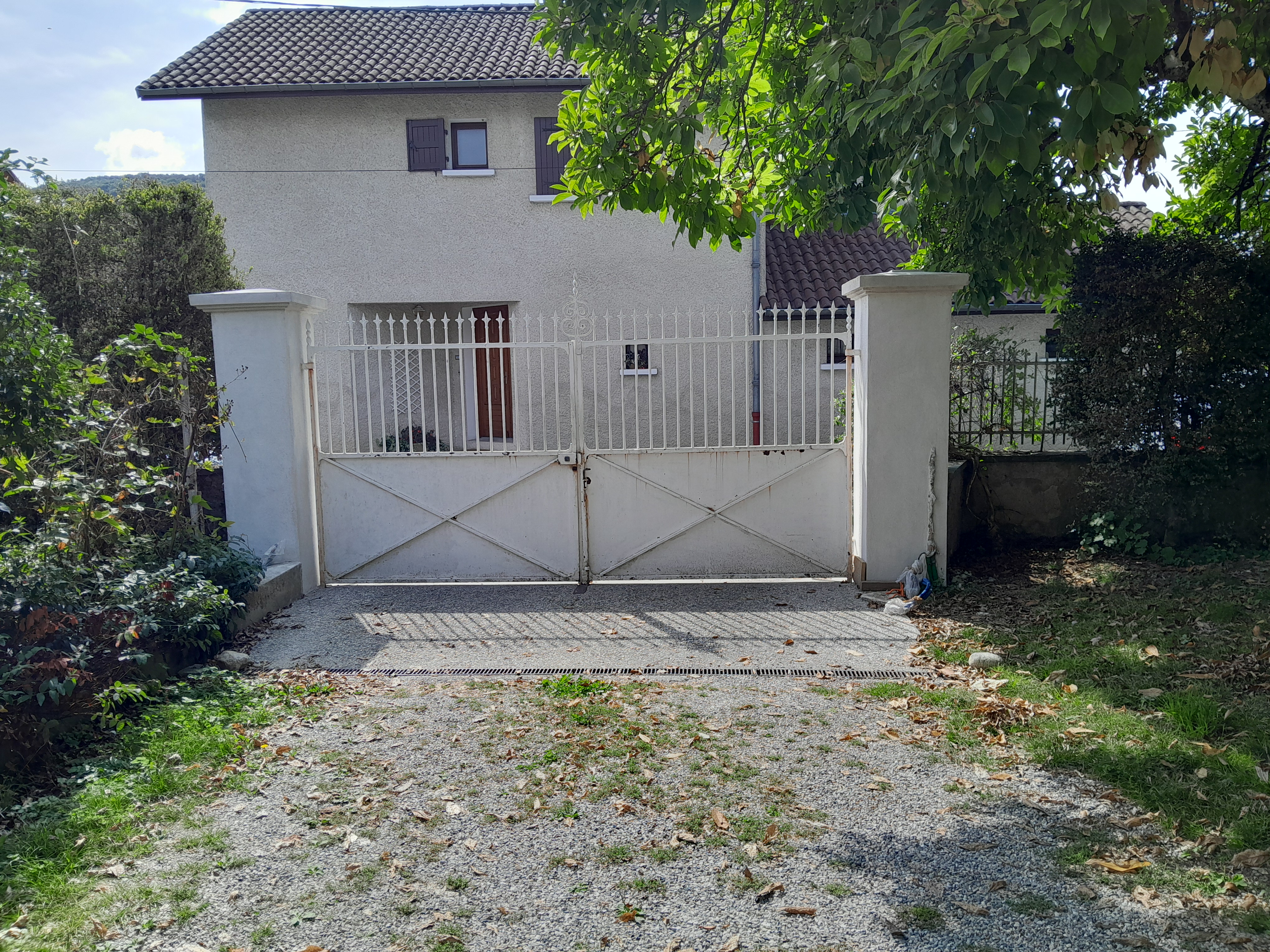

Les caractéristiques de mes piliers sont de 53cm de côtés, avec des gonts des ventaux placés aux centre avec un espace entre la face interne du pilier et le centre des gonts de 80 mm
Le ventail de gauche s'ouvrant à 90° et celui de droite à 95°

    Indiquez nous les cotes et masses des battants, et, j'essayerais sans garantie de vous aider.
    Le mieux étant de poser une photo en vue générale du portail fermé pour mieux appréhender la config.

    Chaque vantail fait 250kg

    A voir la construction de votre portail, ca m'étonnerais qu'un battant fasse 250kg ? 150 à 180kg tout au plus.
