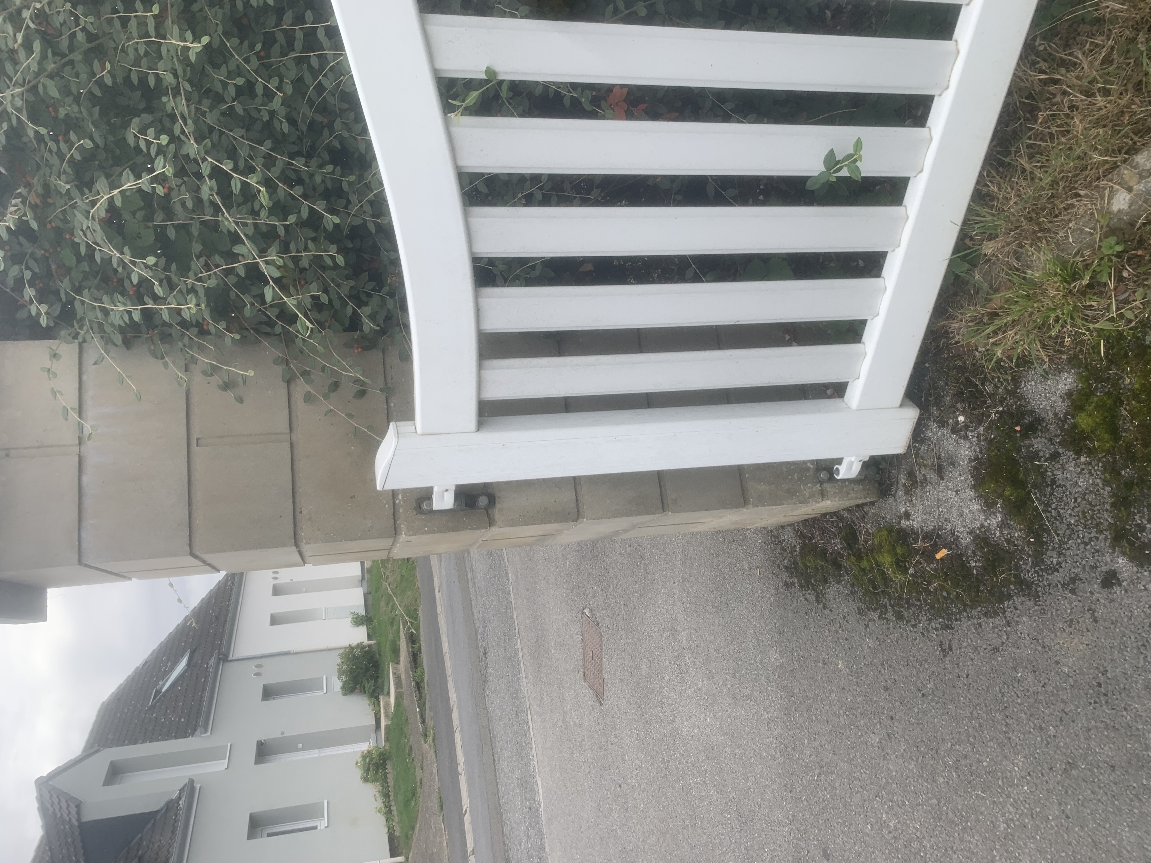

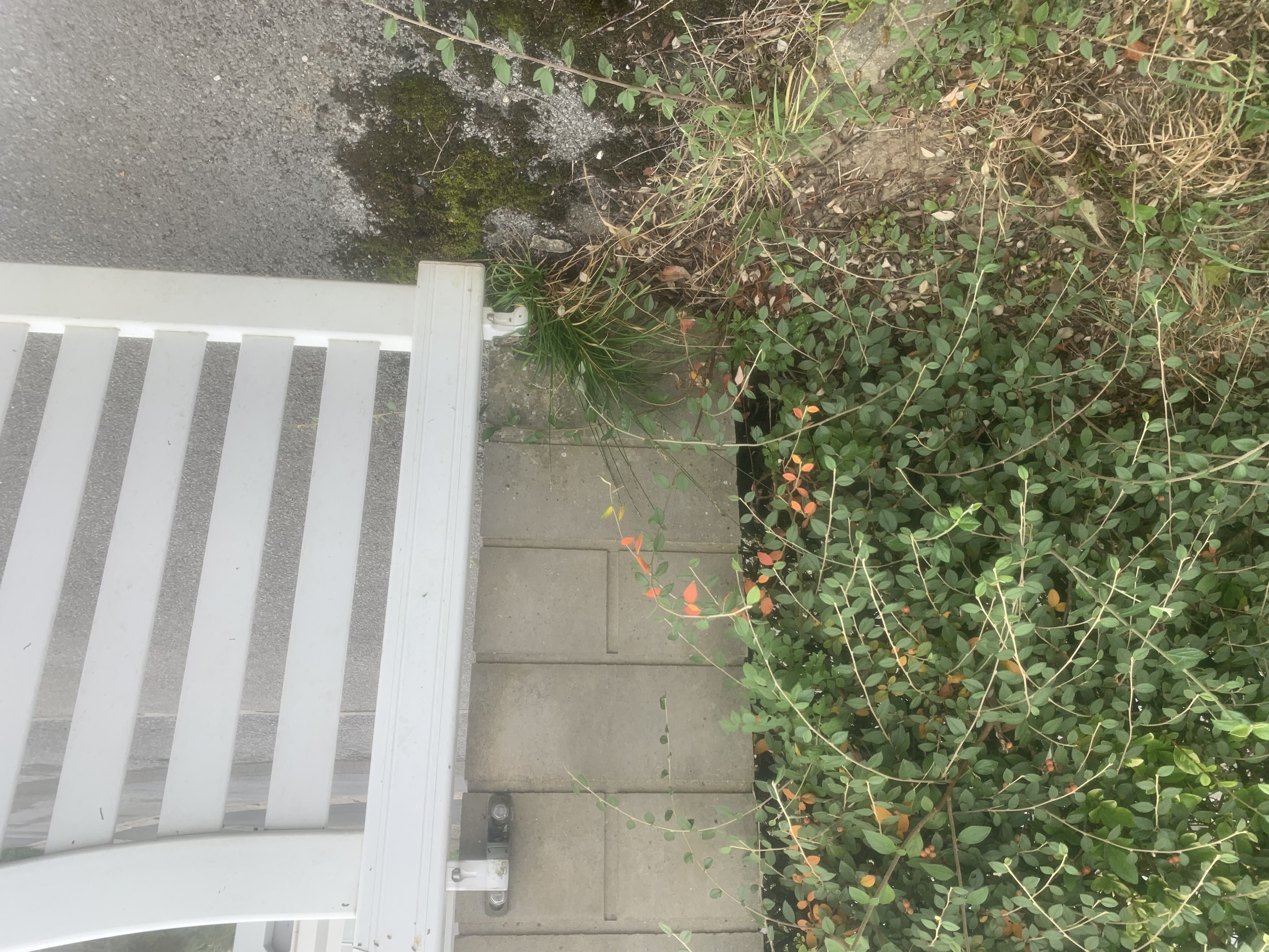

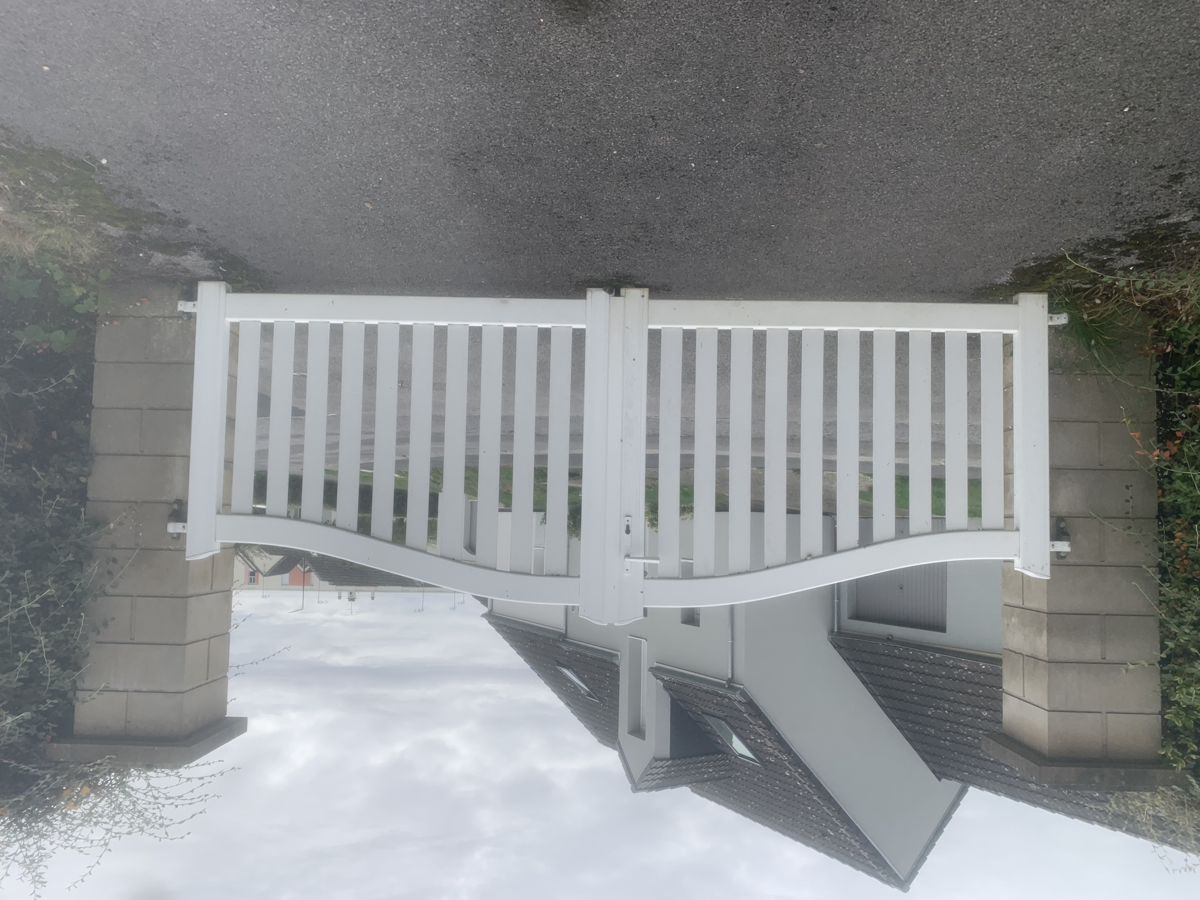

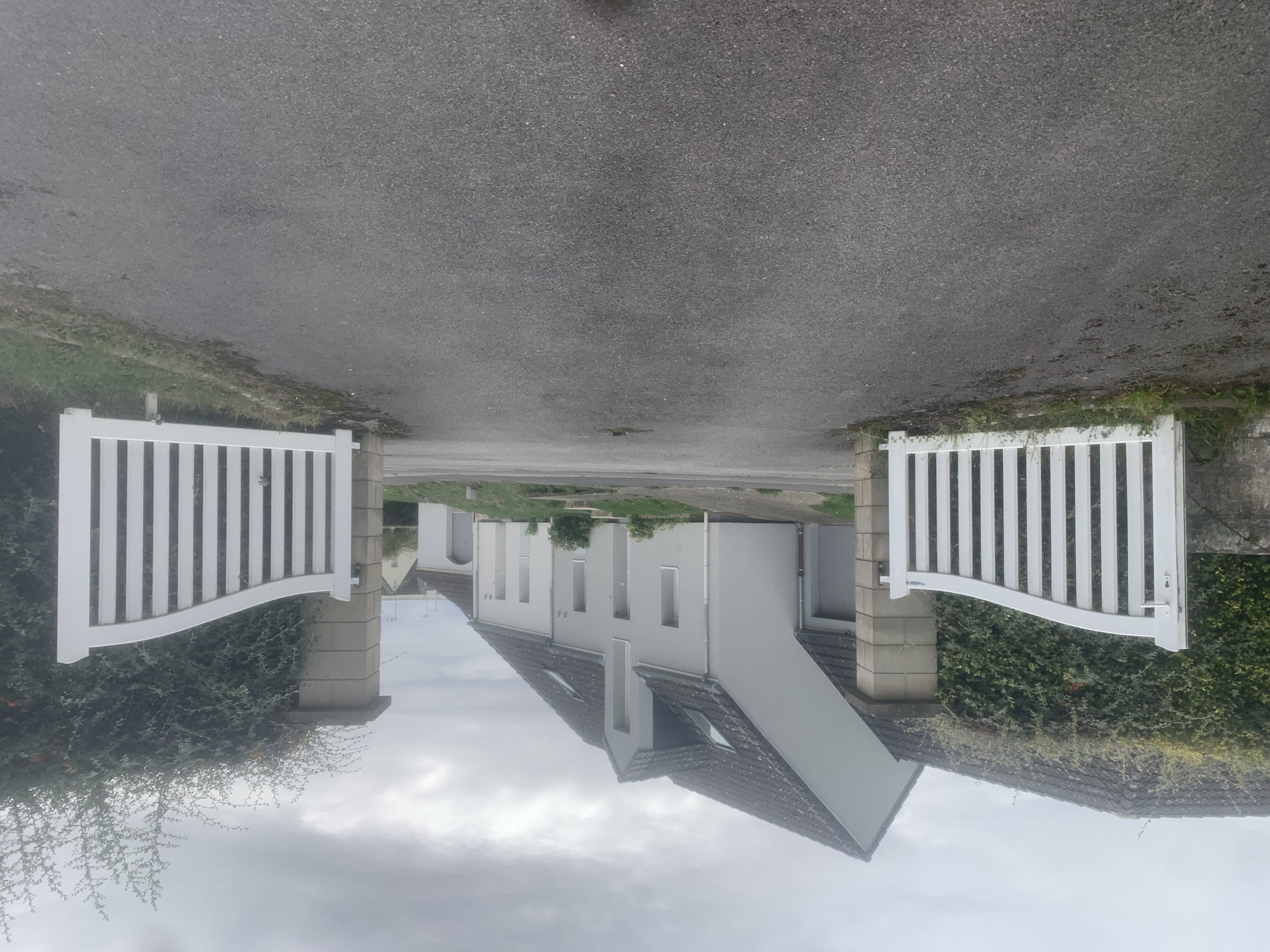

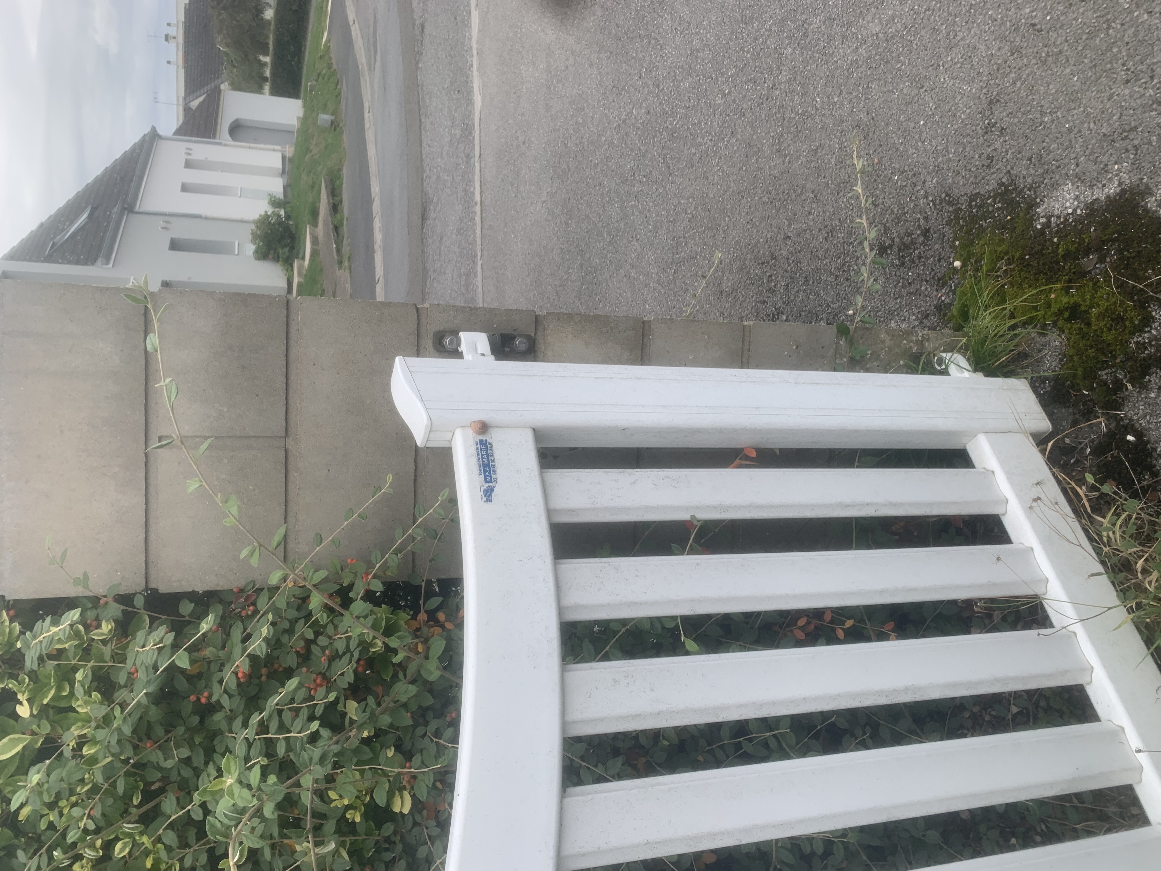

Je voudrais savoir quelle type de motorisation installer sur portail 2 vantaux monter a l'arrière des piliers ?
largeur pilier 38cm
axe fixation portail sur pilier a 5 cm du bord coté ouverture
écoinçon 1.20m

    Quel matériau le portail ?
    Si en alu = motorisable, si PVC oubliez.....
    Un moteur à bras est plus conseillé qu'un vérin, la cinétique du vérin étant linéaire alors que celle du bras est circulaire.
    Que ce soit bras ou vérin il faudra obligatoirement caler sous le moteur pour obtenir A = 0, A = distance axe gond/face pilier.
