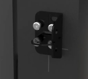

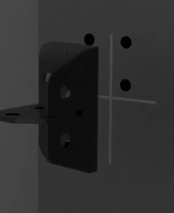

Je souhaite obtenir des informations sur la fixation des des pattes piliers nouvelle génération dans la configuration S.
Les schémas de montage sont différents entre la notice interactive et la notice vidéo en ligne (voir photos).
La différence concerne la position de la patte selon le bord ou le repère tracé pour l'axe AM.

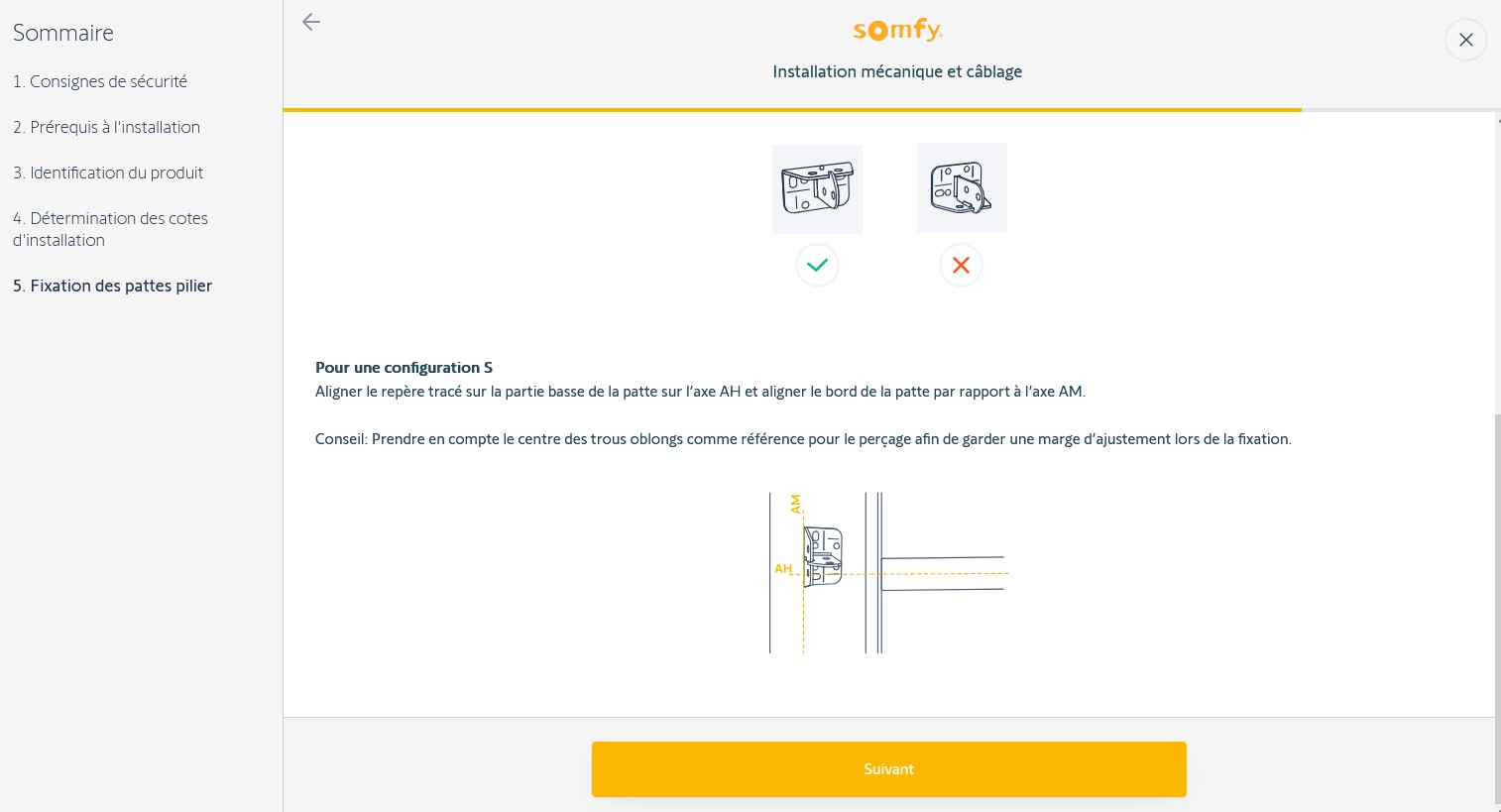

Sur la notice interactive il est écrit "Aligner le repère tracé sur la partie basse de la patte sur l’axe AH et aligner le bord de la patte par rapport à l’axe AM."
Or sur la vidéo on voit qu'il faut percer de part et d'autre du repère tracé pour l'axe AM.
La notice d'utilisation 5073814D_NOTICE_EXAVIA.pdf n'a malheureusement pas le schéma de montage pour la nouvelle patte de fixation.
Pouvez-vous me dire quel schéma est bon ?
Je vous remercie d'avance.

    Bonjour Quentin,
    Je vous remercie pour votre réponse.
    Cependant il doit y avoir une erreur, les informations de la vidéo et de la notice n'indiquent pas la même chose concernant le positionnement par rapport à l'axe AM.
    Si je ne me trompe pas, il y a une différence de 3.5cm horizontalement.

    Voici ci-dessous le lien vers l'assistance d'installation pas à pas sur le site.
    https://www.somfy.fr/produits/1241957/motorisation-exavia...
    Il faut aller en bas dans la partie "Assistance pas-à-pas Installer, réparer, utiliser". Ensuite cliquez sur "installation mécanique et cablage" et allez jusqu'a la partie 5 "Fixation des pattes pilier", il y a le schéma d'installation pour la configuration S.

    Bonjour Yann,
    Après renseignement auprès du service de développement, je vous confirme que l’indication fournie dans l’assistance pas-à-pas correspond bien à la version correcte.
    Je vous invite à ne pas tenir compte de la vidéo, qui contient effectivement une erreur.
