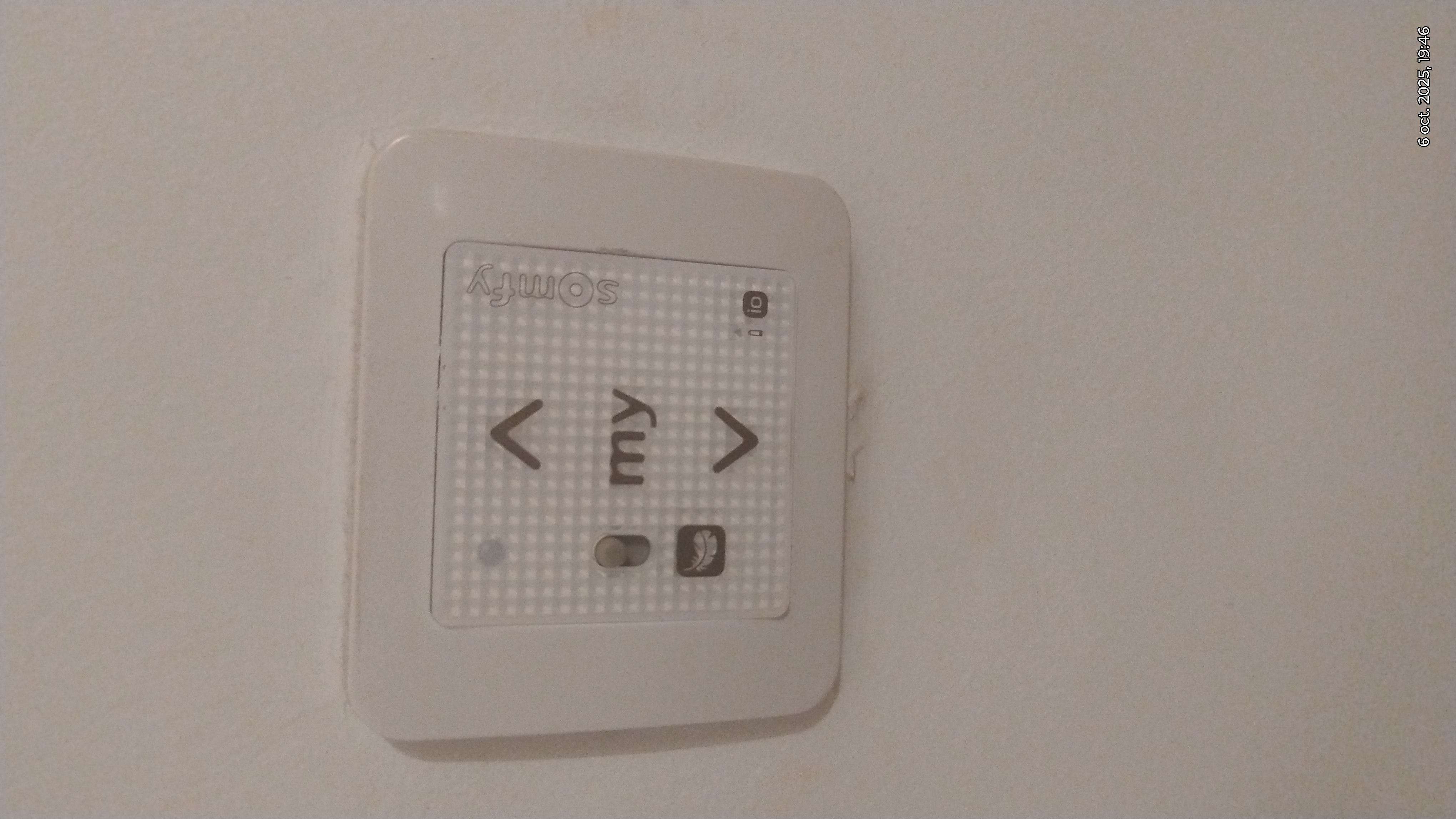

sur ma tahoma connectivity impossible de connecter mon 6 eme volet
J ai connecte grâce a ma télécommande Somfy mes volets roulant mais seulement 5 sur 6 apparaissent dans mon application et impossible de rajouter ou modifier, que dois je faire?

    Quelle référence de motorisation ? Quelle télécommande ? Combien de volets ?

    J'ai 6 volets mais seulement 5 d intégrer dans mon appli
    J'ai des volets roulants somfy et une télécommande somfy
    Quelle est la référence du volet qui ne s'intègre pas ?

    C est le meme interrupteur que les autres volets et ce gere sur la meme telecommande que les autres
    C'est donc des RS100 io.

    j ai refait aujourd hui en ajout d'équipement avec le code barre derrière la télécommande de ce volet et il est bien venu se rajouter aux autres
    En cas merci pour votre aide
