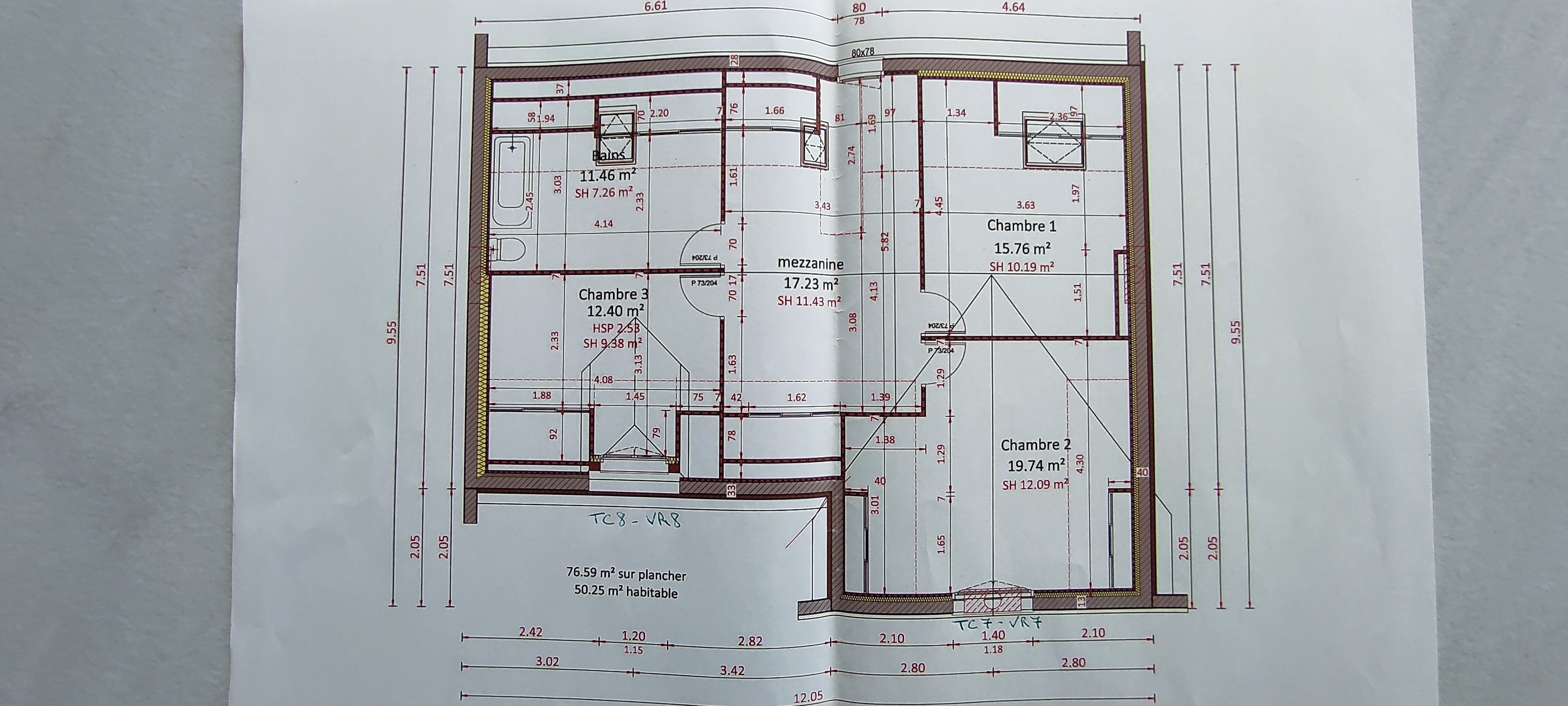

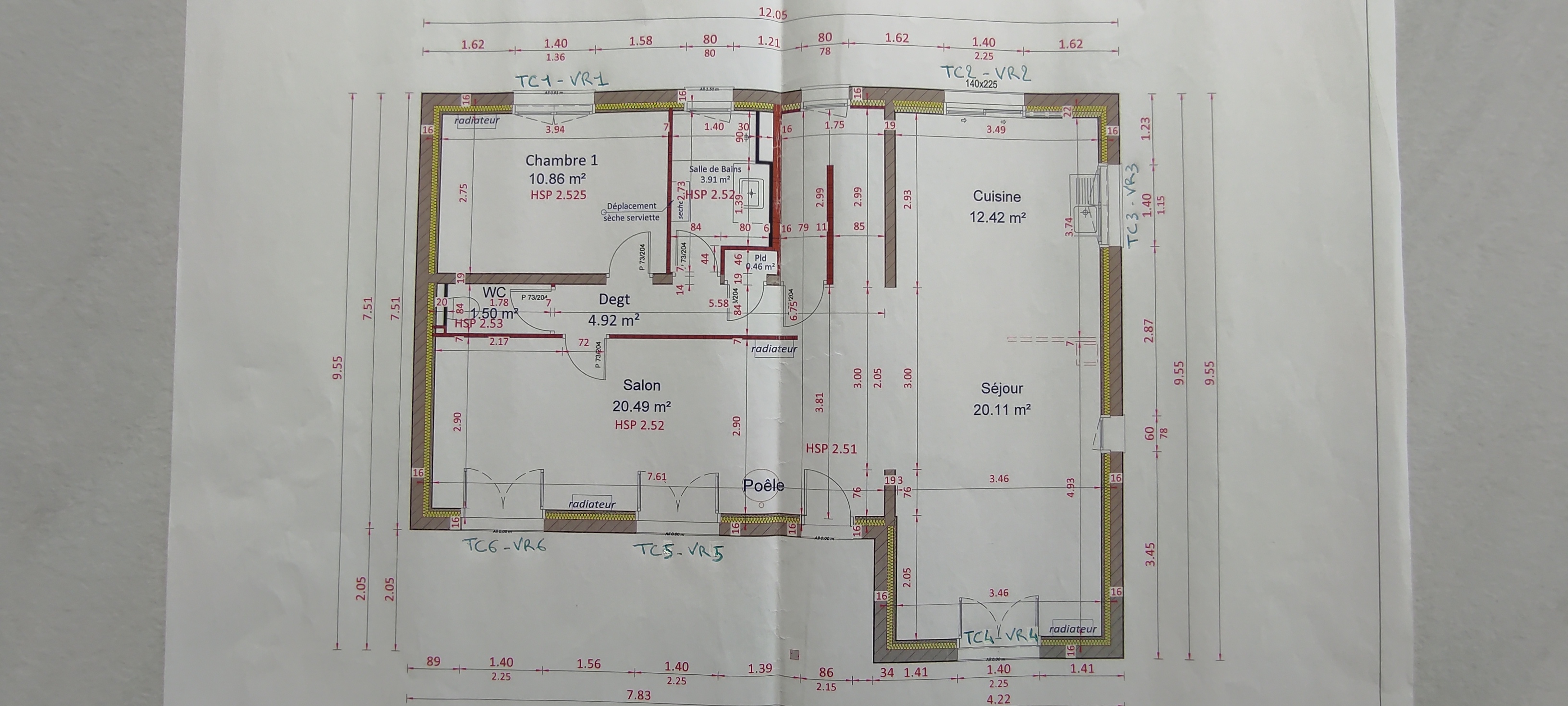

Bonjour Coyote,
Voici le détail demandé pour résoudre mon problème.
TC1 commande VR1 - Fonction ok.
TC2 commande plus rien ni son VR.
TC3 commande VR3 - Fonction ok.
TC4 commande VR4 + VR1 + VR2 + VR3 + VR6.
TC5 commande VR5 + VR3 + VR4.
TC6 commande VR6 - Fonction ok.
TC7 commande VR7 + VR1 + VR2 + VR6.
TC8 commandé VR8 +VR1 + VR2 + VR6.
Voilà la description du problème.
Je vous mets en pièce jointe les plans de repérage.
Par avance merci pour votre retour.
