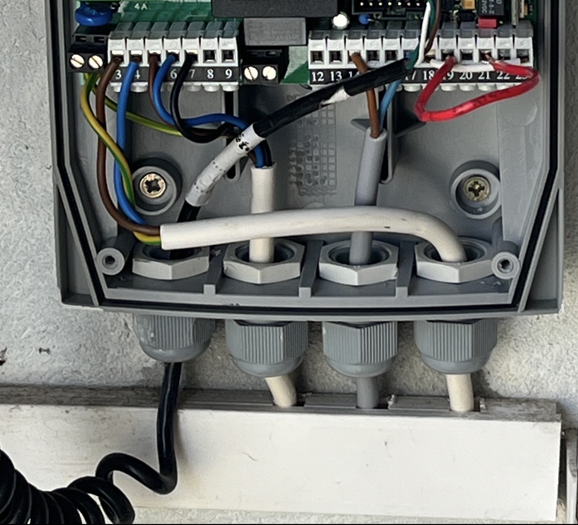

    3) Je rebranche le plomb et ensuite qu’est ce que je suis censé observer ? Je dois cliquer sur la télécommande ou juste attendre ? Ci-joint ma photo de mon boîtier
    Je ne dépanne pas Profalux !
    Je veux bien vous aider pour ce test mais il me faut le schéma de raccordement qui figure dans la notice, sinon je ne répond de rien.

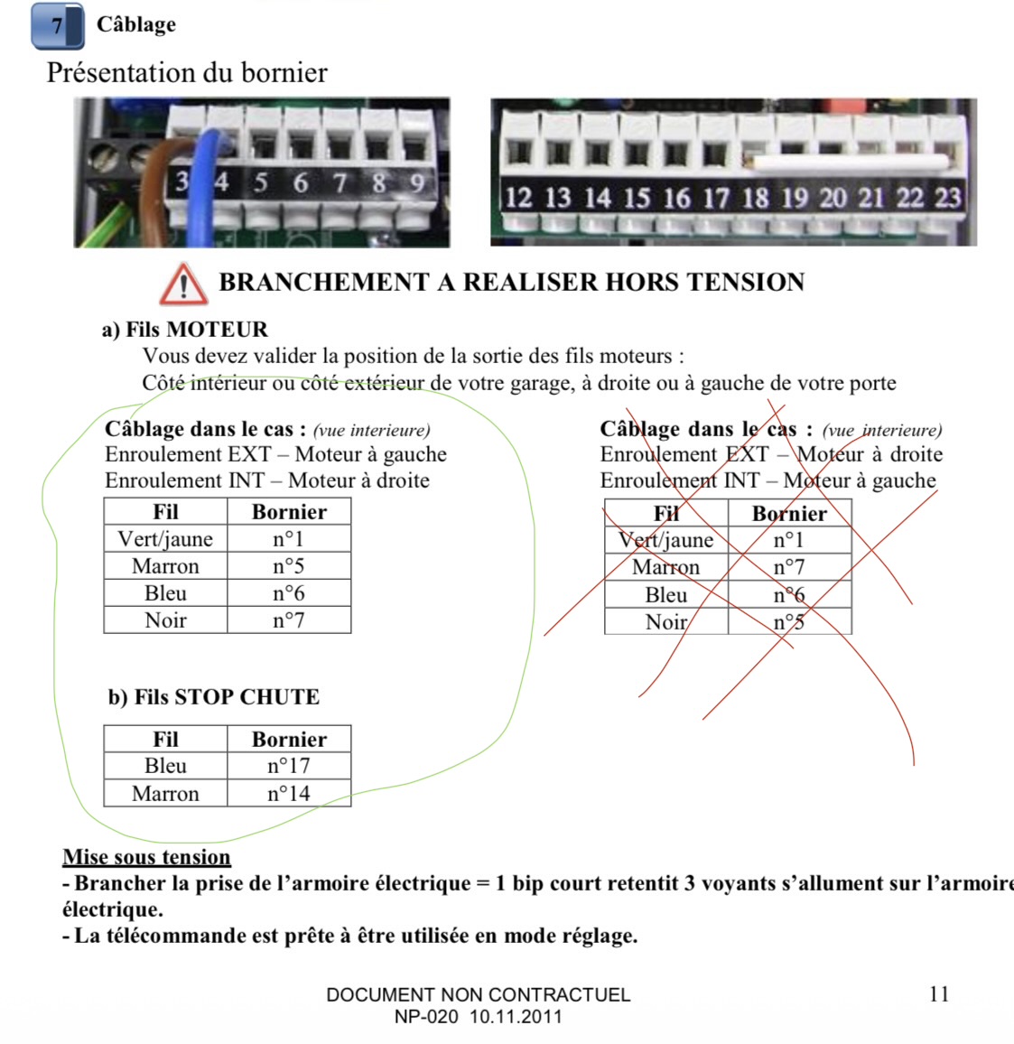

    Voici le schéma donc ça donnerait de relier 6 et 7 puis de relier 6 et 5 ? Comment je sais ce que je dois regarder pour valider que ça fonctionne ?
    3 et 4 sont l'alim 230v.
    5 et 7 sont la monté/descente.
    A l'aide d'une boucle en fil électrique rigide dénudée aux deux bout faites un contact franc entre 3 et 5 puis entre 3 et 7. laissez la porte s'ouvrir entièrement et se fermer entièrement, ainsi vous saurez si le moteur fonctionne bien.
    Si oui, c'est le récepteur HS.

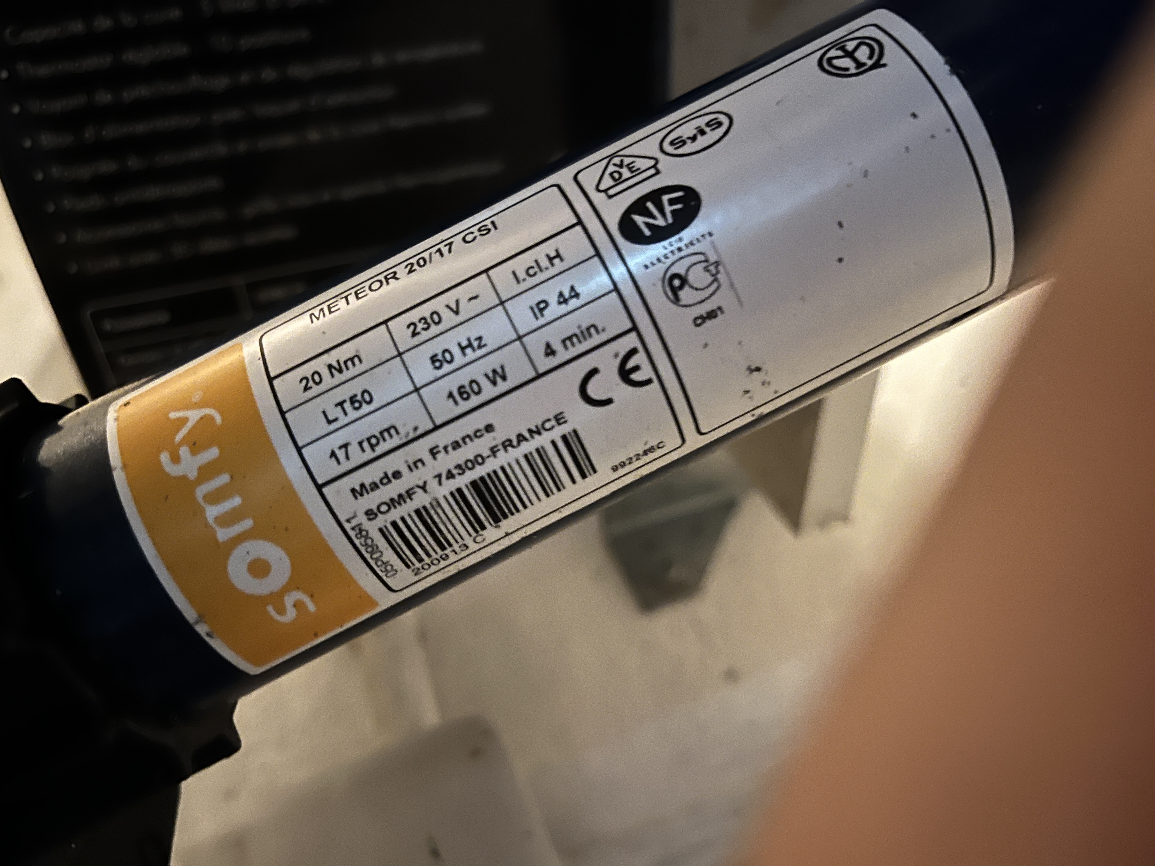

    Voici la photo de mon moteur, sachant que mon axe de porte enroulant de Garage fait un diamètre de 8 cm et que je ne trouve pas cette référence dans les magasins de bricolage.
    je ne peux pas prendre tout le système en remplaçant avec un axe de 6 cm puisque les pales de mon tablier font 7,5 cm. Donc trop large d’après le magasin pour un axe de seulement 6 cm de diamètre. J’aimerais vraiment éviter un professionnel qui tiennent tous absolument à me changer mon boîtier et mon tablier.
    D'après vos tests il ne fait plus de doute que c'est le moteur HS, mais je vous être surpris.
    Il faut changer ce moteur par son équivalant.
    Un 20/17 CSI filaire.
    Tapez dans la barre de recherche de votre navigateur "moteur meteor 20/17 csi somfy" et vous n'aurez que l'embarras du choix.
