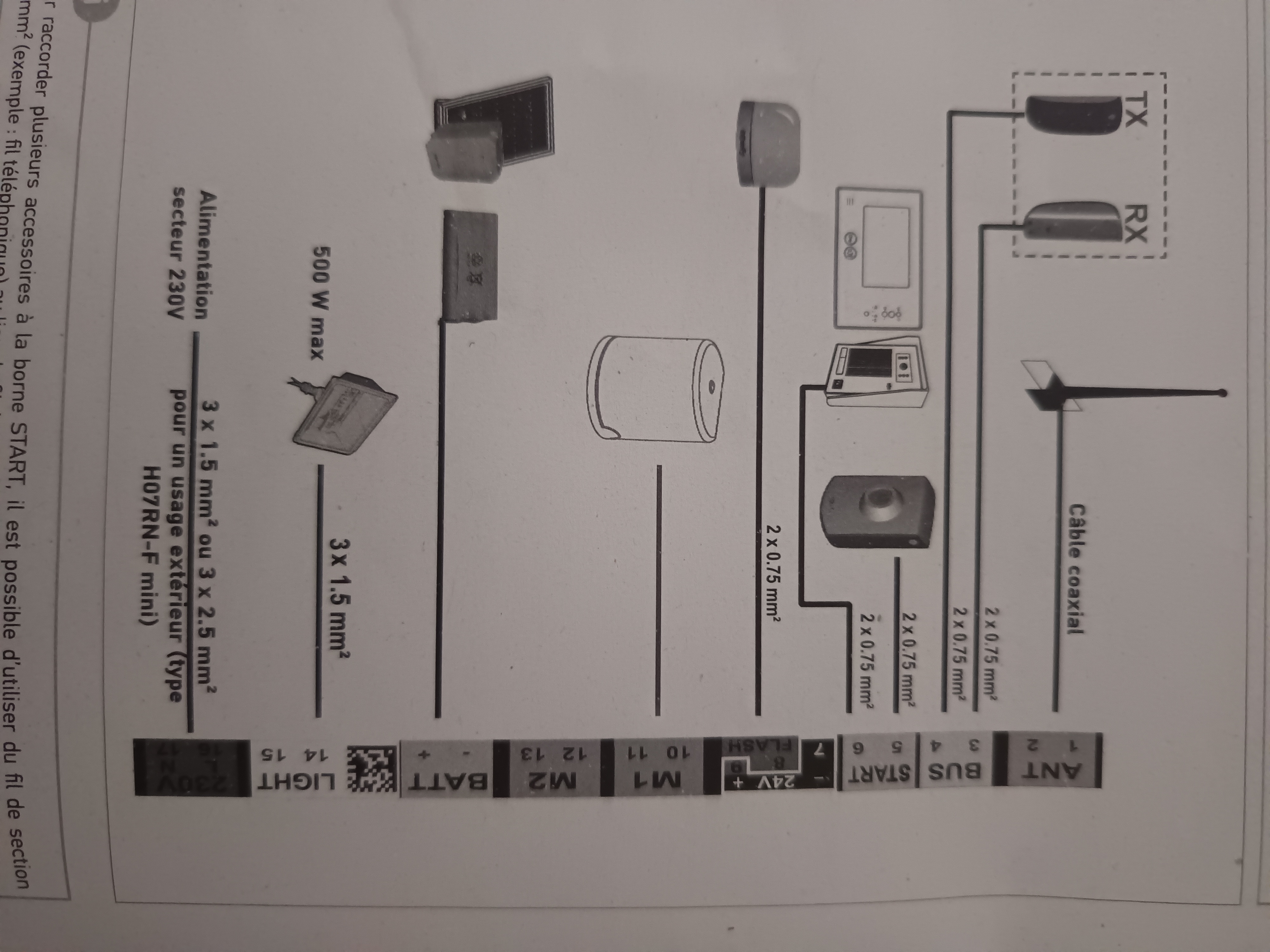

Je cherche à automatiser mon portail piloté par le freevia origin plus. Il y a beaucoup de possibilité sur la notice (voir en PJ) mais je ne sais pas laquelle peut correspondre à un contact sec afin de connecter le boitier qui me permettra de le piloter.

    Bonjour, je n'ai rien trouvé dans la notice. J'ai déjà mon visiophone de relié aux 2 contacts start y-a-t-il un autre moyen, ou en connecter 2 sur le même ? Est-ce que cela pourrait fonctionner sur le BUS ?
    Relisez votre notice avant de faire n'importe quoi.
    Si vous raccordez un contact sec sur une sortie 24v BUS vous grillez le boitier.
    Dans votre notice est bien indiquée que se raccordent sur start tous équipements tel celui en photo que vous posez.
    Un clavier à clef, un clavier filaire, un visio, un bouton poussoir, etc....sont des contact sec.
    Oui, vous pouvez raccorder autant de contact sec que vous voulez sur start, si pas de place posez sur les fils sortant de start un wago pour raccorder d'autres fils.

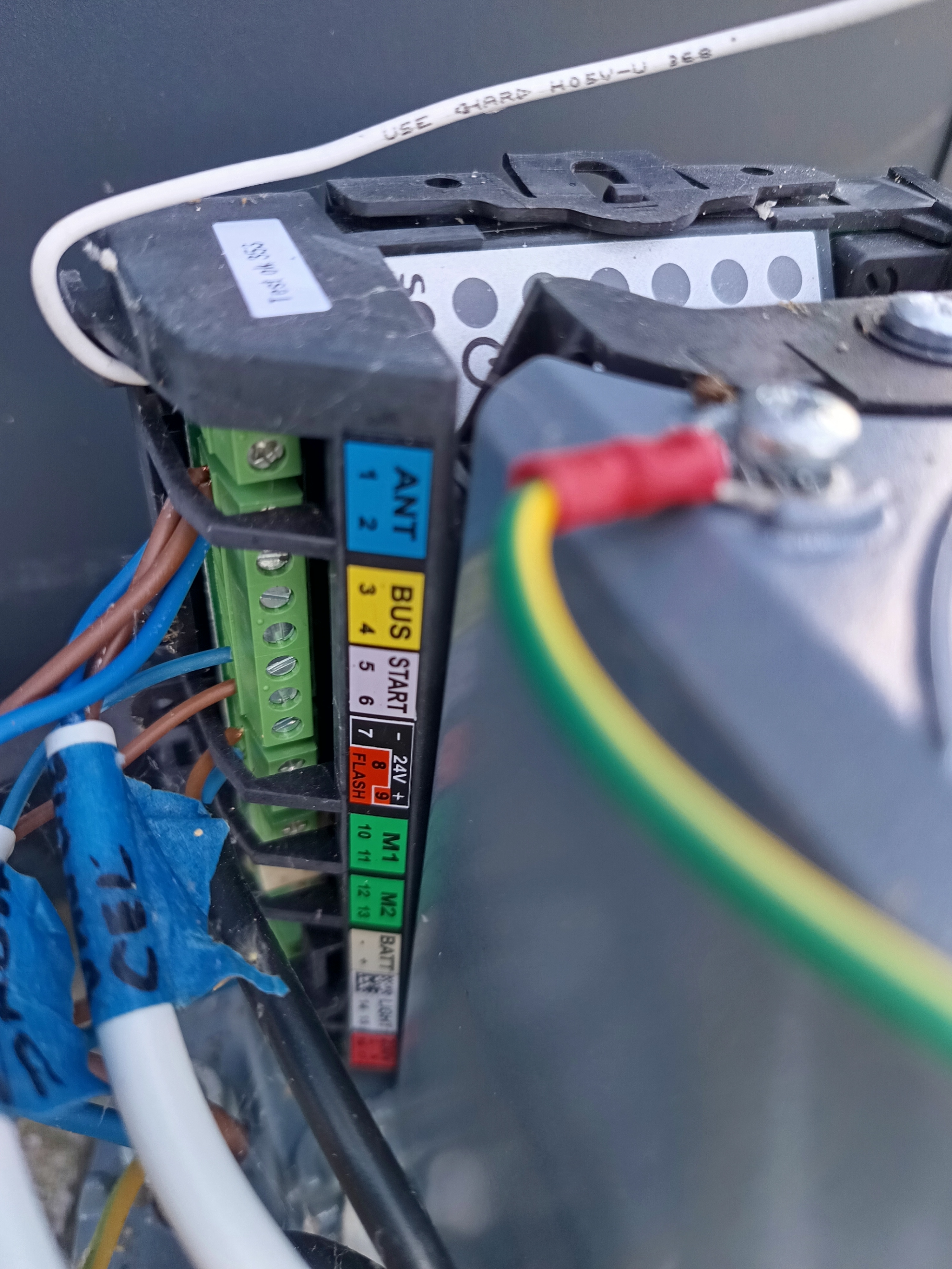

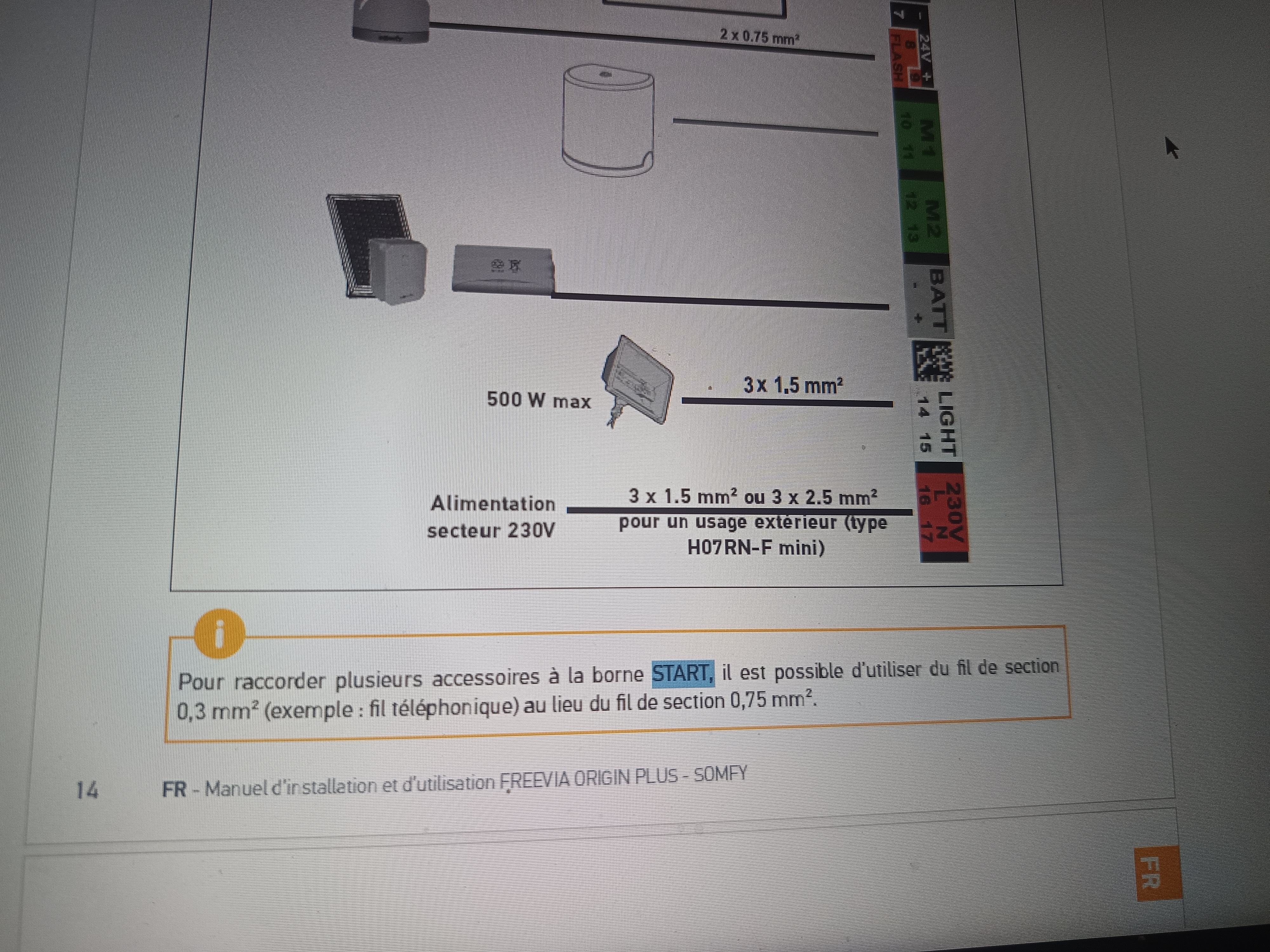

    Bonjour, merci pour vos retours. Concernant mon installation, en voici une photo, il y a déjà 2 fils de reliés sur le bornier START. Il est précisé sur la notice une section particulière. Si je relie 2 fils de section 0,3mm à 2 wago 3 entrées avec 1 fil de chaque de l'installation existante (le marron et le bleu qui ont l'air d'être en section 0,75) + 1 fil de chaque du boitier censé piloter le portail (en section 0,3) est-ce que cela va marcher ? Merci pour votre retour et en espérant avoir été clair.
