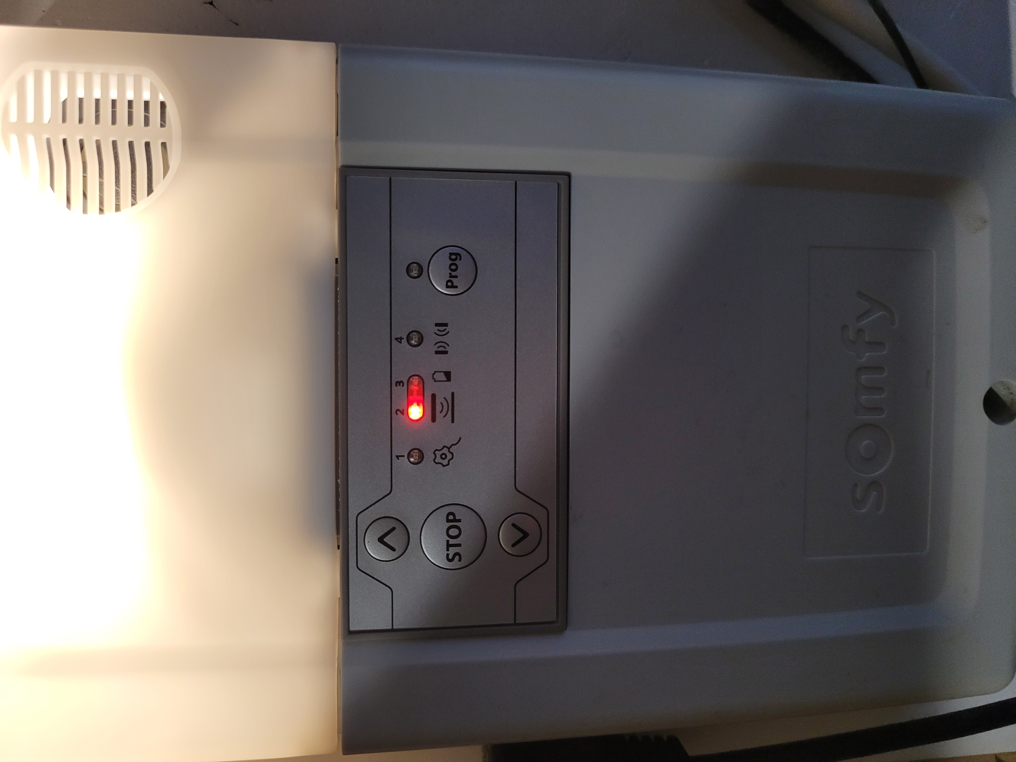

Ma porte de garage type volant roulant s'arrête à la fermeture via la télécommande.
Je suis obligé de fermer en manuel sur la console du garage.
J'ai une lumière rouge sur celui-ci au niveau du symbole de barre palpeuse.
Avez-vous une idée pour se dépanner seul ou dois-je faire intervenir un pro?

    A l'évidence, tant par le témoin allumé que par les symptômes de la panne, la barre palpeuse est en panne.
    En général on commence par changer la pile de l'émetteur XSE, puis de le supprimer du Rollixo et le réaffecter. Voir votre notice.
