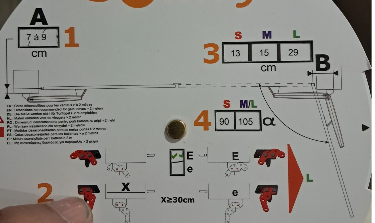

j'ai installé une motorisation exavia xl sur mon portail et je rencontre un problème c'est que le portail s'ouvre trop , j'ai mis le système de butée au max mais c'est pas suffisant il manque encore 2 cm avant d'arriver sur la butée du moteur et le portail est dans la cloture de mon voisin. Peut on programmer les butées en soft ou ajouter une butée hart sur un mur? ou il y a t il une autre solution. en copie je vous mets la copie des datas reportés sur le disque.Mon X est supérieur à 30cm . il me faudrait un peu moins de 90° d'ouverture.

    Je ne comprends pas votre souci ?
    Si l'ouverture est <90°, la butée intégrée fait son job, où est le problème ?
    Faites des photos au besoin, portail vu en général et butées.
