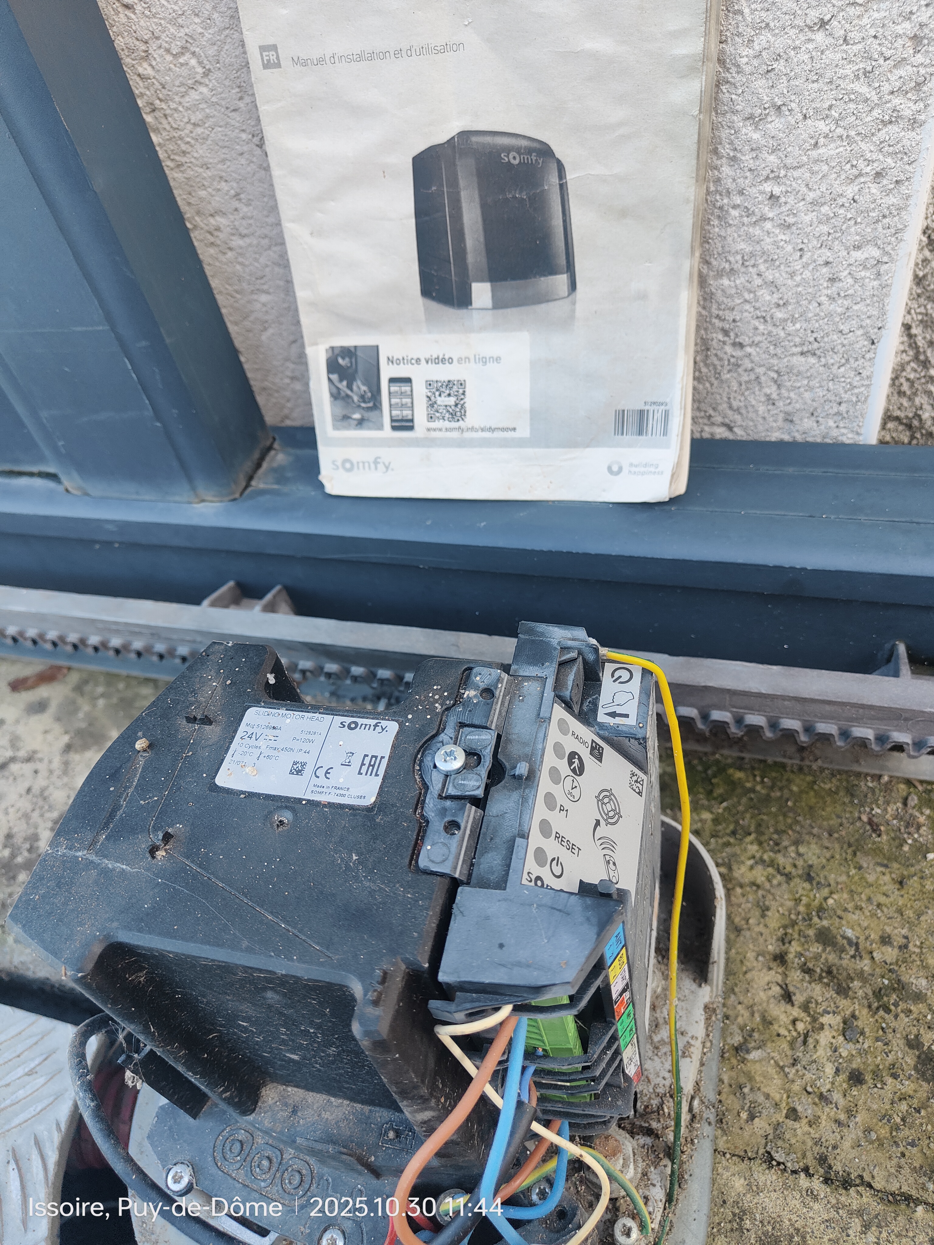

Bonjour,suite à une coupure de courant mon moteur LS 440 ne reconnaît plus la butée en fin de course le pignon ne s arrête plus de tourner et tape contre la butée .j ai fait une remise a zéro totale un apprentissage mais cela ne change rien.merci d avance

    Vous avez entièrement destroyé la crémaillère.
    On voit nettement sur votre vidéo que le pignon attaquait le fond de gorge, ce qui indique une crémaillère très mal réglée.
    Vérifiez son réglage de 2mm sur toute la longueur et surtout ses fixations qui semblent bien desserrées.
    Si les tronçons du bout sont bouffés, essayez de les intervertir avec d'autres ou au besoin changez les.
