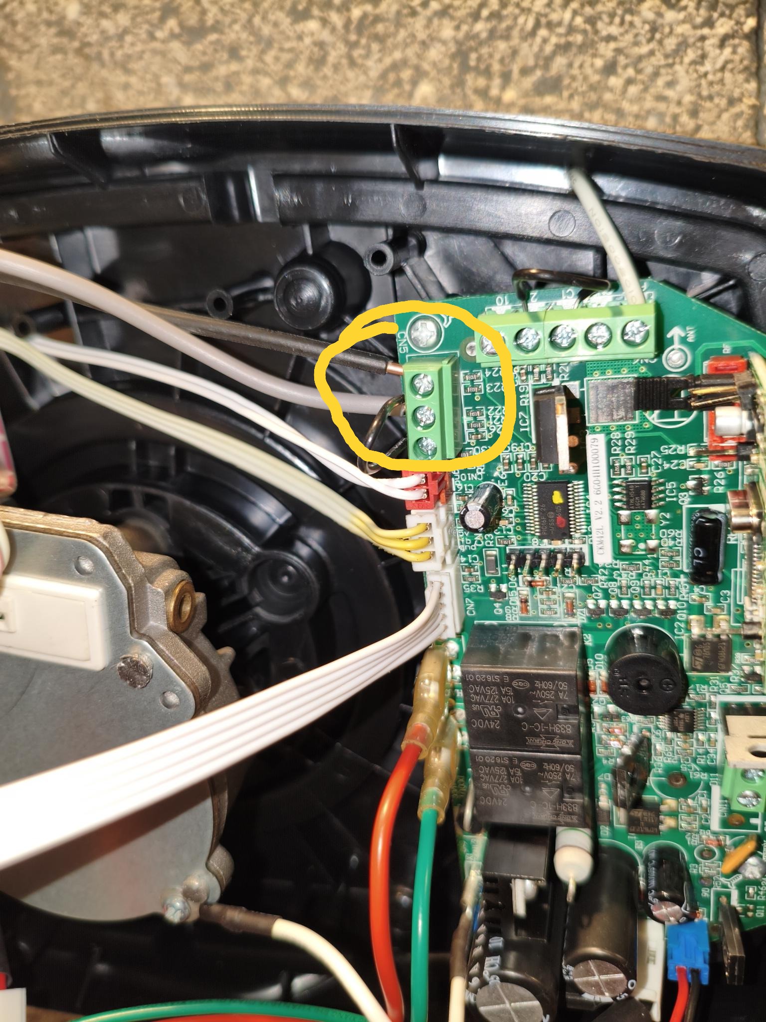

Sur mon moteur Came, il y a déjà un branchement d'effectuer pour ouvrir le garage à l'aide d'un bouton (entouré en jaune). Puis-je mettre en parallèle le recepteur somfy RTS?

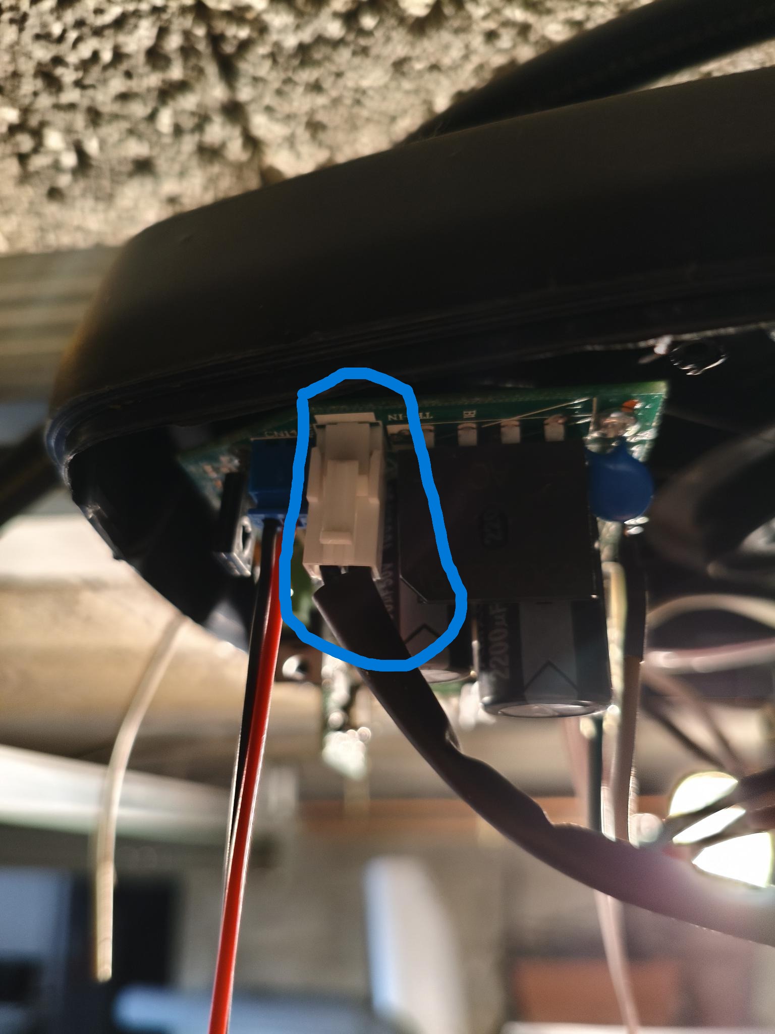

Je n'ai pas trouvé de "sortie" 24v sur mon moteur... Puis-je à votre avis me repiqué sur l'alimentation du moteur en dédoublant le fil? (entouré en bleu).

    Il n'y a pas de 24v sur votre moteur, il faudra un petit transfo 230/24v raccordé sur l'alim et la sortie 24v sur 1/2 récepteur.
    2/7 moteur vont sur 3/4 récepteur.

    Merci pour votre réponse, ce que j'avais déjà lu par ailleurs.
    Mais mes questions étaient
    Merci encore pour votre aide

    Non à vos deux questions.
    Les deux transfo conviennent.

    Merci pour votre réponse.
    Pour mon information et compréhension, pourquoi ne puis je pas mettre en parallèle du bouton d'ouverture?
