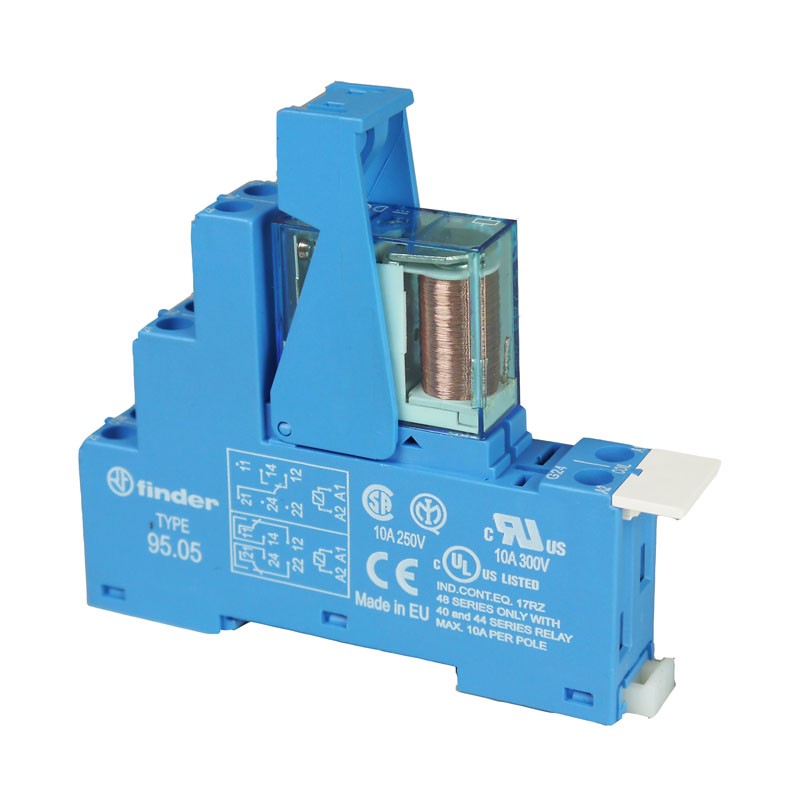

    il me faut un boitier relais pour le contact sec N/O
    impérativement de la marque , ou un standard peut faire le travail, alimentation clavier 24v , je n arrive pas a trouve le boitier relais de 24v

    Non, c'est un transfo 230/24v qu'il vous faut.
    Le contact sec NO se raccorde sur start.

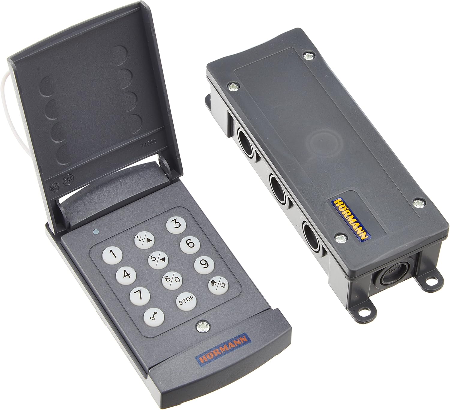

    voici la notice de mon clavier et une photo du clavier (par contre je n'ai pas le boitier relai)
    j'ai trouvé un autre relai (photo jointe également) pouvez-vous me dire s'il pourra convenir ?

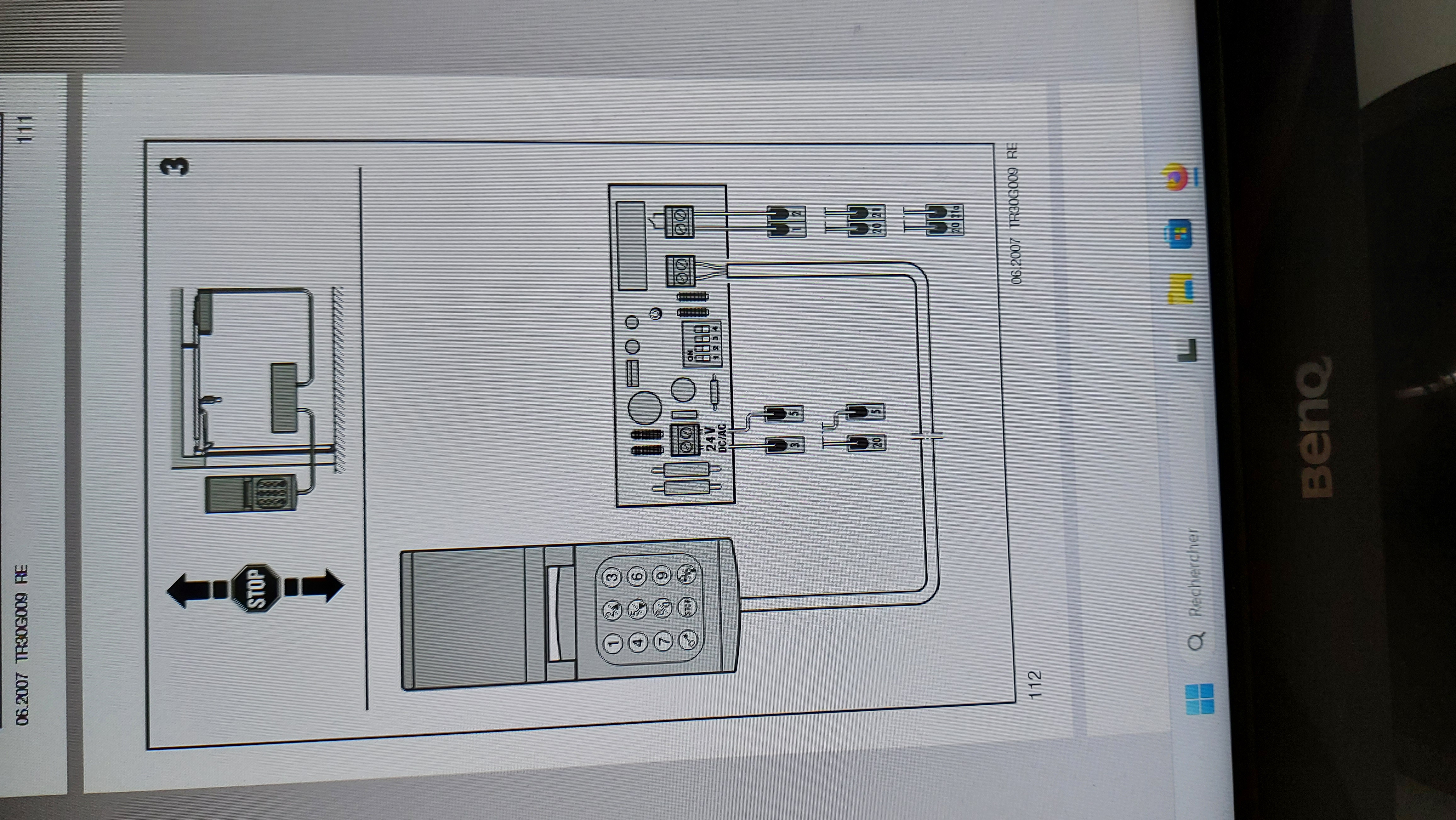

    Bonjour, je viens de trouver le schéma de chez Hormann. Je n'ai pas ce boitier de commande mais est ce que l'on peut avec un relais (celui que je vous ai envoyé hier) ou un autre effectuer ce branchement.
    le clavier hormann est compatible avec le moteur somfy, confirmé par hormann. Bien à vous

    Le clavier doit être alimenté en 24v via un petit transfo 230/24v en 3/5.
    Le contact sec va de 1/2 à start moteur.

    je suis d accord , le relais 24v peut faire le job pour remplacer le boitier de commande ou pas

    Non, un relais n'est pas une alim.
