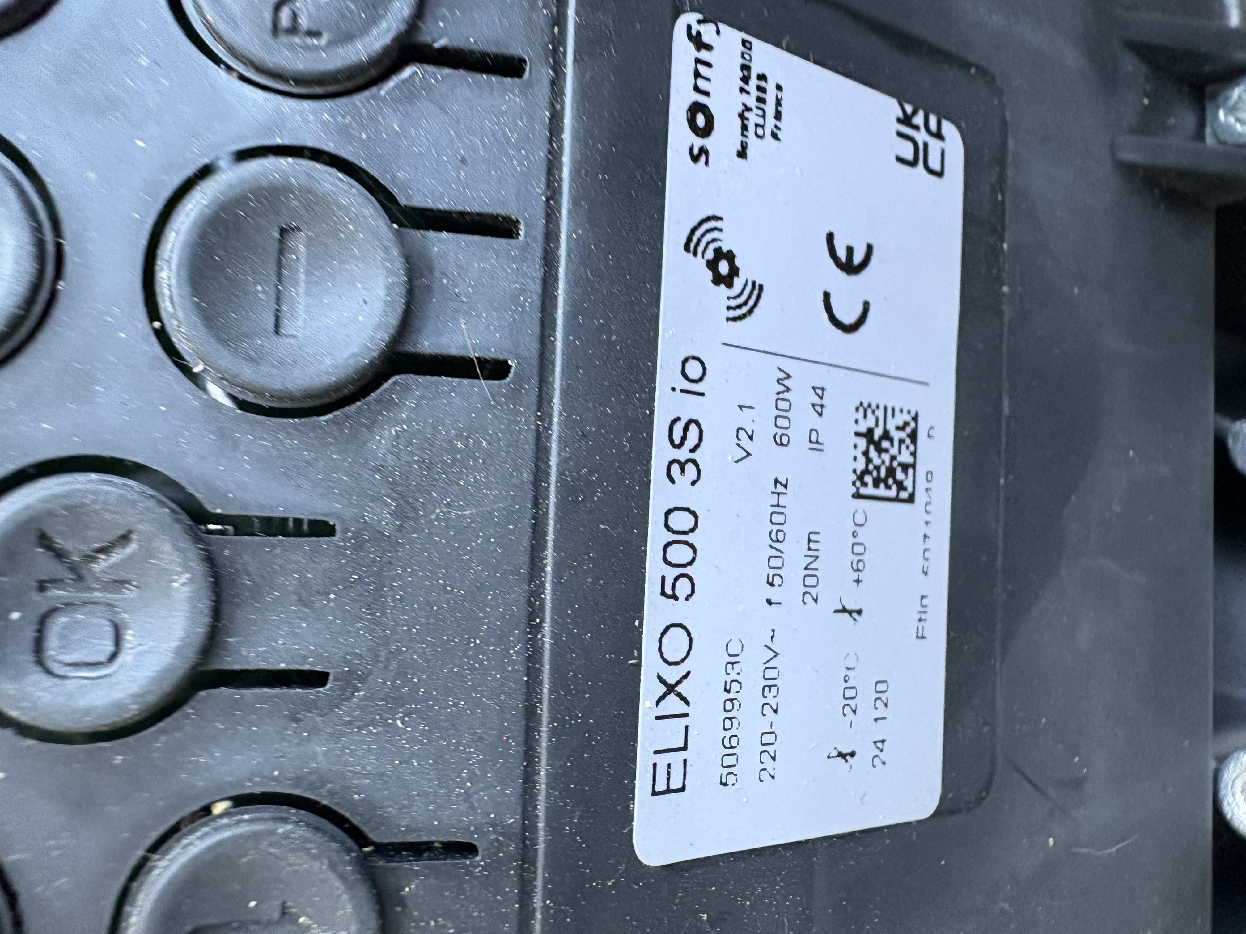

Ouverture piéton après coupure d’électricité ?
Lors d’une coupure de courant avec moteur Elixo 3s
Le clavier et la commande à clé extérieur de la maison ne fonctionne plus. Il faut impérativement utiliser la télécommande pour que le portail refonctionne. Je parle de l’ouverture piéton.

C’est du io
Mise en service 24/07/2025
Le clavier à code est io

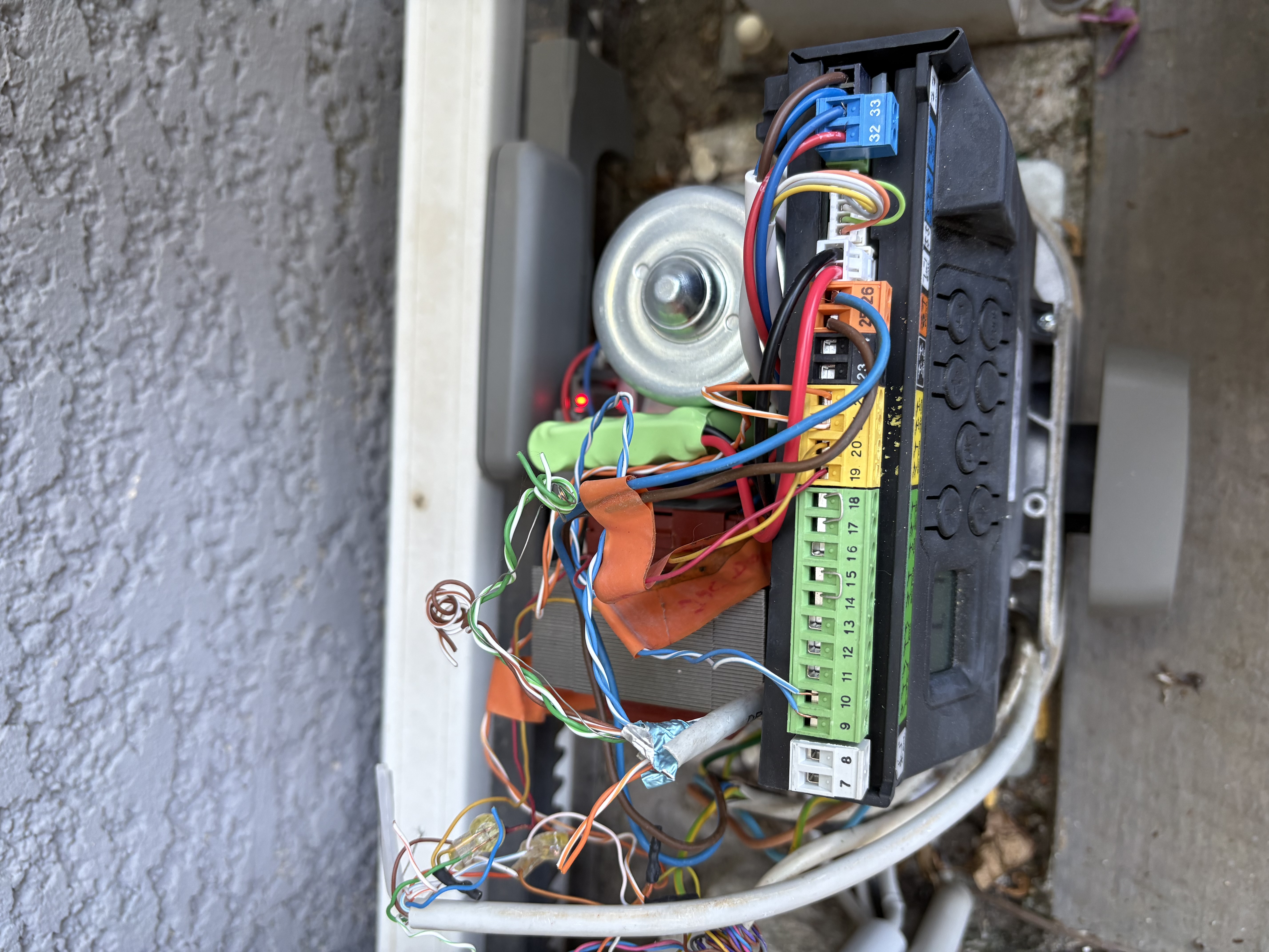

Ci joint les photos

    Où est l'antenne ?
    Si l'ouverture piétonne est filaire (9/10) une coupure 230v n'a aucune influence sur un contact sec.
    Quant il y a une coupure 230v, shuntez bref 9/10 pour vérifier que l'ouverture piéton fonctionne.
    Si oui, il faudra plutôt contrôler l'équipement envoyant le contact sec, clavier ou platine de rue.

    On en sait rien, un système radio qui fonctionne sans antenne est malsain et dangereux pour sa pérennité.
    Mettez l'antenne adéquate.
    Avez vous fait le test indiqué ?
