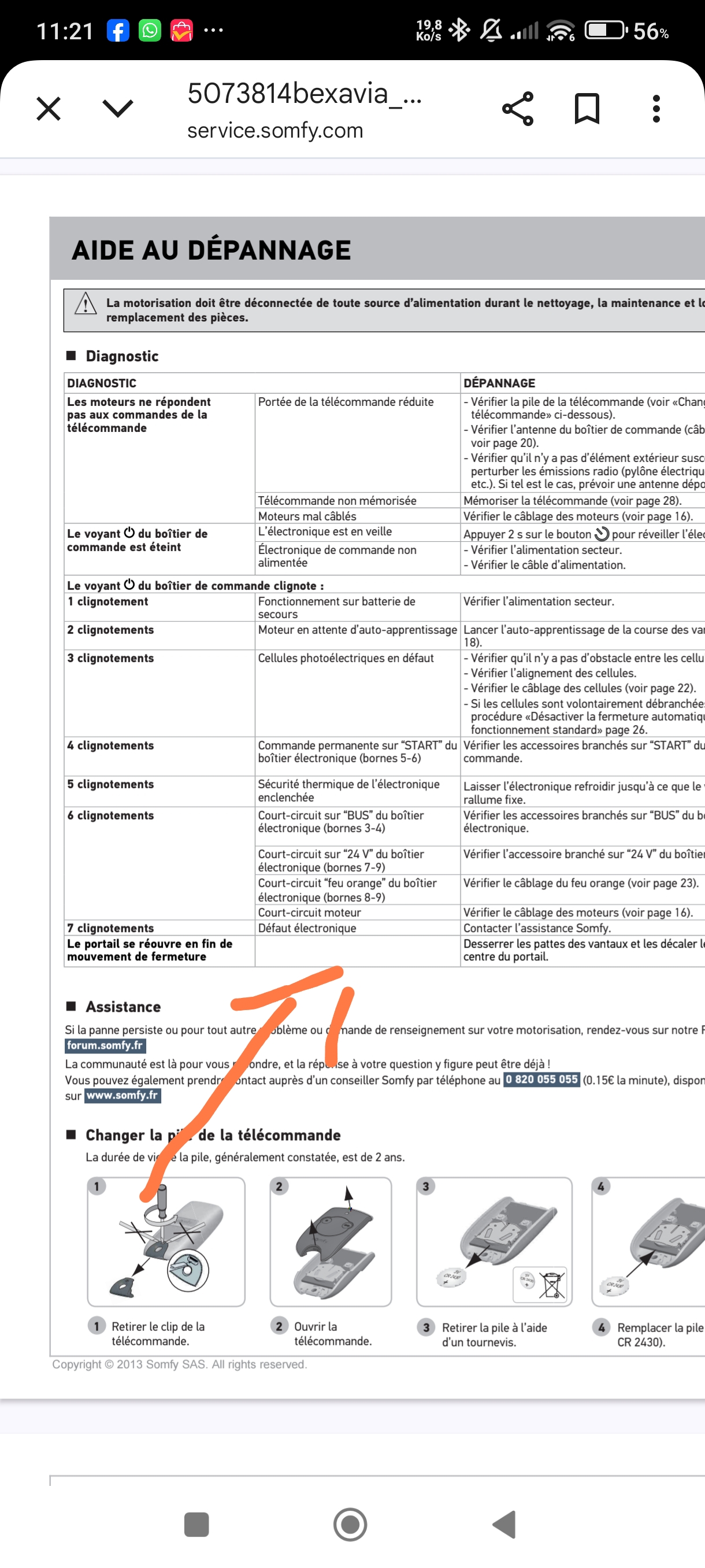

    Tout à fait, dans nombreux sujets sur ce forum je dis et confirme que 7 clignotements = carte HS consécutivement à un court circuit.
    Voyez en fin de notice les causes des 7 flashs.

    Je viens de consulter le tableau des défauts diagnostic et il est précisé que tout court circuit est affiché avec 6clignotement et que 7 était la carte défectueuse alors que peut être je suis tombé sur une mauvaise dans mon cas car j'en suis sûr qu'il n'y a pas eu aucune manipulation douteuse qui a pû mettre en défaut cela et apparue au même moment de la manipulation de coupler une télécommande.
