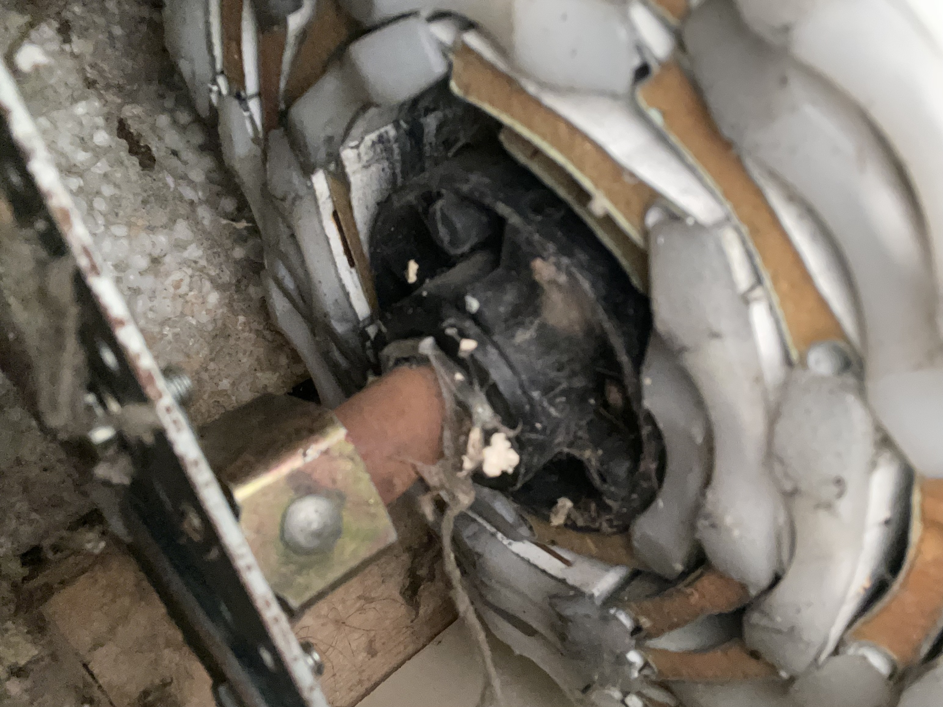

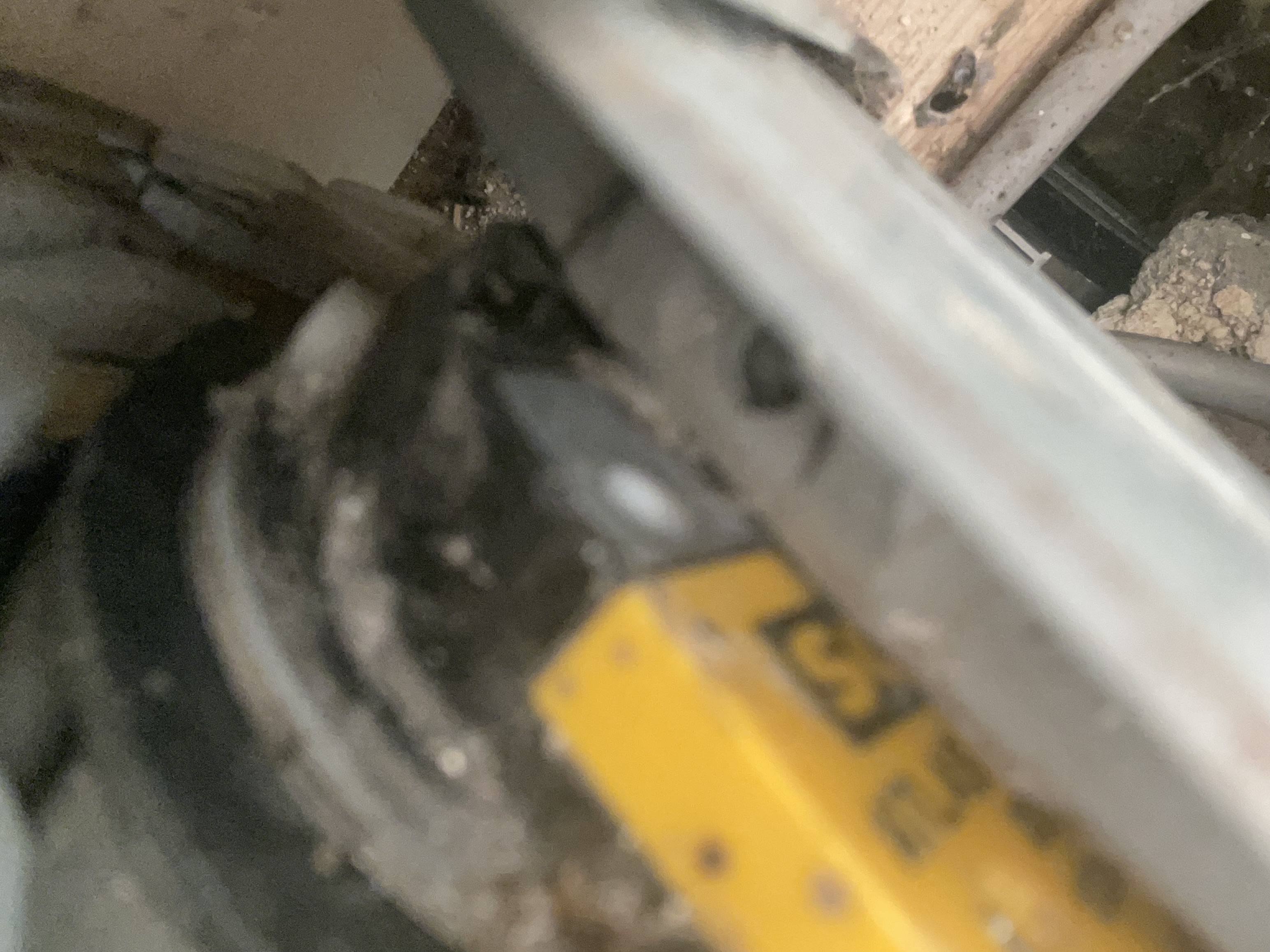

Comment démonter axe équipe moteur atlas ?
Mon moteur s’est arrêté avec volet fermé à 1/3
Je cherche comment le démonter l’axe pour pouvoir le démonter mais je n’arrive pas à comprendre comment le sortir - il n’y a pas de goupille ni de vis qui semble bloquer l’axe.
Je pense que c’est un modèle atlas des années 1990
Vous auriez une idée ?

    Bonjour Lolo,
    Vos photos concernent uniquement le côté "tête moteur".
    Pour retirer un moteur de volet roulant, il est nécessaire de commencer par le côté embout, c’est-à-dire le côté opposé au moteur.
    Pourriez-vous nous transmettre des photos de cette partie ?

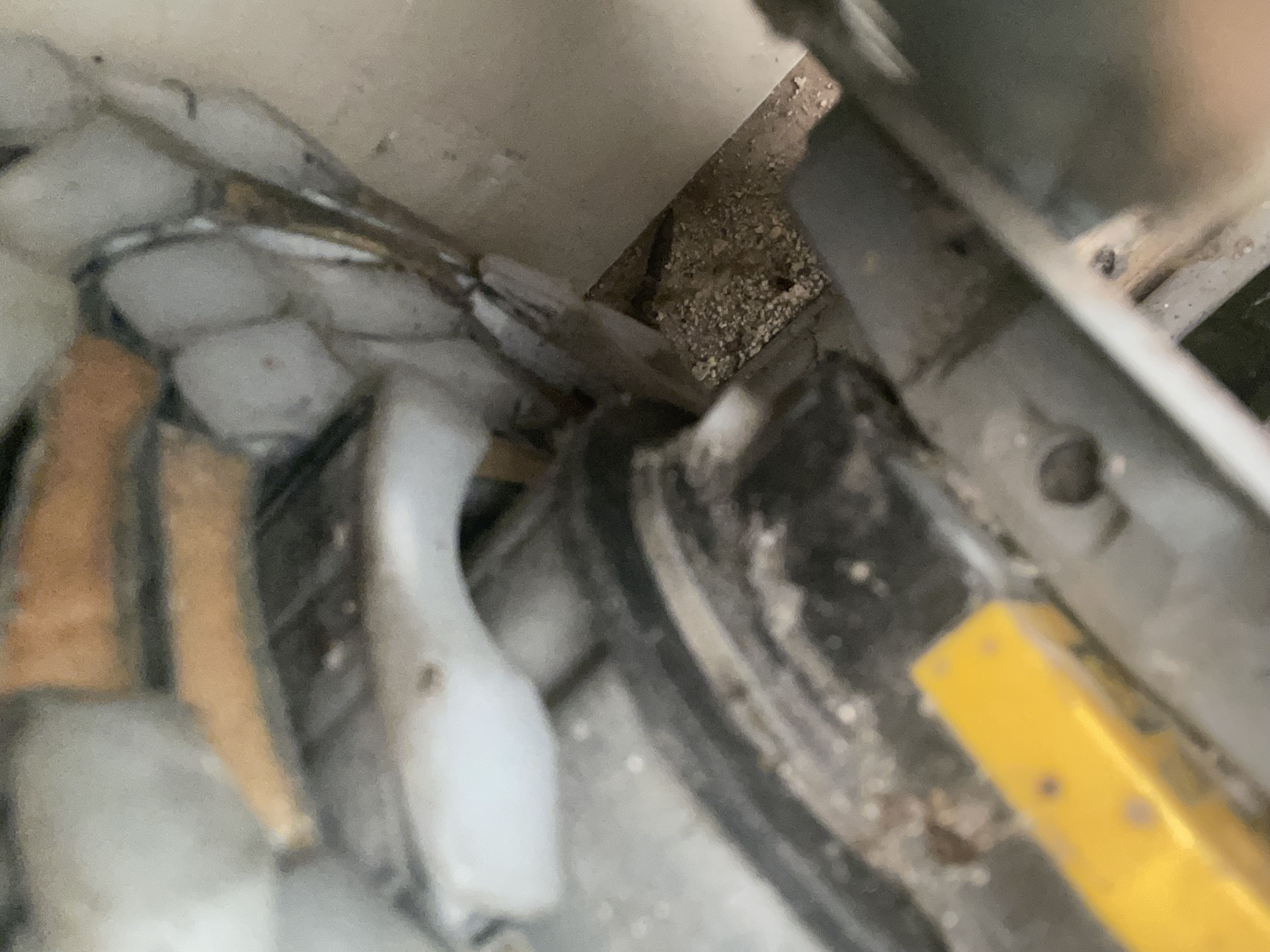

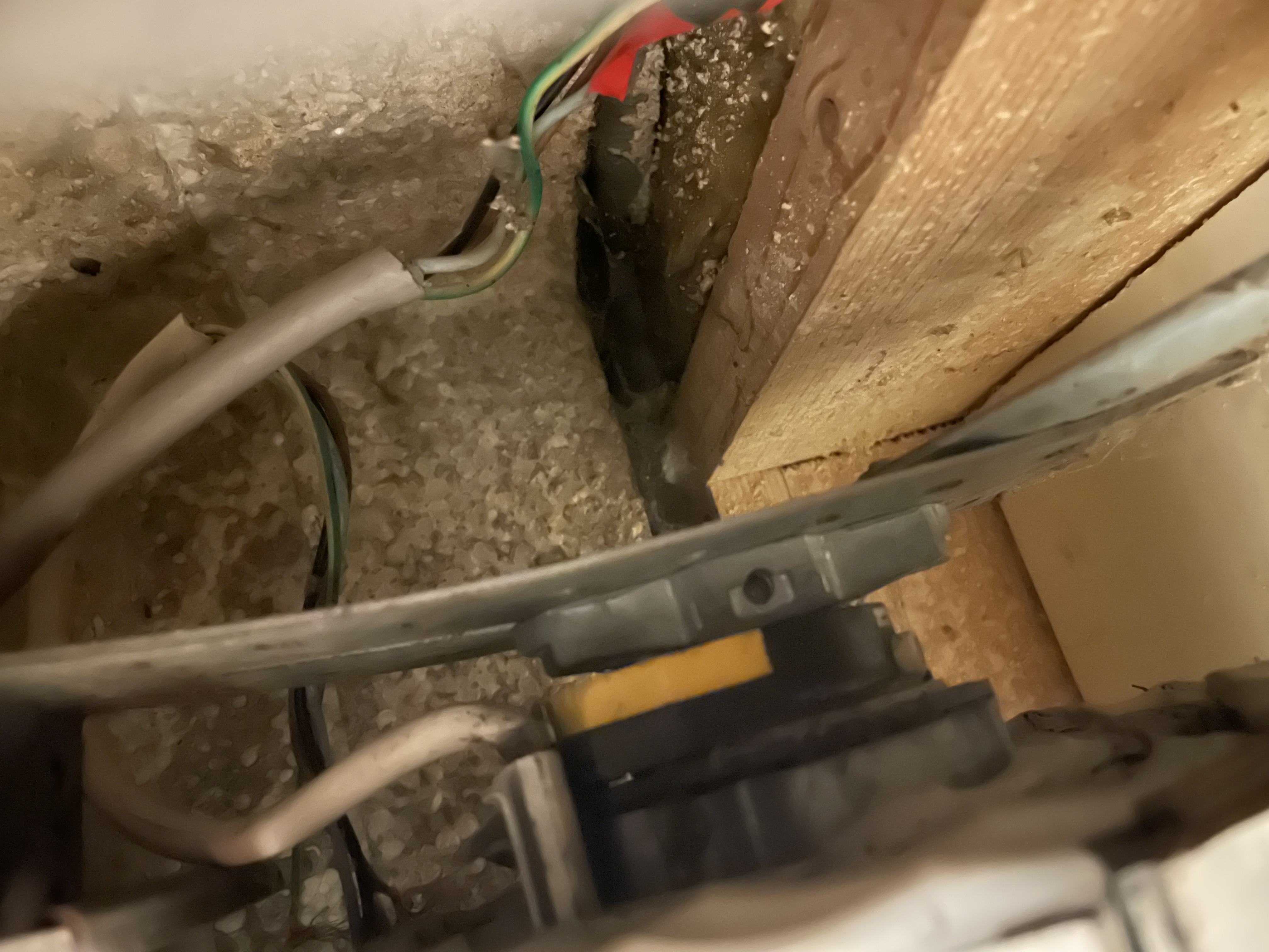

    Merci pour le retour. L’autre côté est classique avec une goupille. Je rajoute une photo.

    Bonjour Lolo,
    Vous devez commencer par retirer la goupille de ce côté.
    Une fois la goupille retirée, vous devriez pouvoir réduire l'embout, ce qui permettra de créer du jeu et de déclipser la partie moteur.

    J’ai enlevé la goupille et j’ai bougé l’axe dans tous les sens possibles pour gagner un peu de jeu longitudinal - mais le côté moteur ne sort toujours pas - du coup toujours bloqué. Si quelqu’un a une idée je suis preneur
