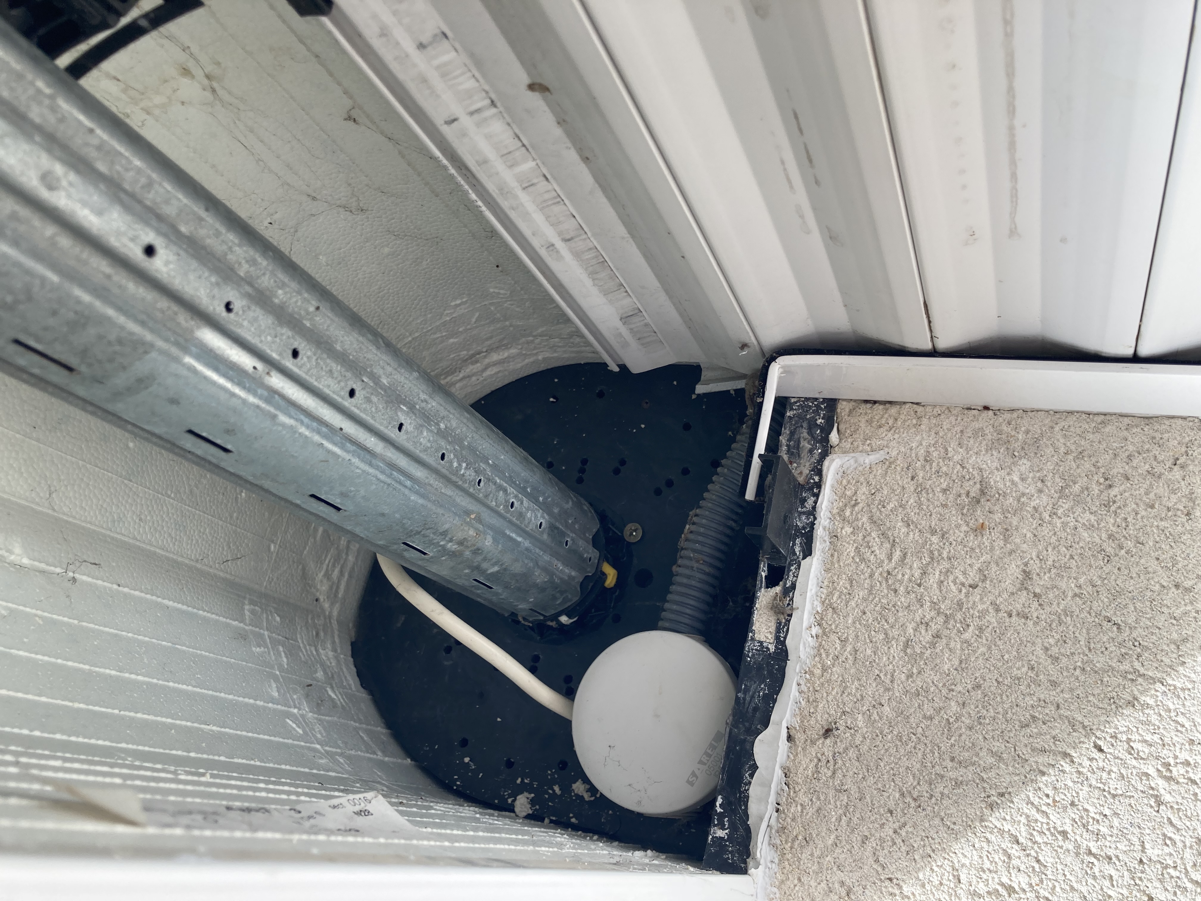

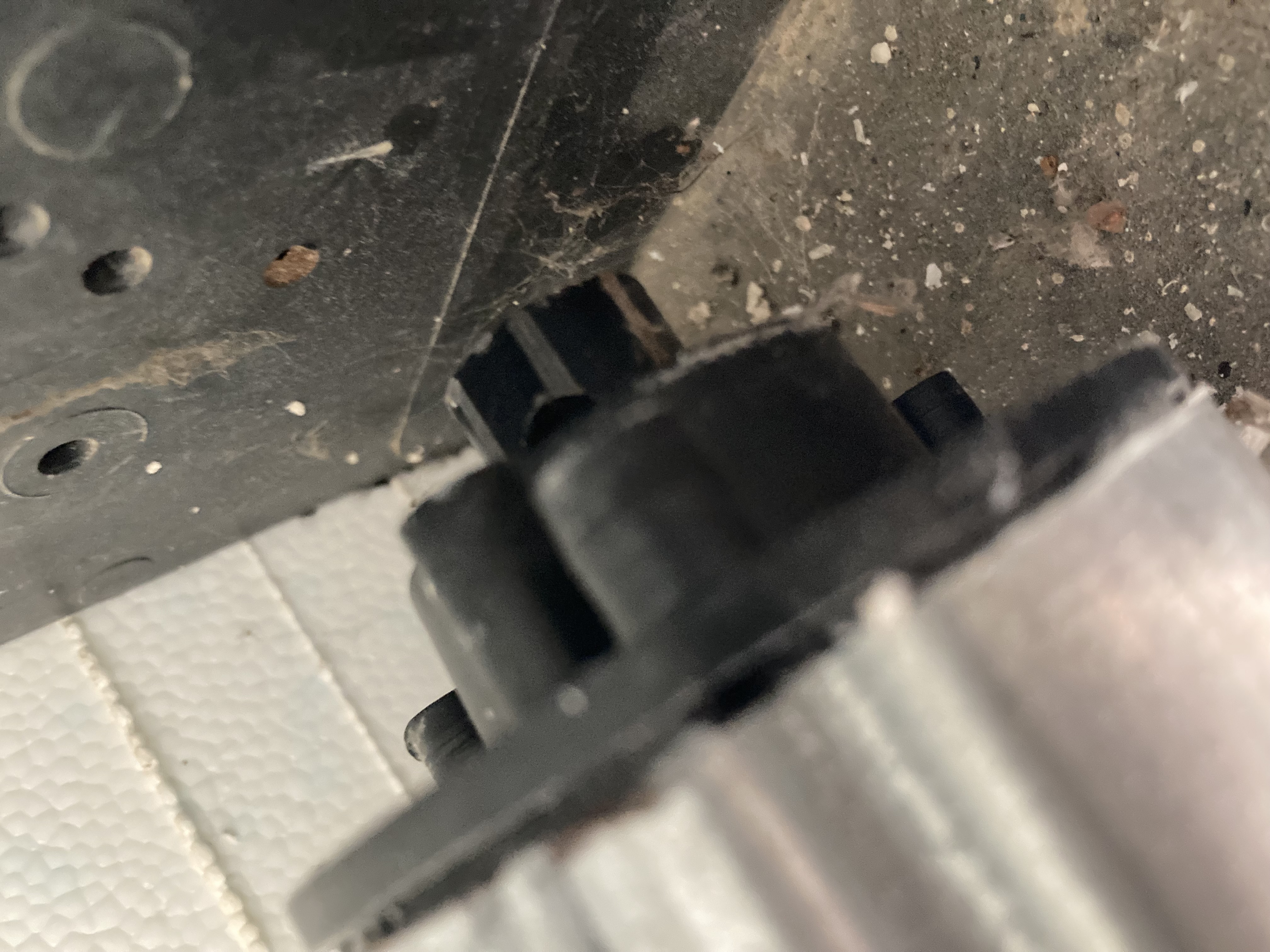

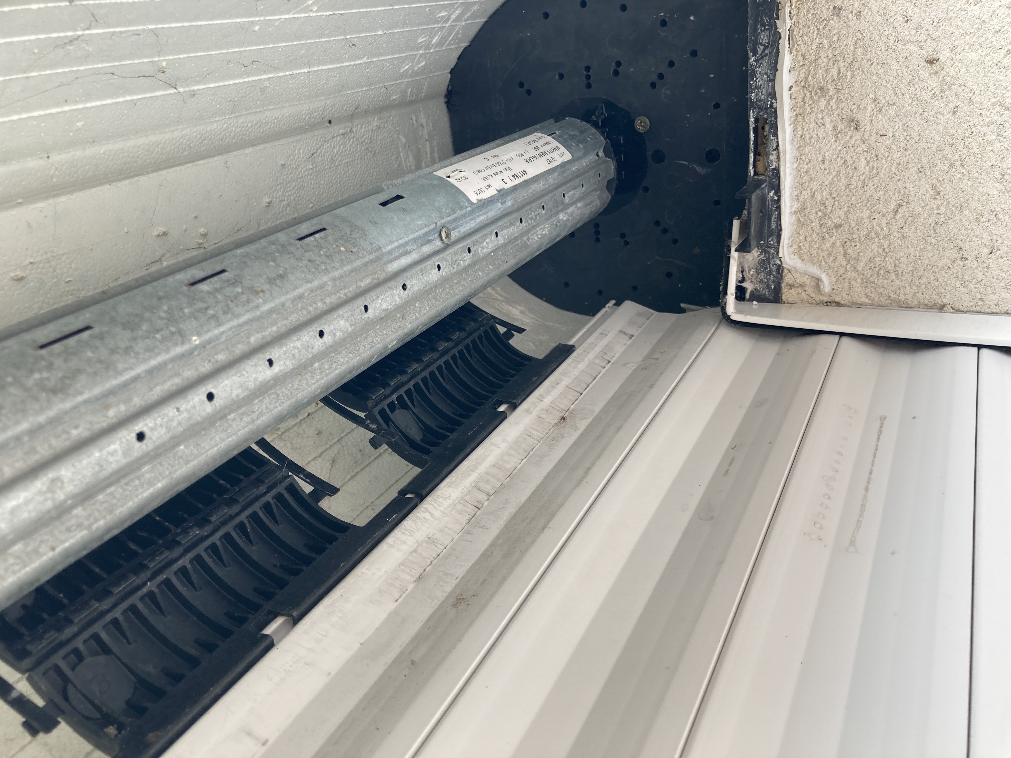

Pour changer le condensateur, je dois enlever l’axe moteur du coffre.
La fenêtre étant très étroite, lorsque je bascule l’axe moteur en commençant par le côté opposé au moteur, je n’ai pas assez de place pour le sortir du coffre. Il me manque 2 cms.
Pour gagner de la place, est il possible de démonter la partie noire opposée au moteur? (Voir photo jointe)
Merci pour votre aide

    Je n’ai que des photos plus élargies qu’avec l’axe moteur remis en place.

    Essayez de retirer cette vis qui, en théorie, devrait bloquer votre tandem. En la retirant, cela devrait libérer ce dernier, vous permettant, je l'espère, de l'extraire du tube. Si cela n'est pas possible, je reste dubitatif quant au manque de place pour retirer le tube.

    Merci Quentin mais c’est le tube gris que je n’arrive pas à sortir du coffre. Il est plus large que ma fenetre et je n’ai pas assez d’espace pour le basculer pour le sortir.
