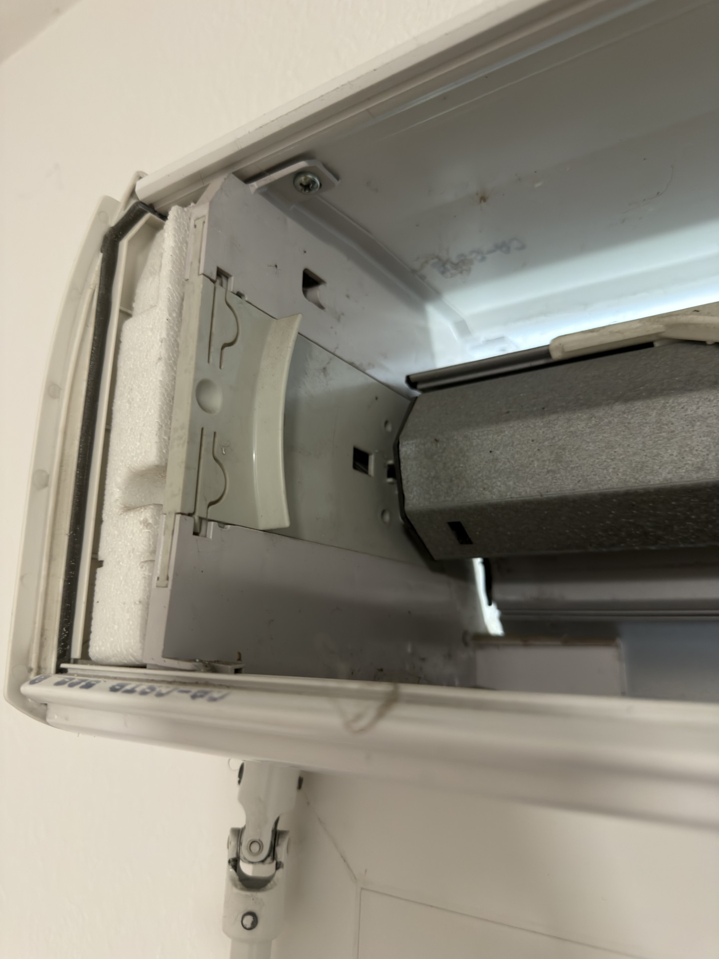

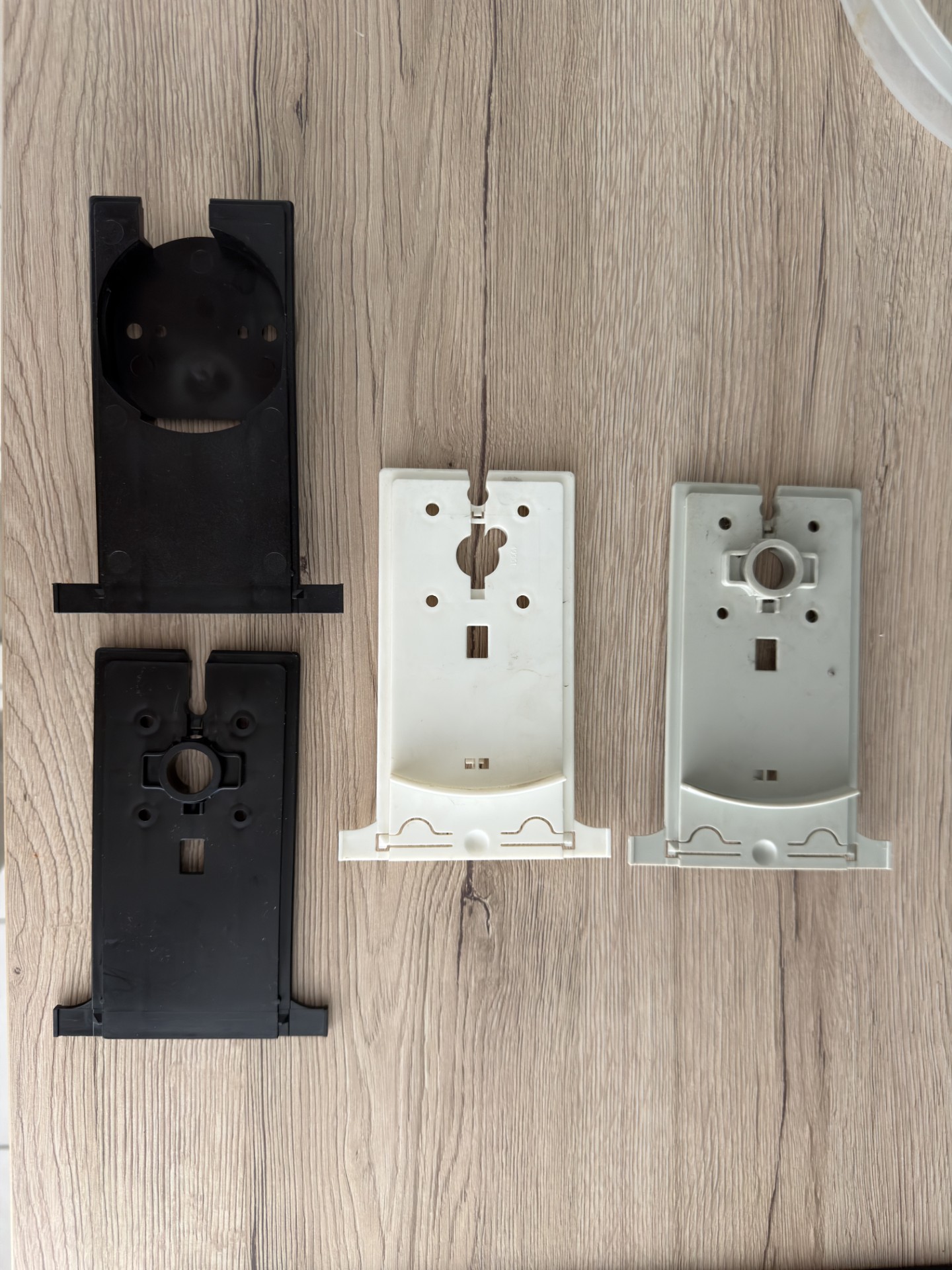

Je suis actuellement en train de m'arracher les cheveux pour essayer de comprendre comment monter un moteur Somfy sur un bloc baie bubendorff. A priori il s'agit d'un N Th mais j'ai l'impression que personne n'a quelque chose de similaire à ce que j'ai trouvé partout sur les forums. Mes tiroirs sont blancs et non noirs, et j'ai essayé de commander des noirs pour voir mais ils ne coulissent pas dans le support.
J'ai du mal à connaître la référence exacte de mon volet, je vois juste N Th. Mais je sais qu'il existe iD2,3,4 etc.. : ils ont l'air plus récents visuellement que les miens quand je vois les demandes de renseignements sur internet, pourtant certains parlent d'iD2 posés en 2011, alors que mon coffre date de 2015.
Ma question pour résumer : quel tiroir dois-je acheter pour pouvoir monter un moteur Somfy sur mon axe? Les tiroirs noirs "pour Somfy" (avec le renfoncement) ne se coulissent pas ...
En photo : mon installation actuelle, ainsi que les différents tiroirs que j'ai tenté d'acheter positionnés à côté du mien, seul le blanc du milieu peut coulisser entièrement (il est marqué normalement pour moteurs radio Bubendorff, je vois mal comment fixer le support Somfy là dessus sans qu'il n'entrave l'axe.

    Bonjour Floran,
    Votre coffret est de type N TH et non ID1 ou ID2, ce qui explique l’incompatibilité rencontrée.
    De notre côté, nous proposons uniquement cet adaptateur compatible avec les coffres ID1 et ID2 de la marque Bubendorff.
    Je vous invite à contacter Bubendorff directement, ils pourront peut-être vous proposer une solution adaptée.
