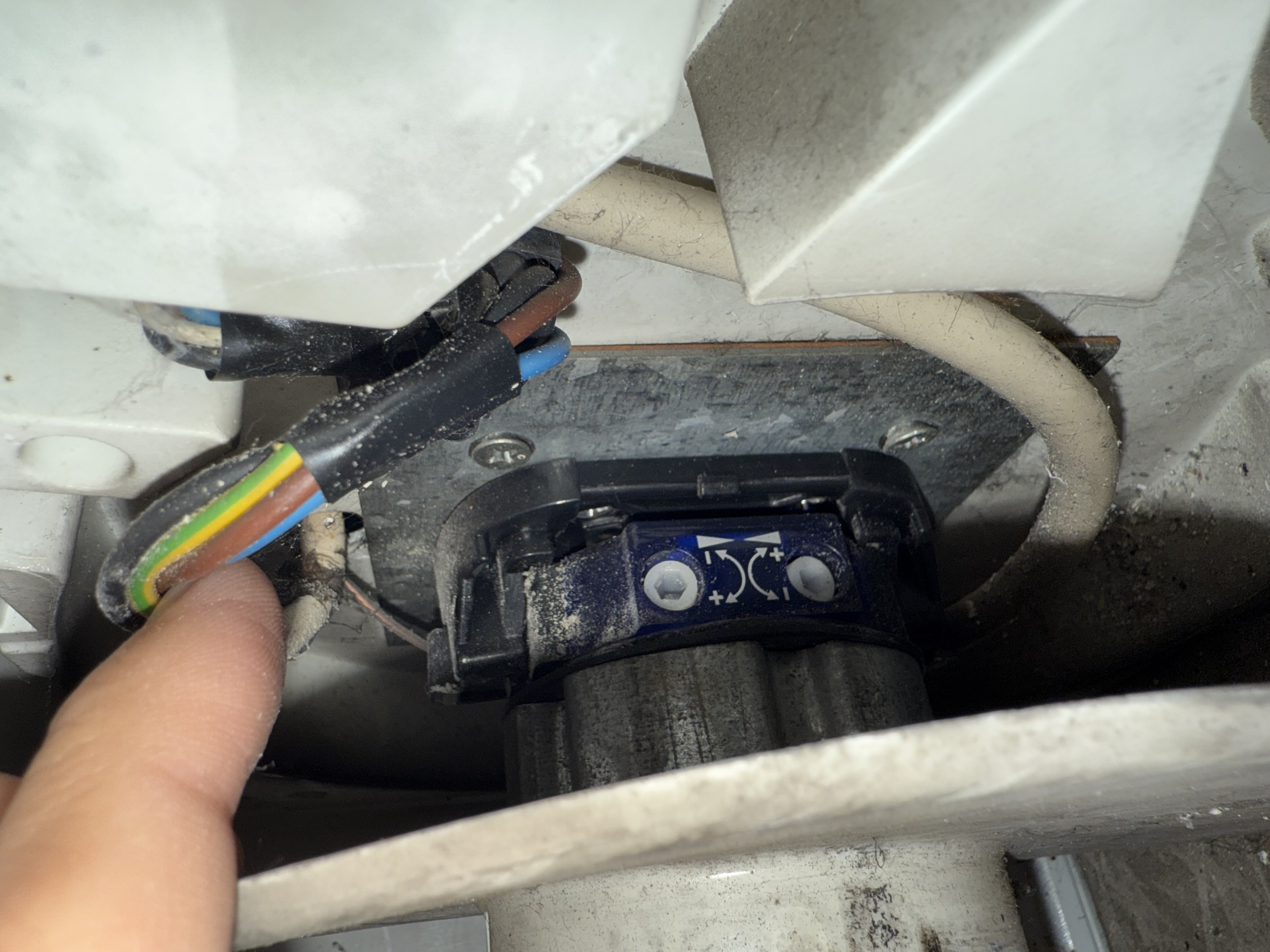

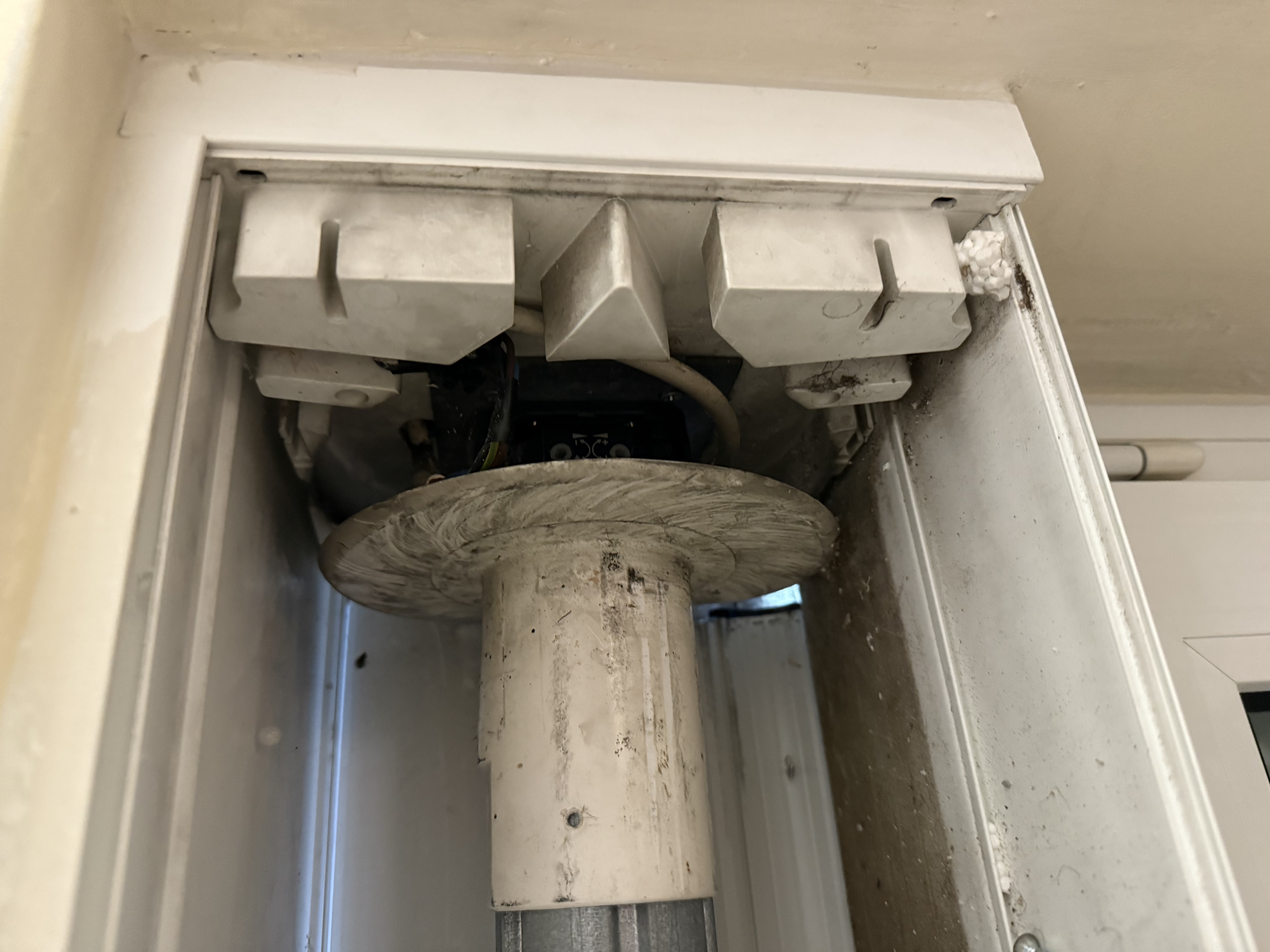

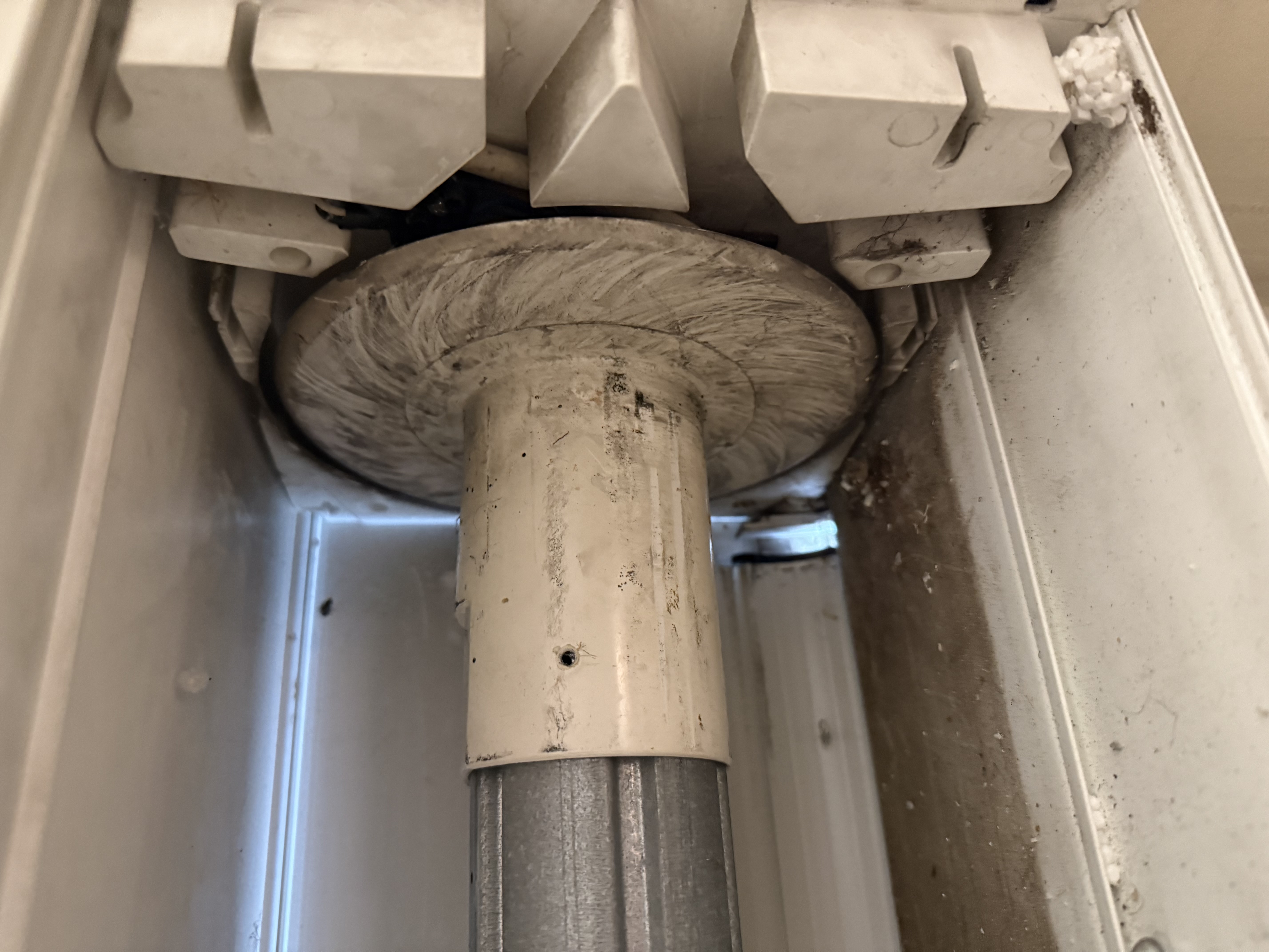

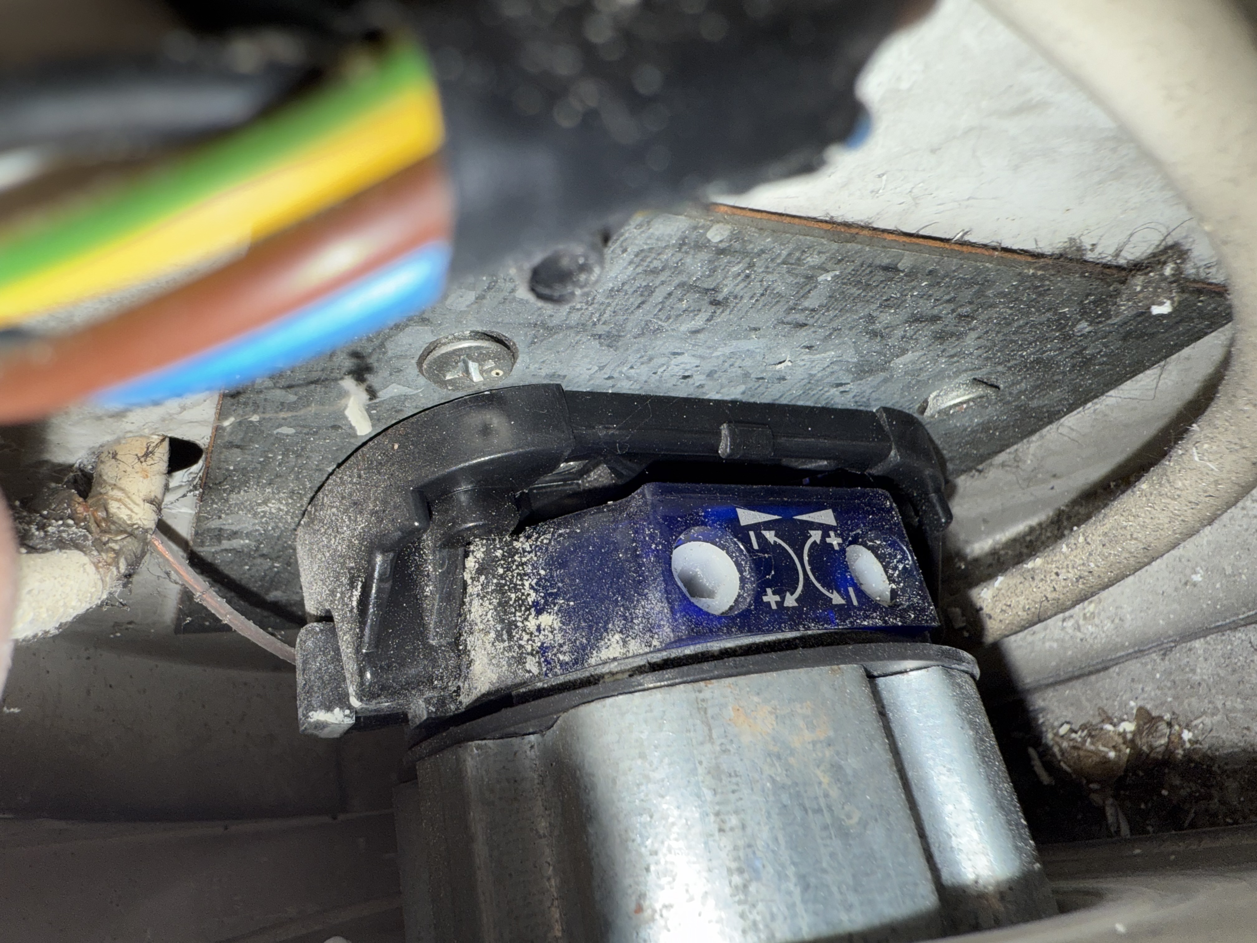

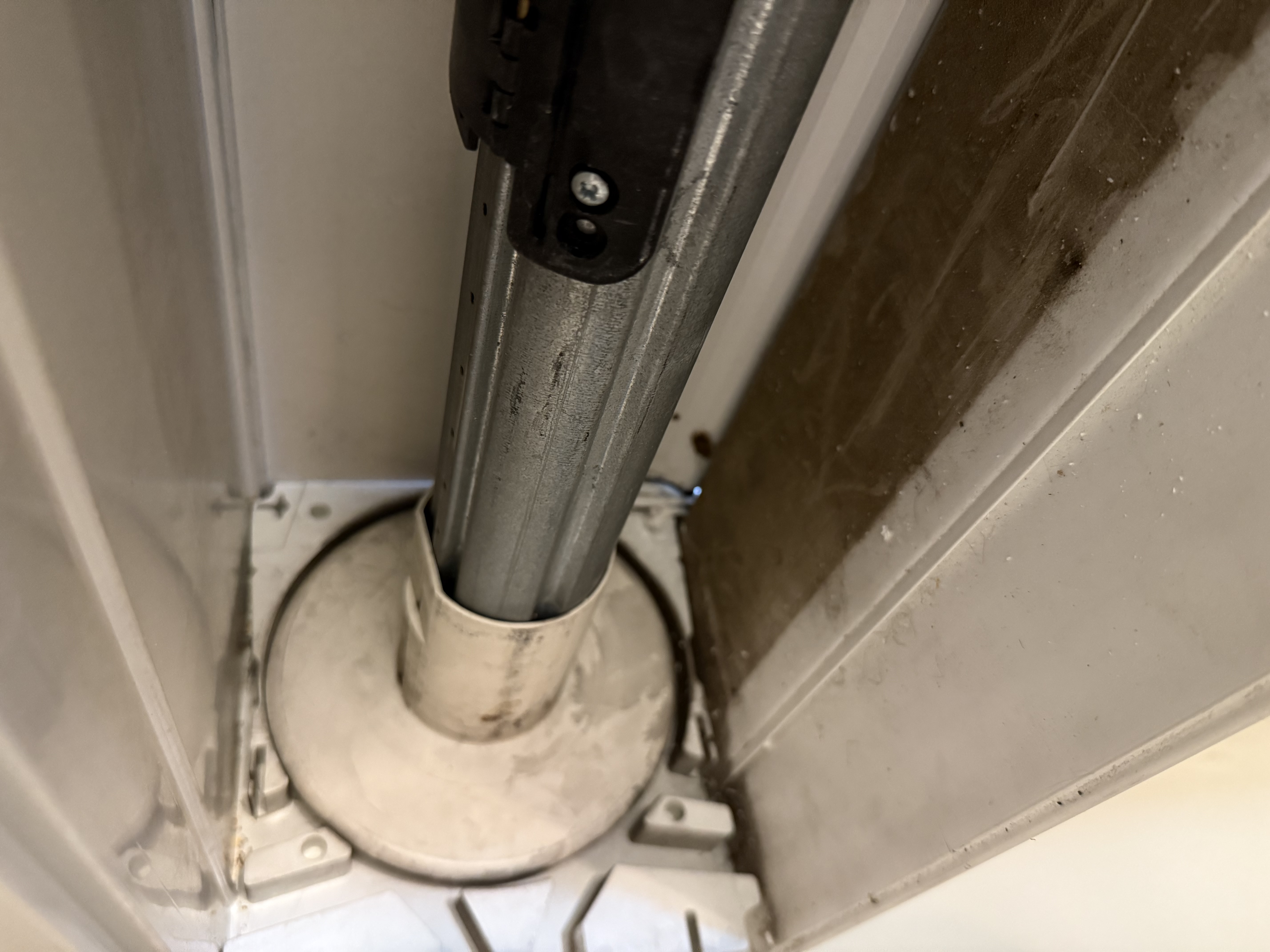

Lors de la rénovation de ma maison j’ai fait changer les menuiseries complètes par des des bloc baie avec somfy et motorisation Oximo iO sans que cela ne pose de problème.
Je vous joins des photos de ce qui est en place avec flasques liées au tube.

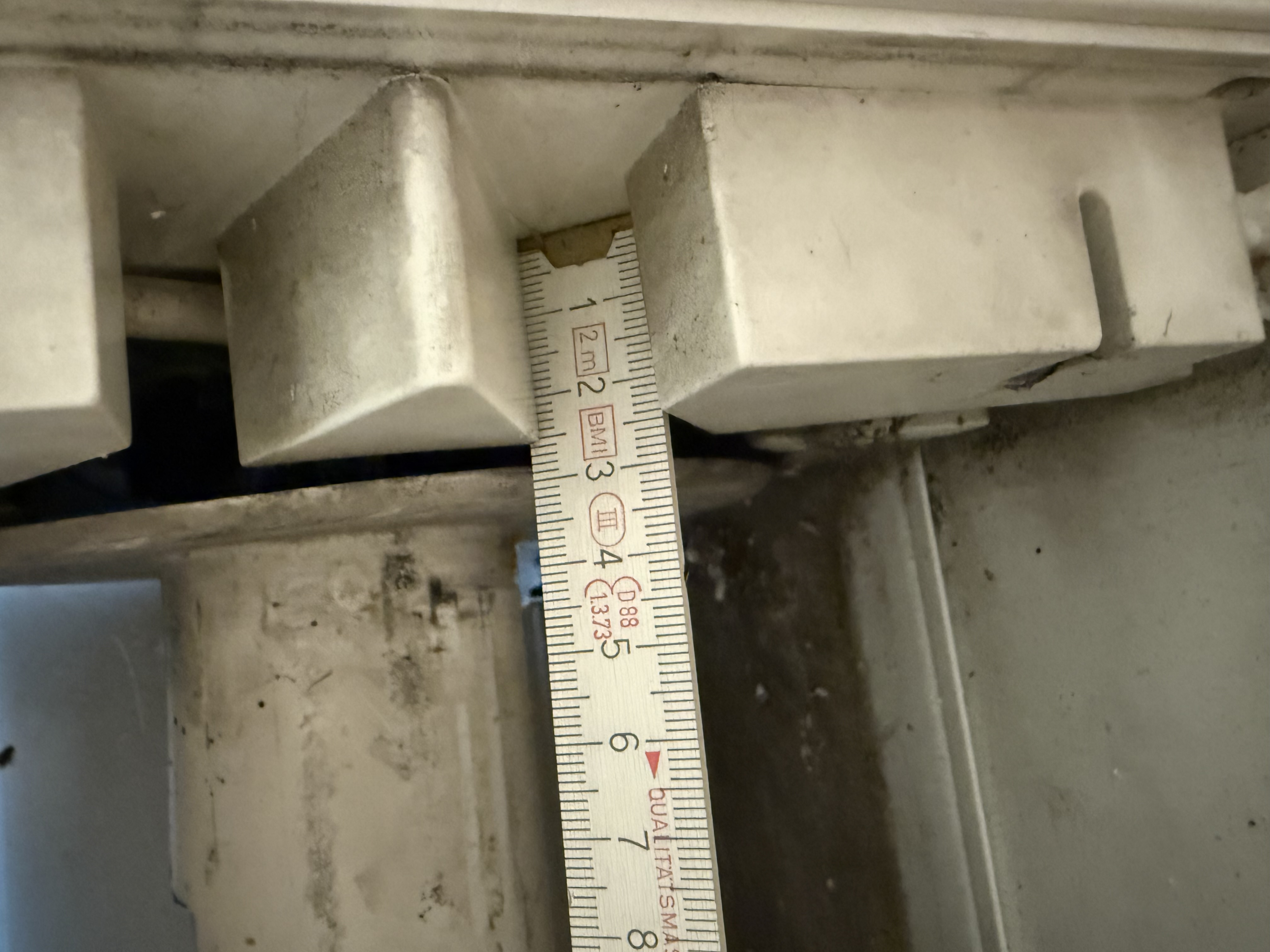

Dans mon cas, est ce que je ne peux pas tout simplement mettre le support moteur sur le support métallique et remettre la flasque sur le tube comme c’est déjà le cas, sachant que j’ai 28mm de jeux derrière le flasque.

    merci pour votre retour.
    N'est il pas possible d'acheter à part les supports spécifiques métalliques pour les monter sur l'ensemble kit de remplacement ref 1246131?
    Les anciens moteurs sont en 25Nm de couple or dans l'abac Somfy je vois que les 10Nm suffiraient (1,20mx2,50m de haut), est ce normal de diviser par deux le couple des moteurs?

    25Nm est complétement exagéré.
    Par contre 10Nm est insuffisant, il faut du 20Nm.

    Merci pour le couple, c'est ce qu'il me semblait aussi...
    Si je comprends bien les détails de Somfy, les bloc baies possèdent des supports/flasques métalliques qui entraine donc la pièce spécifique qui va se retrouver entre ce flasque metal et la joue du caisson.
    Dans mon cas je n'ai pas ces flasques métals mais une adaptation a été réalisé à l'époque lors du premier changement de moteur (une plaque métallique support directement fixée sur la joue du caisson)
    A mon sens je n'ai donc pas besoin du support spécifique pour bloc baie et je pourrai fixer sur cette même plaque le support universel.
    Ou j'ai manqué quelque chose?

    Je ne peux que vous recommander le kit spécifique pour bloc baie que je vous ai déjà fourni.
    Si vous souhaitez faire autrement, c'est à vous de voir.
