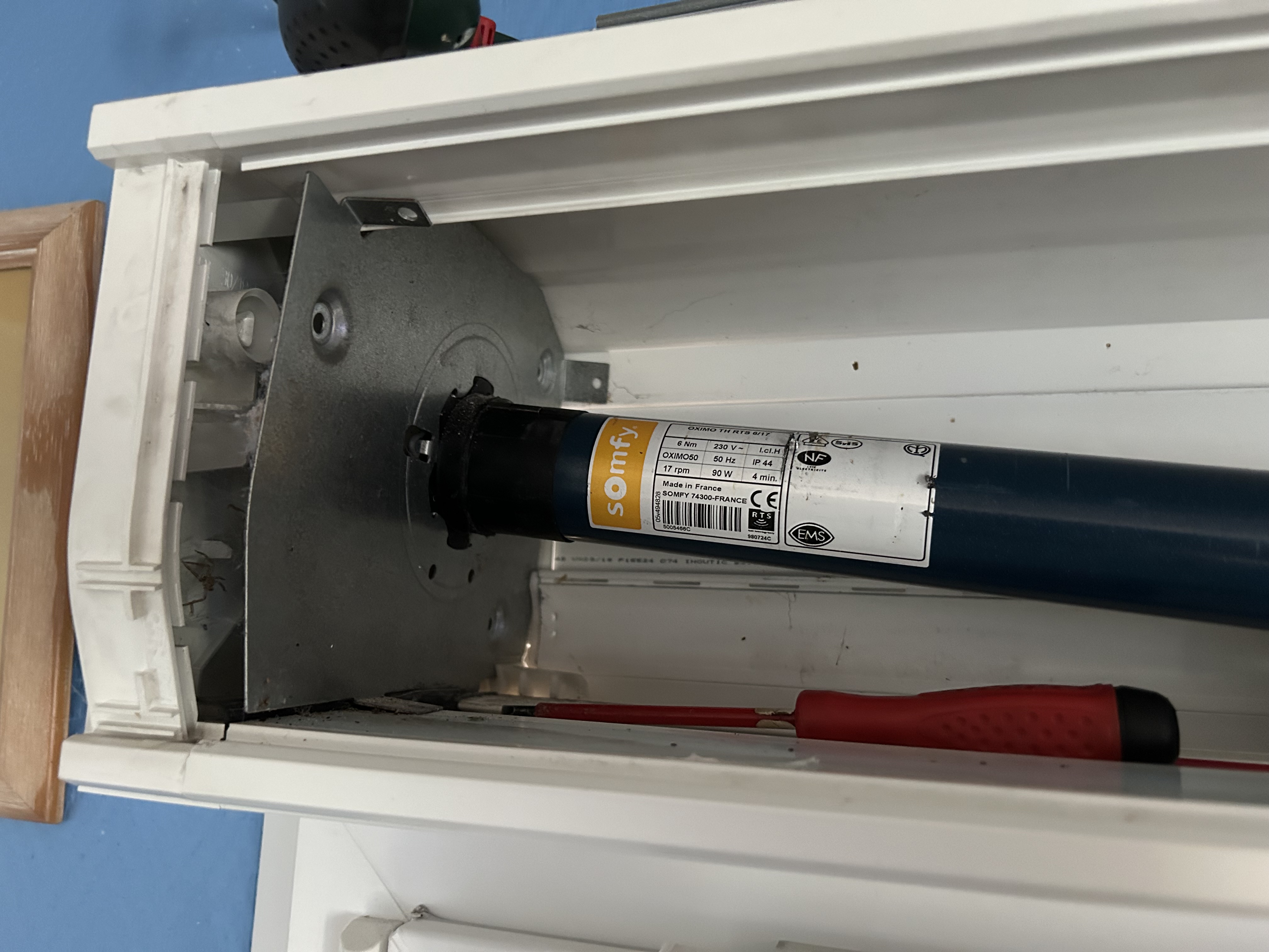

Bonjour à toute l'équipe
J'ai un moteur HS dans un bloc-baie. Je voulais savoir si ce sont les même moteurs que pour les autres coffres, car dans le guide d'installation, le logo pour bloc-baie est rayé
Je vous remercie par avance
Cordialement.....Pierre

    Non ce ne sont pas des moteurs traditionnels, mais, cependant pas si exceptionnels que ca.
    La seule différence est qu'il doit avoir une tête étroite afin de se loger derrière la joue.
    La tête étroite sur un moteur est notée "TH"
    Il vous faut donc un Oximo 6/17 RTS TH, uniquement dispo sur sites en ligne.
