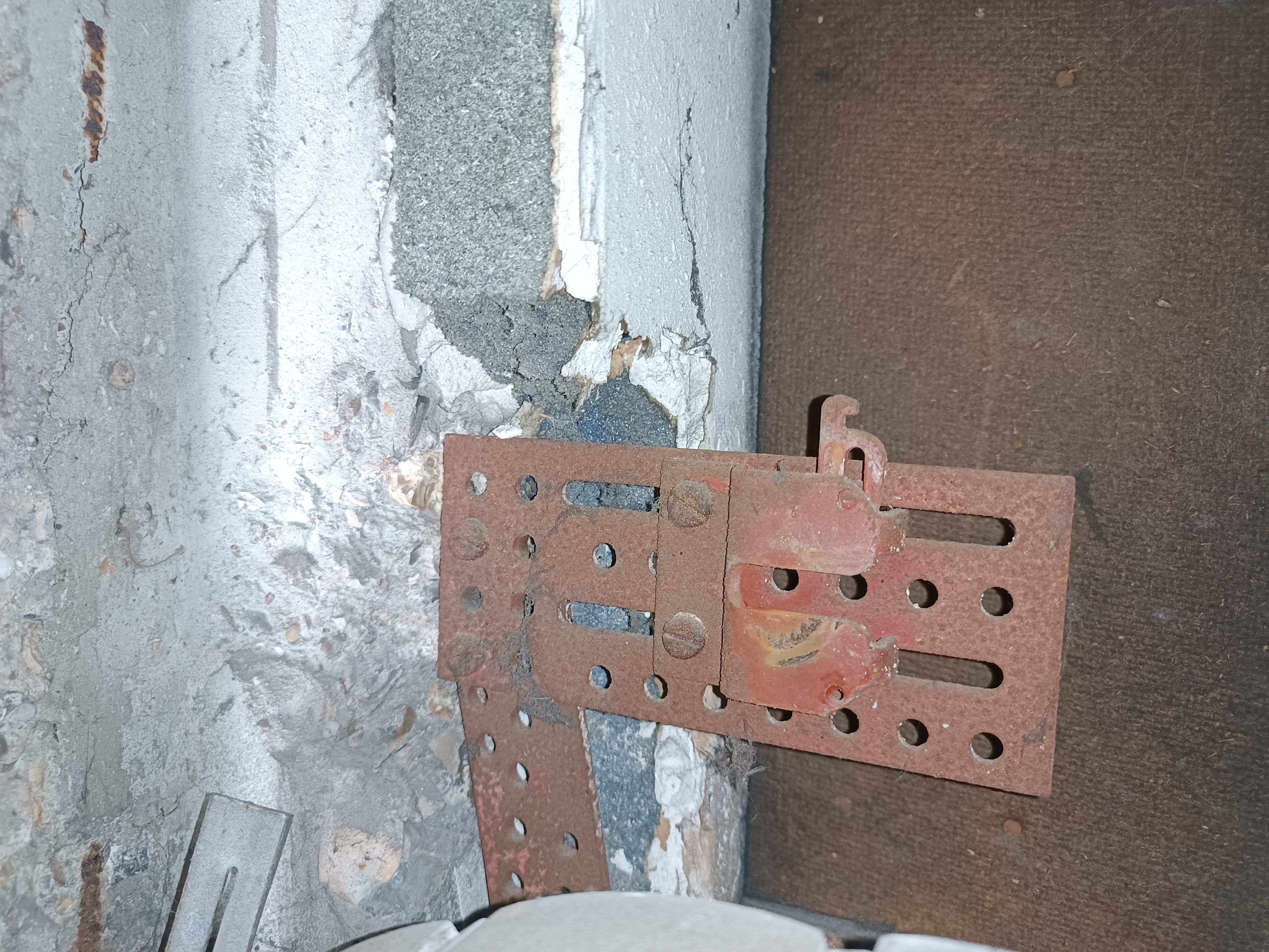

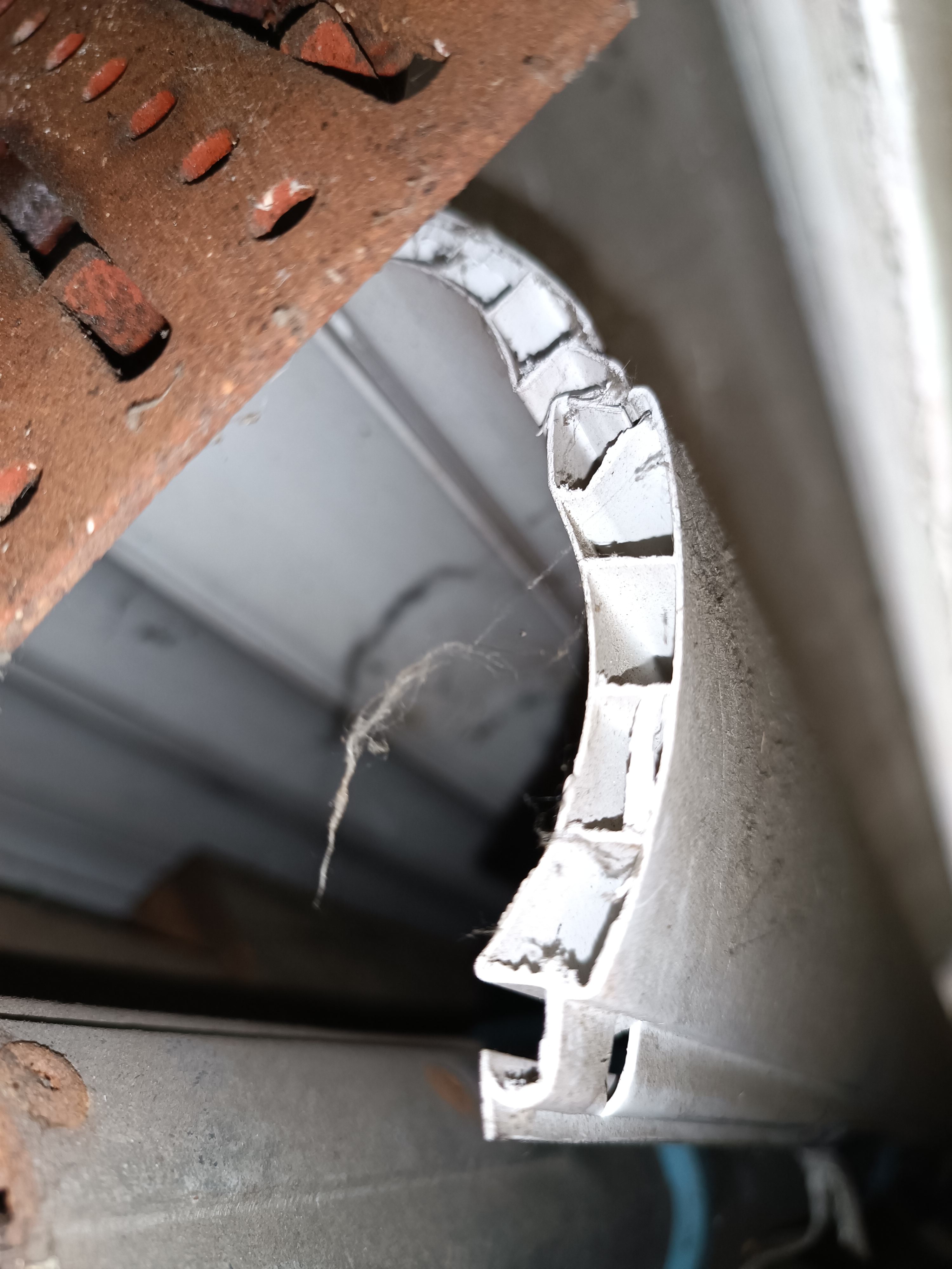

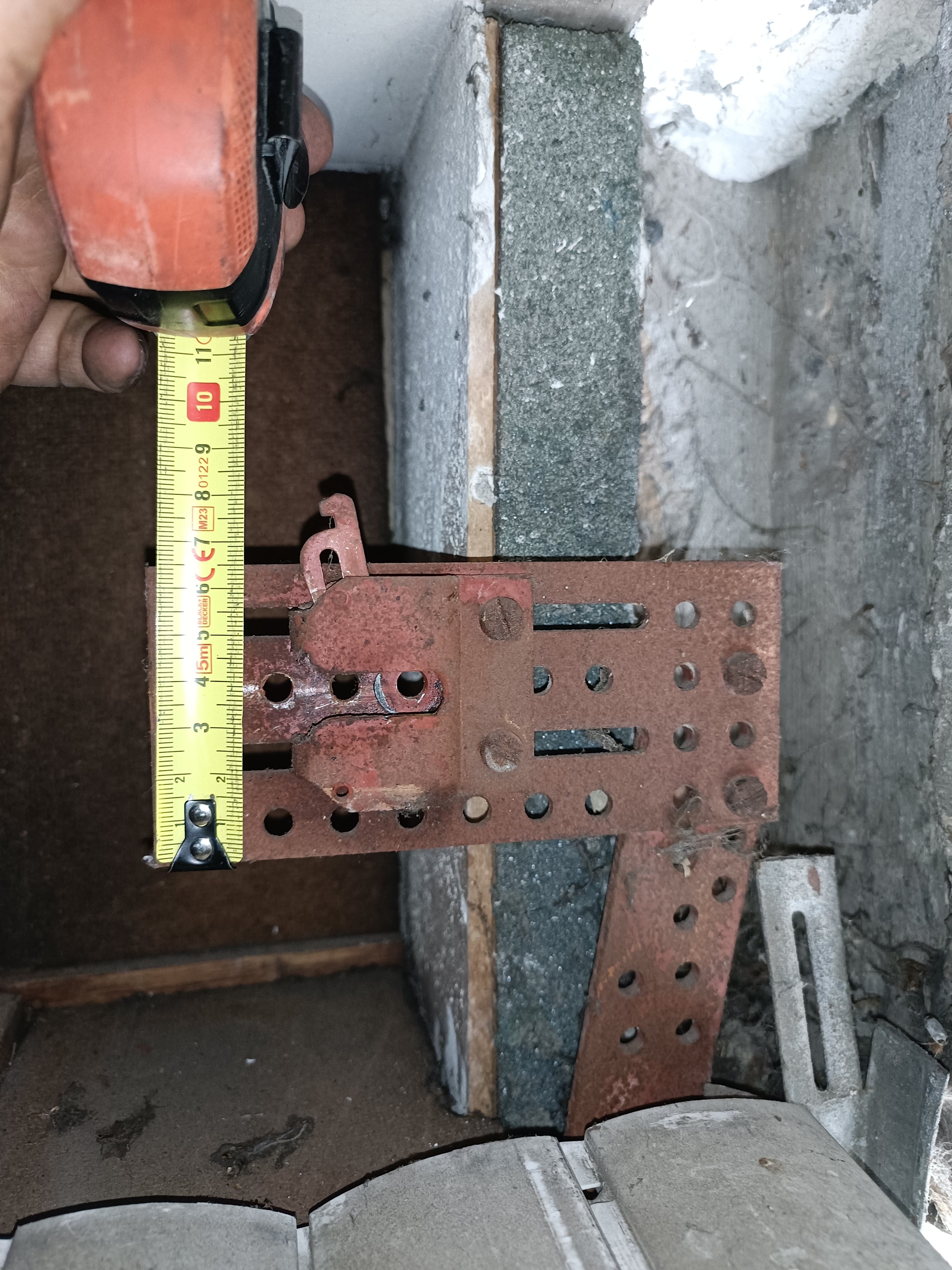

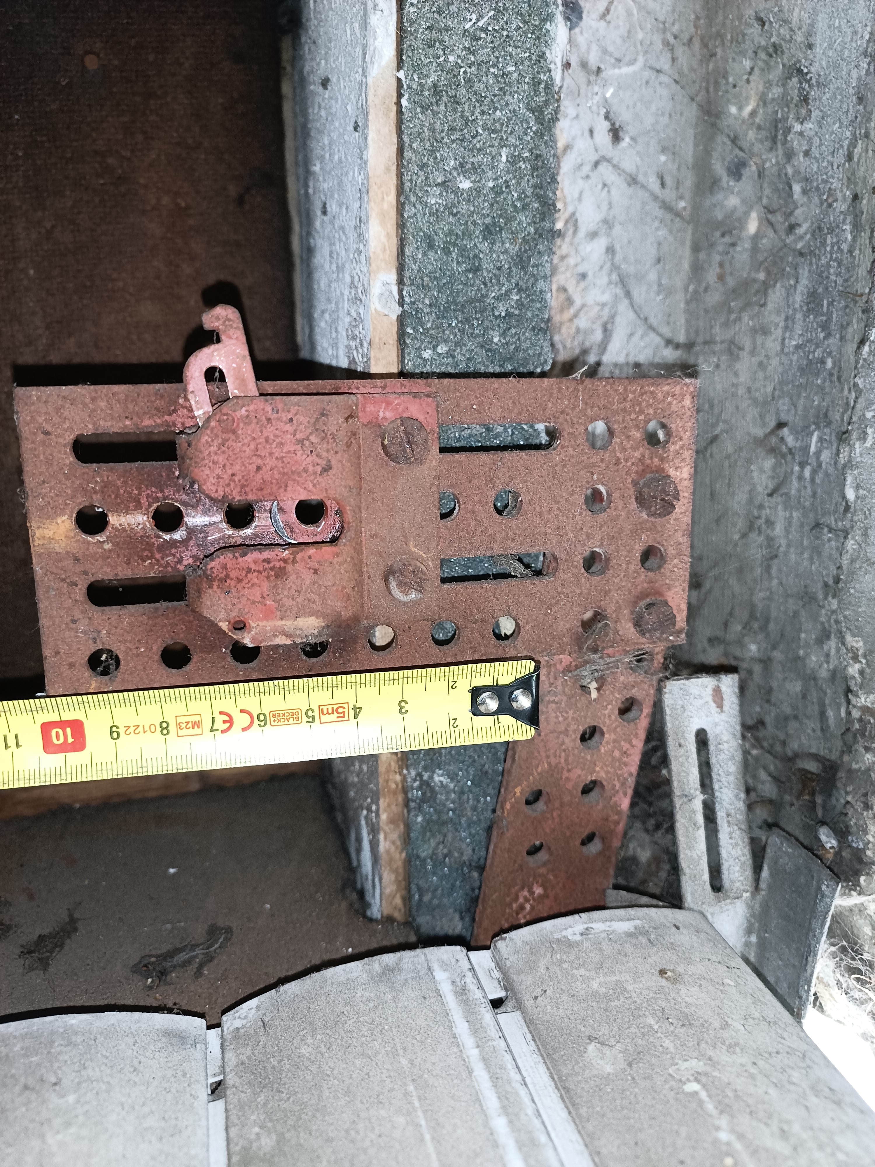

J'aimerais rénover mon volet roulant actuellement à manivelle en le motorisant. L'immeuble date des années 1970, je ne sais pas trop quel type de support monter sur l'installation en place constituée de 2 plaques rectangulaires verticales qui supportaient l'axe du volet roulant. Je me demande comment fixer un support pour le moteur et l'axe des volets là dessus. Auriez-vous des suggestions ? Merci !

    Bonjour Ray Glisse,
    Nos kits de motorisation RMS1700 et RMS2600 s'adaptent à la grande majorité des coffres de volets roulants. Tous les accessoires nécessaires sont inclus pour permettre une installation simple et rapide.
    Je vous communique le lien vers l'un de ces deux kits, où vous trouverez la notice d'installation ainsi qu'une vidéo expliquant les différentes étapes de montage.
    https://boutique.somfy.fr/motorisation-rms-1700-tahoma-sw...
