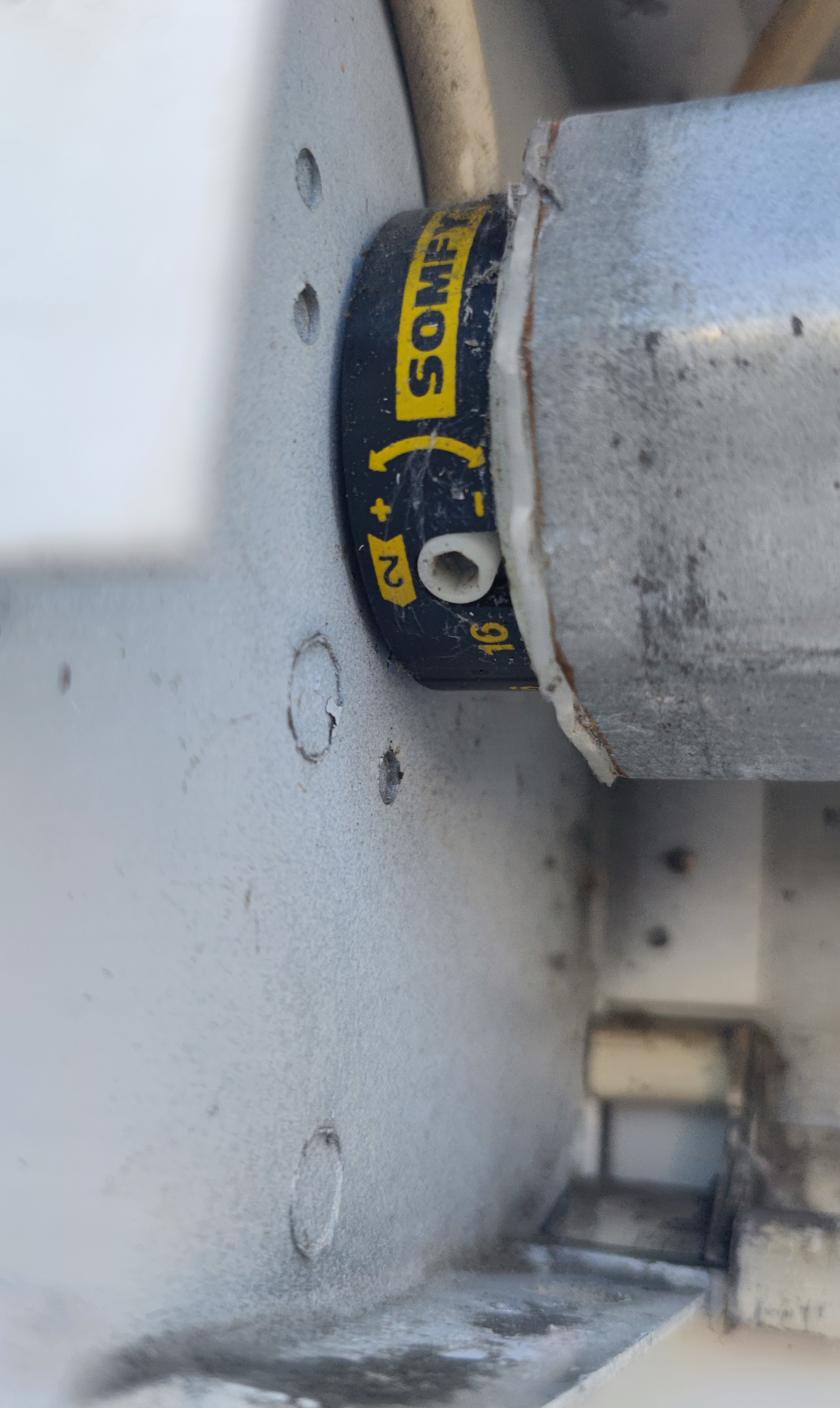

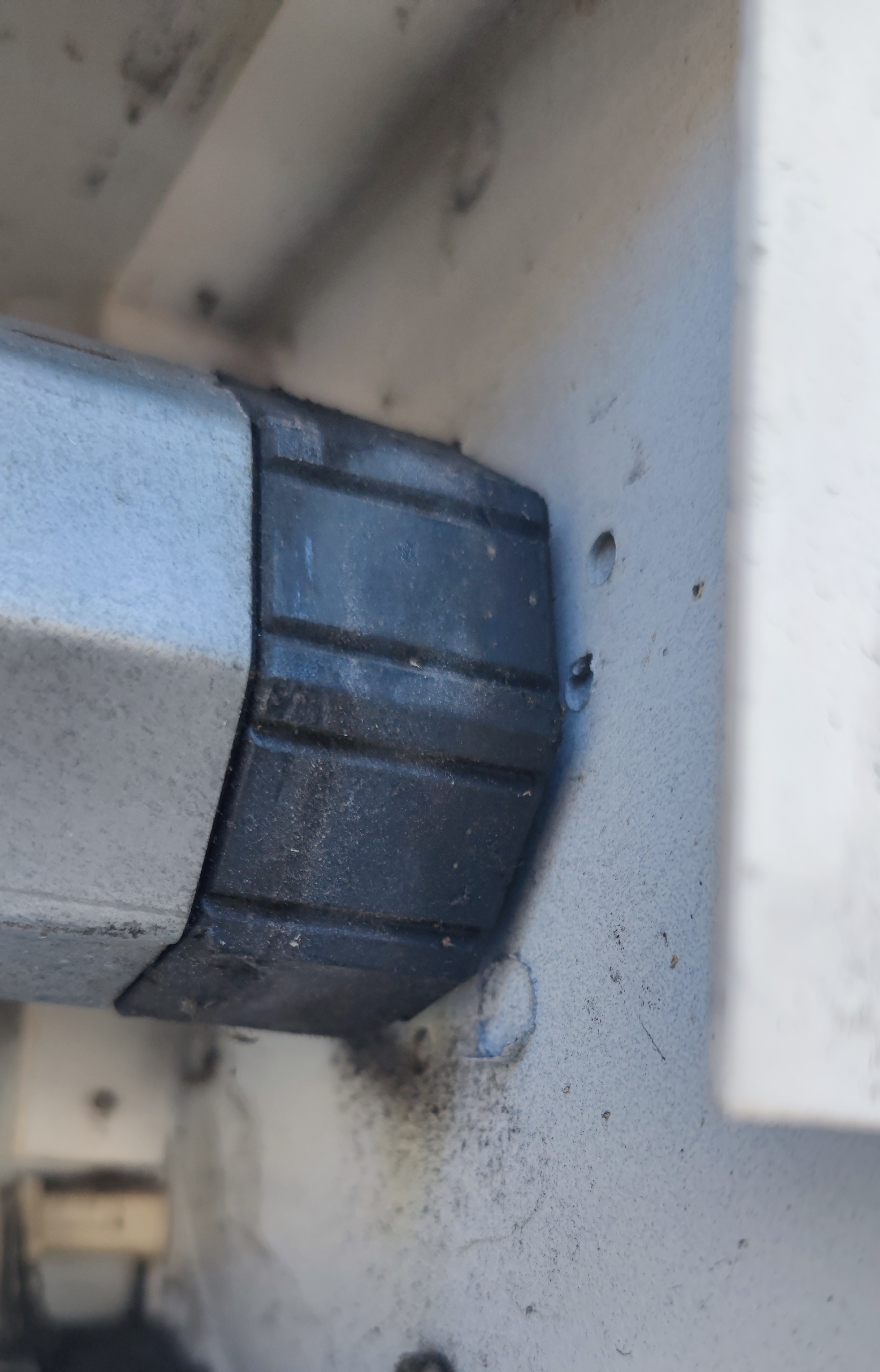

Coté moteur, je ne vois pas de goupille, pas de vis ni de rivet. Du coté opposé, la pièce plastique est emboité à fond j'ai également vérifié, je ne vois ni clips ni vis. J'ai même utilisé un miroir pour inspecter le coté arrière mais rien !!!

Je joint deux photos des extrémités avec les flasques retirées.

    Voyant que visiblement la seule solution était celle donnée dans le post en référence, j'ai raccourci de 2.5cm le tube à la meuleuse, ce qui m'a permis de rentrer suffisamment la pièce plastique d'extrémité dans le tube et la sortir du téton.

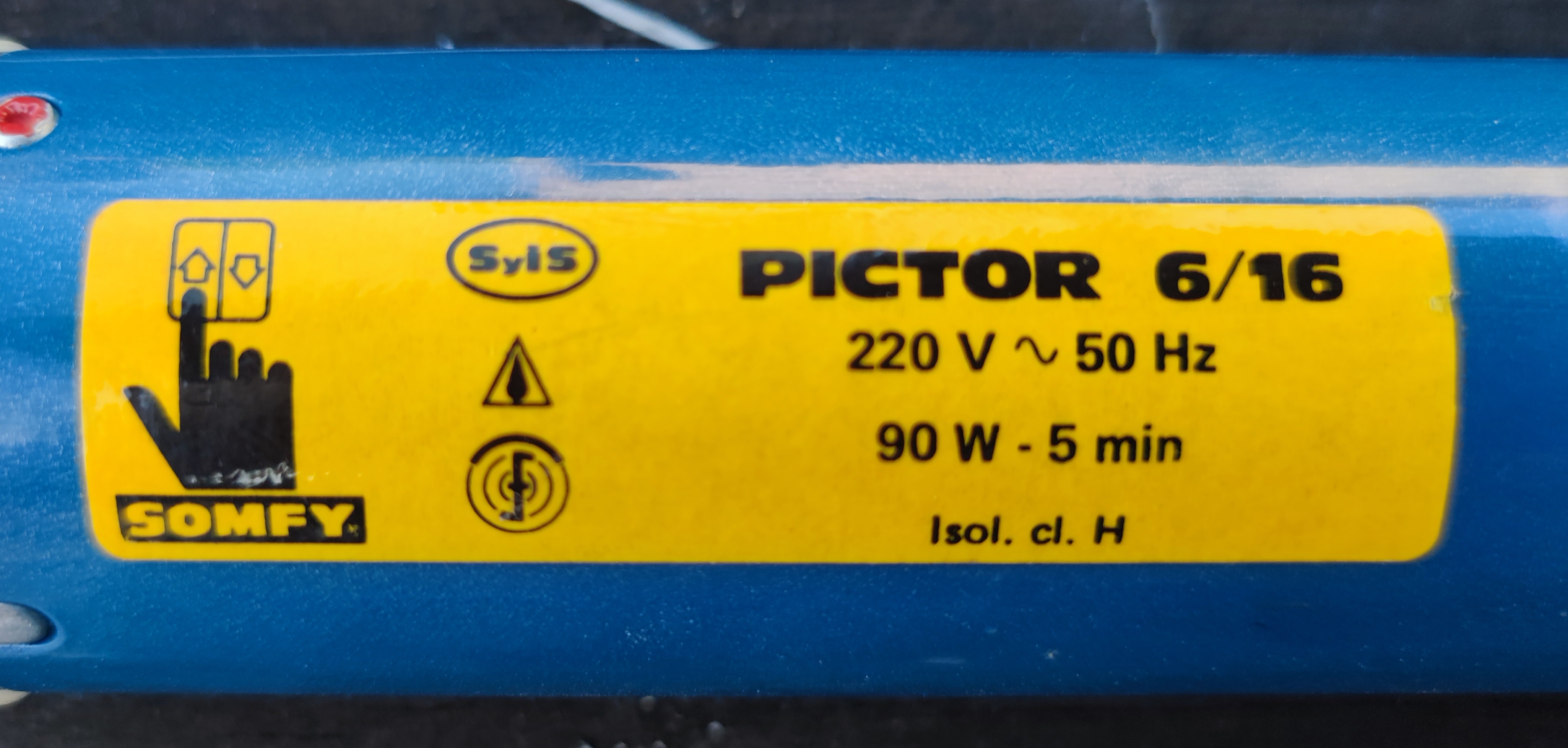

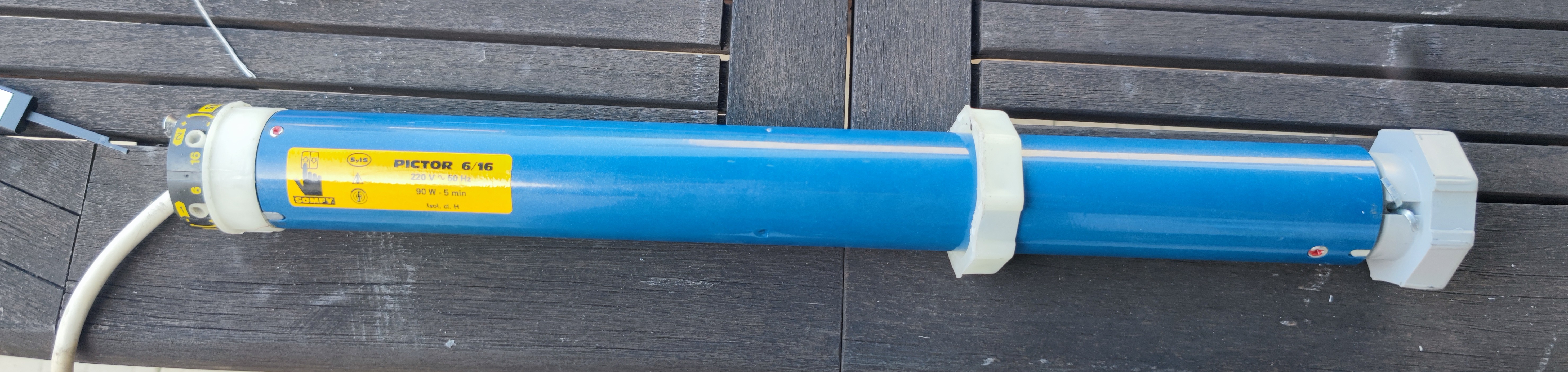

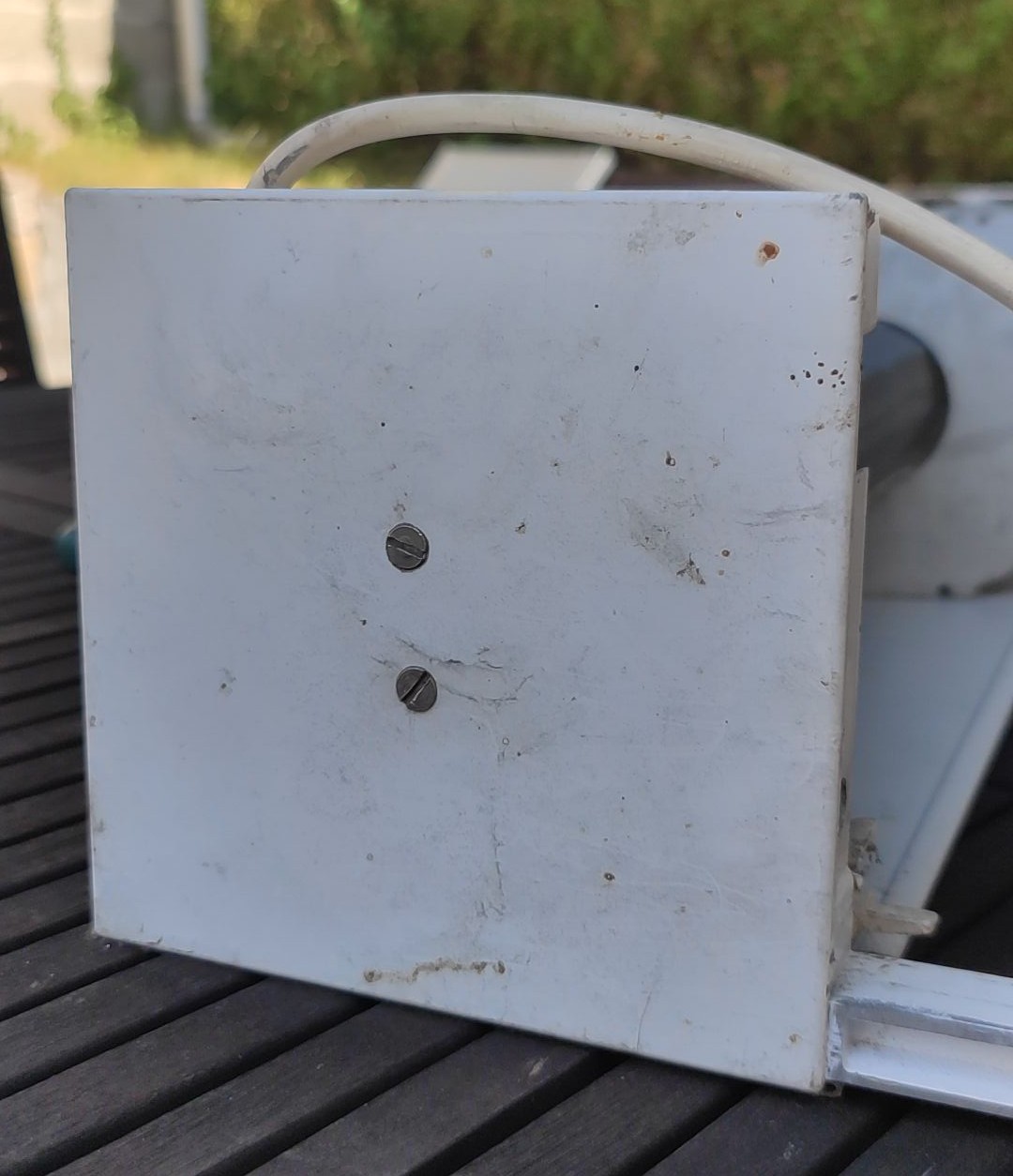

    Finalement, le moteur a fini par se découvrir (mais pas sans mal). Il s'agit du modèle Pictor 6/16 90w. Visiblement ce modèle n'est plus disponible il serait remplacé par le "Ariane 6/16". Comme le mien est fixé par 2 vis qui traversent le coffret, l'entraxe de ces fixations est importante (28mm pour le pictor). Le modèle ariane est il similaire ?
    Bonjour Philippe,
    C'est bien le modèle Ariane 6/16 qui remplace votre moteur Pictor.
    Attention, le remplacement du moteur nécessitera également le changement des adaptations, à savoir la couronne ainsi que le support de tête moteur, afin d'assurer la compatibilité avec votre installation.

    Merci Quentin pour cette confirmation.
    J'ai réussi à trouver un Pictor 6/16 en reconditionné avec garanti. Je préfère passer par cette solution qui limite le cout et me permet de conserver mes accessoirs.
