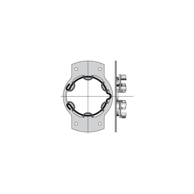

    Vous n’êtes pas obligé d'acheter un kit.
    Vous pouvez n'acheter qu'un moteur, la télécommande et le support de tête : https://media.adeo.com/marketplace/MKP/84368823/58f8add6a...
    (le support universel livré avec le kit n’étant pas le mieux indiqué pour votre joue de coffre)
    l'adaptation roue et couronne à votre tube devant être la même que celui utilisé par le Simu. (à vérifier toutefois).
