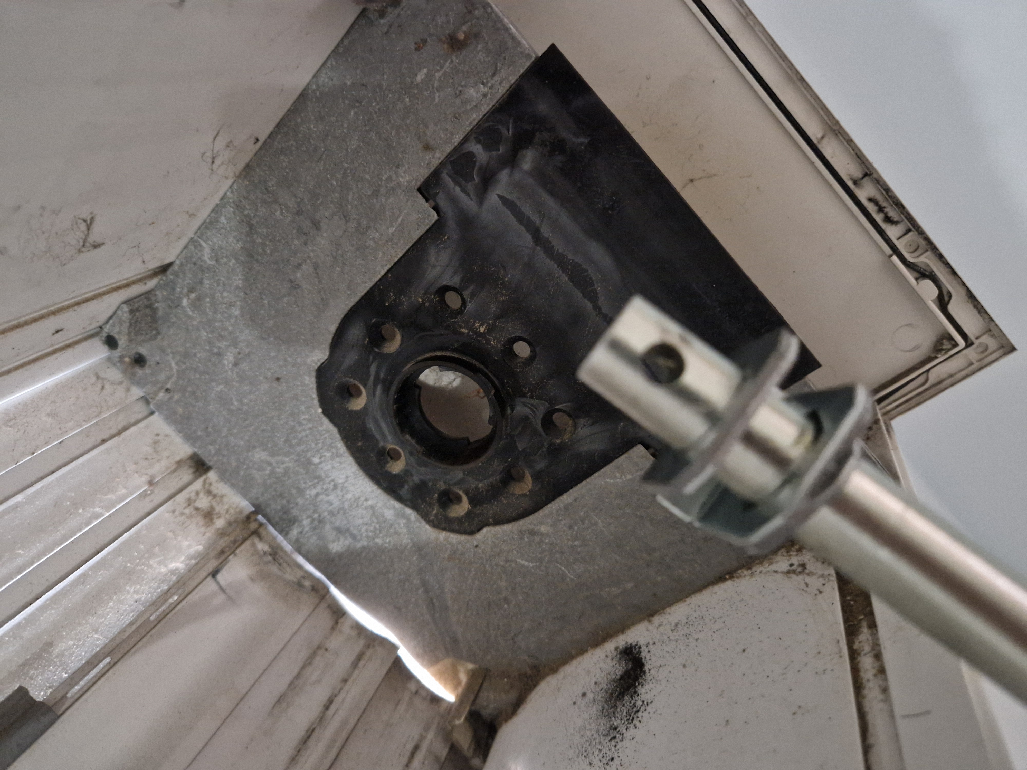

J'aurais besoin de vos conseils pour installer le kit de motorisation Somfy 10nm (ref 94931784) dans un caisson type Modulo Simbac.
Côté moteur, aucun problème : j'ai acheté un tiroir plastique adapté à la tête du moteur (ref. Gaviota GA1011), tout rentre parfaitement.

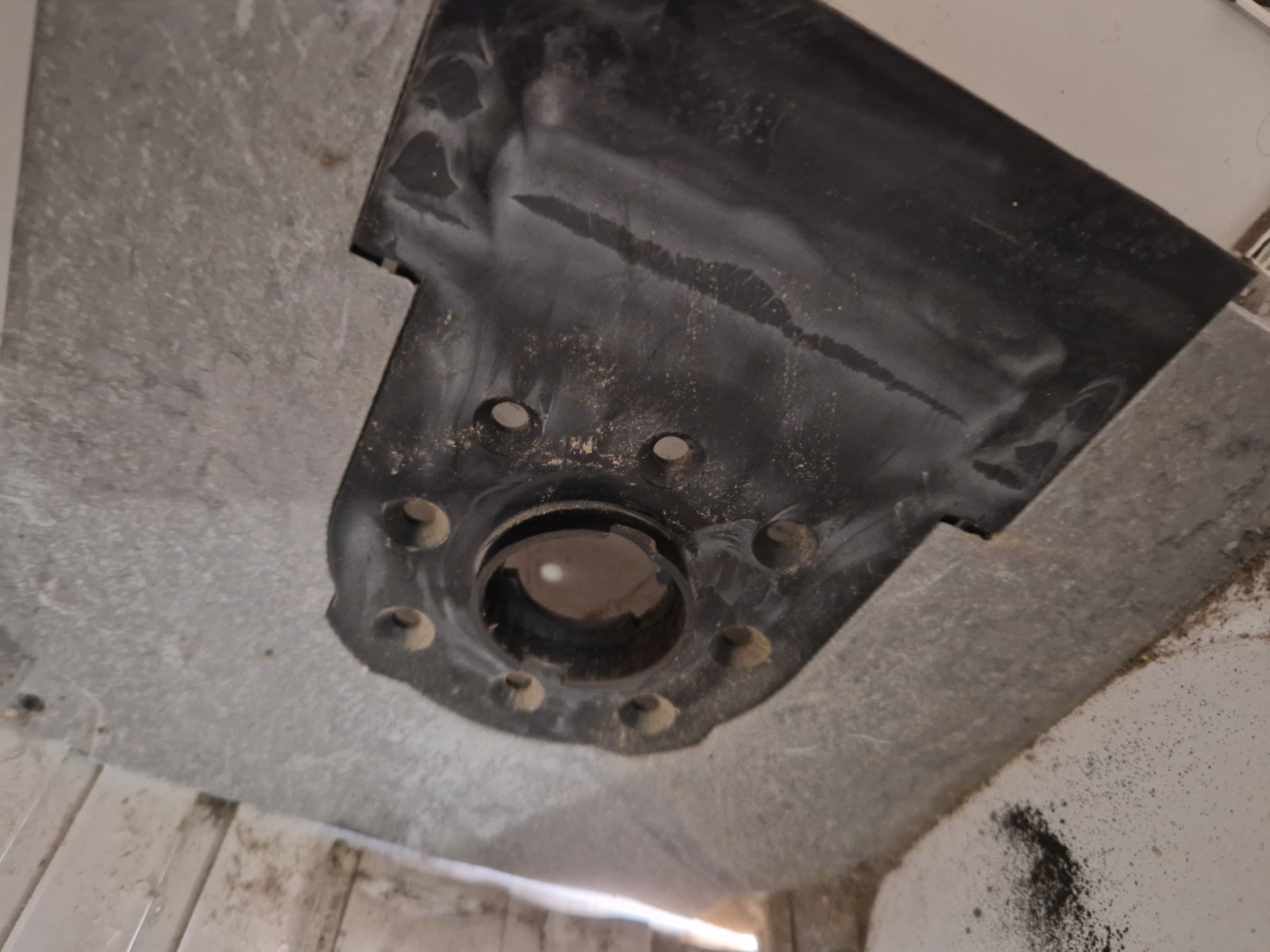

Par contre, côté opposé, je ne vois pas comment procéder : le tiroir contient un trou avec roulement de diametre 36mm, alèsage 18mm.
Or le kit Somfy est fourni avec un tandem de diamètre 12mm.
J'avais pensé aux solutions suivantes:
  • tiroir Modulo avec emplacement spécifique > ça n'existe pas a priori
  • roulement 36 alesage 12 > je n'ai rien trouvé sur les sites spécialisés donc j'en déduis que ce n'est pas la bonne manière de faire
  • bague de reduction 18-12mm avec colerette > idem ça ne semble pas une solution courante
  • ajout d'un embout 12 vers 18mm > ca ne semble pas exister,et ca ne me semble pas être une bonne option.
  • plaque avec teton 12mm sur laquelle fixer le coussinet > le tiroir a une surepaisseur dans laquelle vient se loger le roulement, il faudrait que je le coupe.
Bref, je ne sais pas quelle est la bonne solution pour fixer l'axe dans les règles de l'art, et j'aimerais travailler proprement.
En vous remerciant pour les conseils que vous pourrez me donner.

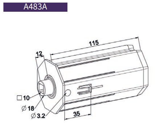

    Bonjour.
    Si vous avez le roulement 18/36, vous pouvez acheter pour quelques euros l'embout A483A.

    Bonjour Michel, merci beaucoup pour votre aide, j'ai pu monter l'axe et tout fonctionne parfaitement!
