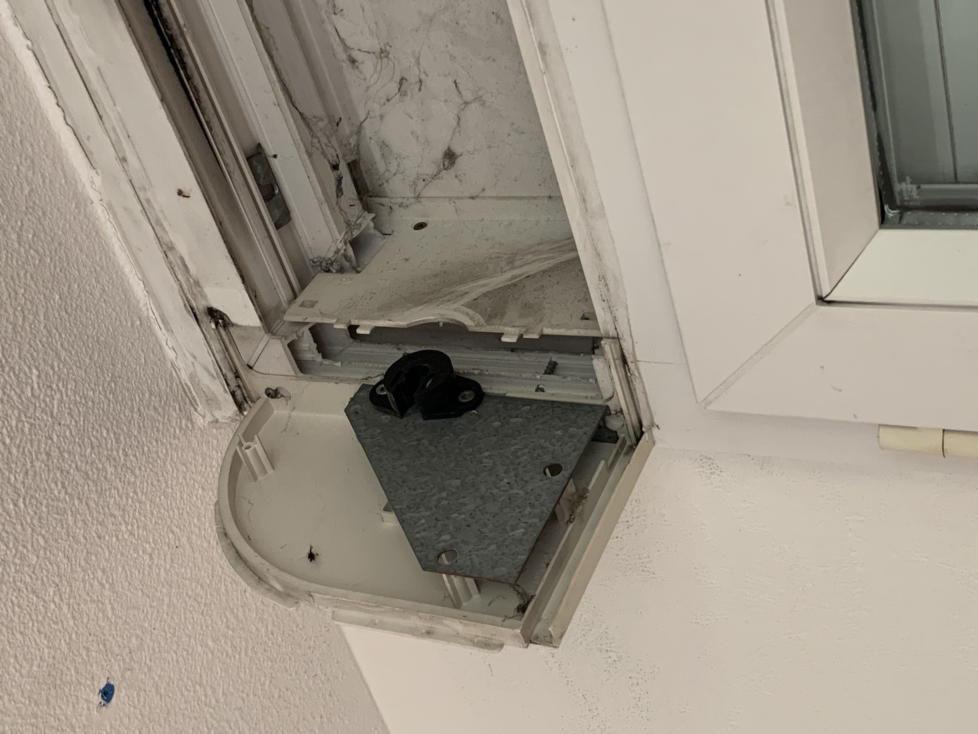

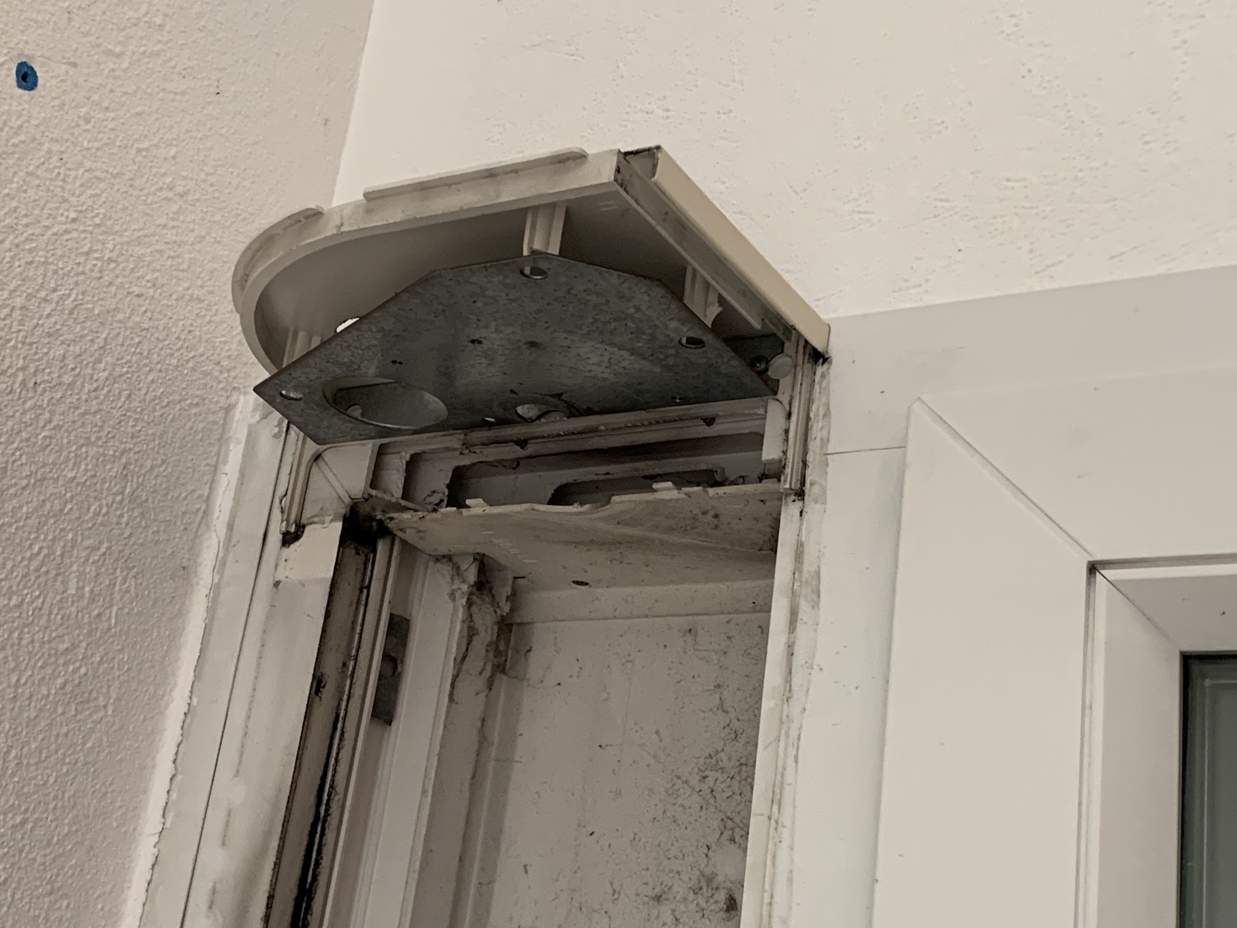

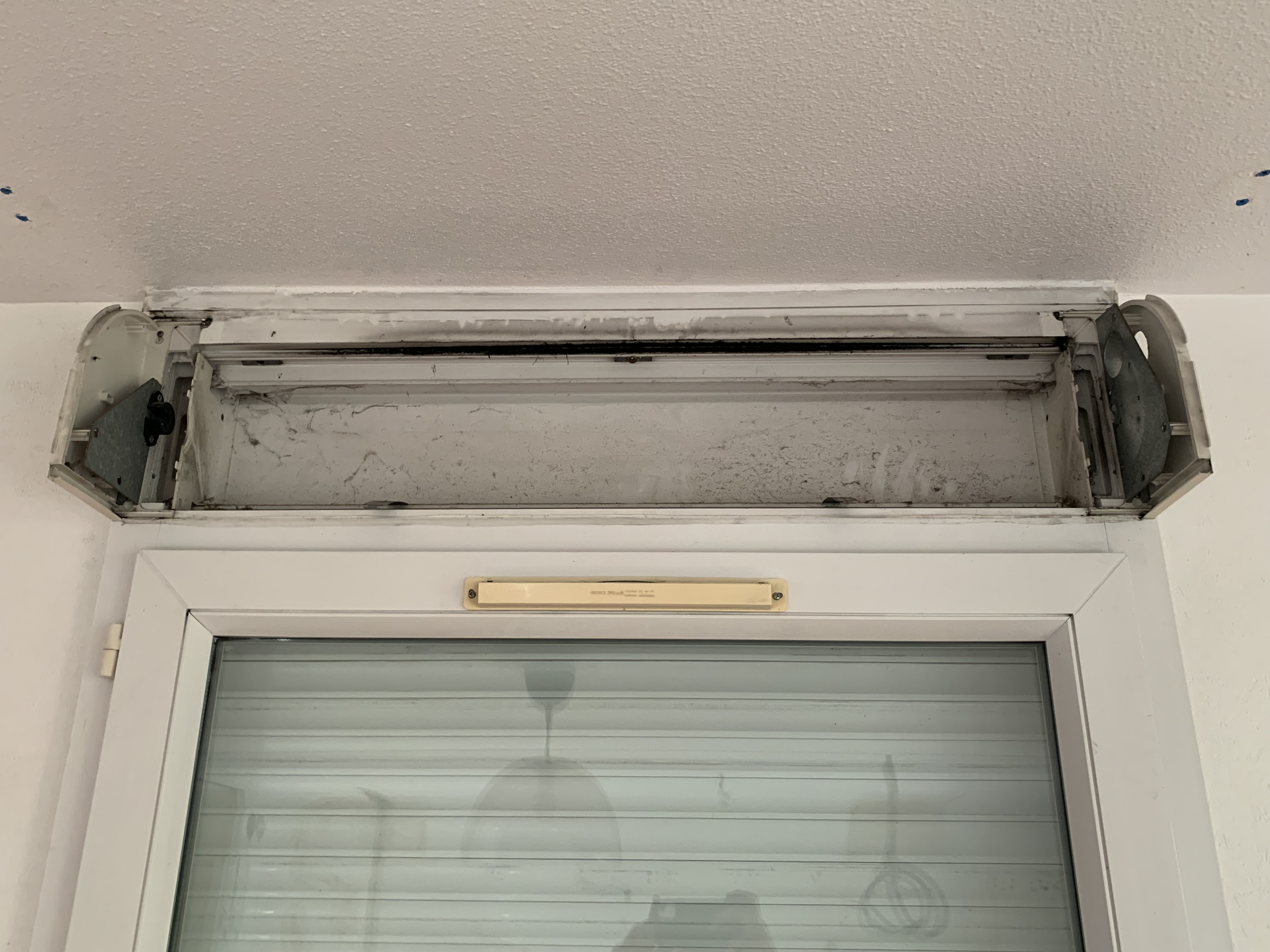

Je souhaitée savoir si le kit de motorisation de Somfy est compatible avec mon caisson. J’ai l’impression qu’il n’y a pas assez de place. Pouvez vous m’aider ?

    La fenêtre fait environ 85cm de largeur pour 1m50 de longueur.
    Ma question est plutôt sur la place qu’il y a pour le moteur sur la droite du caisson
    Bonjour Lohan,
    Les dimensions de votre fenêtre ne permettent pas l’installation de nos kits de motorisation dans votre coffret.
    Votre projet, avec ses spécificités, nécessite l’intervention d’un professionnel afin de déterminer le produit le plus adapté à votre installation.
