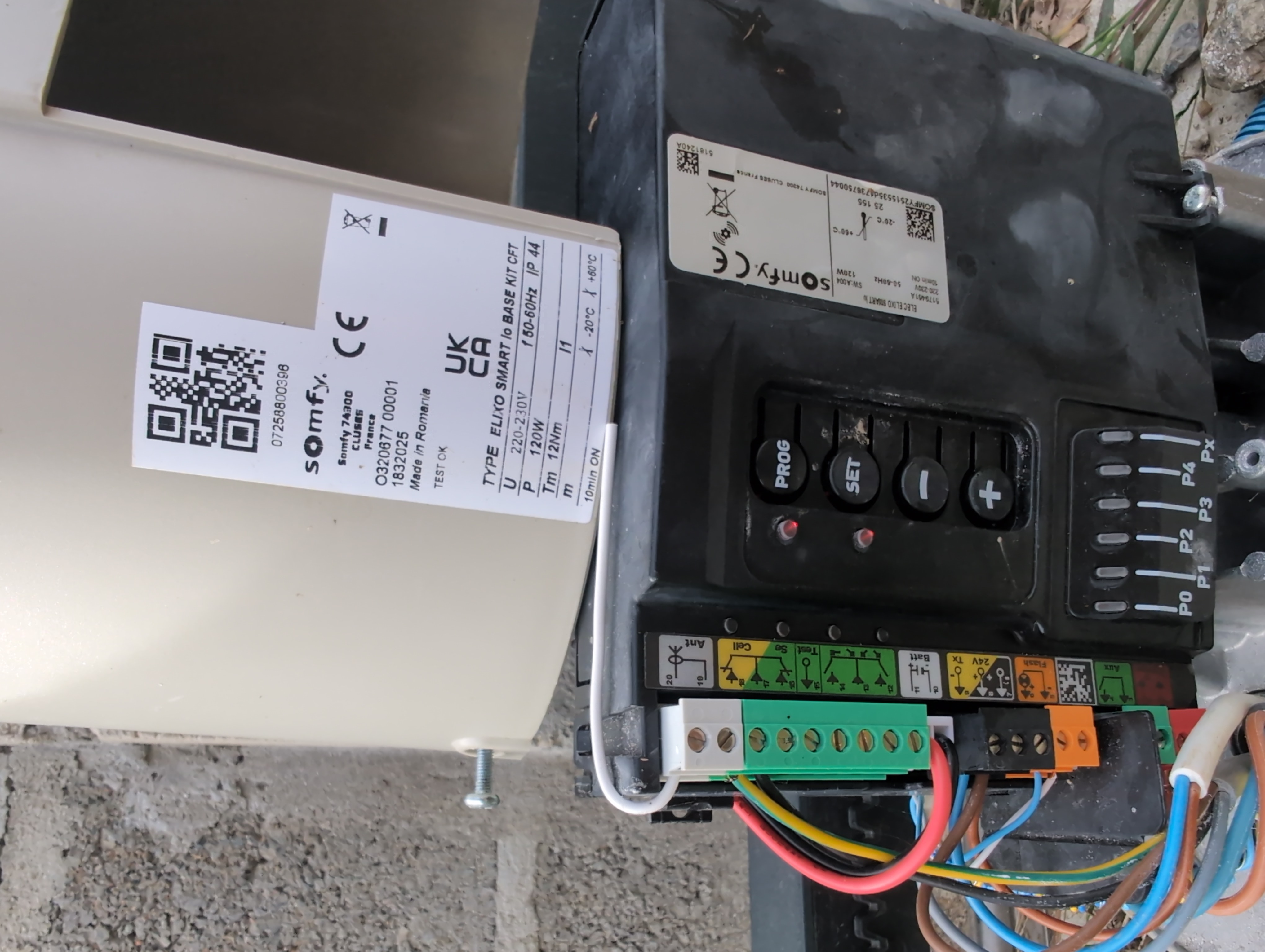

J'appuie 2 secondes sur le bouton PROG situé directement sur la carte électronique du moteur.
Le portail entre bien en mode apprentissage : la petite LED à côté du bouton PROG s'allume en rouge fixe.

    Oui il faut bien passer par le prog sur l'électronique et rester appuyer 3 sec puis lancer la recherche.
    Je ne vois aucun blocage sur le kit.
    Si le problème persiste il faudra effectuer une remise à zéro de la partie radio de votre moteur puis tester de nouveau l'appairage.

    Bonjour, je viens de réessayer cependant j'ai "1 produits trouvé" puis direct après les messages d'erreurs en PJ.
    Update : J'ai attendu que le moteur sorte du mode programmation et maintenant via l'application ça fonctionne.
