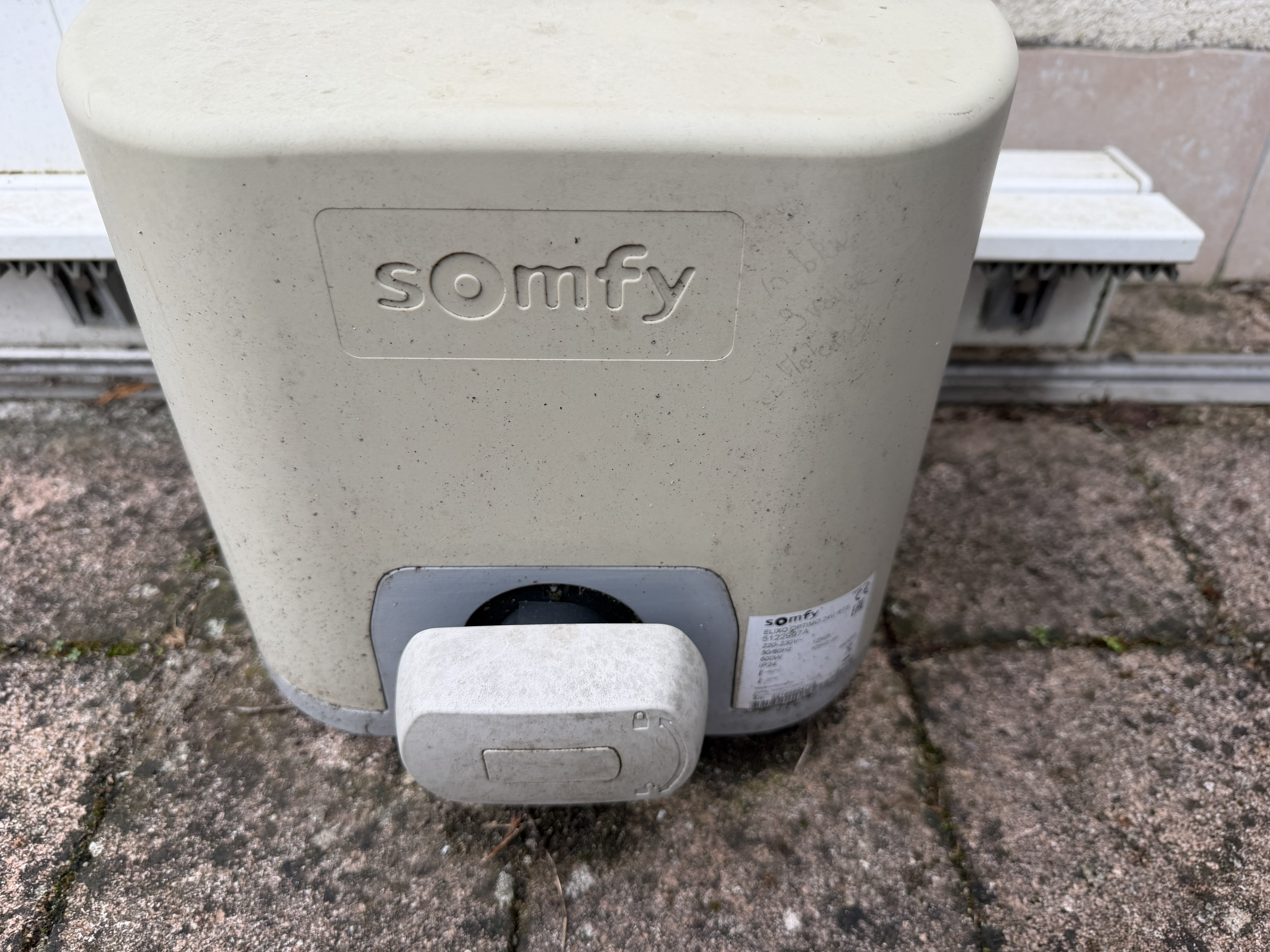

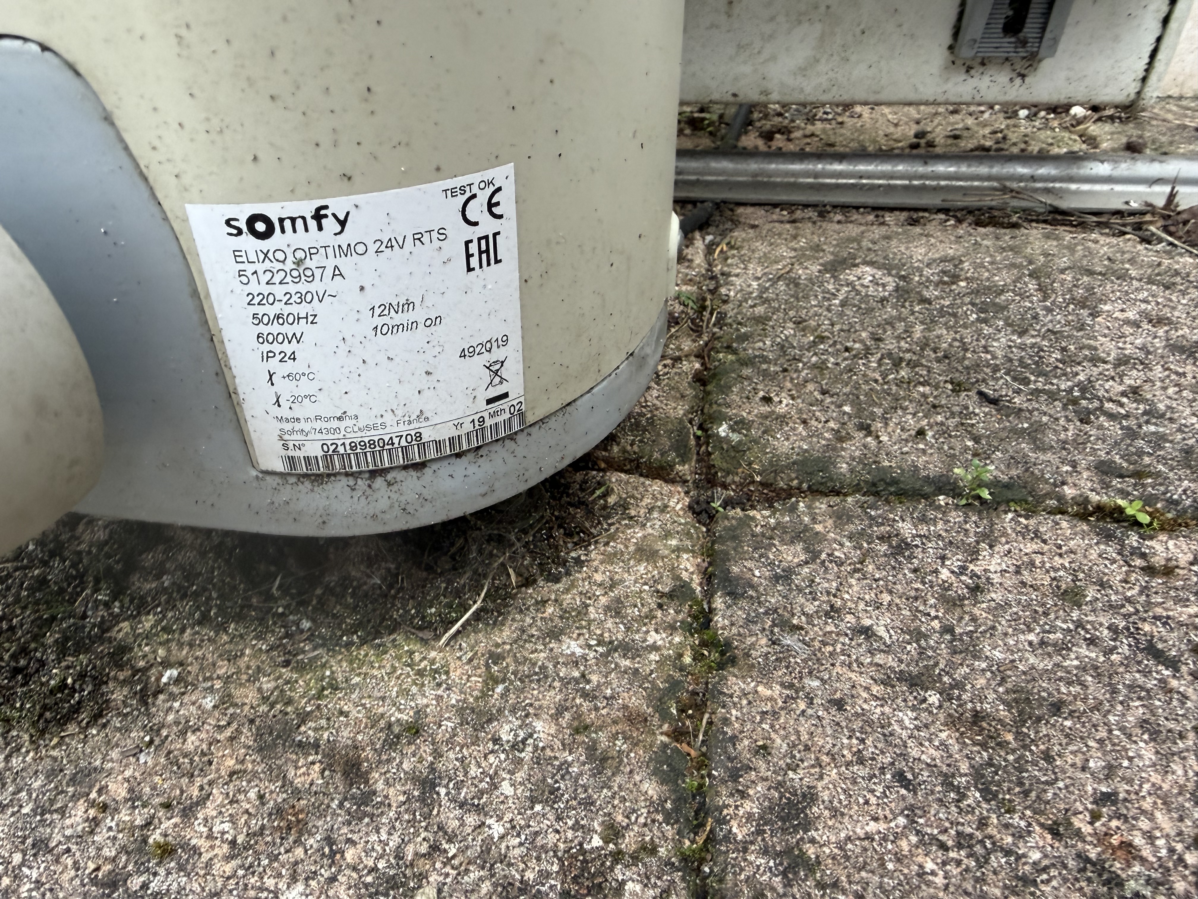

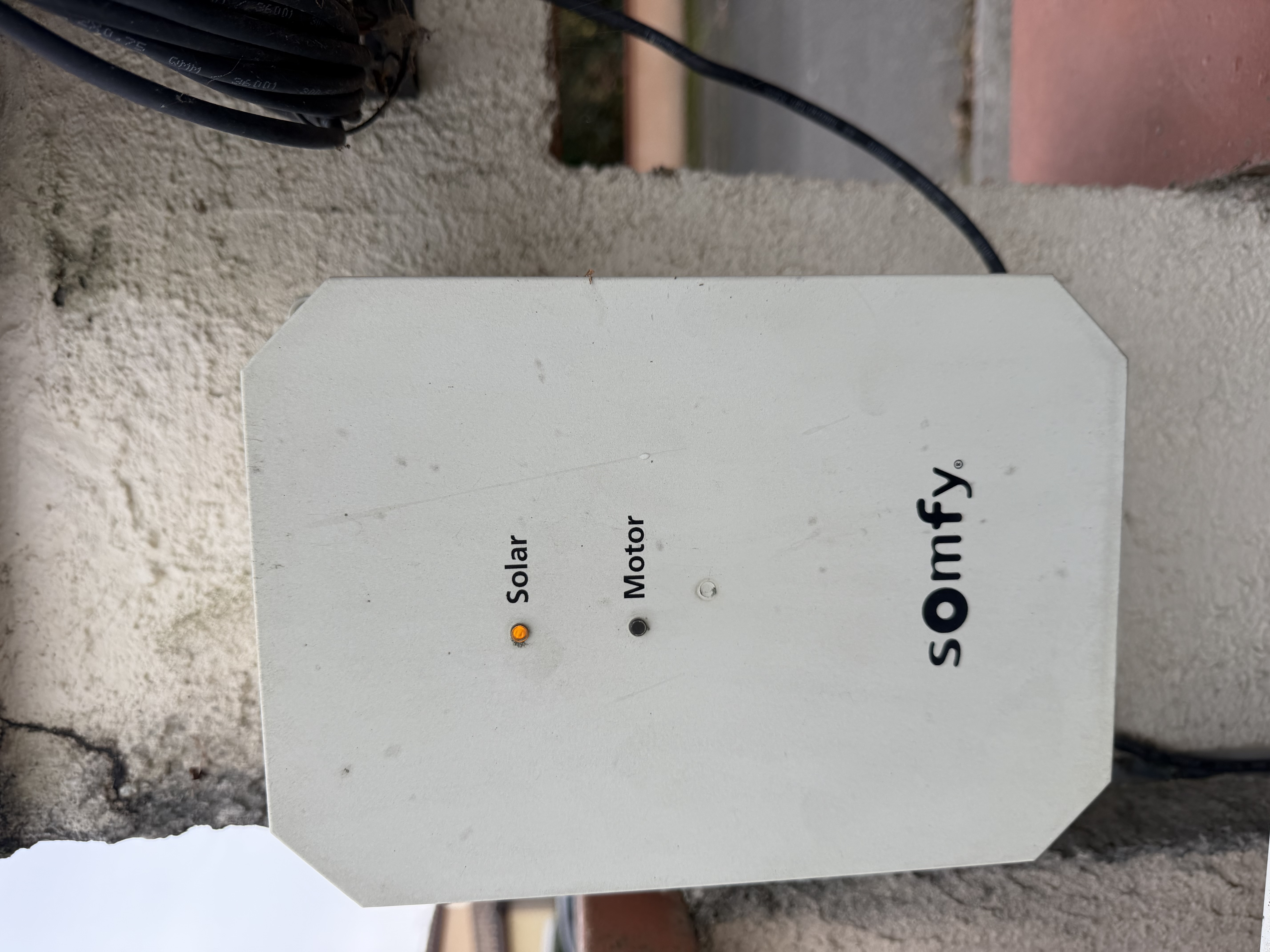

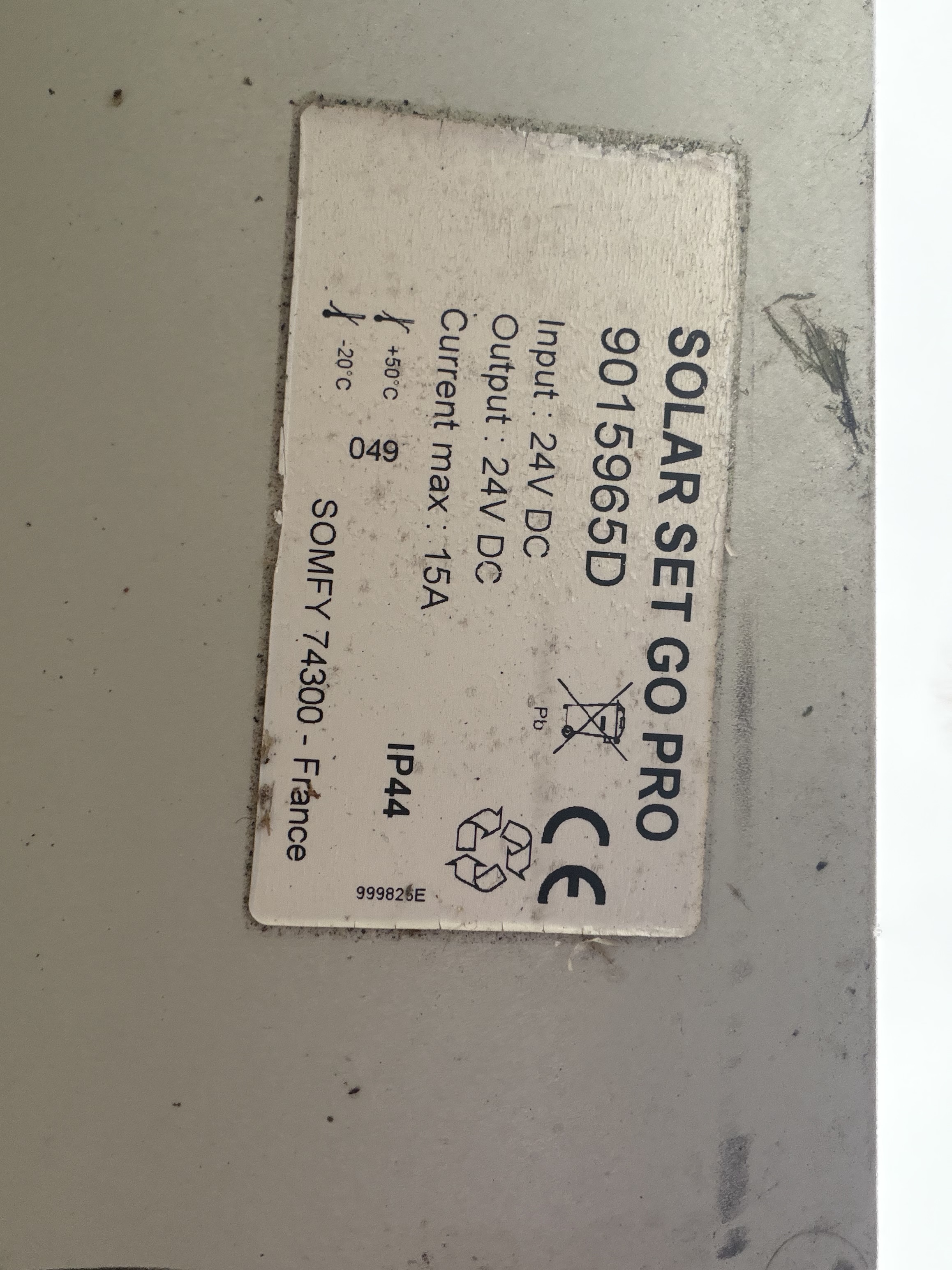

    Si vous le voulez posez ici les photos des étiquettes du moteur et du Solarset et je vous dirai leur ancienneté exacte.

    Bonjour, Voici les photos du moteur et du panneau solaire
