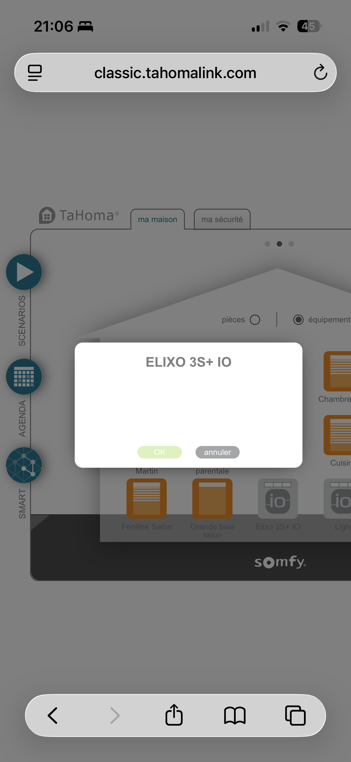

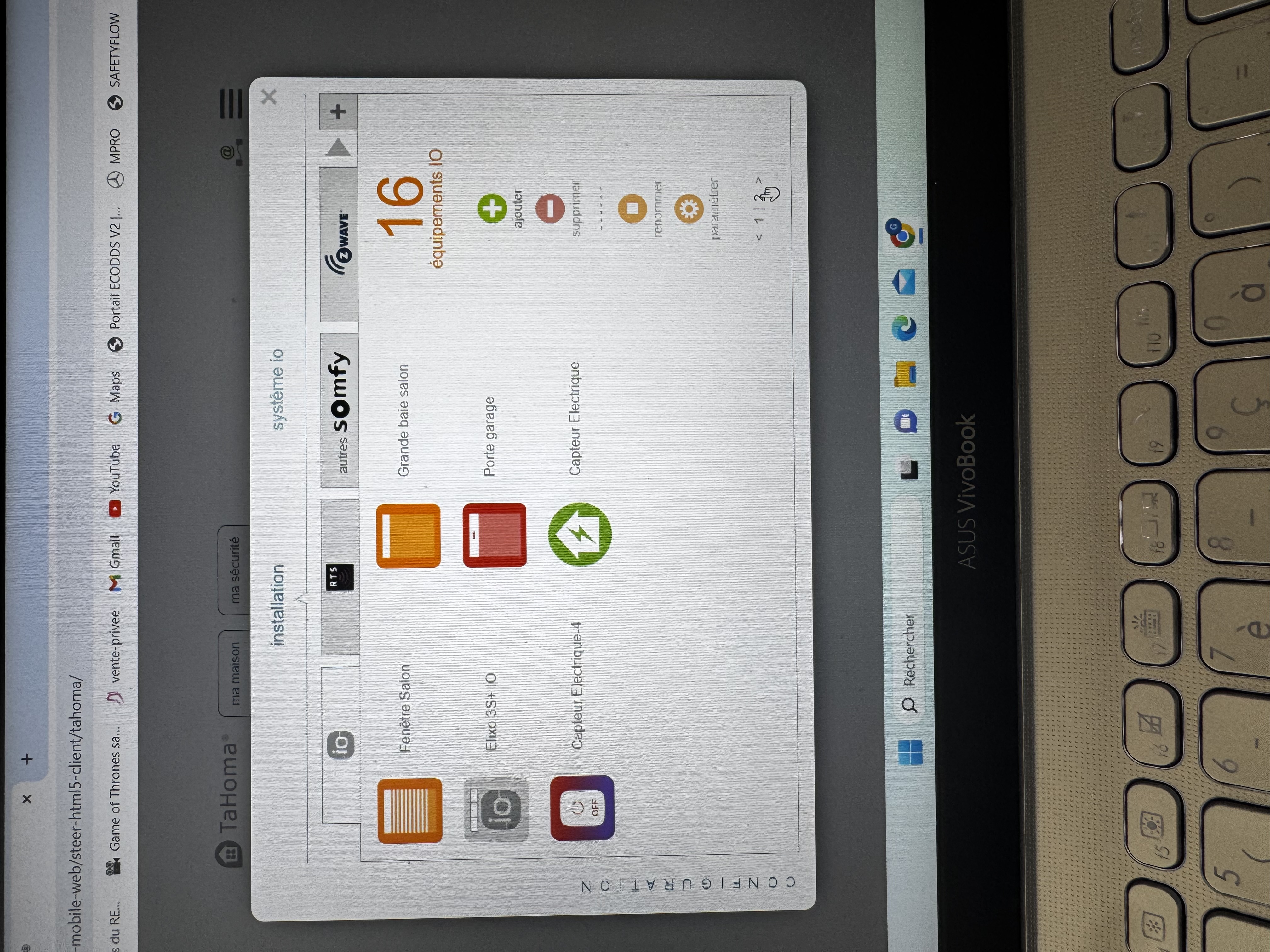

  • Sur l’interface TaHoma depuis un ordinateur (navigateur), l’équipement apparaît bien dans la liste sous le nom « Elixo 3S+ IO », mais l’icône reste grisée.
  • En revanche, sur l’application TaHoma, le portail n’apparaît même pas.
  • Lorsque je clique sur l’équipement depuis l’interface web, une fenêtre blanche s’ouvre avec uniquement les boutons “OK” et “Annuler”. Il n’y a aucune commande (ouvrir / stop / fermer).

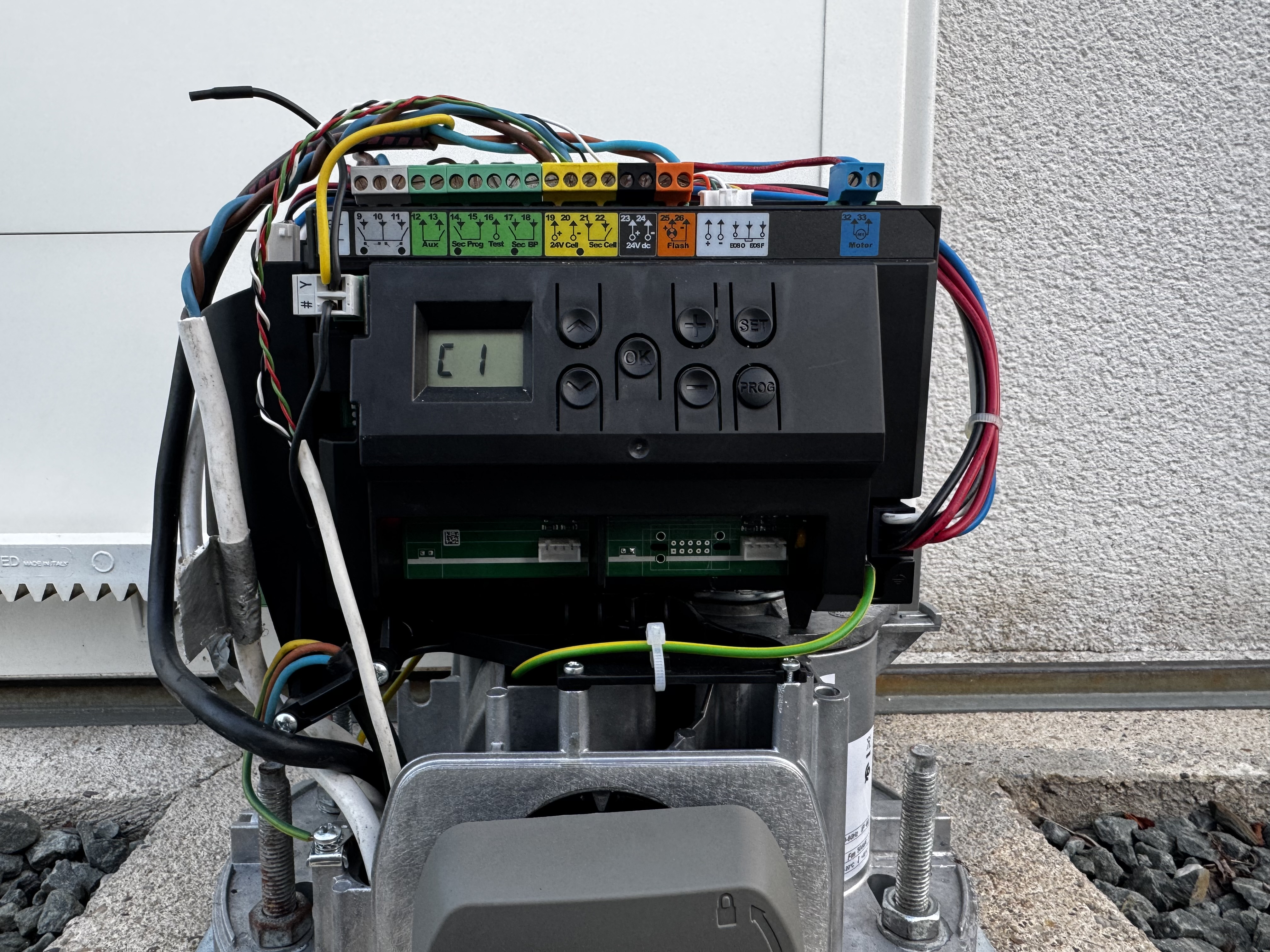

    J’ai fait davantage de tests. Mes 4 anciennes Keygo io 5067355A, qui fonctionnaient parfaitement avec l’ancien Elixo, ont toutes une portée catastrophique avec le nouveau : parfois plus de 5 appuis nécessaires à seulement 5 m (piles neuves). Elles fonctionnent pourtant toujours parfaitement avec mon Dexxo Pro io.
    Mes nouvelles Keygo 5067356C fonctionnent beaucoup mieux avec le nouvel Elixo, même si leur portée reste inférieure à celle que j’avais avec l’ancien moteur.
    Avec en parallèle mon problème d’association/commande TaHoma V2, je me demande donc s’il n’y aurait pas un souci avec la partie radio/io du nouvel Elixo 3S io Plus M.
    Qu’en pensez vous ?

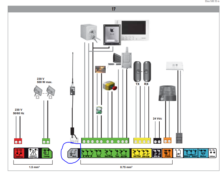

    Guillaume vérifier l'antenne.
    Vous pouvez même la remplacer par une longueur de fil coaxial type antenne TV
    Coupez la gaine extérieure du câble coaxial sur 10cm de longueur, retirez le blindage métallique, et laissez nu le fil de cuivre central (l'âme) qui servira d'antenne.

    Merci pour l’info, j’ai actuellement laissé les deux fils noirs déjà présents et j’ai ajouté comme mon ancienne installation, le fil jaune qui est raccordé à l’antenne du gyrophare. Vous pensez que je dois tout de même modifier ? Merci à vous
    C'est l'un ou l'autre, pas les deux.
    Les deux antennes se contraries.
    guillaume B.
    guillaume B.
    guillaume B.
    86 / 100
    De base il y avait un fil noir dans chaque (ils font 5 cm chacun) du coup vous me conseillez de mettre que le fil qui va à l’antenne du gyro sur le Y et laisser le fil noir sur le # c’est ça ?
    Virez les deux noir et laisser le jaune ou il est.

    Petit retour concernant mes deux problèmes Somfy, qui sont maintenant résolus après avoir contacté le support somfy.
    Pour le problème de connexion de mon Elixo 3S+ io avec la TaHoma, le souci venait finalement de l’application utilisée. J’utilisais encore TaHoma Classic (pensant que la nouvelle était réservée à la Tahoma switch). En passant sur la nouvelle application TaHoma by Somfy, le portail est apparu correctement et je peux maintenant le commander sans problème.
