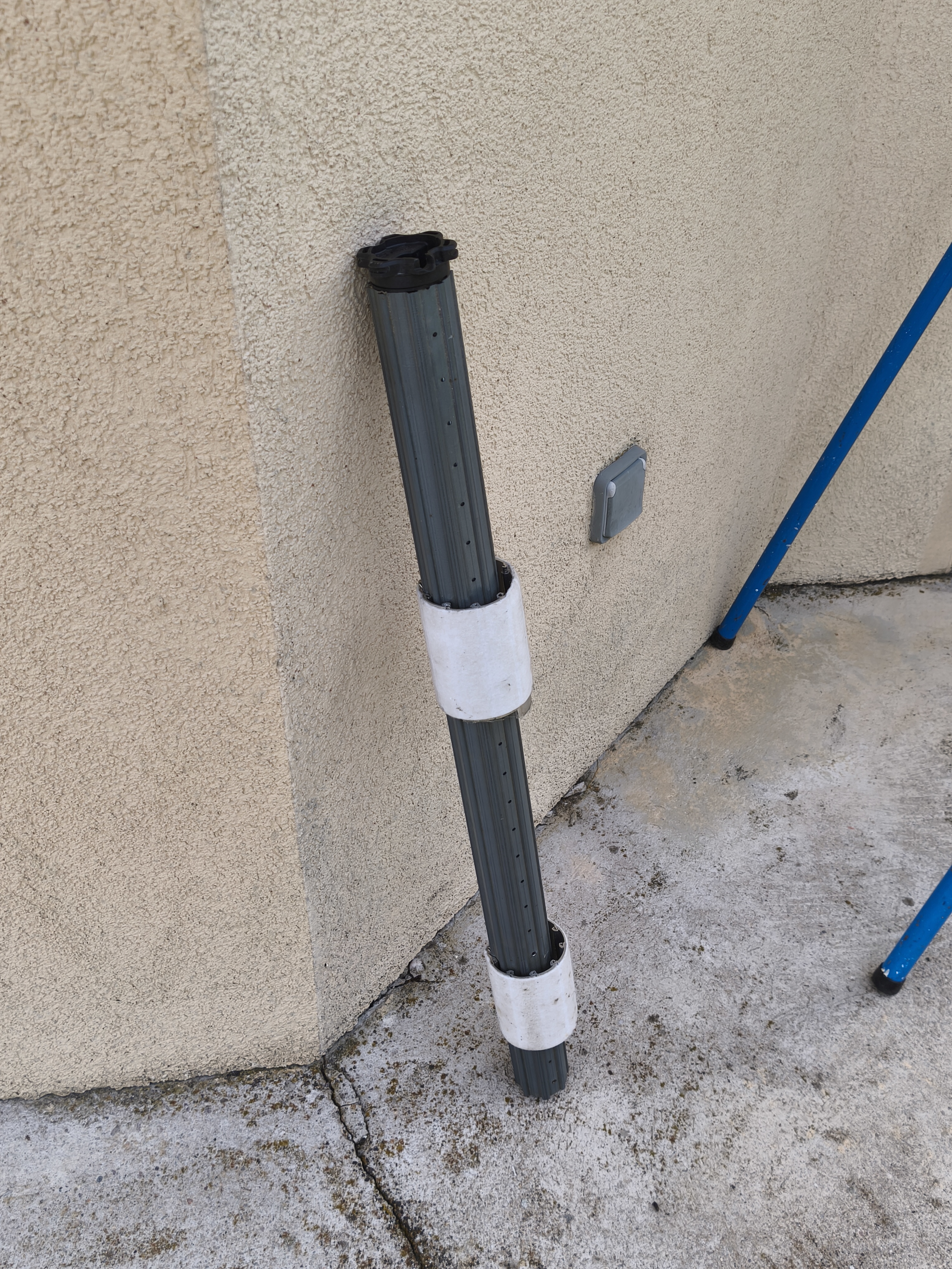

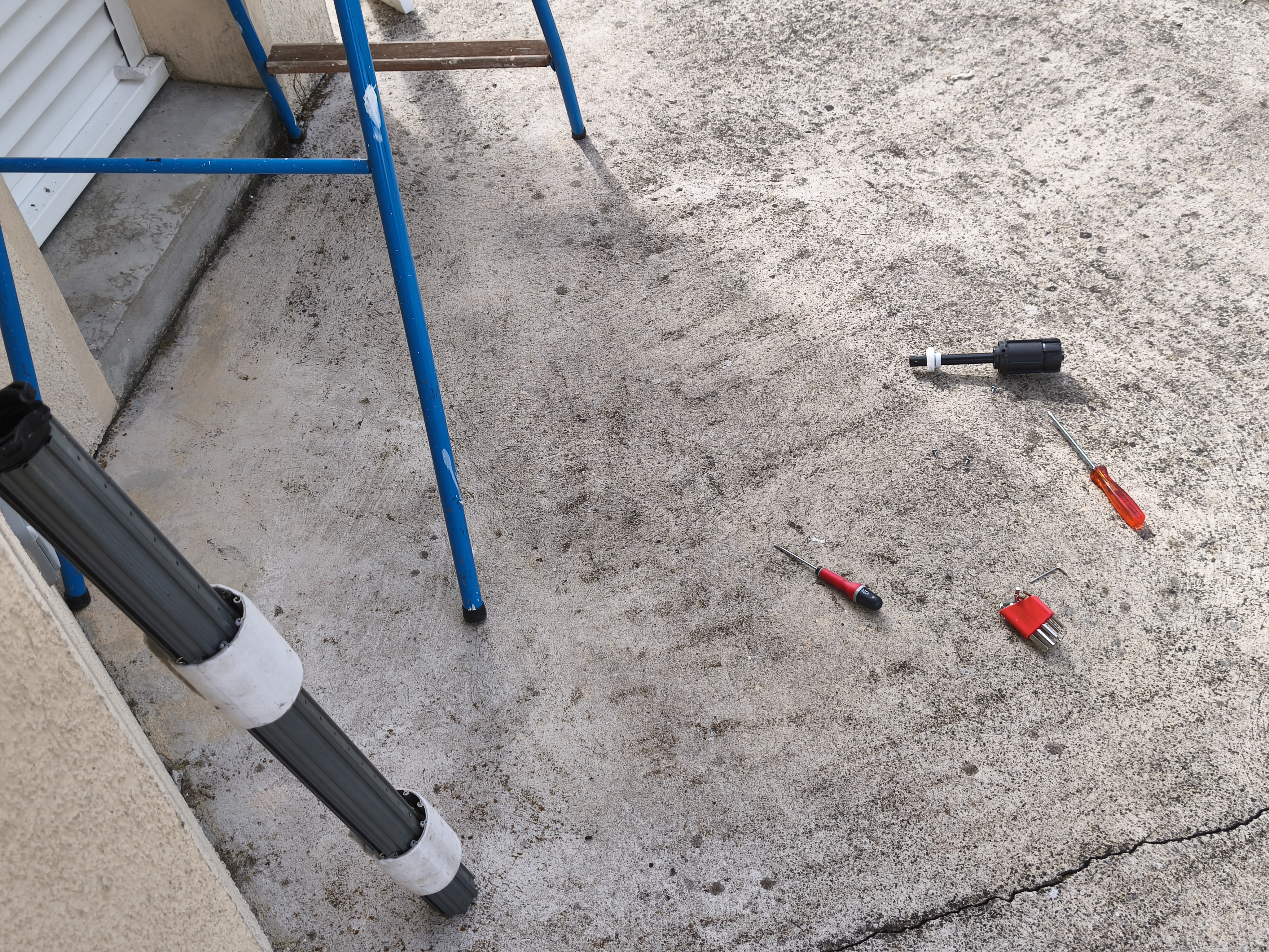

Je voudrais avoir la référence du moteur de mon volet pour racheter le même. Mais je n'arrive pas à le enlever le tube d'enroulement.
Pourtant j'ai enlever le support de fixation a l'opposé du moteur.

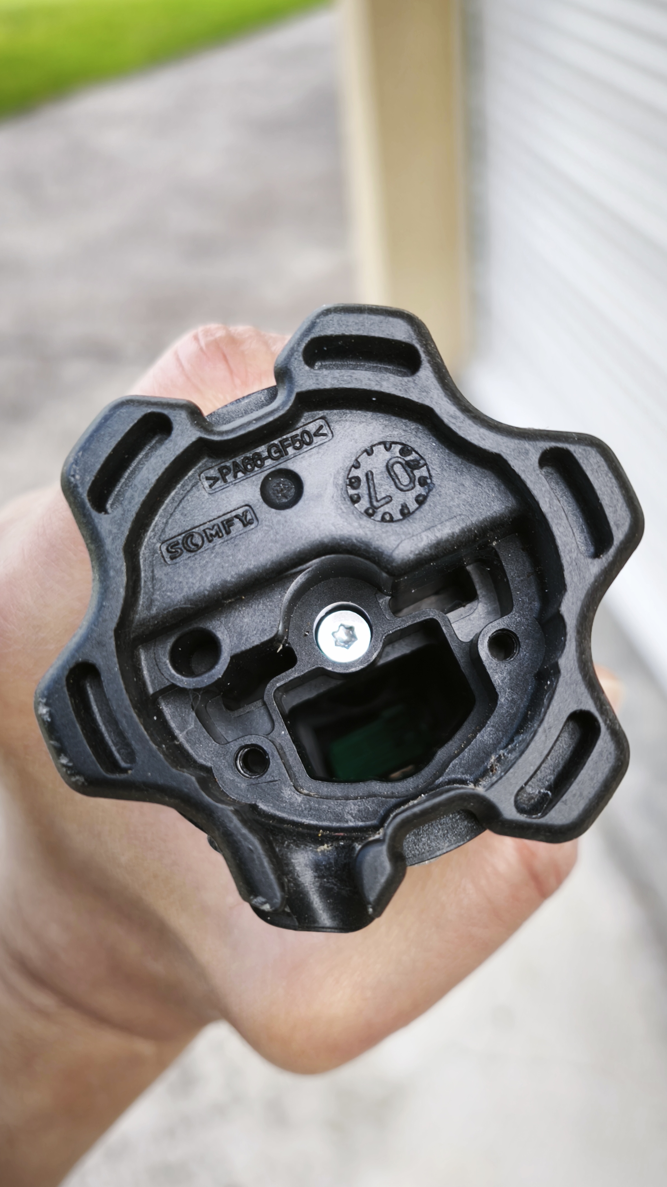

Aussi, j'ai enlever la vis qu'on voit dans la 1ere photos au centre de l'axe...mais je n'arrive pas à la remettre, a quoi sert-elle ?

    Si vous avez oté les vis, il faut tirer sur la tête qui peut parfois être difficile à enlever. Vous pouvez aussi passer une tige en bois à l'opposé de la tête et tapoter doucement sur le sol.

    Merci ça a fonctionné. Maintenant que je connais la référence du moteur, j'aimerais le remplacer mais je ne le trouve pas sur le site ? C'est un oxymo th rts 6/17.
    Saurez-vous où trouver ce moteur ?
