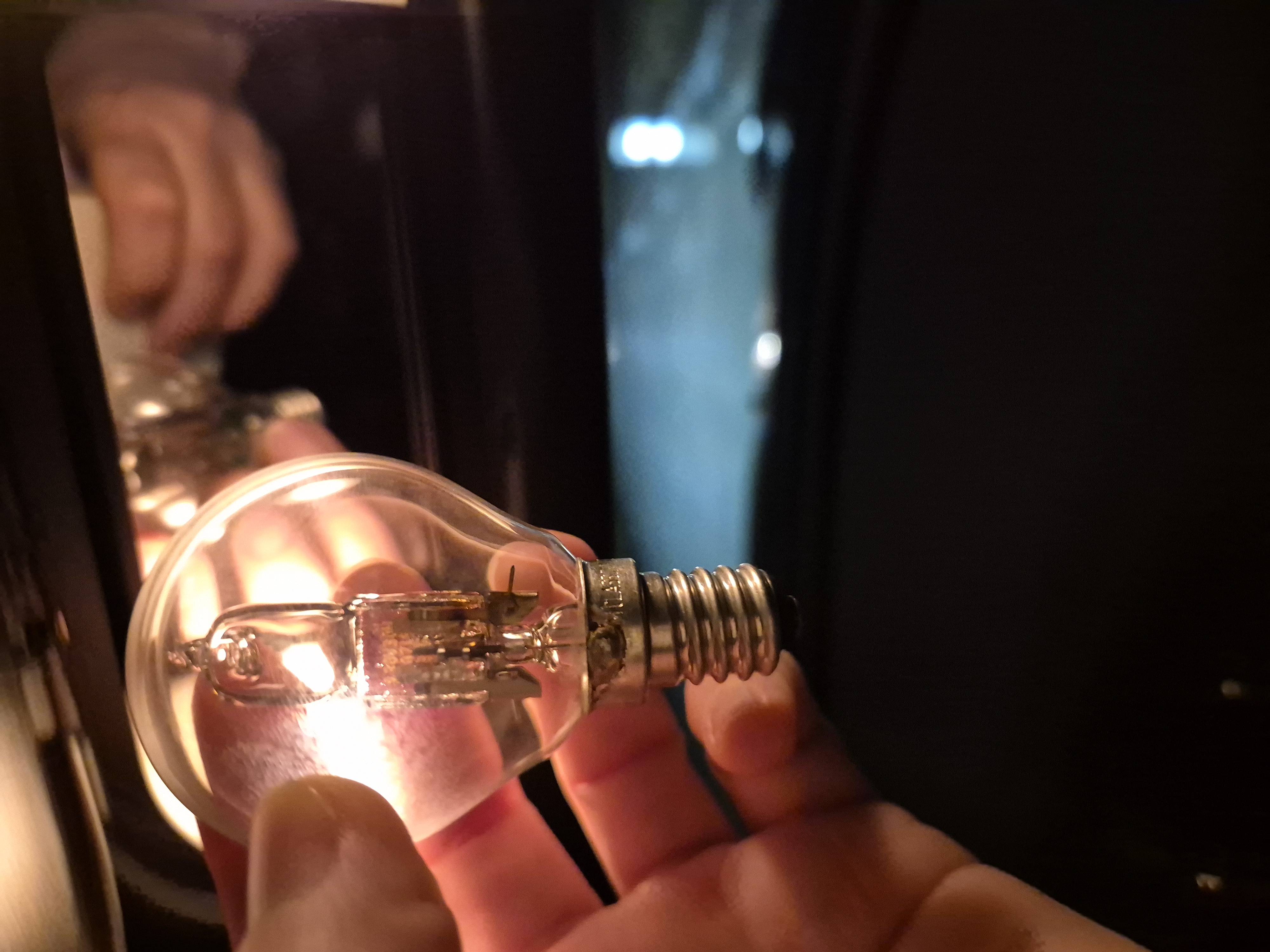

    Ok c'est une halogène à culot à vis.
    En effet, il n'y a plus que de la led, mais la carte de votre moteur risque de mal la supporter.
    Pouvez vous lire sur le culot le type : par ex, e14 10w.
    Sinon vous n'aurez pas le choix ou alors de poser un éclairage déporté.

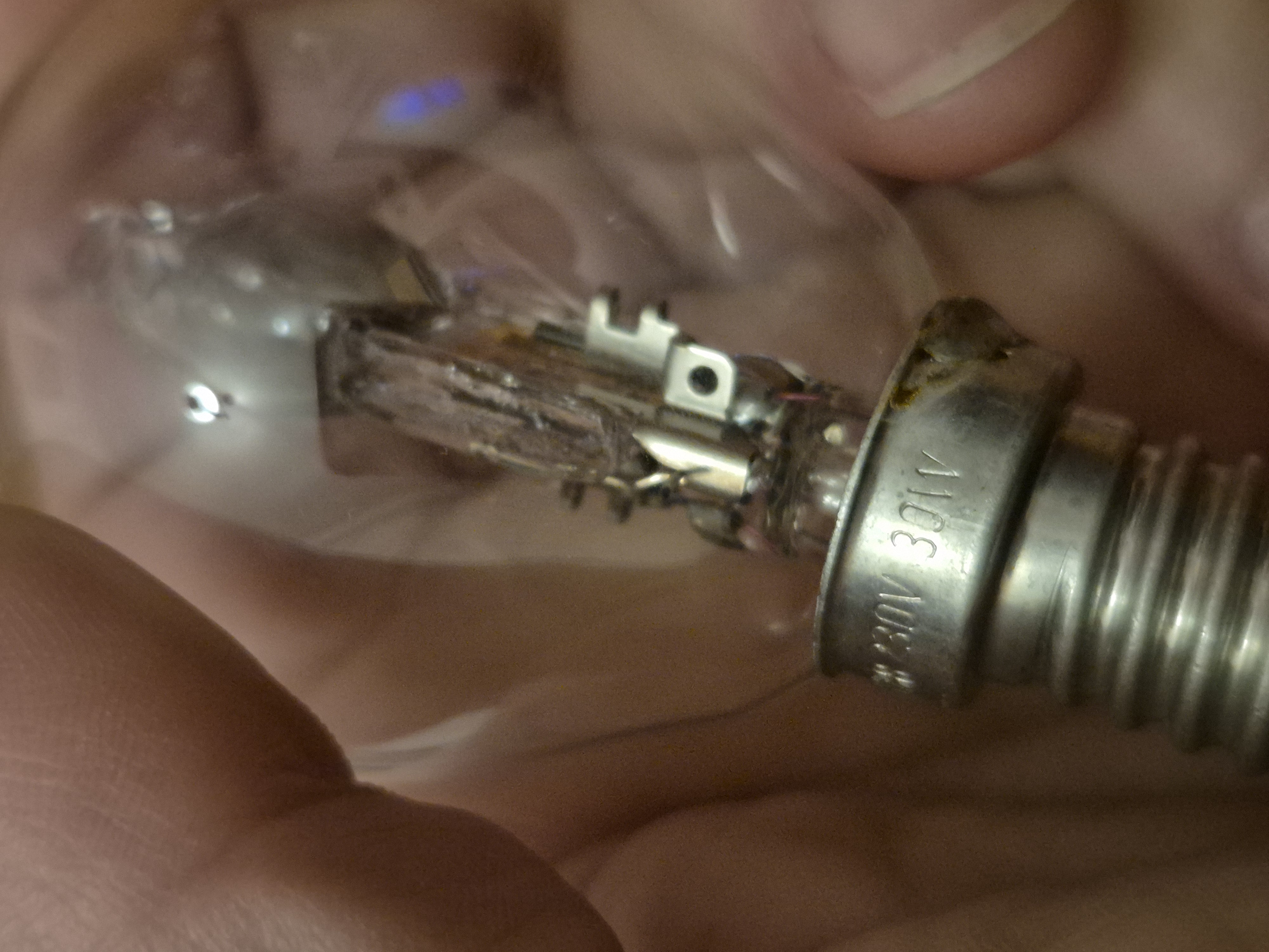

    C'est une 230v 30w a vis

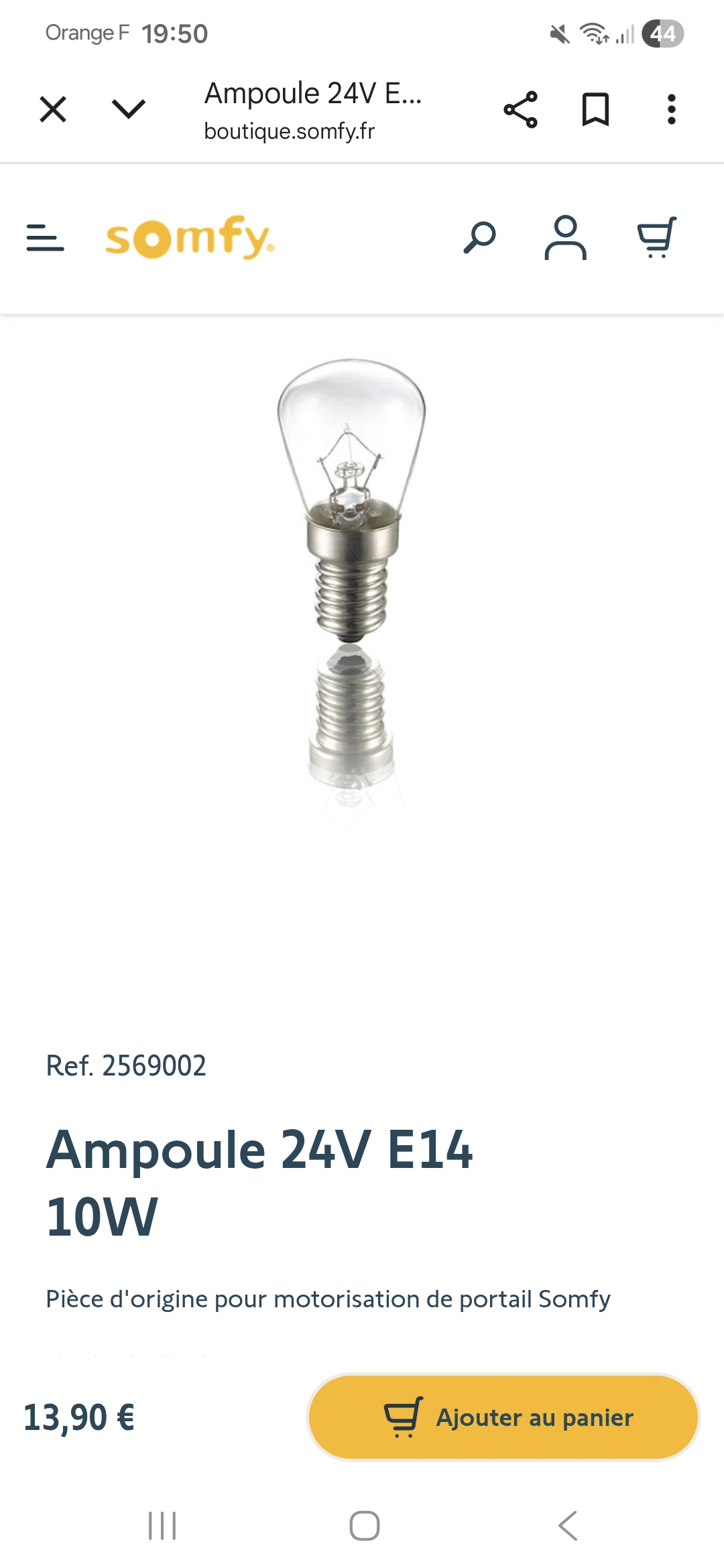

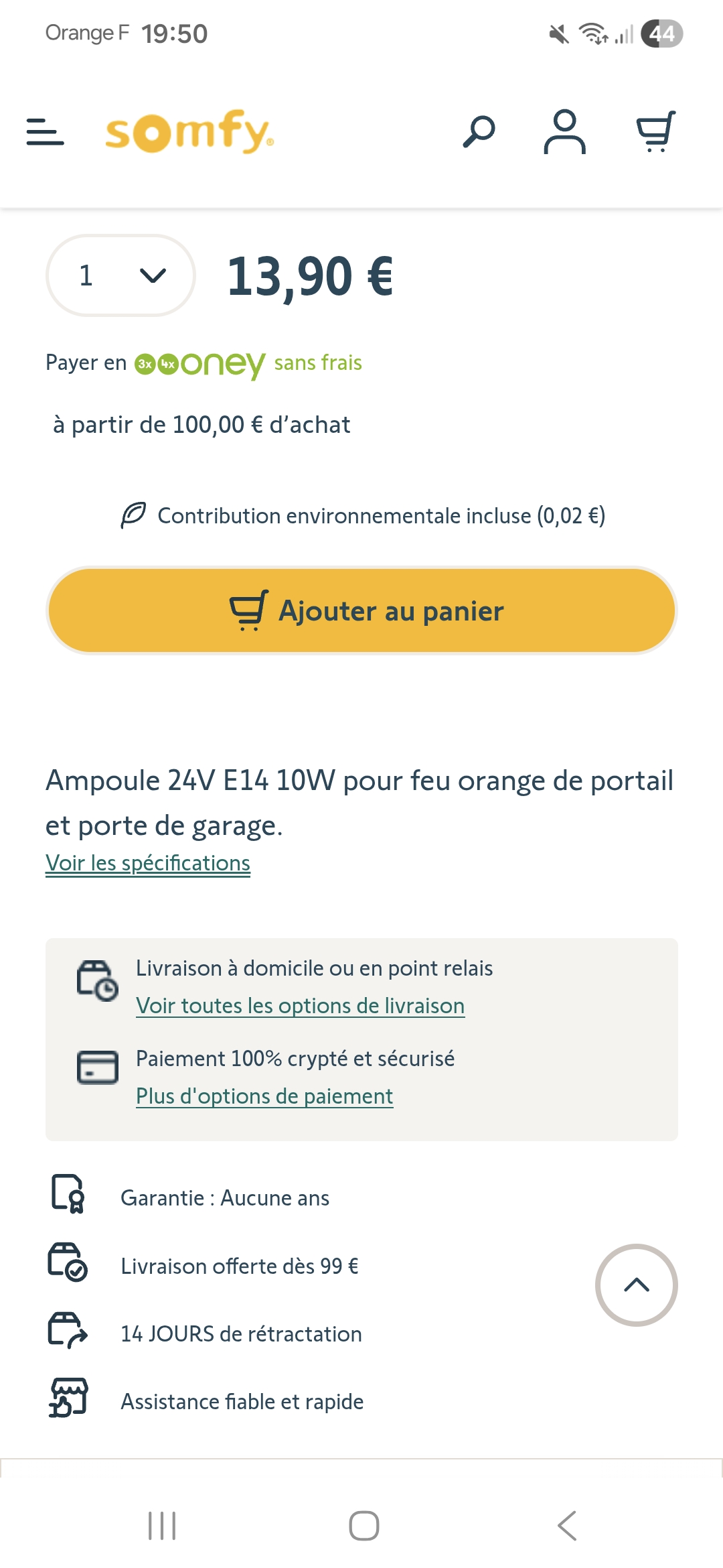

    J'ai vu chez somfy cette ampoule qui est pour portail et porte de garage a priori , c'est pas bon ?
    Charlot
    Charlot
    Charlot
    Non, il vous faut une 230v.
    Celle en fichier est une 24v.

    Attention....!!! Sur certains Dexxo l'ampoule est en 24v et sur d'autres elle est en 230v, et ce, malgré une ressemblance parfaite.
