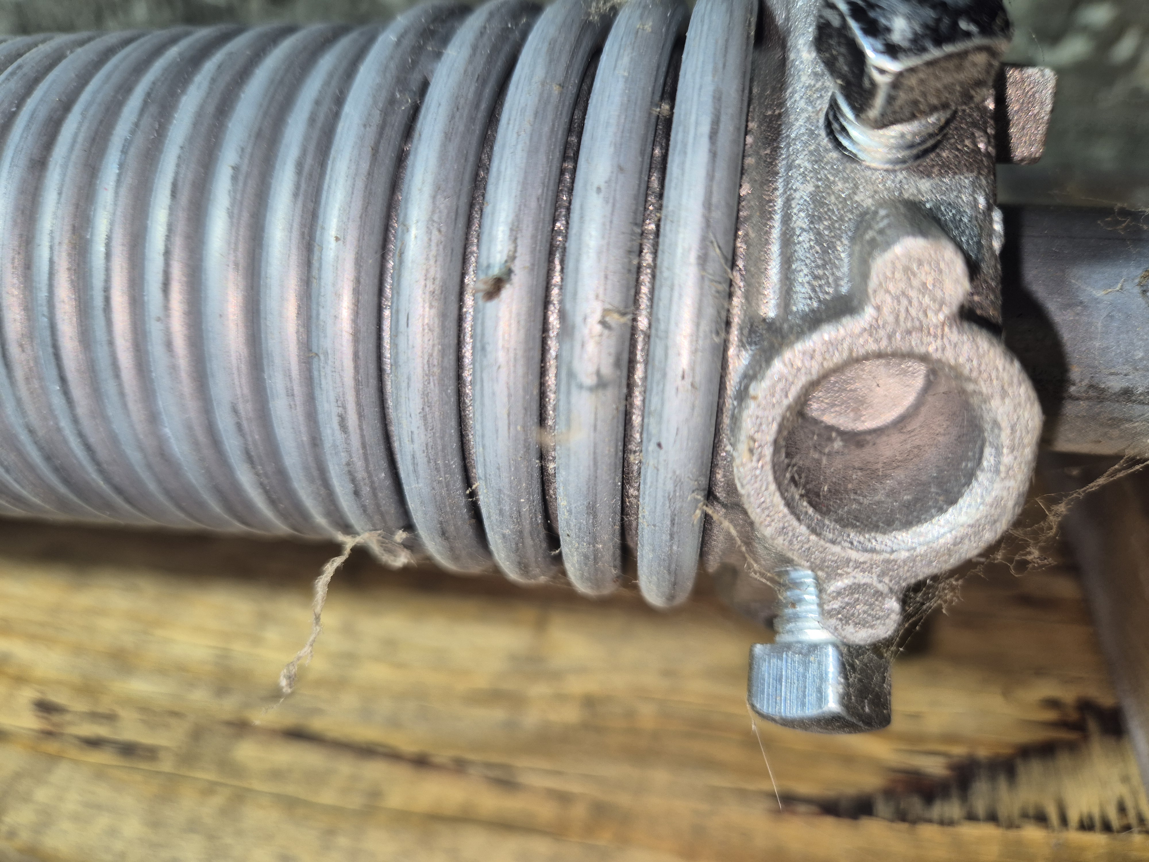

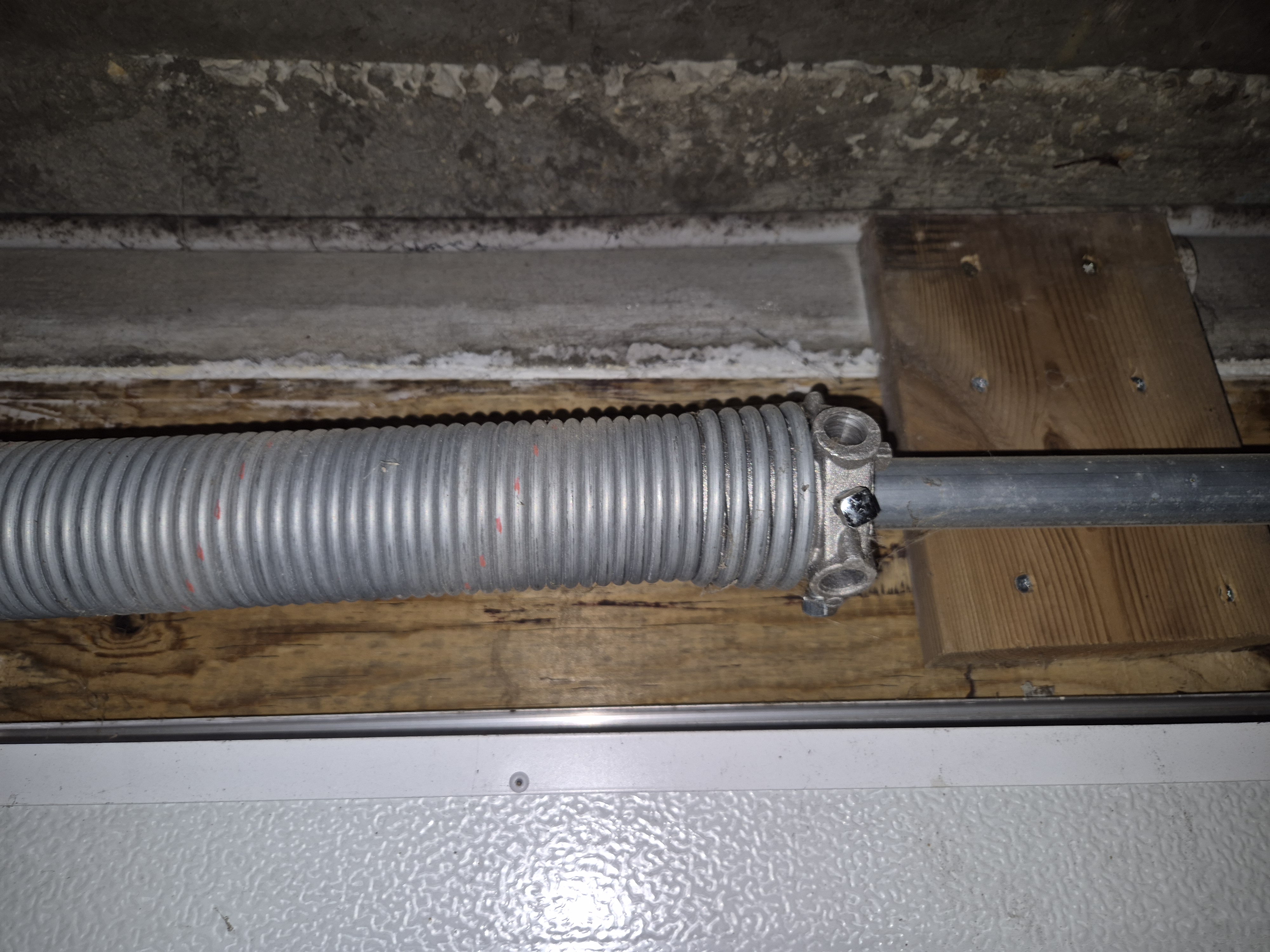

Après la dernière fermeture manuelle, la porte de garage ne reste plus fermée lorsqu'on la ferme avec la télécommande : elle se rouvre immédiatement et reste ouverte. Le diagnostic guidé du site web de Somfy m'indique que la porte de garage est déséquilibrée et que je devrais faire appel à un professionnel. Avant cela, j'aimerais voir si je peux la régler moi-même. Dois-je manipuler les vis de tension comme celle visibles sur la photo ?

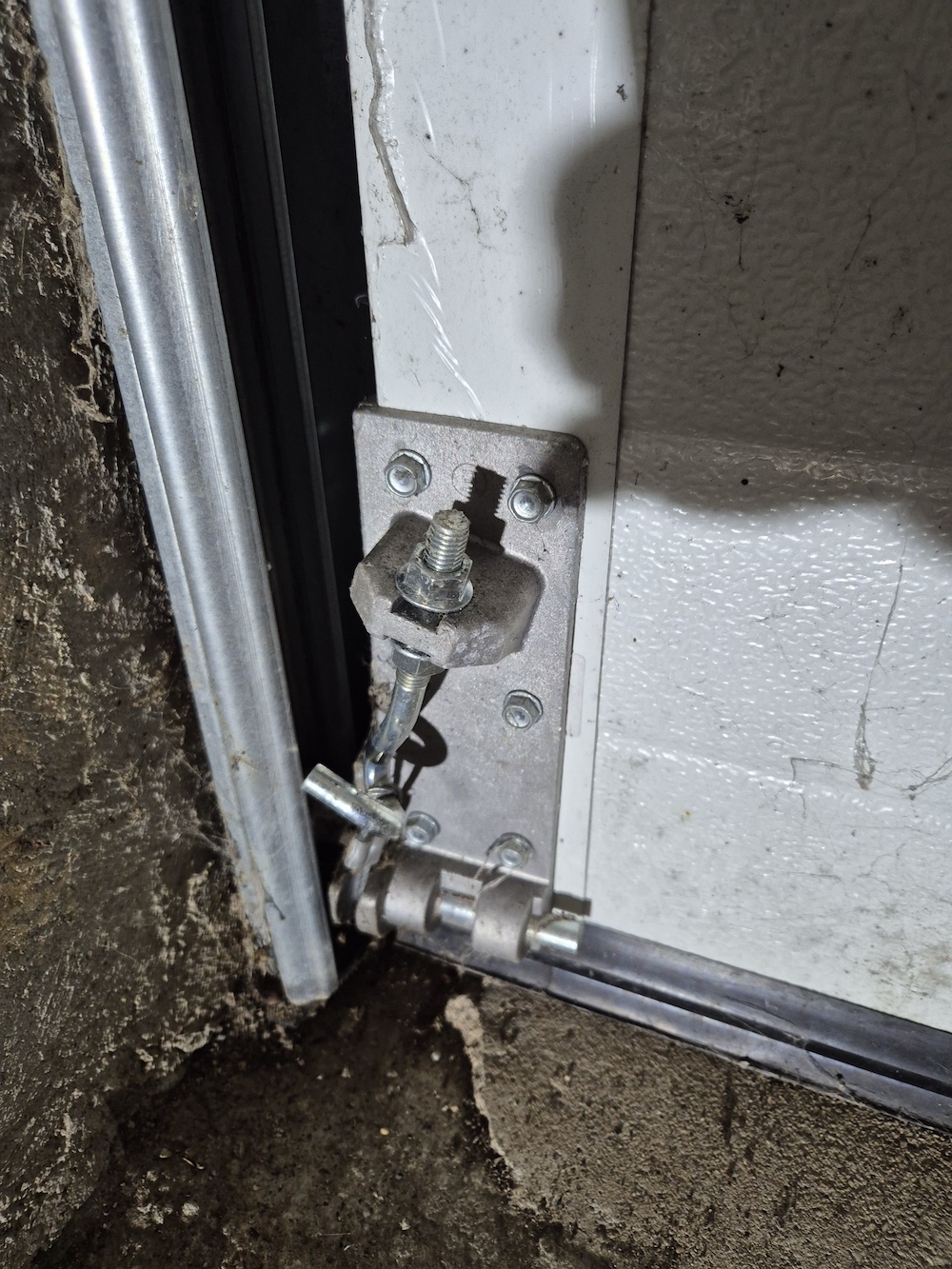

    Non surtout pas, ce sont les vis de tension des câbles.
    L'équilibrage sur les portes sectionnelles se fait en général sur les boudins à ressort, voir votre notice de porte.
    Attention....!!! En effet, ce réglage est à faire faire par un pro, danger réel de blessure grave.

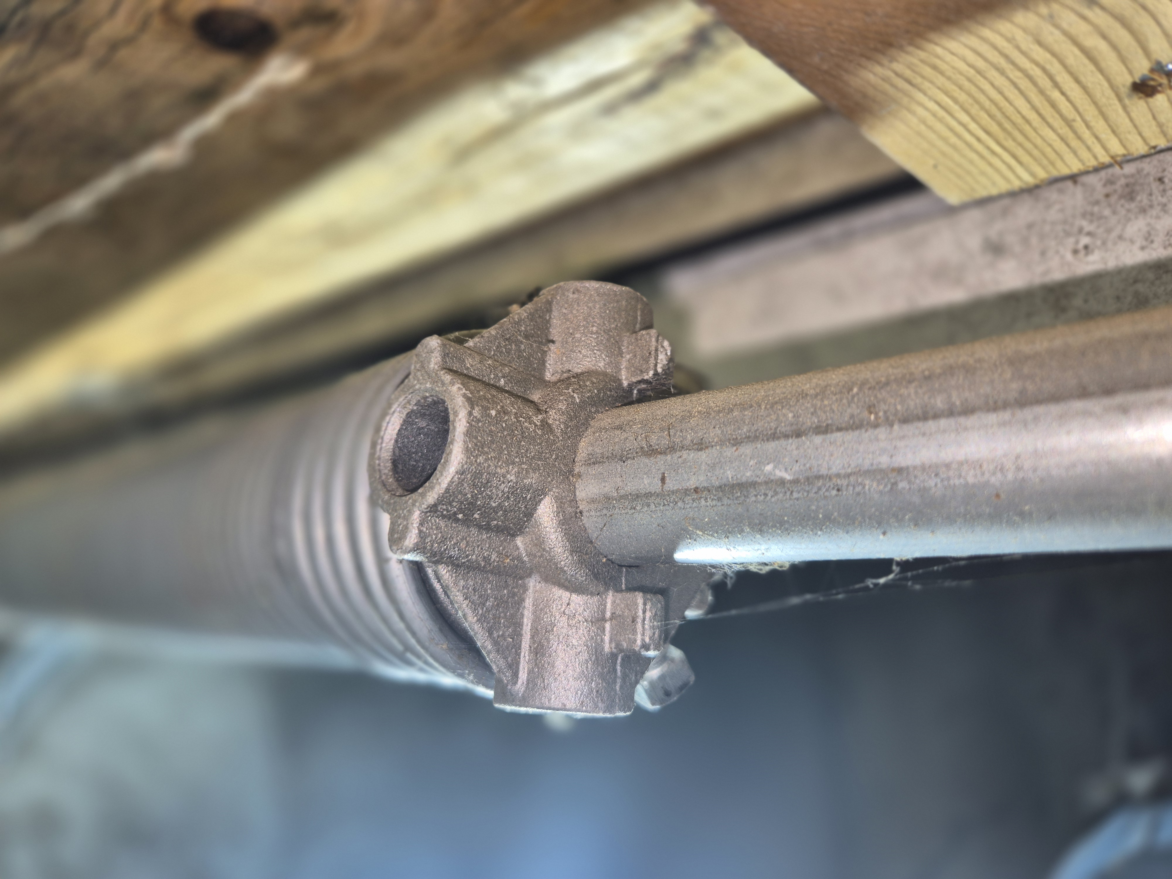

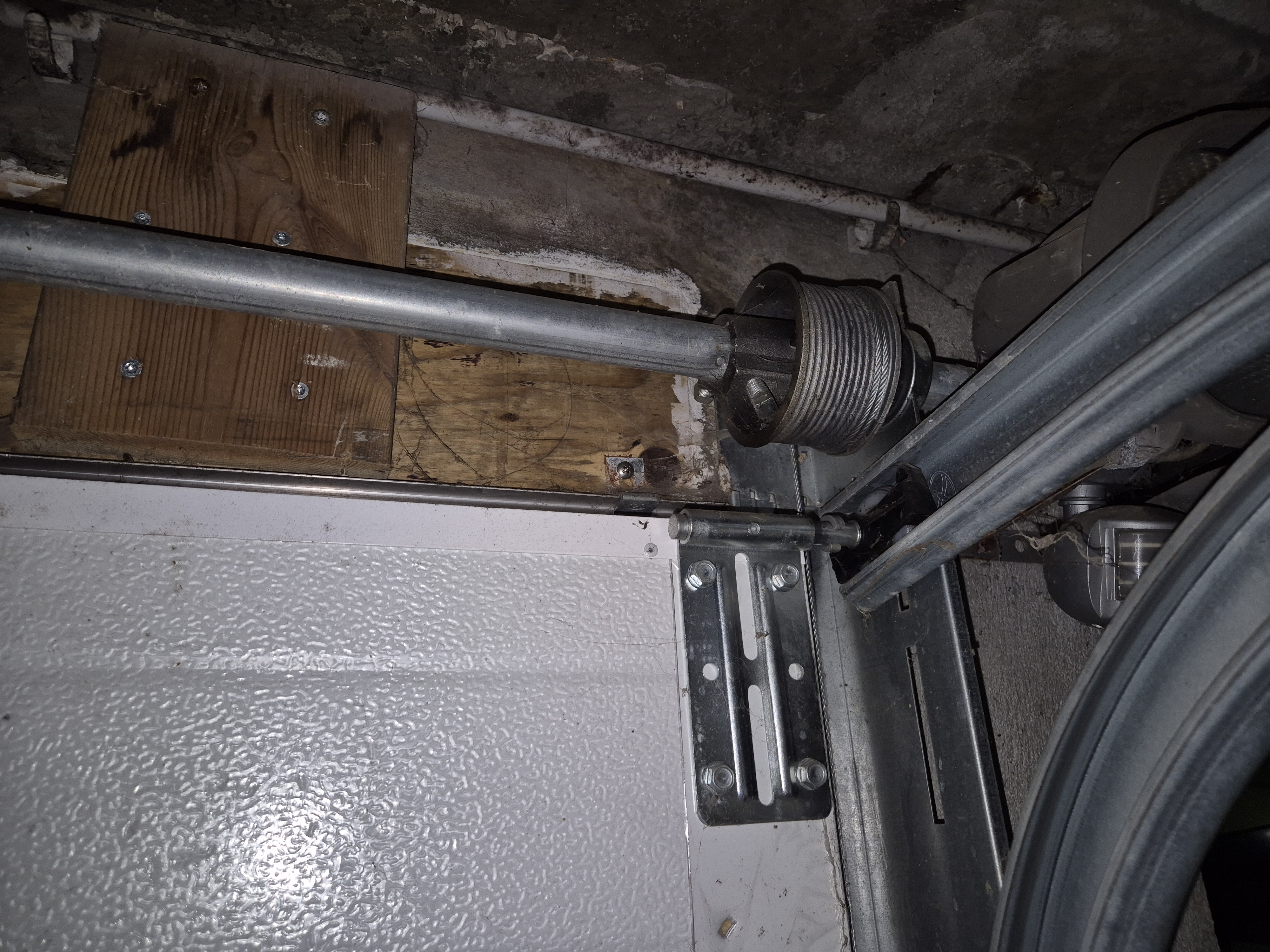

    Si vous voyez des ressorts à boudin au dessus du linteau ou sur la barre transversale arrière, faites des photos nettes et propres.
    Normalement sur une sectionnelle il y a une étiquette avec le nombre de tours de ressorts indiqué.
    Une porte bien équilibrée doit peser zéro dans toutes les positions.

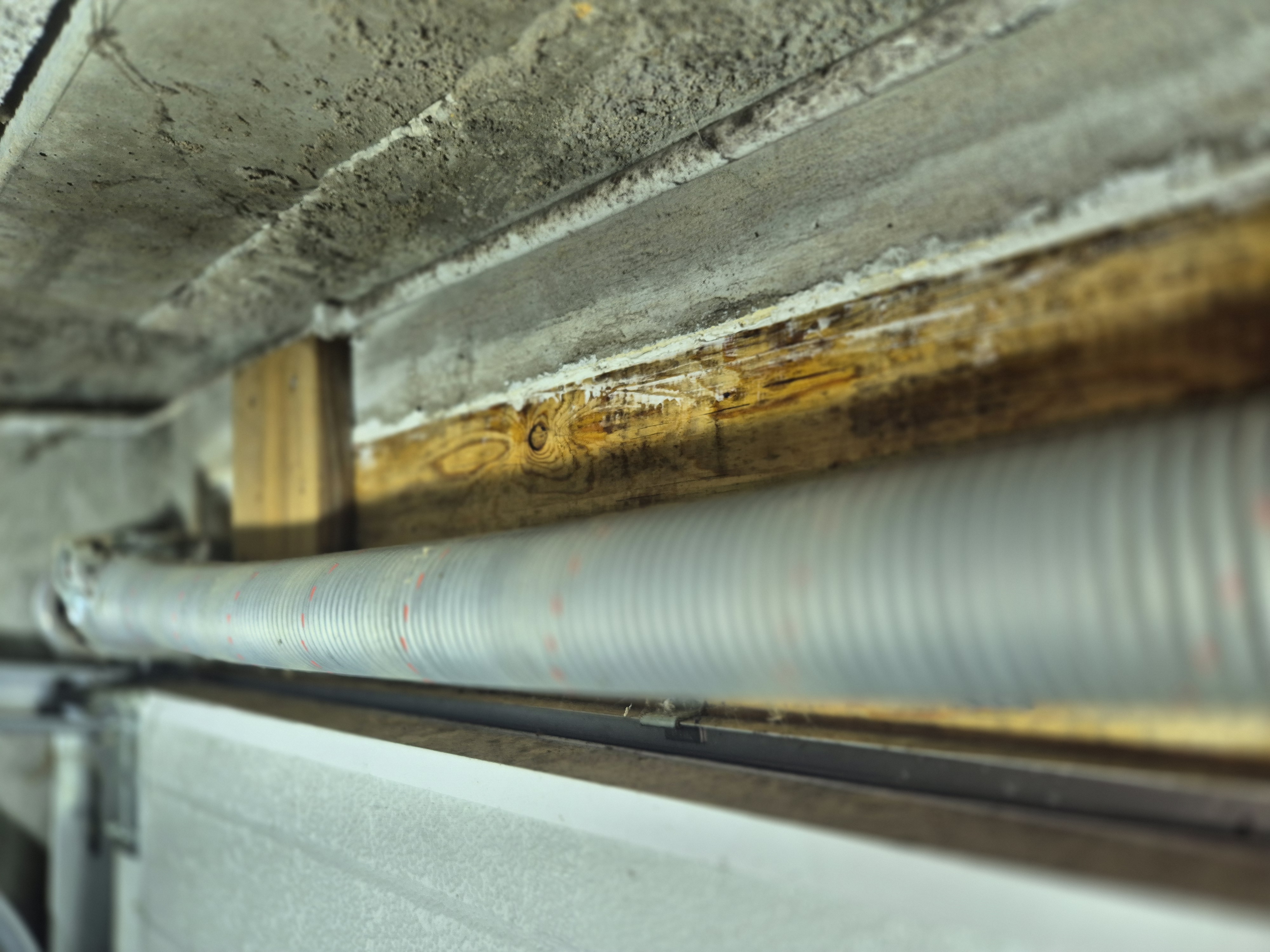

    merci encore pour la reponse!
    est que ce sont les boudins à ressort? Je ne vois pas d'étiquette...

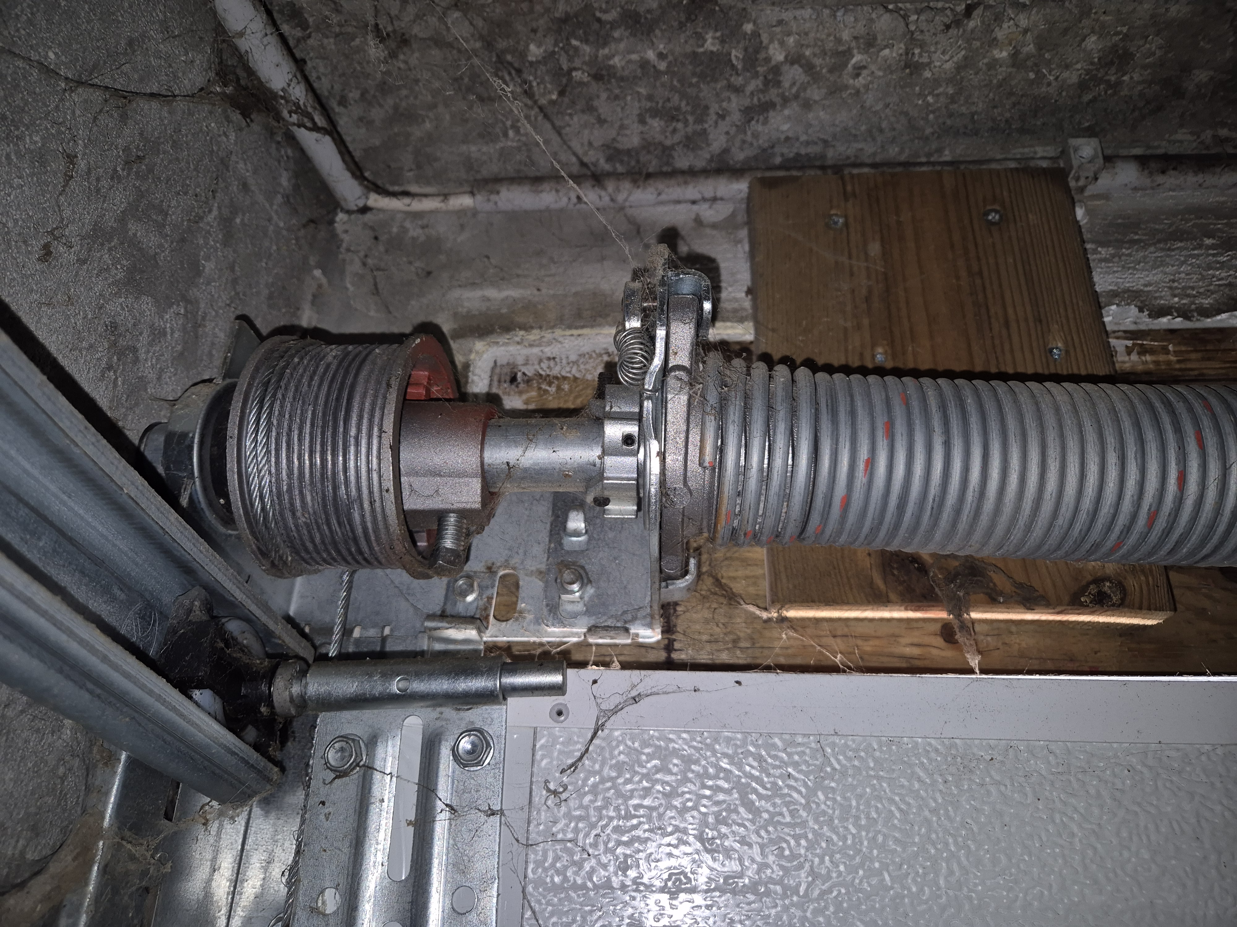

    Oui, c'est un seul ressort qui assure le réglage.

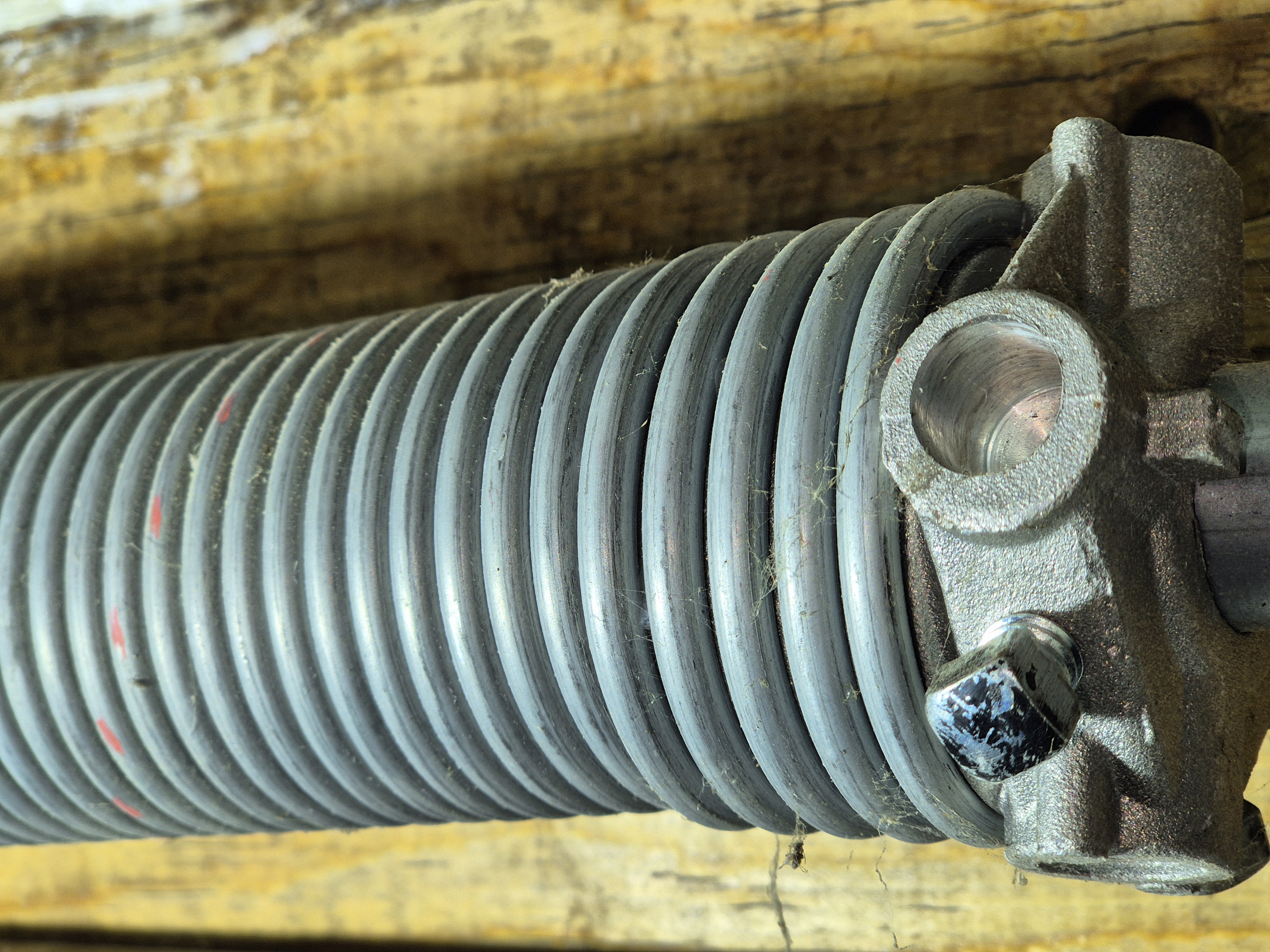

    Pour connaitre les tours il faut compter les stries rouges, il en faut en moyenne 8 ou 9.

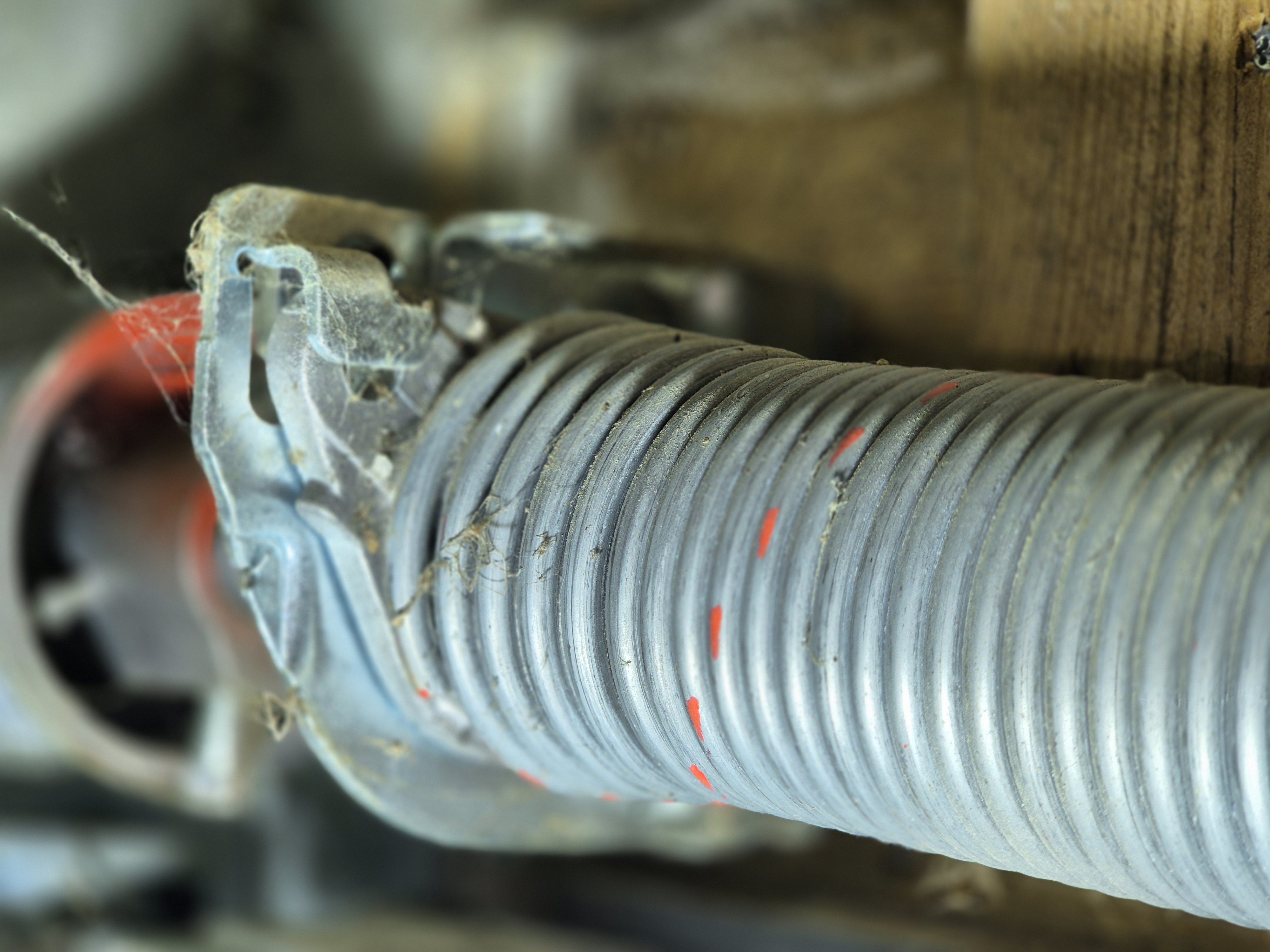

    j'ai trouvé les stries rouges, Je ne vois en effet 8. Je me demande ou dois-je agir pour modifier le reglage?

    Avant de toucher à quoi que ce soit, avez vous testé la porte débrayée ?
    Est-elle lourde à soulever ?
    Pour le réglage je ne prends pas le risque de vous expliquer sachant qu'il y a des risques certains de blessures graves, surtout pour un novice en la matière.
    Il faudra prendre l'attache d'un pro ou d'une personne très aguérrie.
