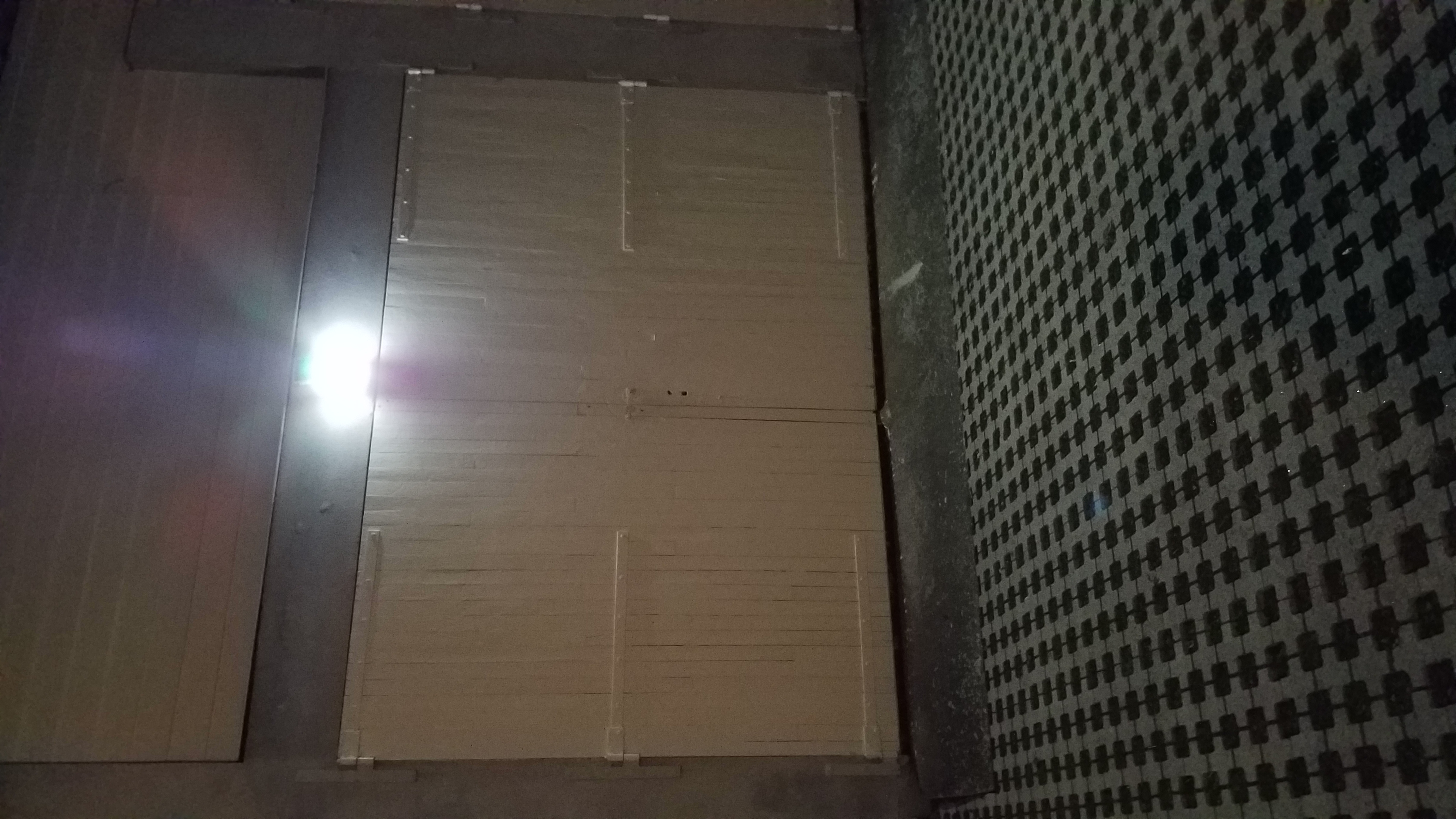

Je souhaite motorisée ces 2 portes battantes de garage.
1 vantail :Largeur 1m80 , hauteur 2m50
En bois.
Les 2 battants s'ouvrent sans problème. Je ne connais pas le poids ( en bois massif)
Je joins 2 photos.
je pensais à motorisation Evolvia mais l'ouverture est de 120° ou un système enterré- j'ai plus la référence somfy.
Cordialement.

    Evolvia est un système de portail à bras ouvrant vers l'intérieur, donc rien à voir avec votre porte de garage.
    Aucun système de gamme standard ne conviendra, il faudra faire appel à un pro de la fermeture afin qu'il vous conseille au mieux de vos besoins; https://goo.gl/t8zRCO

    Je reviens vers vous, j'ai étudié les différents produits somfy et j'ai trouvé celui-là : ref 1246485 Pack Ixengo L 3S + io avec d'une ouverture vers l'extérieur à l'anglaise à 180°. Avec des pattes 9019503 (Pattes pilier ajustables pour Ixengo L).
    Les verrins seraient fixés pour une ouverture par le haut des battants. Qu'est-ce que vous en pensez ?

    A ma connaissance, ce système ne peut pas ouvrir à l'exter.
    Avez-vous un lien quelconque dirigeant vers une certitude de ce type d'ouverture ?
    Les réf que vous indiquées ne confirment en rien une possible ouverture exter.

    Non je n'ai pas de lien pour cela.
    Les fiches techniques que j'ai de ce système n'indiquent nulle part qu'il est compatible ouverture exter.
    D'ailleurs ca semble tout bonnement impossible puisque le vérin en position porte fermée est détendu à fond, alors de cet état comment voulez vous qu'il se détende encore plus pour ouvrir à 180° en exter ?
    Avez vous suivi mon conseil qui consiste à prendre l'attache d'un pro de la fermeture agréé Somfy ?
    Un seul moteur chez Somfy ouvre en exter, c'est le Axovia avec kit bras spécifique, c'est un moteur à bras qui ne sera pas assez fort et solide pour votre porte.
    de toute façon ce moteur ne peut ouvrir qu'à 90°.
    La photo qui montre votre porte, est-ce une porte dans une propriété ou donnant sur la V.P.
    Est-ce que quelqu'un peut accéder à cette porte au risque de nuire à une motorisation exter ?

    Non je n'ai pas encore contacté un pro.
    Le garage est dans la propriété et les portes s'ouvrent dans la propriété.
    Dans ce cas, pourquoi ne pas poser les vérins en exter comme ils le sont prévus ? Vous obtiendrez un fonctionnement rationnel, puissant et solide.
    Il faudra une serrure réf 9011073.

    Merci pour la proposition, c'était esthétique d'avoir le système d'ouverture à l'interieur..
    Pourquoi faut-il une serrure, elle ne sera pas synchronisée avec l'ouverture des portes de garage ?
