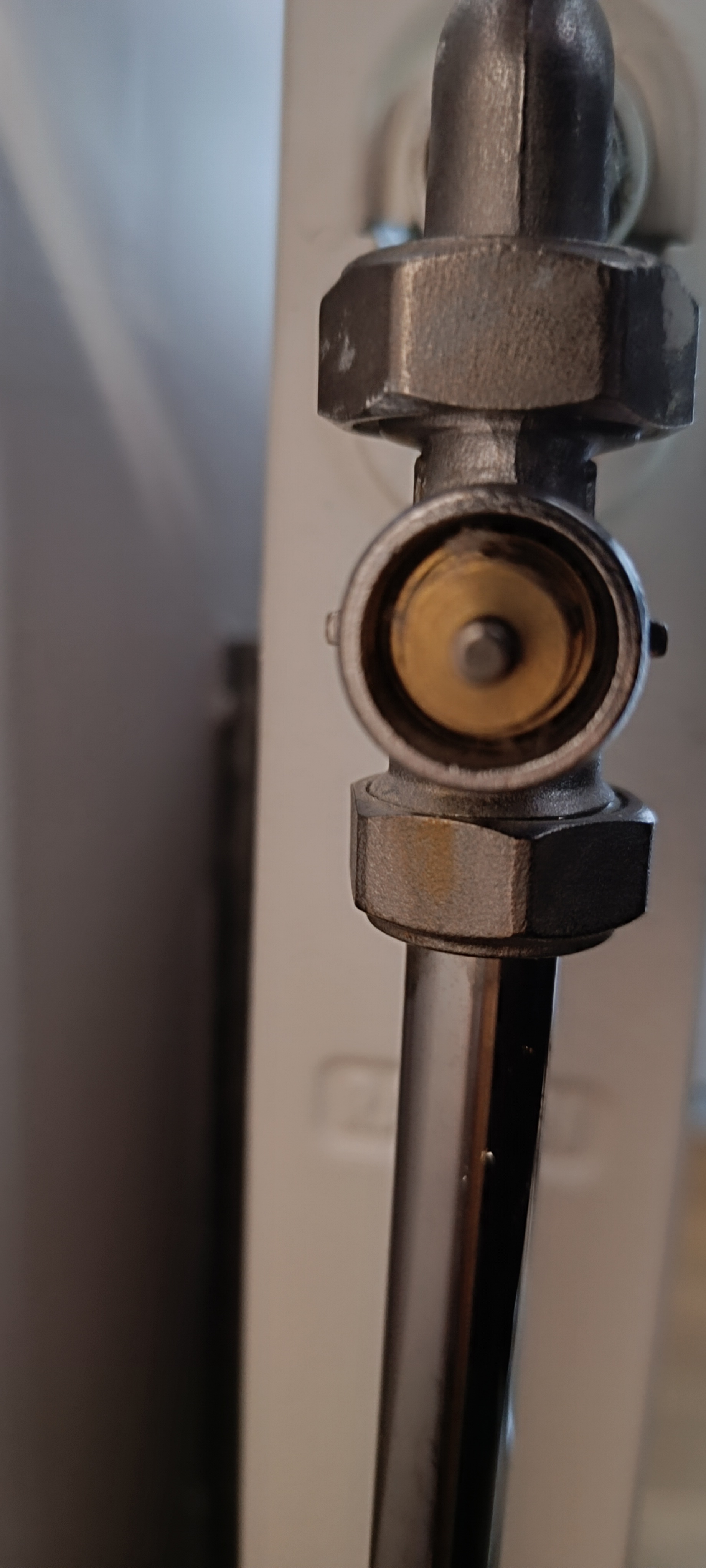

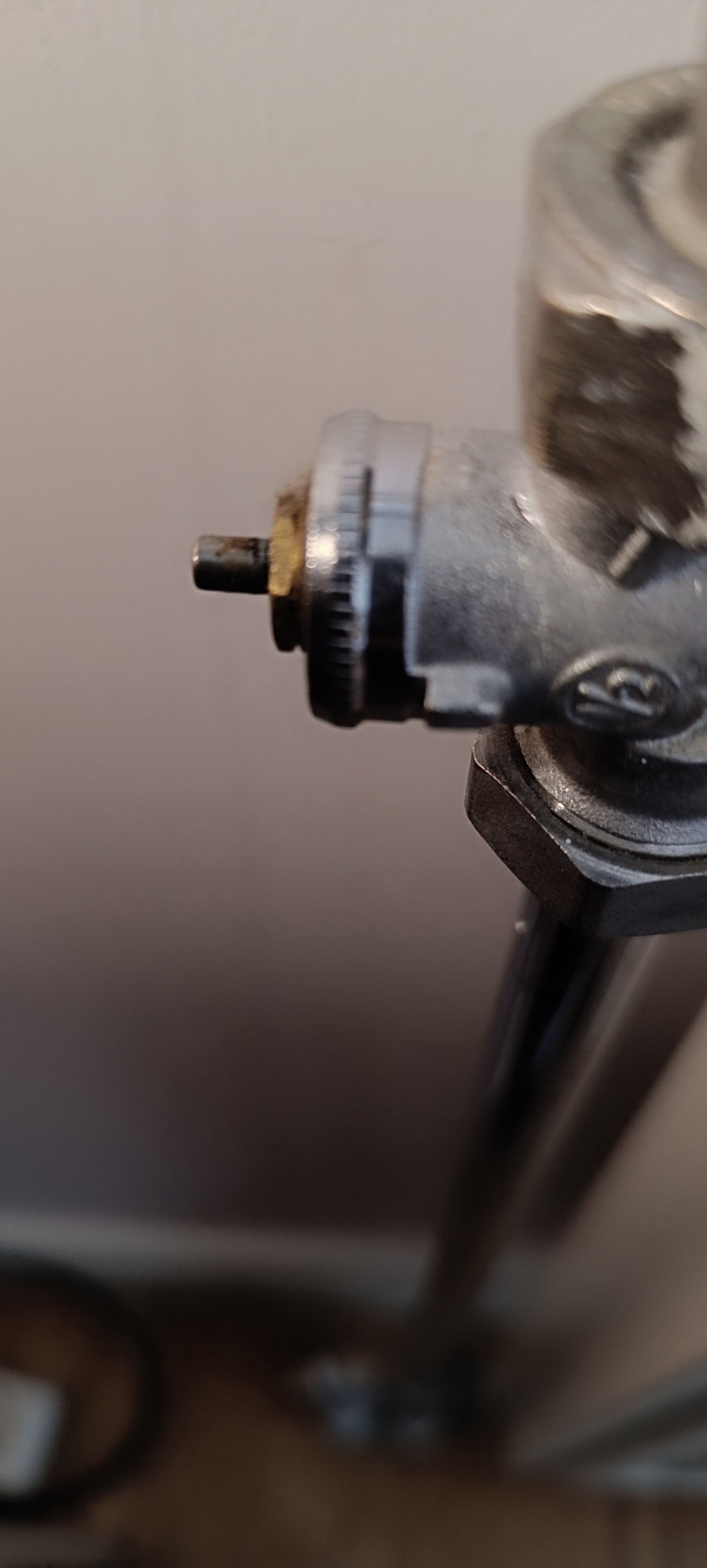

Les adaptateurs fournis ne sont pas compatibles avec la vanne de mes radiateurs .Existe t'il d'autres adaptateurs ?

    Il faut la marque du robinet, d'après votre photo ce serait peut être du Giacomini, et vous cherchez sur le Net on y trouve tous les raccords possibles.

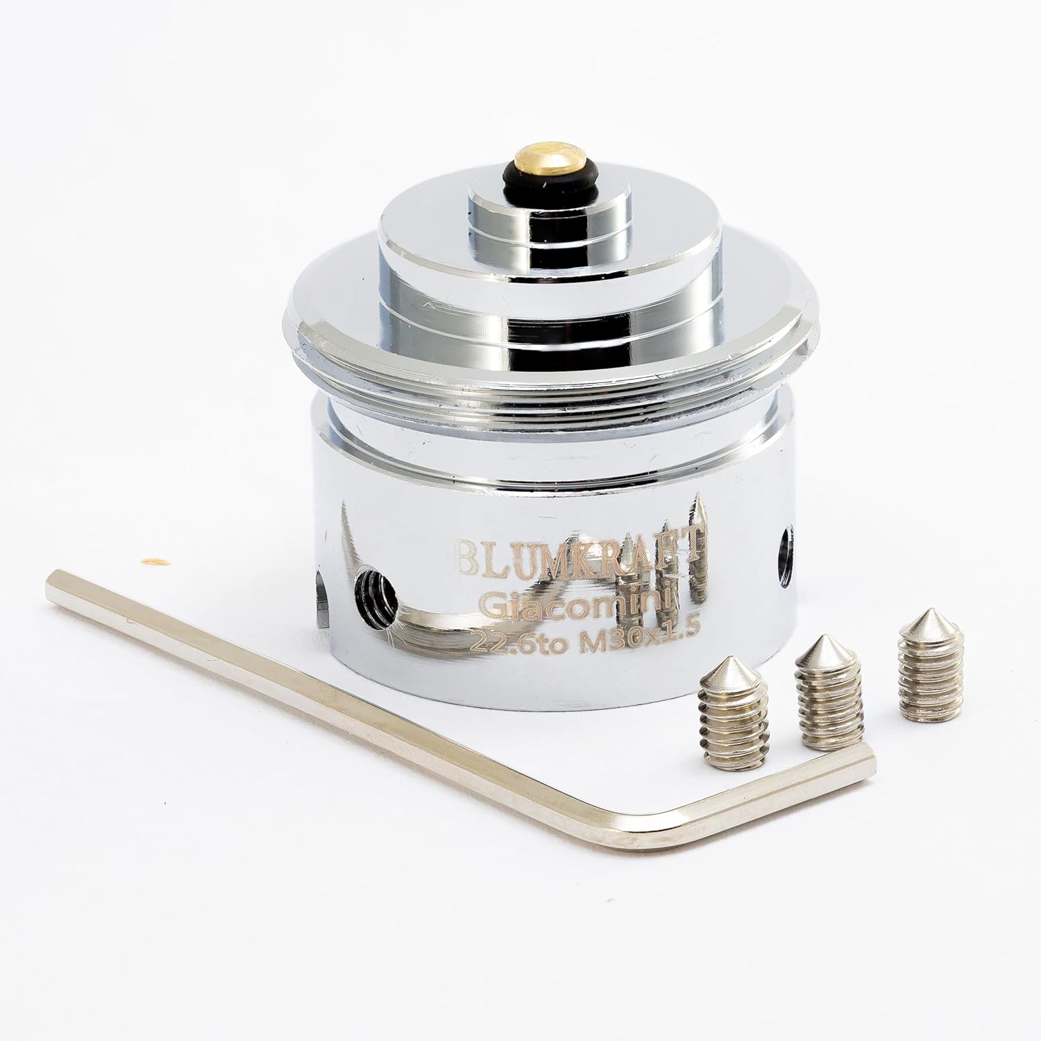

    Merci Le Coyotte, j'ai en effet trouvé des adaptateurs Giacomini, c'était bien cela la marque. Cela me conforte dans mes recherches, merci.
    Après installation des adaptateurs M30 x 1,5 mm compatible Giacomini, tout fonctionne bien.
