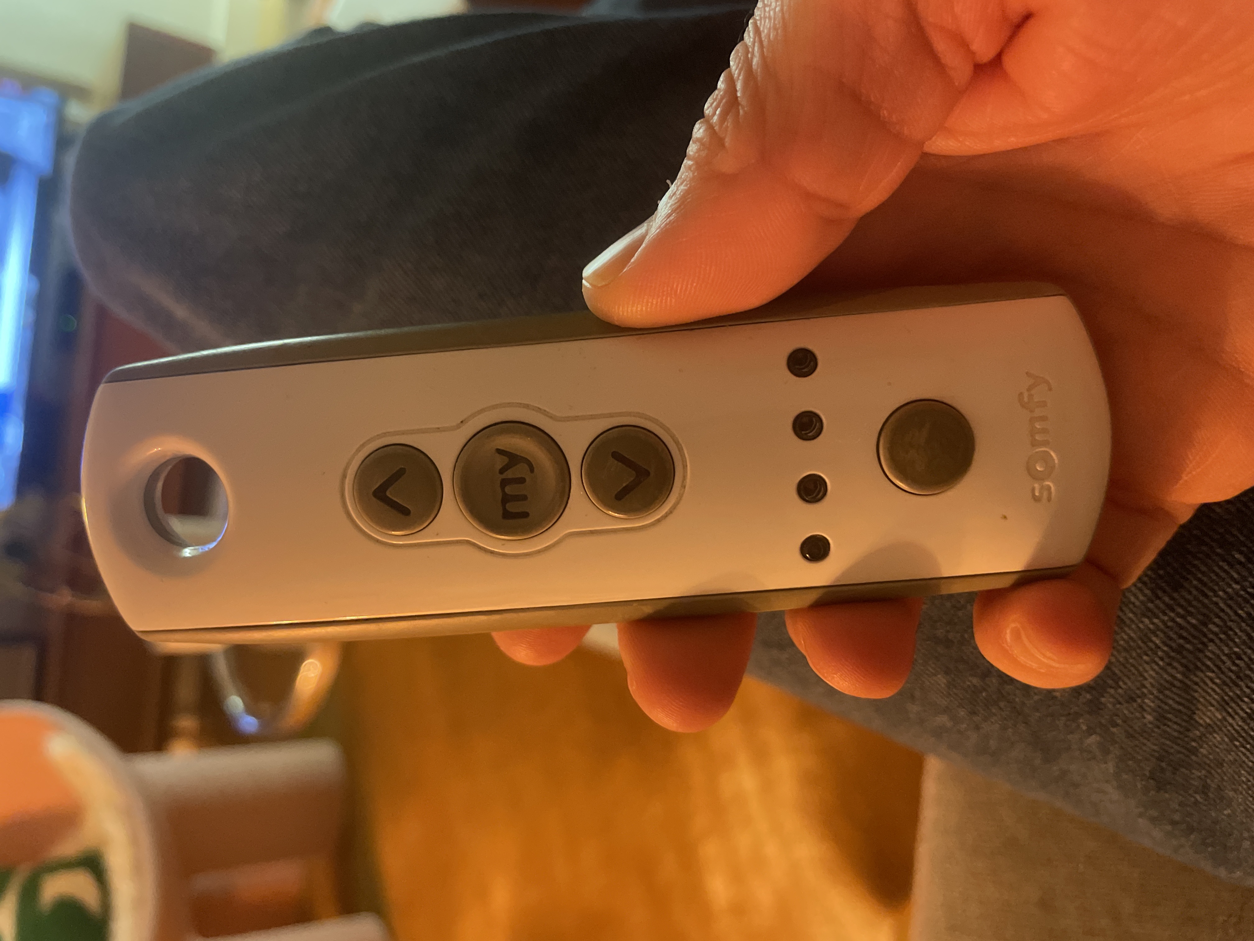

J’ai une télécommande TELIS 4 RTS PURE qui marchait très bien. J’ai remplacé la pile et depuis, le canal groupé n’est plus synchronisé. En revanche, les canaux individuels, eux, sont synchronisés. Comment faire pour programmer le canal groupé ?

    Bonjour, j’ai suivi votre méthode mais le canal groupé clignote et ensuite impossible de changer de canal, elle s’éteint au bout d’un moment. Et impossible de grouper les volets sur ce canal groupé. Faut-il que je change de télécommande ?
    Alors en effet, la télécommande est à remplacer.
    Ce modèle n'existe plus. Voici le remplaçant :
