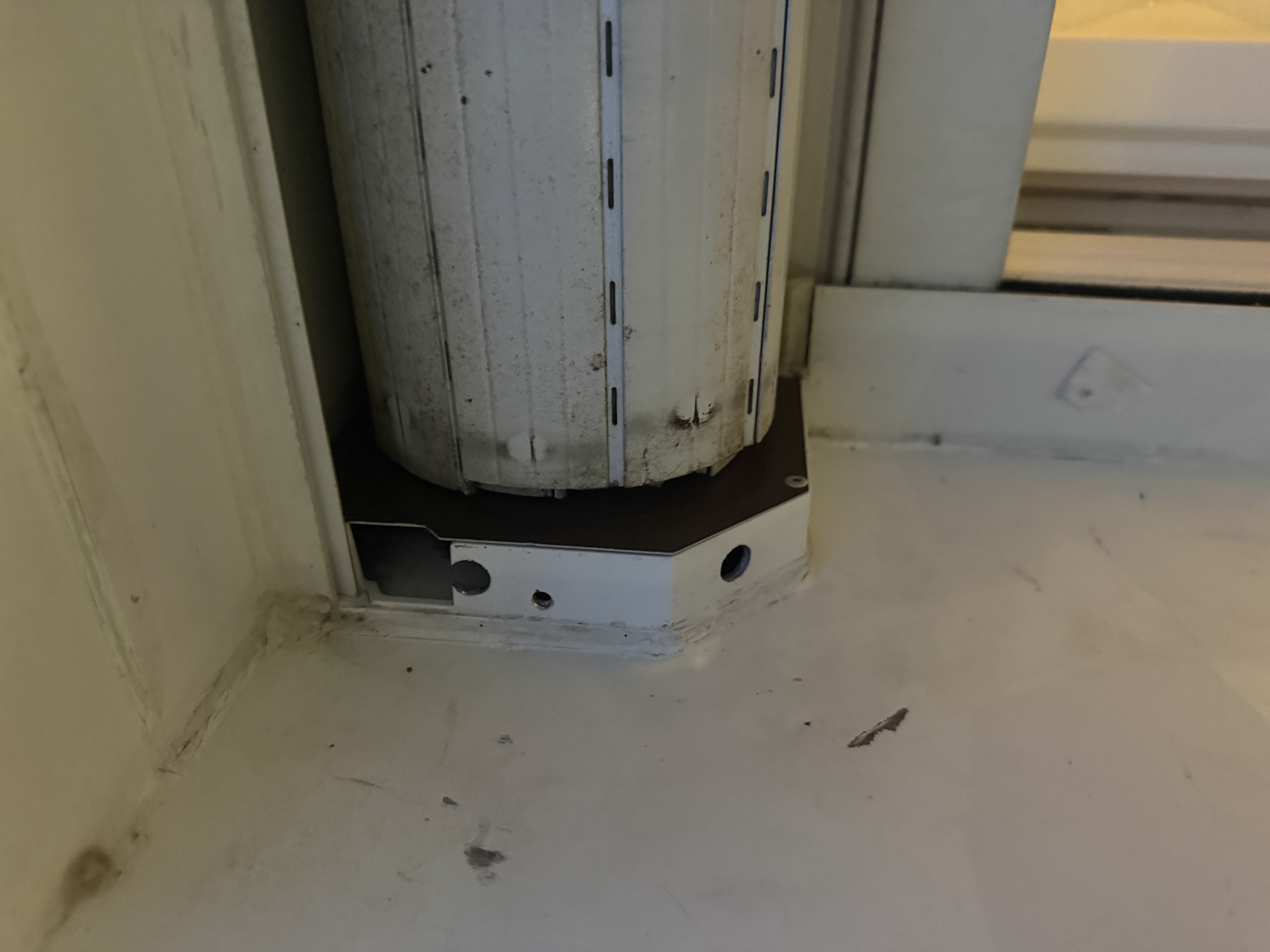

Bonjour à tous,
Après avoir remplacé la fixation des lames sur l’axe moteur, j’ai perdu les réglages de fin de course haut et bas.
J’ai réussi à régler la fin de course basse en utilisant la vis correspondante, mais je n’arrive pas du tout à régler la butée haute : le volet remonte trop haut et je suis obligé de l’arrêter manuellement.
Ce que j’ai déjà tenté :
• Positionner le volet à mi‑hauteur
• Tourner la vis de réglage haute dans le sens horaire
• Tester également dans l’autre sens
Malgré tout, aucun effet sur la fin de course haute.

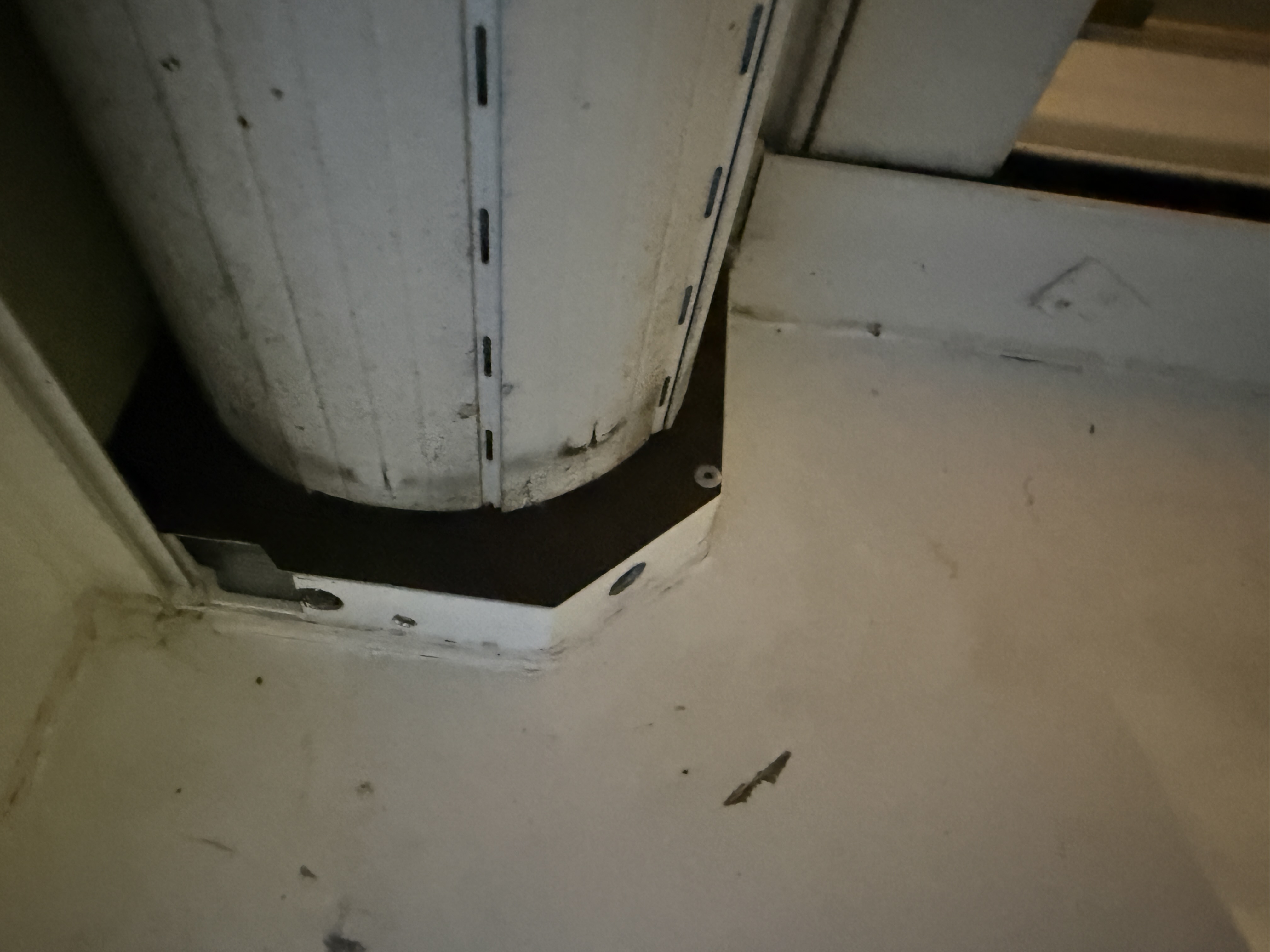

Le moteur est situé à gauche de l’axe et comporte deux vis de réglage. Je joins une photo, mais je ne vois pas d’autre réglage possible.
Auriez‑vous une piste ou une procédure à suivre pour récupérer correctement la fin de course haute ?

    Bonjour Driss,
    Avez-vous bien suivi cette procédure : https://service.somfy.com/downloads/fr_v5/reglagemoteur_v...

    Bonjour Quentin
    Merci pour vôtre aide
    Oui j’ai déjà essayé cette procédure
    Mais je vais réessayer ce week-end
