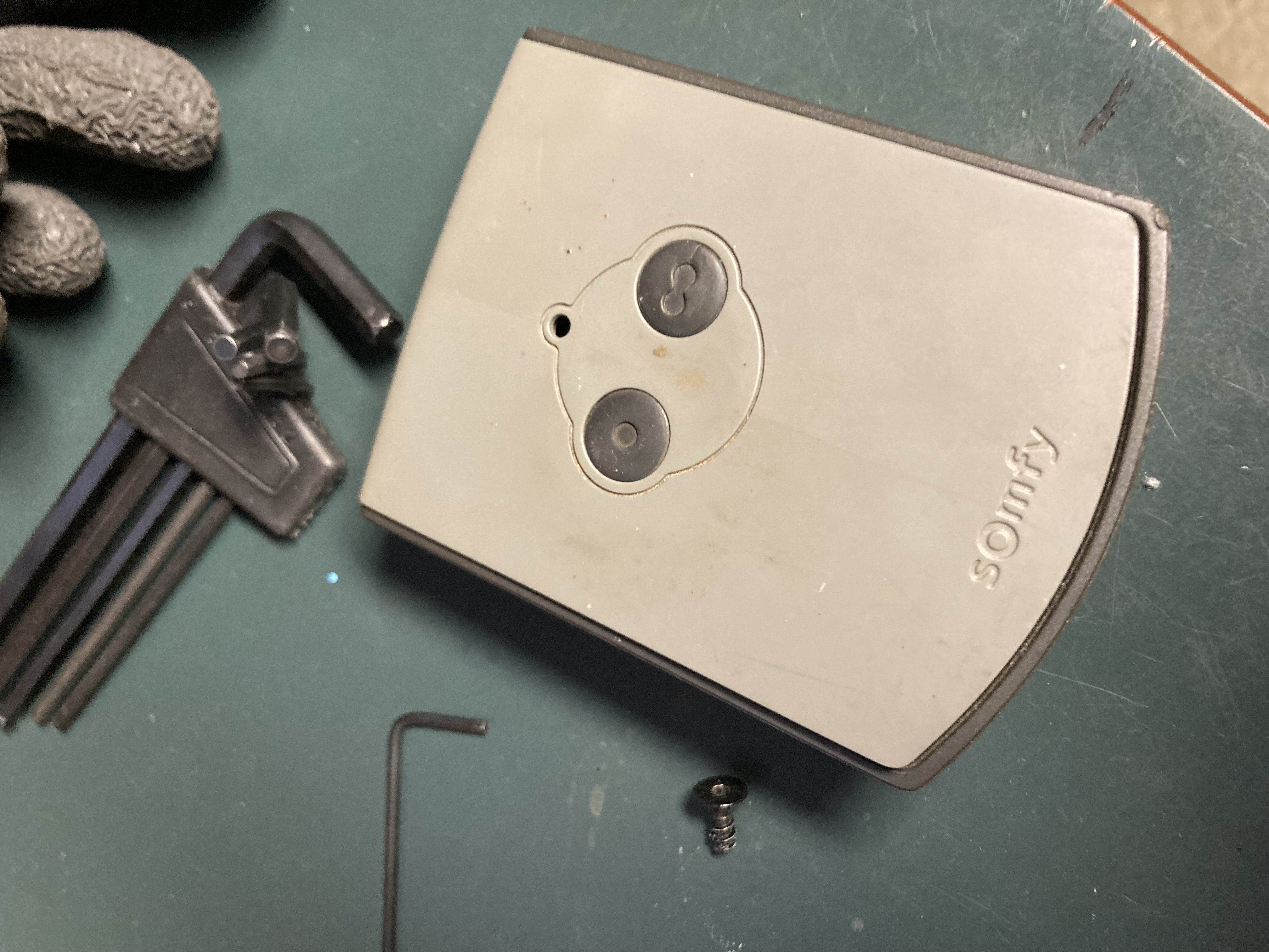

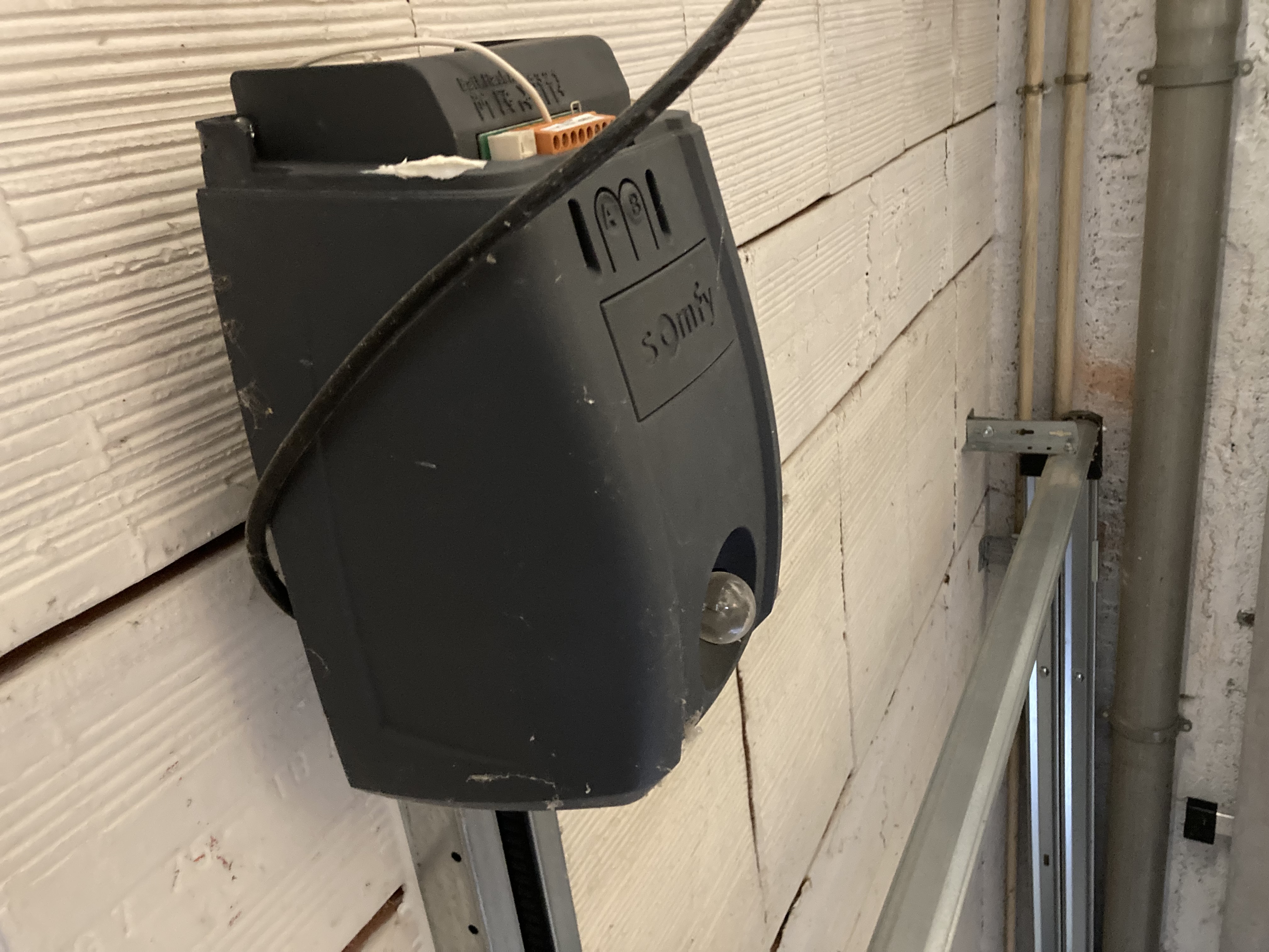

Sur une porte de garage sectionnelle équipée d'un moteur GDK 700, j'ai 2 keytis NS2 et un gros boitier gris, soit 3 télécommandes. 1 keytis s'est mise en rade, j'ai suivi un tutos mais je n'ai réussi qu'à "déprogrammer" mon gros boitier gris... bref, j'aimerais remettre tout ça en service... comment faire ?

    Faites une RàZ avec suppression des TC puis refaites une mise en service complète, voir votre notice.

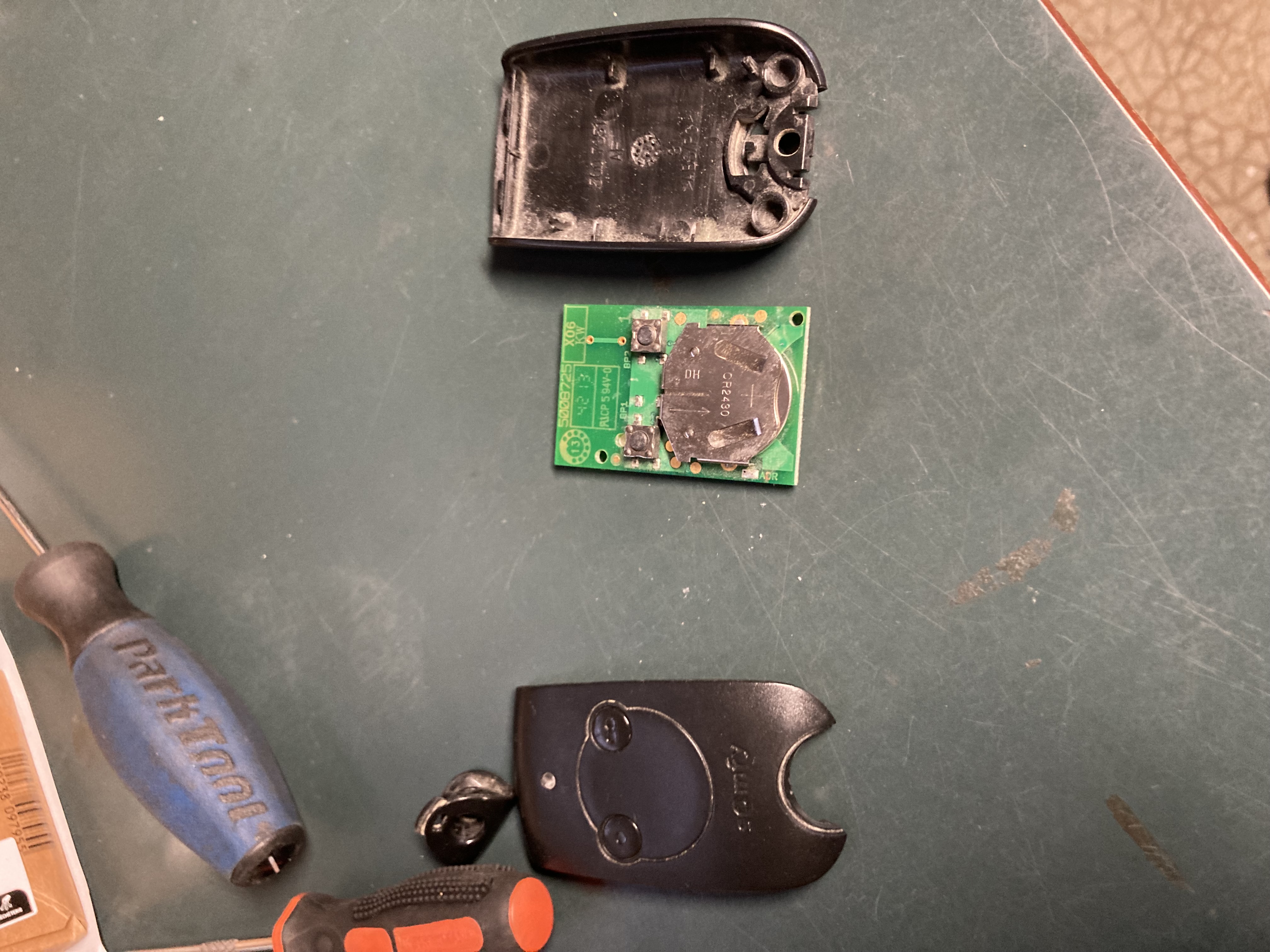

    Après manip, mon gros boitier s'est reconnecté sans problème. Par contre, la deuxième télécommande ne se programme pas...

    J'ai tout passé à la soufflette et refait la procédure de programmation, et ça fonctionne.
    Je ne pensais pas qu'un peu de poussière gênerait le fonctionnement alors que la diode réagissait... Bref, pb résolu, merci beaucoup.
