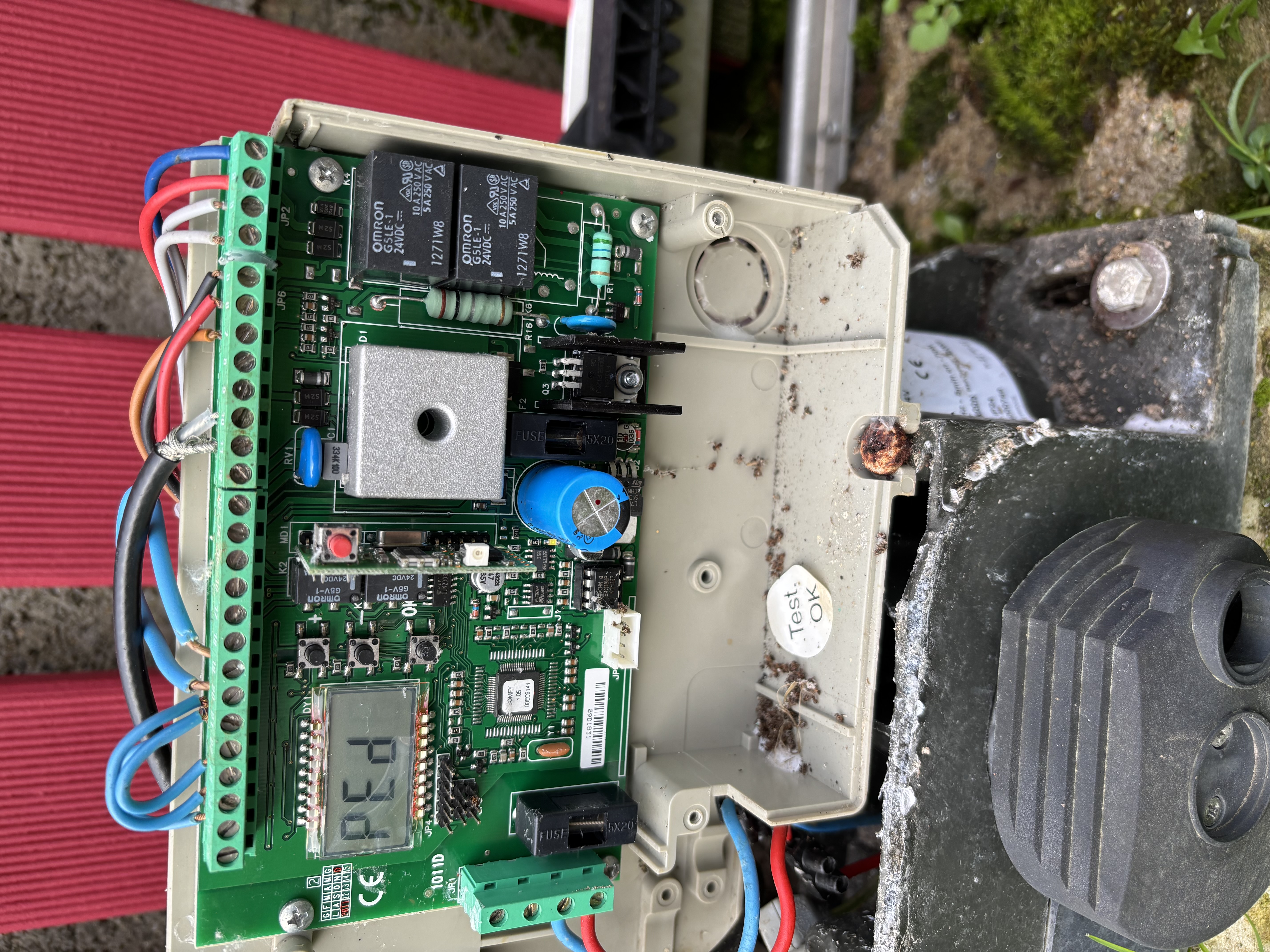

La télécommande de mon portail roulant est tombée en panne.j en ai racheté une neuve. J ai besoin de conseil pour la mettre en service sachant que je n ai pas d autre télécommande opérationnelle.
Le moteur est ancien. J ai pris en photo la carte électronique
Merci pour votre aide

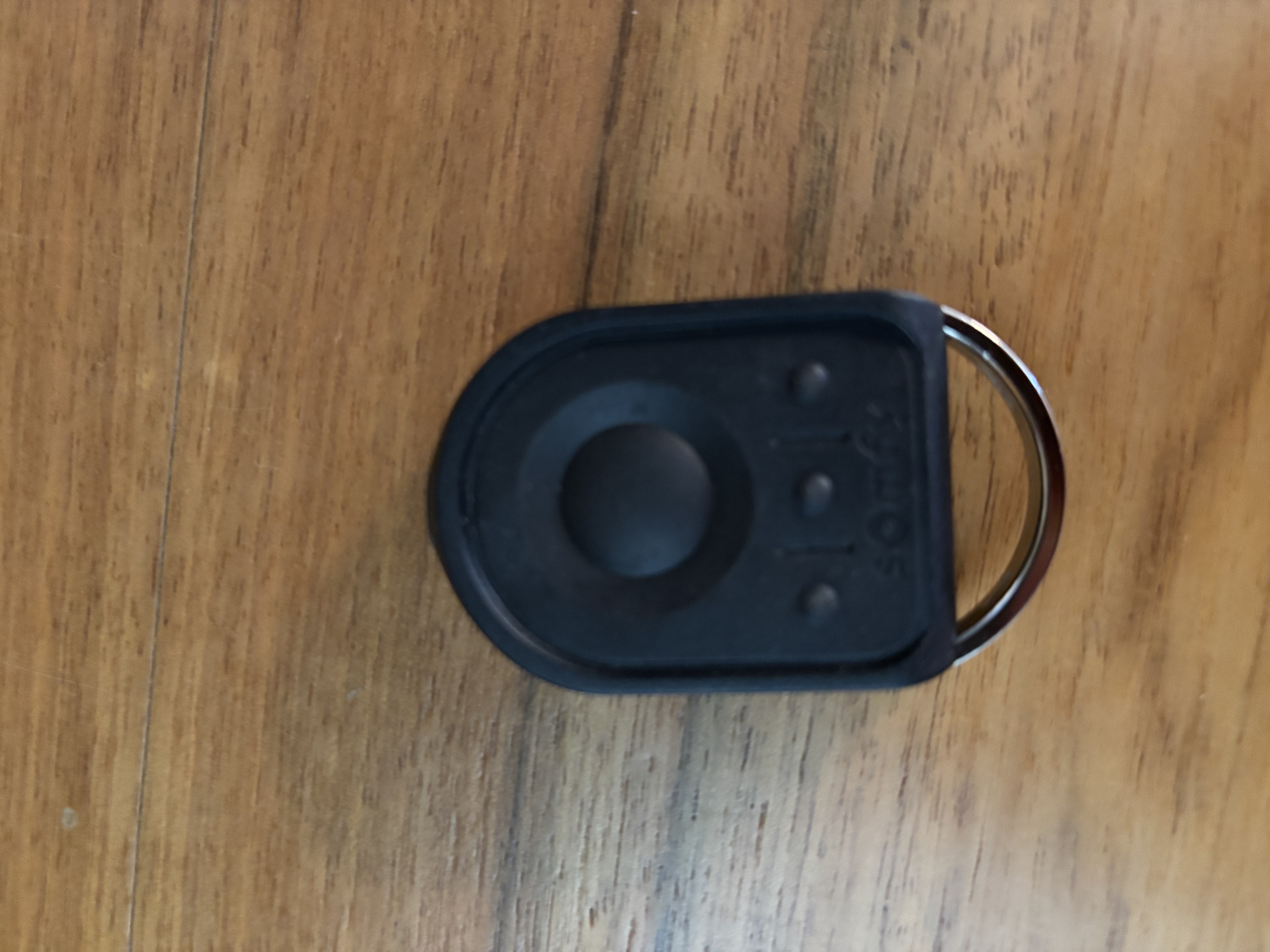

    Voici télécommande keygo RTS et
    Moteur

    Merci beaucoup pour votre aide.
    Je m en occupe demain

    Merci Richy. La procédure a bien fonctionné .
