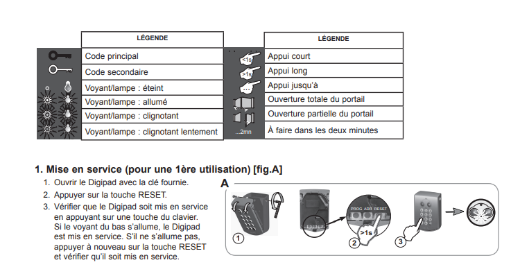

    Bonjour Francoise
    Dans la documentation ci jointe moi je lis 6 zéros
    https://asset.somfy.com/Document/12e72fc8-c1d1-4804-b4f5-...
    Merci de ne pas multiplier les posts.
    Pour répondre il suffit de cliquer sur le bouton Orange "Participer au fil de discussion."
    Je vous ai donné la documentation, appliquez là. c'est page 2
    Sur votre clavier RTS 2 le code par défaut est "0000"
