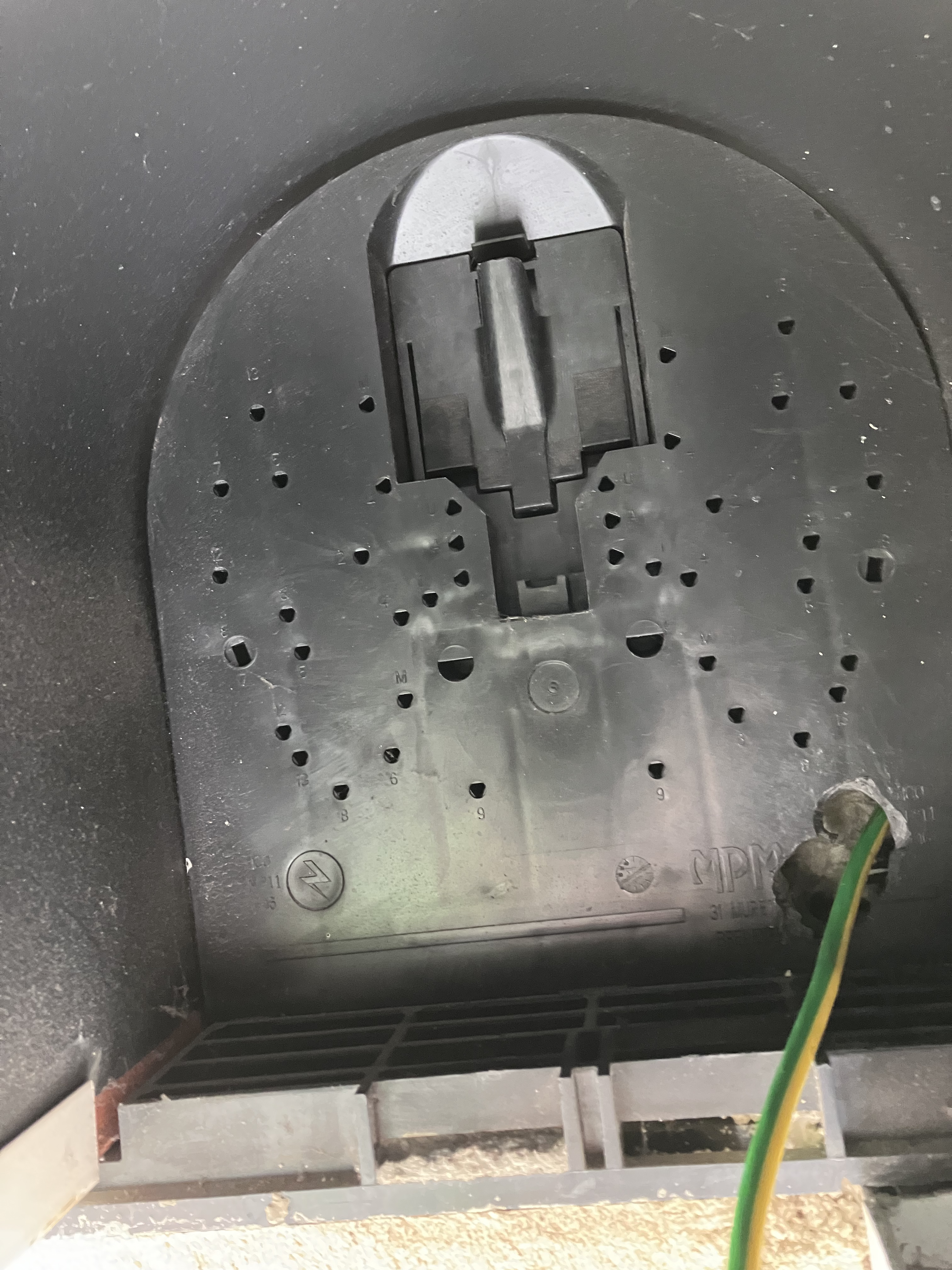

Je voudrais monter un moteur RMS 2600 dans un coffret tunnel Tereal n'ayant jamais reçu de moteur, et comme j'ai pu le voir déjà sur une autre question sur ce forum, la joue MPM actuelle comporte pleins de préperçage (photo).
Pensez-vous qu'il soit nécessaire d'acheter des supports supplémentaire ? ou peut-on fixer directement le moteur sur les joues ?

    Bonjour Olivier,
    A première vue, je dirais que vous êtes sur une installation fond de joue, de ce fait, le support moteur se fixe directement sur cette joue.

    Bonjour et merci Quentin B,
    Je viens effectivement ce matin de monter mon moteur et volet roulant ce matin sans problème, en fixant directement sur le fond de joue. A voir dans le temps si le fond de joue résiste (plastique)...
