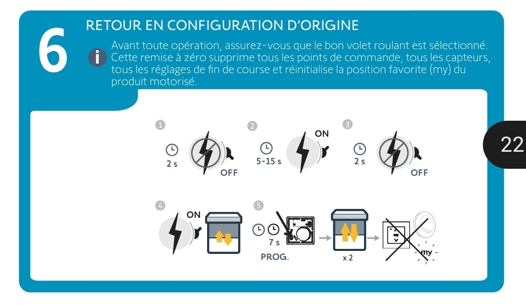

J'ai également tenté plusieurs fois la procédure de retour en configuration d'usine mais ça ne fonctionne pas, j'ai pas eu de réaction.

    Même problèmes pour moi, l'inversion de rotation fonctionne, mais le réglage de limite haute n'est pas retenu, et ensuite pour régler la limite basse le sens de rotation a changer.
    J'ai évidemment essayé/reseté le moteur plusieurs fois.
