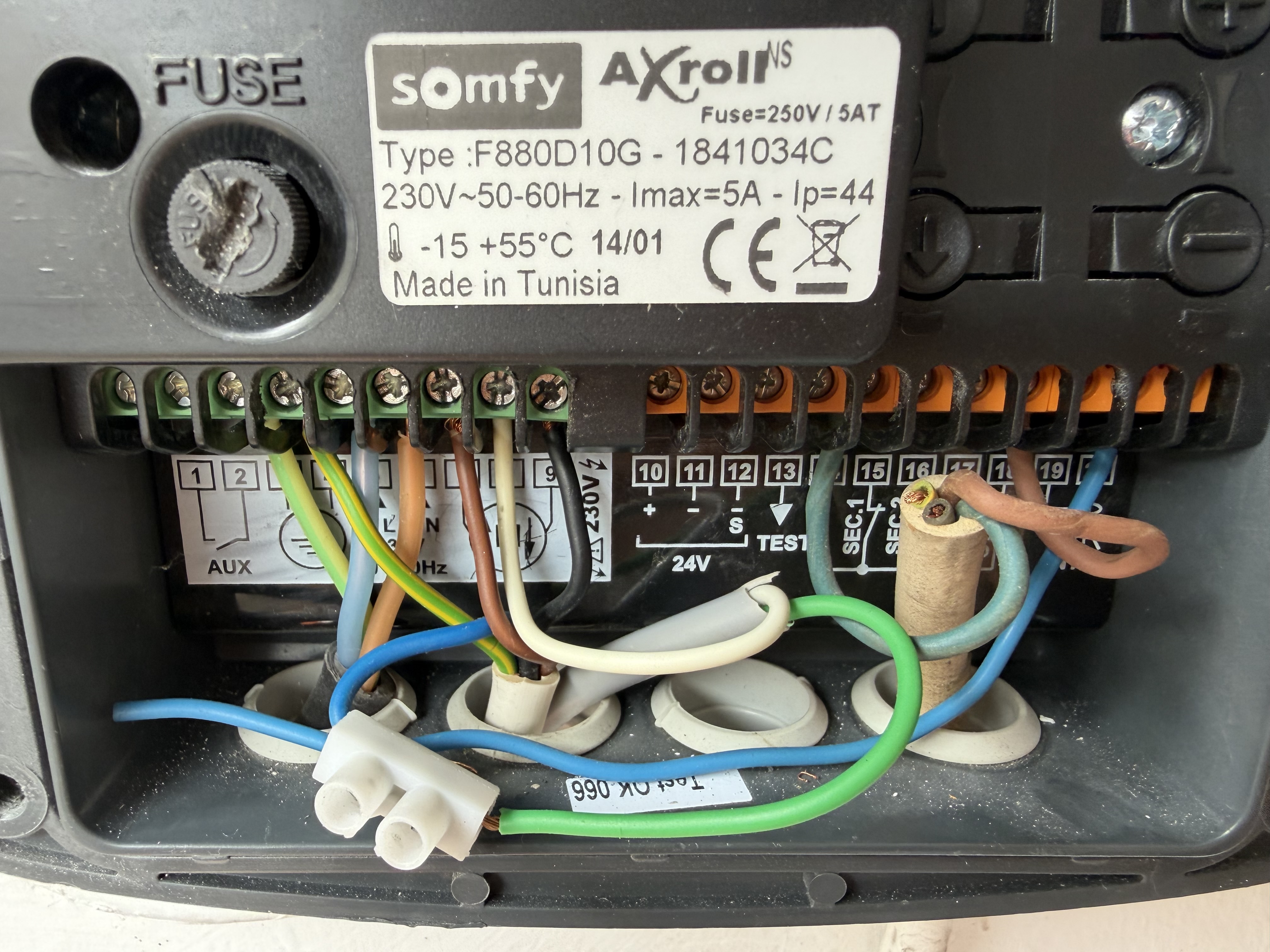

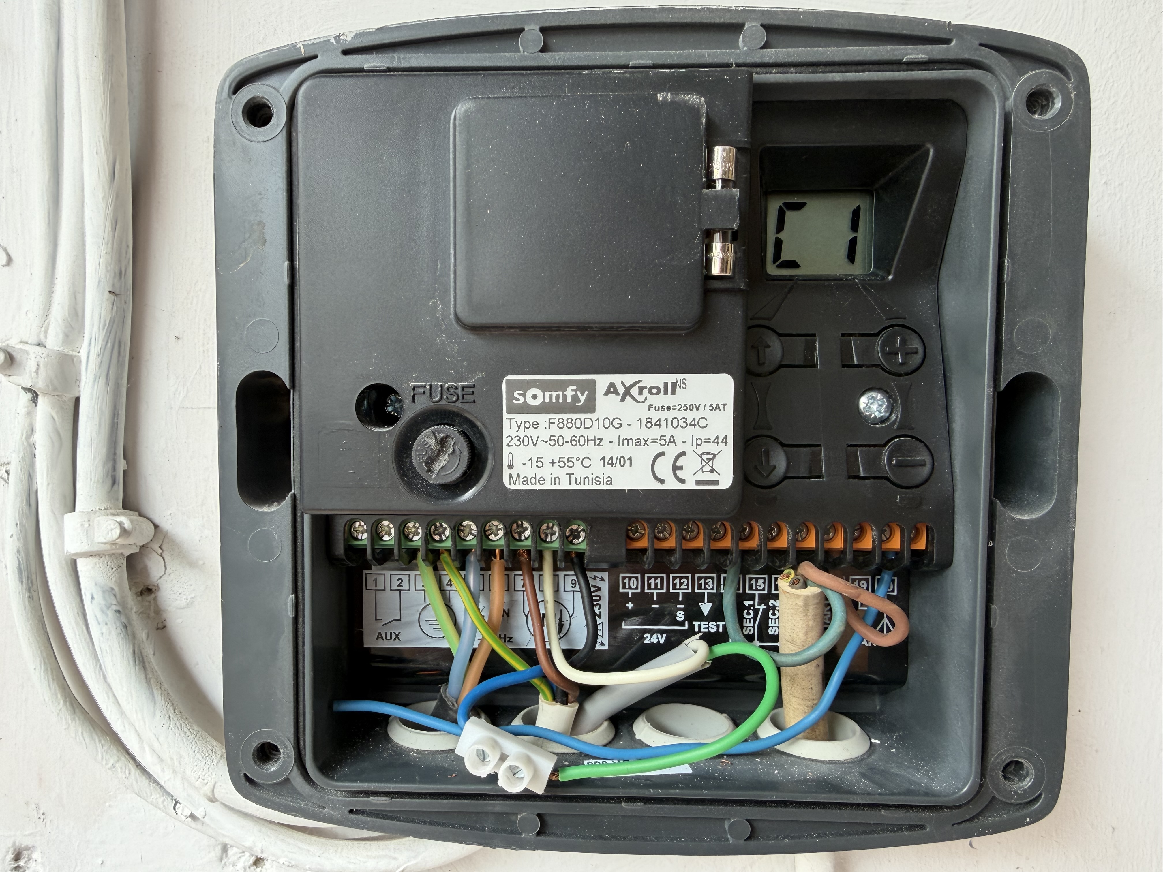

Bonjour, la porte de mon garage commandée par cette centrale, s’arrête en descente plusieurs fois, il faut donc appuyer plusieurs fois sur le bouton poussoir afin d’aller jusqu’à la fermeture complète par contre la porte remonte normalement.
Code C2 quand la porte monte, C1 quand elle s’arrête, C4 quand elle descend et de nouveau C1 quand elle s’arrête en milieu de course. D’où peut venir le problème? Merci pour votre réponse

    Tous ces codes sont normaux.
    Il faut contrôler si les coulisses n'empêchent pas le tablier de glisser normalement et créent de faux obstacles.
    Quels sont vos dispositifs de sécu , palpeuse, cellules ?

    Merci pour votre réponse.
    Je ne sais pas ce que sont les coulisses mais j’avais testé, en suivant les étapes proposées par somfy, d’inverser les programmations sur la centrale et là les arrêts en pleine course se faisaient à la remontée de la porte et non à la descente.
    Mon installation est vieille, il n’y a pas de système de sécurité il me semble, pas de barre palpeuse en tout cas .
    Que pouvez-vous m’en dire?
    Bonjour Nathalie,
    Le problème semble provenir du moteur.
    Je vous invite à vérifier qu’aucun élément n’entrave le fonctionnement de votre volet, car toute source de résistance peut entraîner une fatigue ou un blocage de celui-ci.
