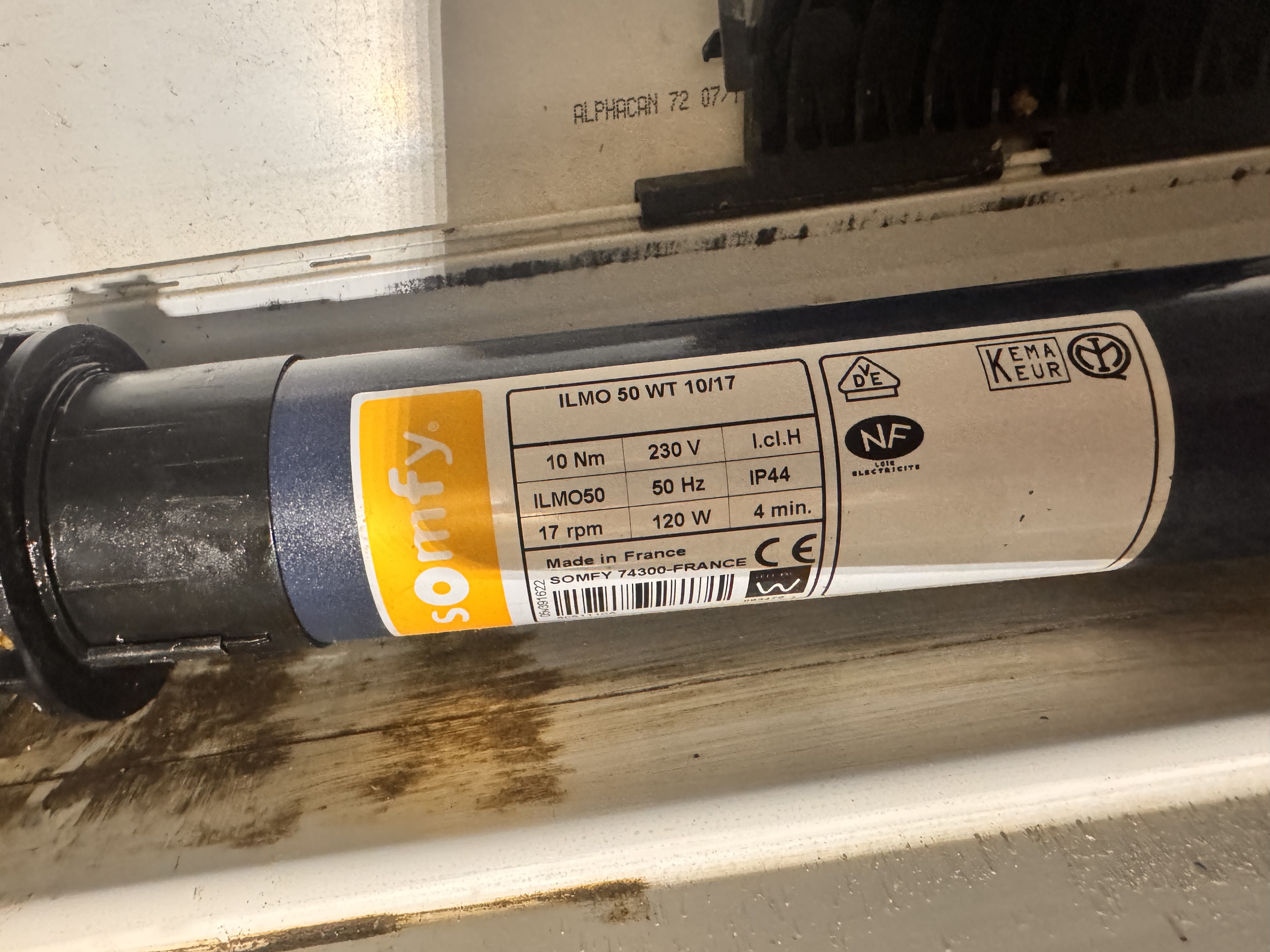

Mon moteur somfy ilmo 50 wt 10/17 de 10 Nm ne monte plus complètement. Il est sur une baie vitrée depuis 15 ans.
D’après mes recherche il faut un moteur de 20 Nm pour cette dimension. Le kit de remplacement disponible en 20 Nm est il compatible sachant que l’axe de mon moteur est de 45 mm ? Sinon je devrais prendre le kit pour fenêtre, moins puissant…il y a t,il une différence de diamètre entre les 2 kits?

    Le 20Nm est en diamètre 50mm, il faut donc vérifier que le tube fais 50mm inter.
    Montrer une photo de la section du tube pour voir si c'est un ZF ou octo.

    Bonsoir, le diamètre de mon moteur est de 45 mm, il rentre juste dans le tube, un 50 mm ne passera pas.
    Pour la photo du tube, hélas j’ai remonté l’ensemble, mais c’est un ZF, diamètre externe 54 ou 55 mm

    Alors c'est un 50mm.
    Suivant le tube de diamètre exter il faudra la couronne et la roue adaptée.
    Mesurez au pied à coulisse l'inter du tube dans sa plus petite largeur.
