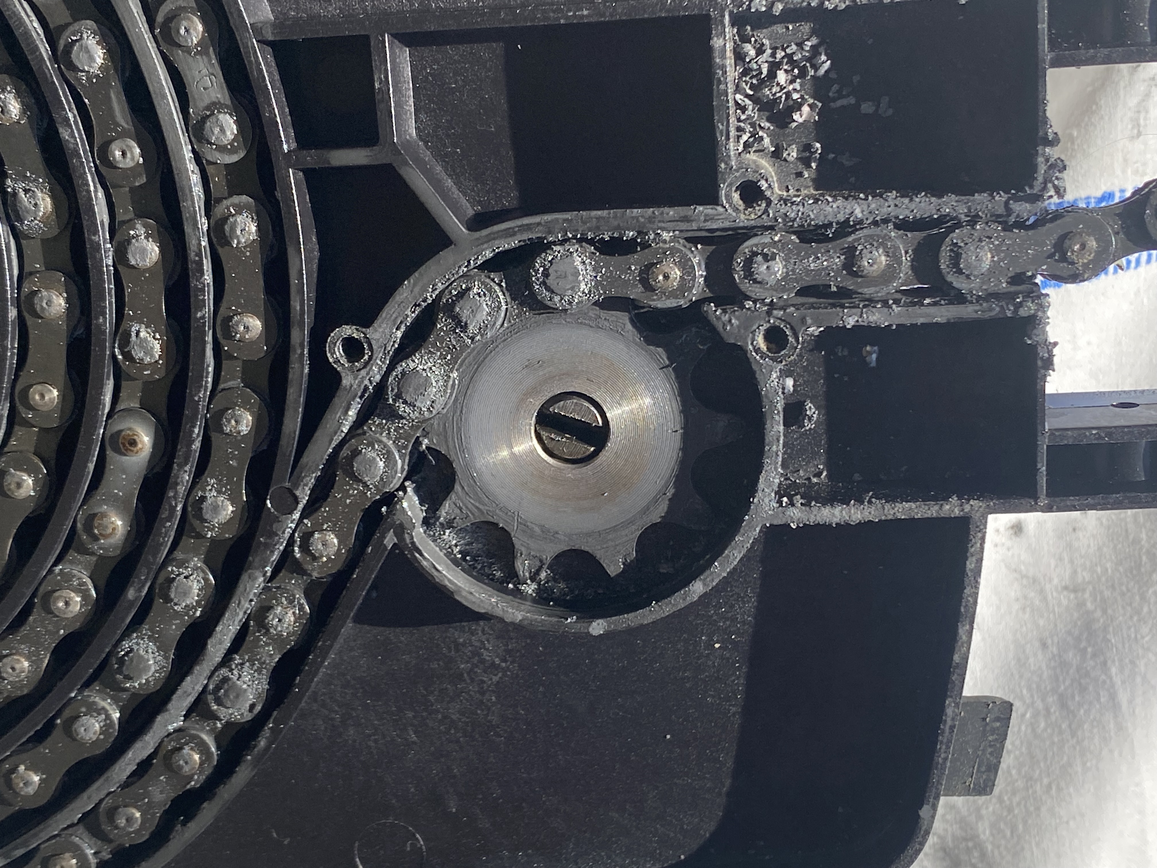

    Le moteur fait un bruit affreux et n’entraîne plus la porte, si j’aide un peu la porte à monter elle monte un peu grâce au moteur mais l’énorme bruit revient rapidement et la porte s’immobilise. En lisant les nombreux commentaires j’ai réussi à démonter l’ensemble mais je n’arrive pas à démonter le moteur lui même ni à désolidariser la poulie(?) de l’axe .

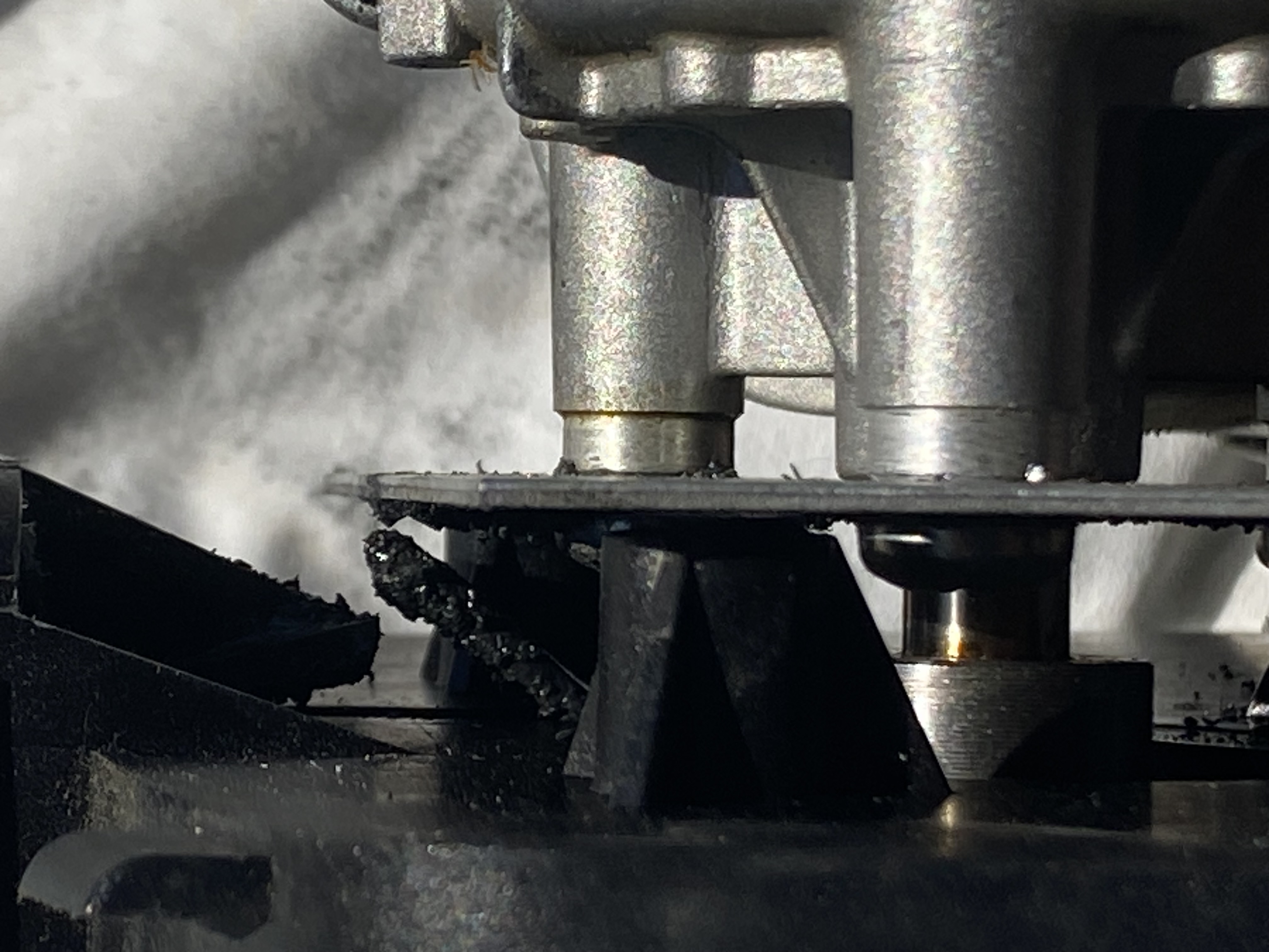

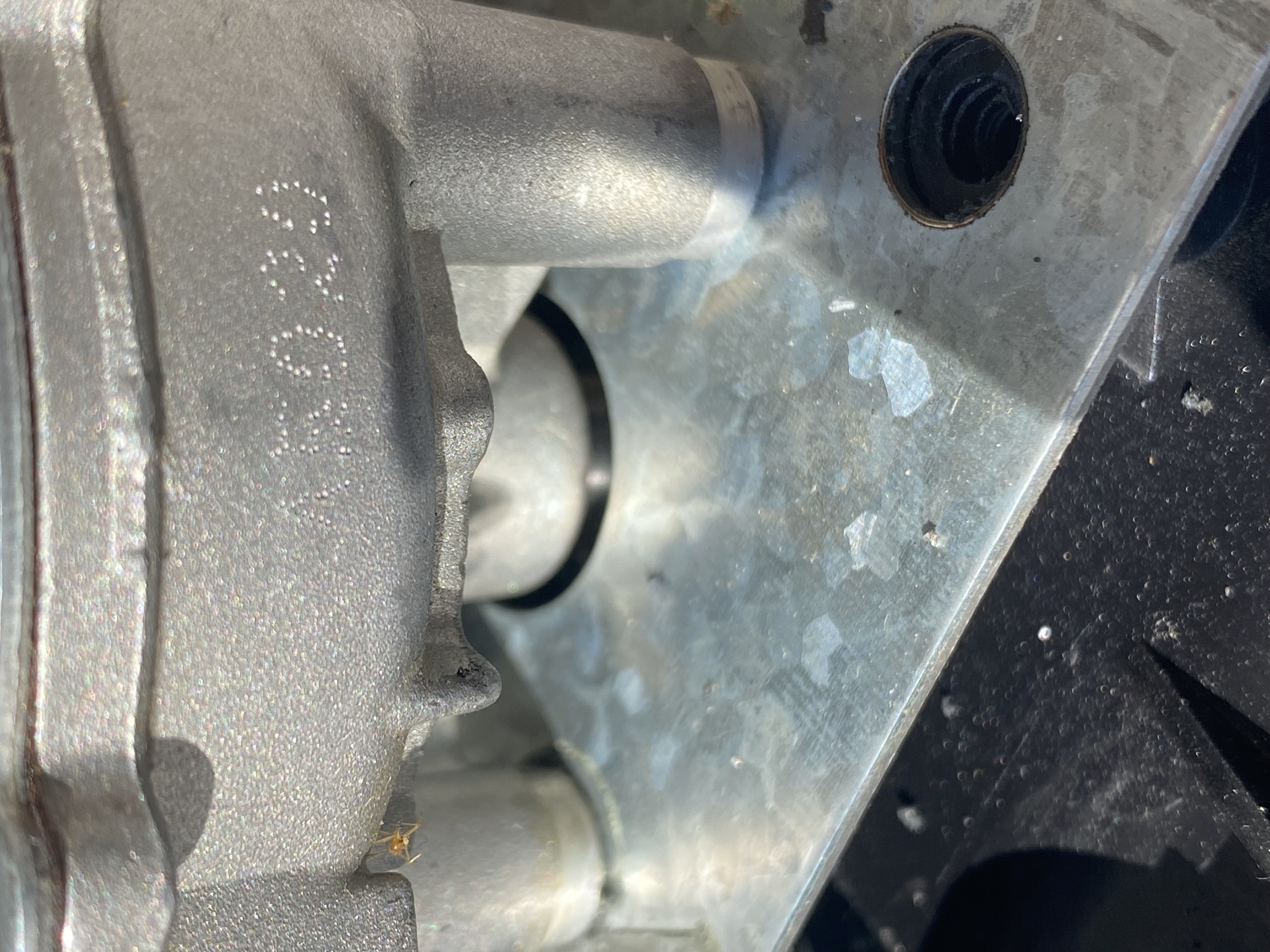

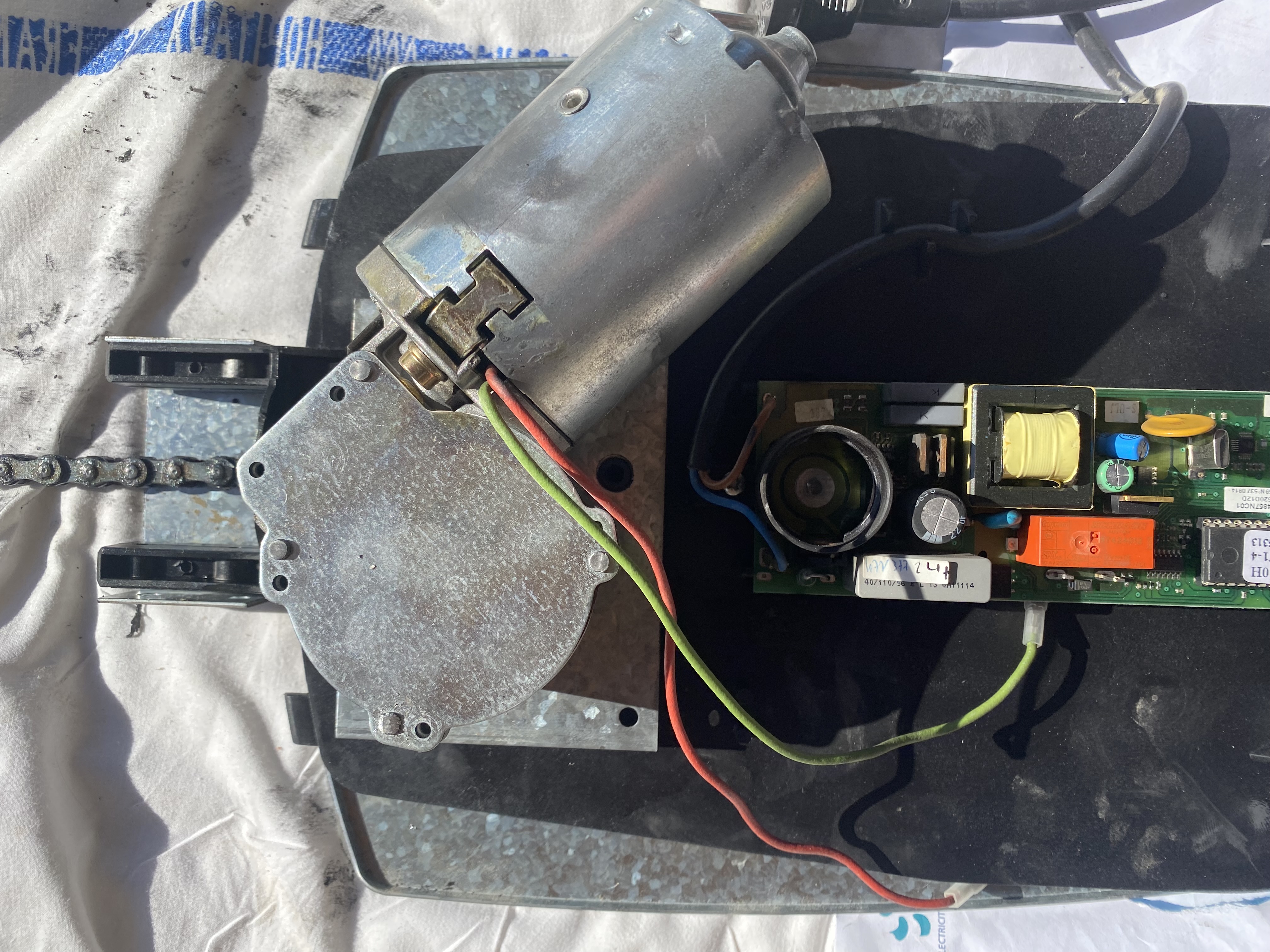

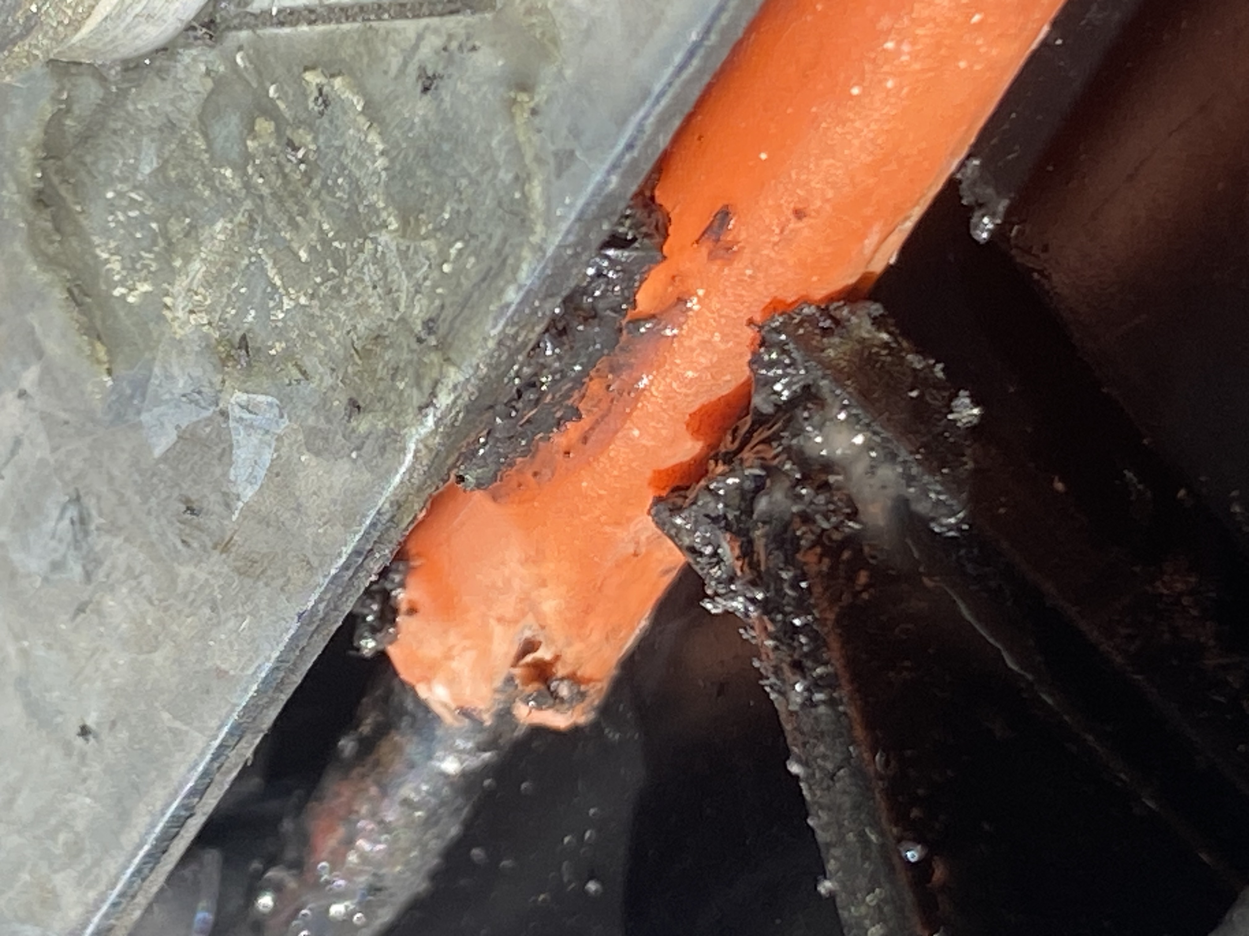

    Merci encore ! Ci joint quelques photos.
    Je me demande si une pièce n’est pas cassée, j’ai mis un tournevis orange pour indiquer l’endroit d’une éventuelle cassure.

    Alors là, il y eu de la ferraille de bouffée :-)

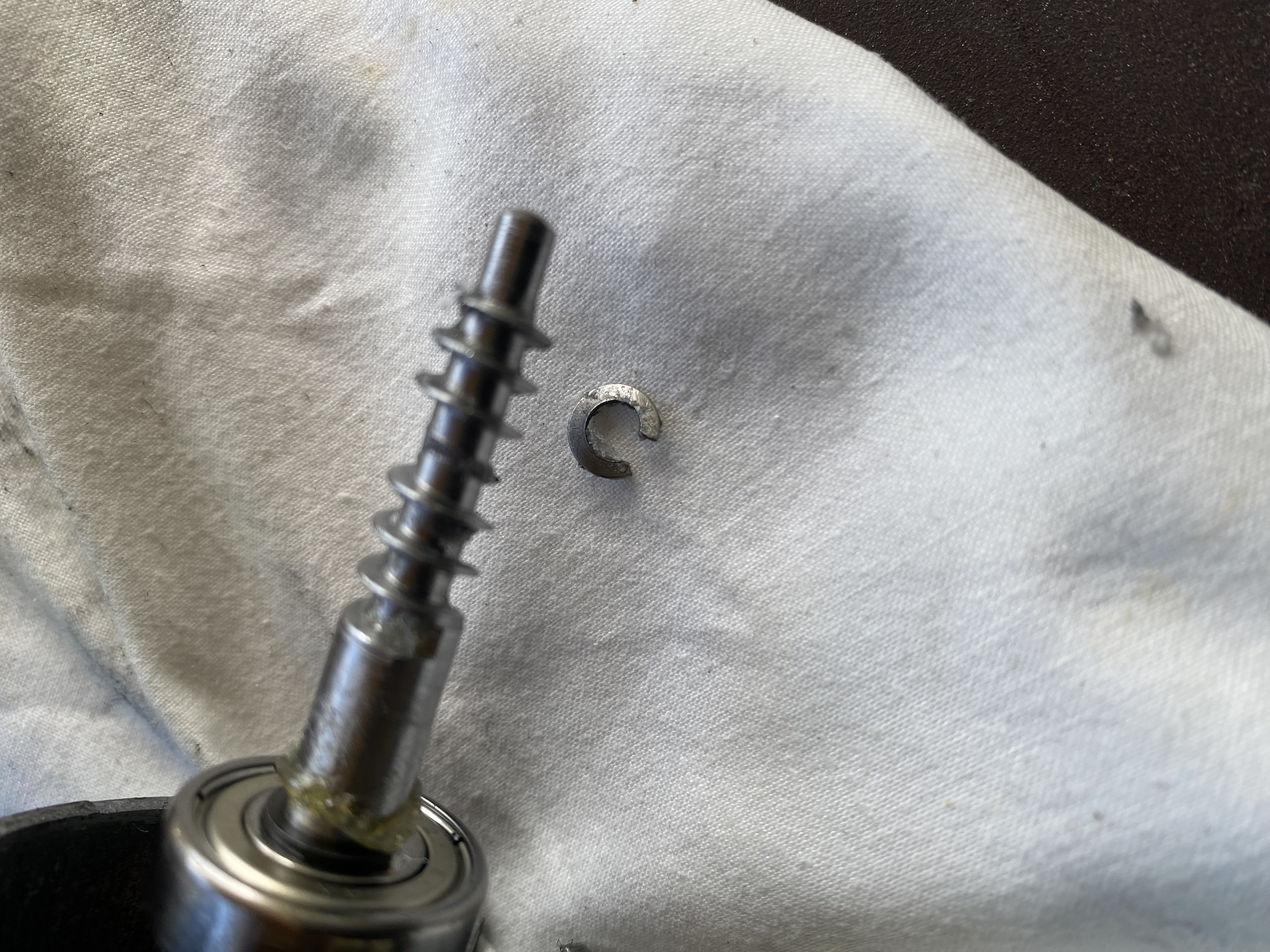

    Bonsoir tous, je viens de tester, le moteur tourne dans les deux sens mais n’entraîne plus la roue crantée. Je vois un petit trou sur l’axe , y a t il une goupille, je n’arrive pas à désolidariser l’axe de la roue ce qui semble m’empêcher de sortir le moteur. J’ai en plus regardé les moteurs d’occasion, j’en trouve un certain nombre mais je ne connais pas les correspondances. J’avais remplacé un premier S7000 par un LS8900 sans avoir de soucis ni de chaîne ni de télécommande, par quoi pourrais je remplacer le deuxième S7000? Je ne trouve pas de LS8900, il existe LS9000, GDK …. Je n’y connais rien, Help !!! Merci d’avance
    Pour désolidariser le moteur de la poulie, Il faut tirer dans le sens de l'axe pour écarter le pignon du moteur.
    Il y a une goupille qui peut être cassée...
    Si la goupille est en état, le pignon de la vis sans fin, sous le capot moteur, fermé par 4 rivets peut être rongé.
    Il faudrait montrer plus de détails des photos 1 et avec le tournevis.
    Charly
    Charly
    Charly
    Si le moteur tourne sans entrainer la chaine, alors c'est la clavette de pignon, ou la couronne interne au carter, et/ou les deux.
    Démontez tout pout voir.

    Bonjour tous, je n’ai pas encore démonté le moteur, par contre je ne comprends pas que le moteur n’entraîne plus la chaîne, ce qui laisse supposer que la goupille est cassée, mais que la chaîne demeure bloquée, ça me semble contradictoire. Personne ne sais les éventuelles correspondances moteur/télécommande avec d’autres références somfy ( gdk …. ). Merci d’avance et bon dimanche

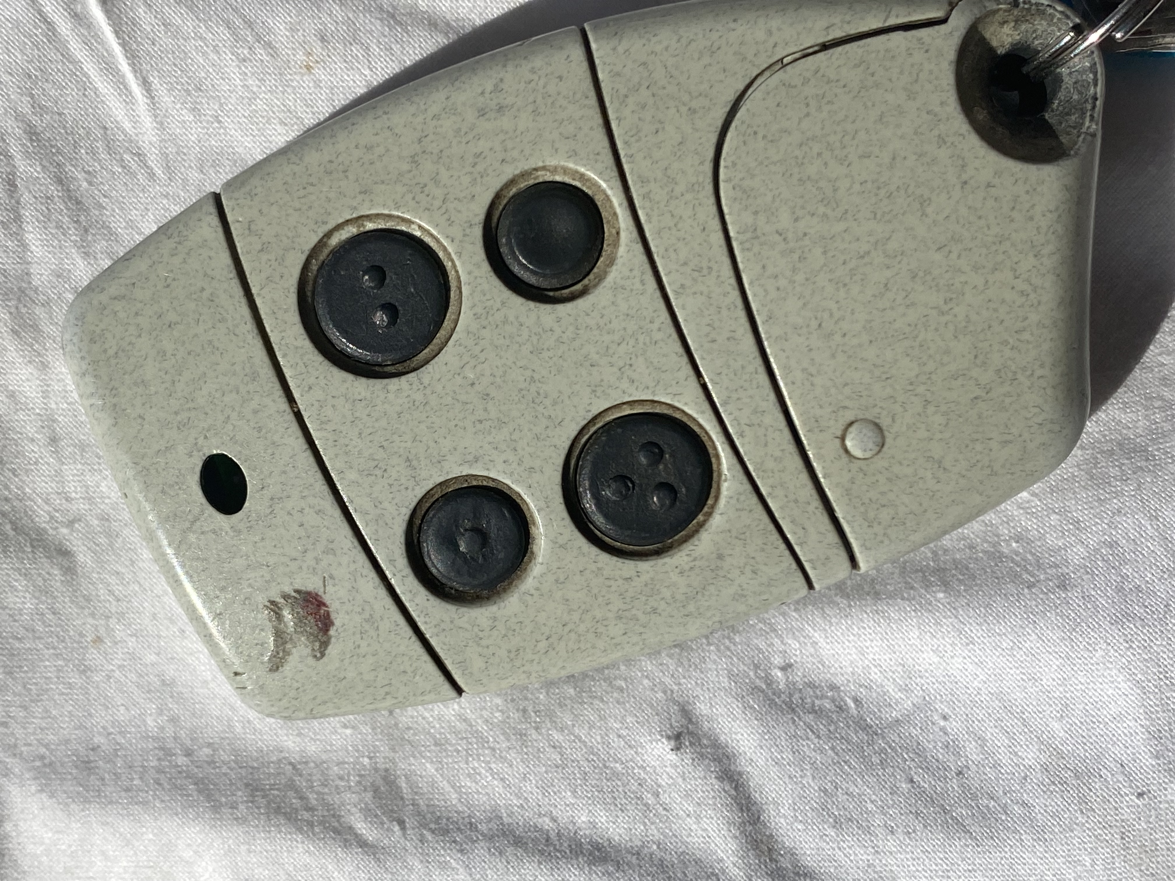

    En alimentant brièvement le moteur directement avec une batterie de perceuse, vous verrez facilement si l'axe du moteur entraîne le pignon et la chaîne (photo 3).
    Ce machin doit être facilement réparable ...

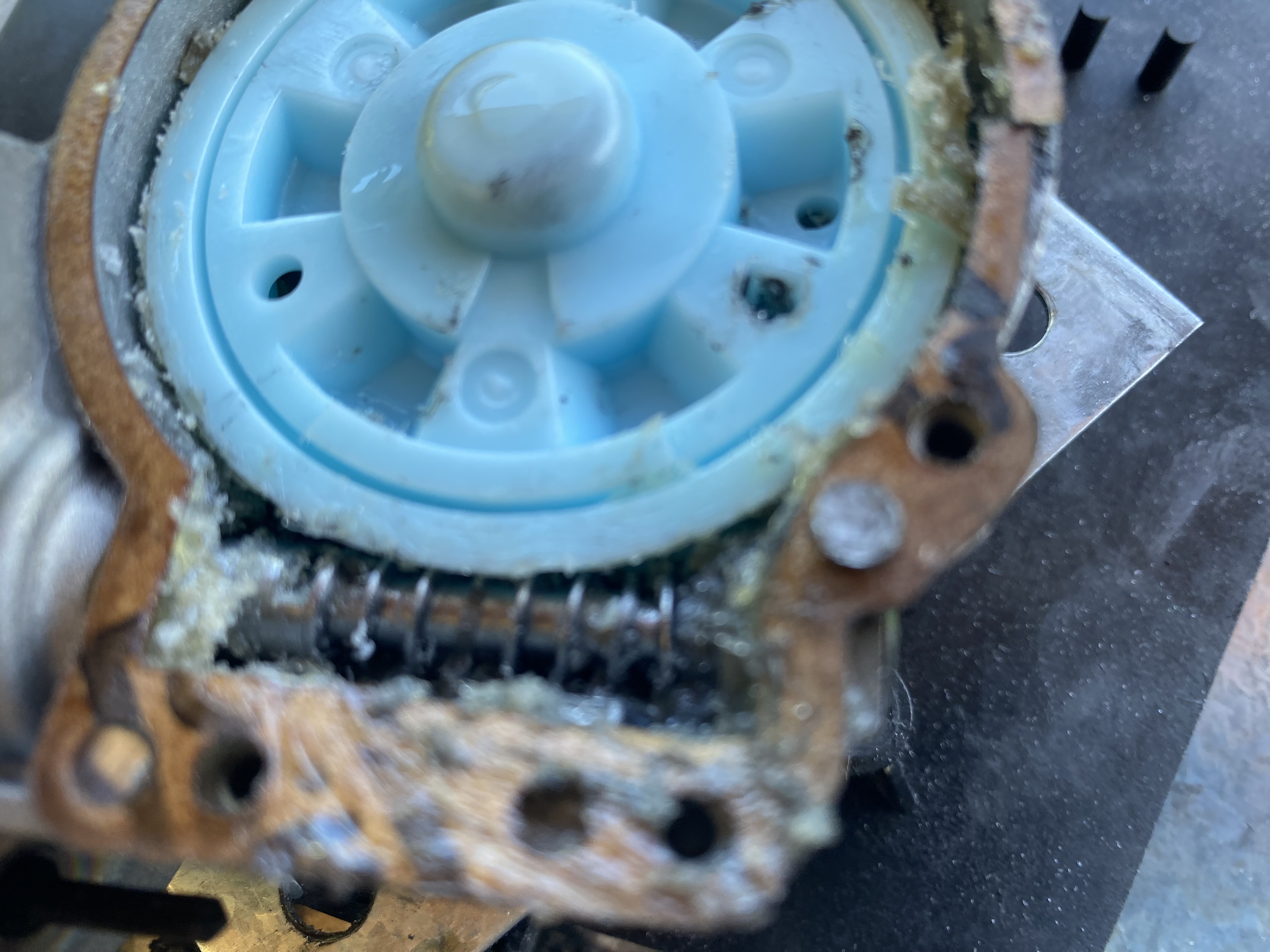

    Bonsoir, voici la photo « intérieure » du mécanisme d’entraînement . La « visse » qui entraîne l’engrenage bleu semble incomplète, il manque quelques millimètre de pas … par contre toujours pas possible de retirer l’axe … quand à la chaîne elle est « libre » contrairement à ce que j’ai affirmé dans un contact précédent. Help ! Si je ne réussi pas à réparer l’ensemble, je serai obligé de remplacer l’ensemble par un nouveau Serenia et faire des adaptations pour ne pas avoir des télécommandes pour chaque usage ☹️

    Il faudrait nettoyer la couronne et mettre des photos.
